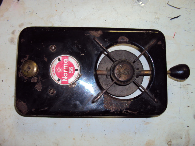

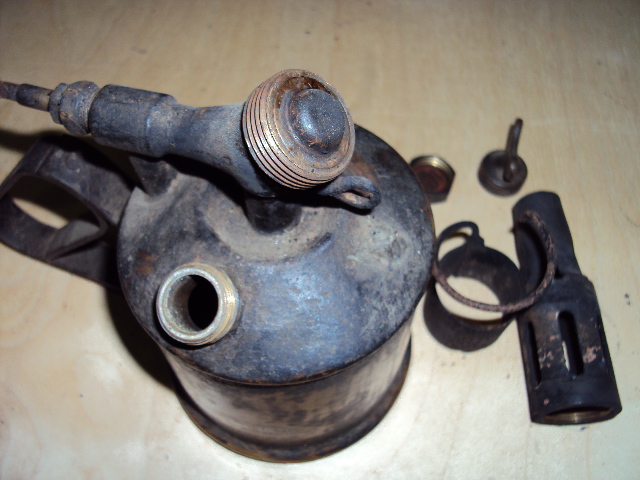

    Доброго дня. Подскажите по годам выпуска. Может кто сталкивался с подобным предметом. С уважением.

    Все ли при ней?
  4. Rudolf Hopp
    Rudolf Hopp Gebirgsjaeger Клуб взаимопомощи
    2.688
    Würzburg - Kiew
    Похоже, что все на месте. Только ИМХО на спирте , а не на керосине

    Что, в нее спирт заливали?

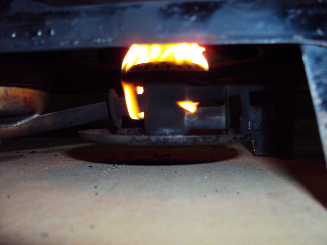

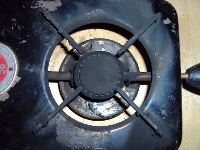

    GAS-это бензин(в США-газолин)аппарат этот- примус,работает на бензине по типу шведских примусов "Оптимус","Свеа" и немецких "Ювел" т.е. без насоса-давление нагнетаеся в баке под действием температуры.Спирт в подобных горелках не применяется-низкая теплотворная способность.

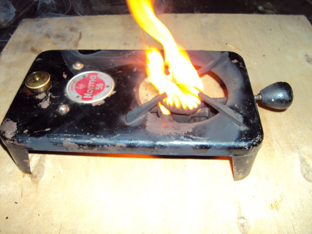

    Запустил на керосине после на бензине. Горит хорошо но коптит, и не гудит. После 20 минут обросла бородой из копоти и плитка и сковородка. Думал почистить, снял поддон но там ничего не разбирается. Может посоветуете что нибудь?
  19. Семёныч
    Семёныч Oberfeldwebel
    431
    РФ

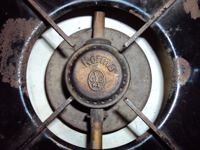

    Таки спиртовка. Залил спирт - совсем другое дело: не коптит и отличные показатели - при сравнительно маленьком пламени вода закипает очень быстро. Рудольф - снимаю шляпу :beer:

    А ведь подсказка была. До меня это только дошло. Латунная деталь конфорки с логотипом, при использовании бензина, желтой не могла оставаться в принципе.

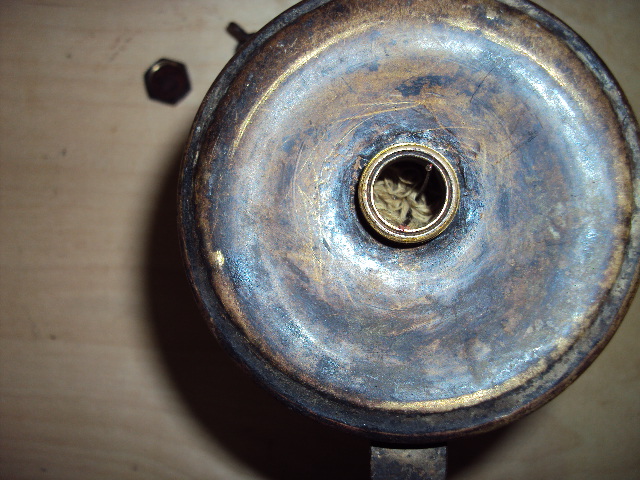

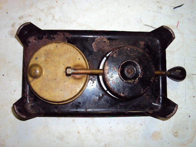

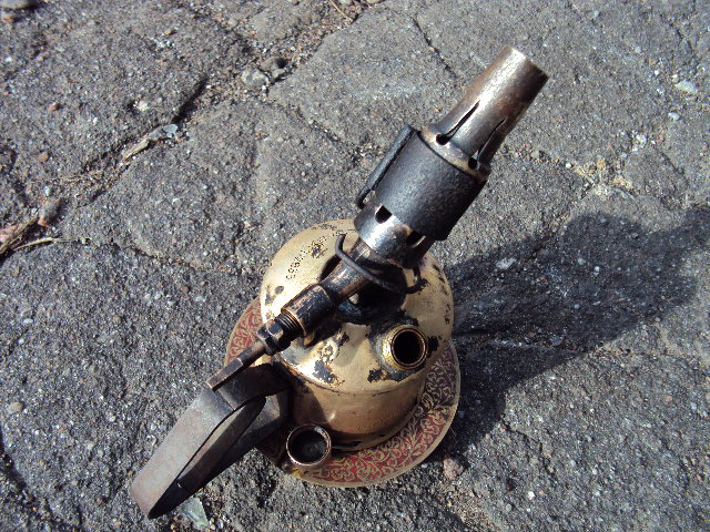

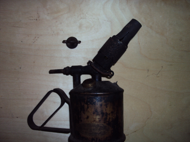

    Еще одна горелка. В резервуаре видна проволока и нитки. Подскажите, какое топливо использовалось и назначение сего предмета?
  23. Nemo ne kapitan
    Nemo ne kapitan Майор Зябликов
    2.438
    Одесса
    Проволока и нитки это фитиль, он ОБЯЗАТЕЛЬНО должен быть "возвращён на родину" :), а именно вставлен в нижнюю часть горелки, которая вкручивается в бак. Бензин, в 21 веке марки "калоша":beer: Обжечь краску к примеру...................................................

    Насоса нет. А для отжига той же краски требуется какое-никакое давление.
  25. Nemo ne kapitan
    2.438
    Одесса
    Насос не нужен!
    Принцип работы в инети найдёте....
    Изначально сама горелка прогревается (с закрытым краном) потом его открыть, мужно чуть бензина налить в углубление места крепления горелки к баку. Или кусочек сухого спирта положить на горелку, то есть её нагреть. Автомобиль ЗАЗ, в зимнее время года, может заводится при помощи неё :D:eek: паяльной лампы.
  26. Wiy777
    Wiy777 Stabsgefreiter
    2.216
    UA
    Принцип работы тот же что и паяльной лампы.
