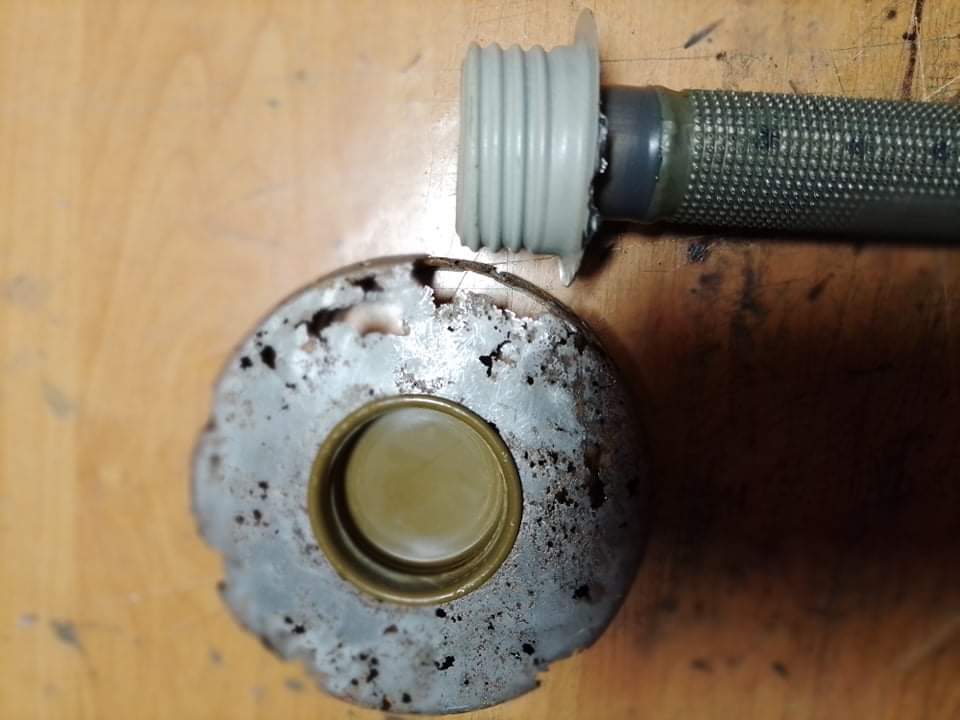

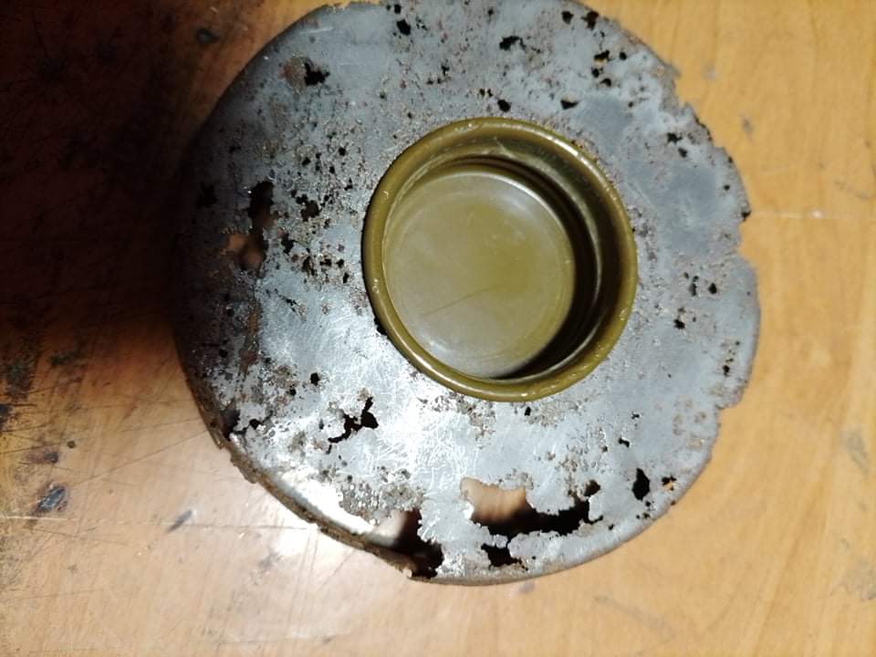

    Подивився на різьбу у фланці, забагато дірок, задовбусь заливати епоксідкою і виводити, вирішив зрізати і зробити нову. Донором взяв кришку фільтра ГП5. Якщо хто не в курсі, фільтри протигазів всих країнах взаємозамінні.

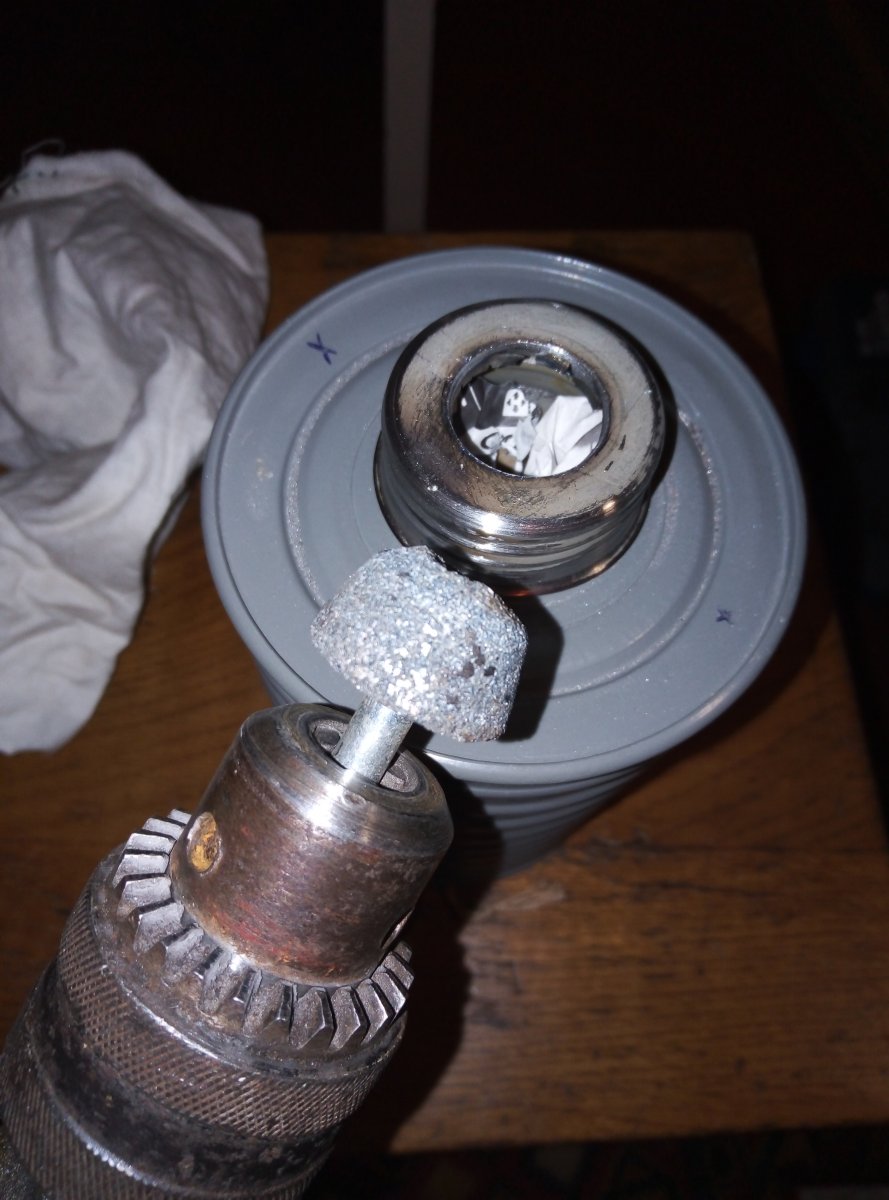

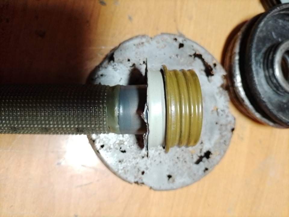

    Зробив з кришки фільтра гп4, нову різьбу у фланець, бо рідна була гнила, не заготів заморочуватись. Обточив завальцовку, просвердлив отвір і за допомогою трубки, металевого конусу і молотка загнув краї в середину. Потім припаяв до фланцю. Тепер за допомогою епоксидки заклею дірки і пошпаклюю. Ріндна різьба німецького фільтра вкручується. Думаю можливо і її замінити з фільтра гп4. Також виточив окуляри, правда треба їх ще підкорегувати.

    Замінив і на фільтрі різьбу. Різьбу взяв з фільтру гп4, верх вирівняв і загнув краї в середину. Потім припаяв до корпусу фільтра.

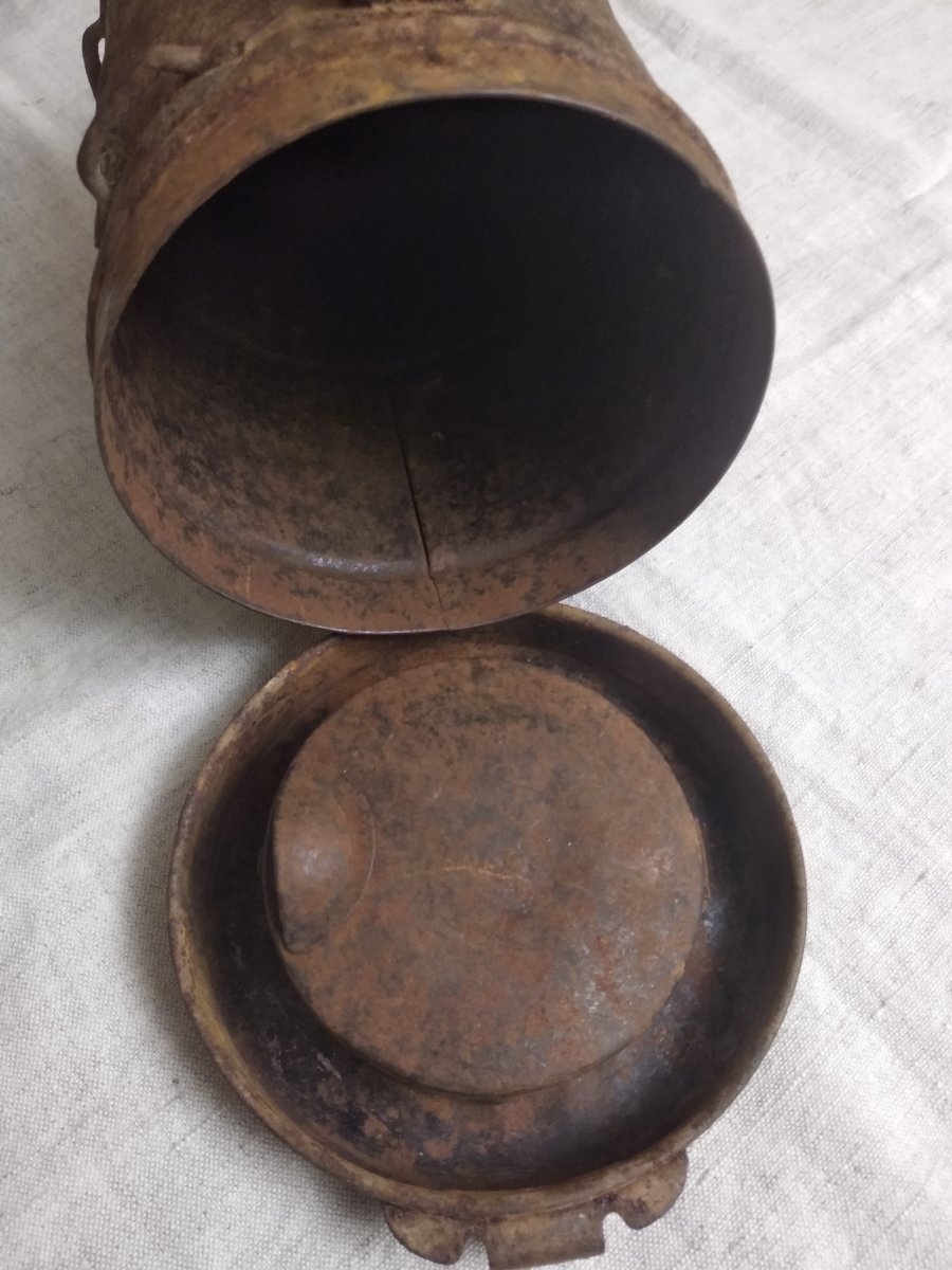

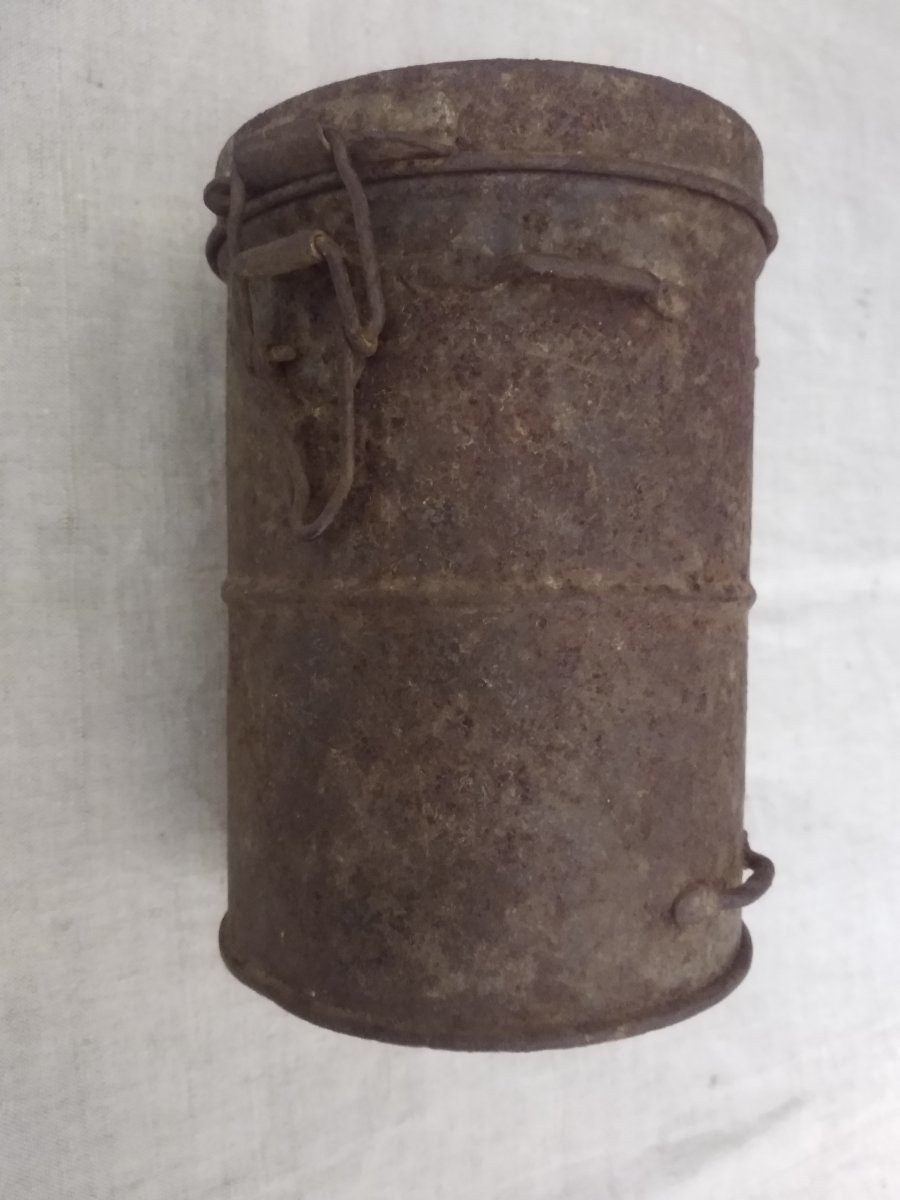

    Что-бы не плодить похожую тему. Продолжу. На этот раз посчастливилось приобрести коробку от GM-17. Надо будет привести ее в надлежащий вид.
    RIHARD 77, ALEKS81, Рихард та 2 іншим подобається це.

    Бодренька. У моєї кришка пудрениці відсутня((

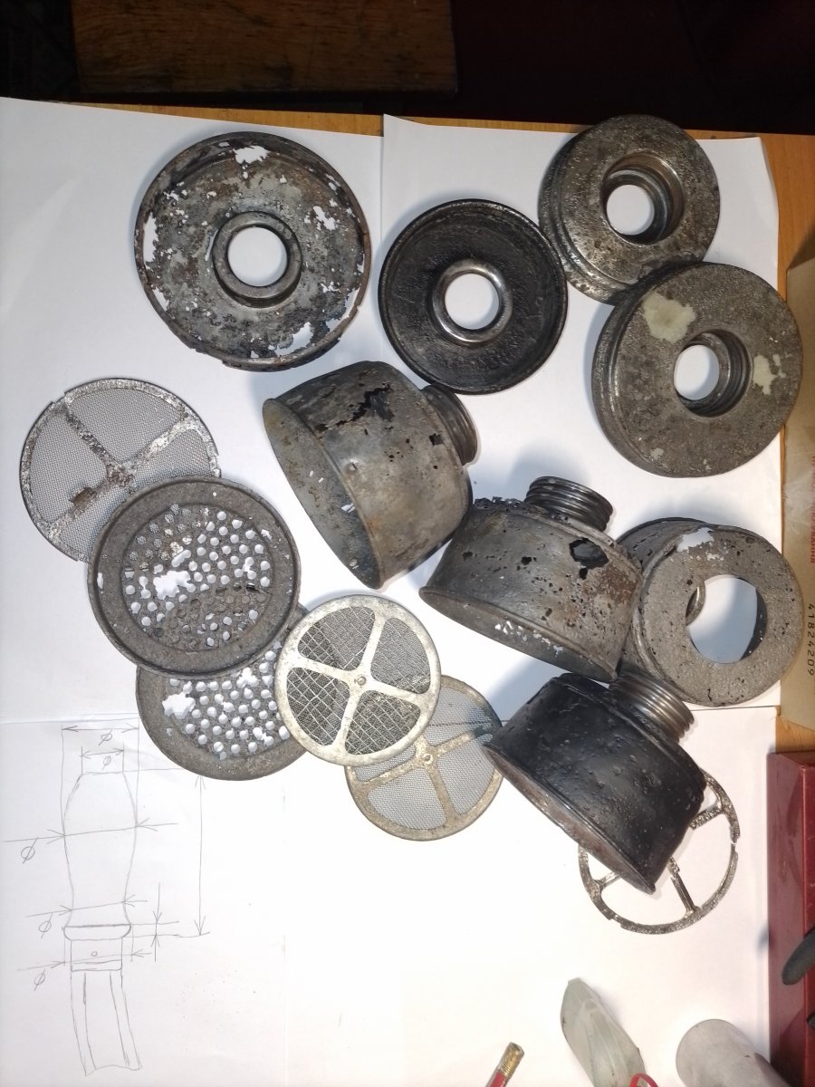

    Потихеньку підготовлюю фурнітуру. Різьби гнилі всі замінив, взяв з фільтрів з кришками від гп-4, найкраще по розміру підходять. Правда трішки з ними маніпуляції проводжу, зверху вирівнюю і розвальцьвую краї, щоб були схожі на оригінальні. Фланці м15 великі і м16. Повинно вийти 4 протигаза) Головне щоб творчий настрій був то все закінчити) Прогнивші отвори вирішив тканиною з епоксидною смолою заклеювати. Фільтри спробую і вугіллям зарядити, для повного функціоналу.

    Поэтому взял. За все время, что мне попадались, по сохрану не айс, да ещё вырваны коробки под незапотевайки.
