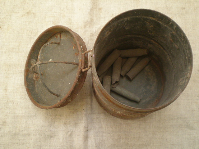

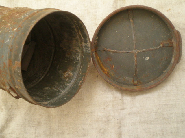

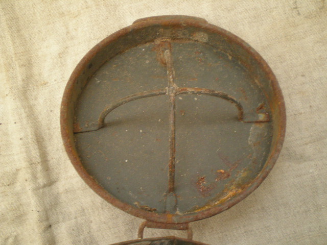

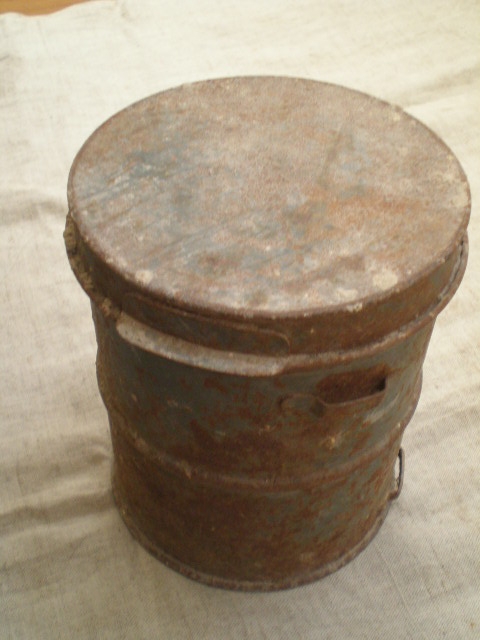

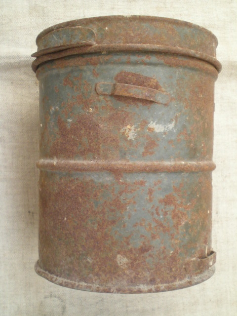

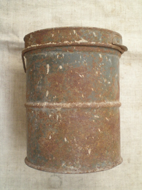

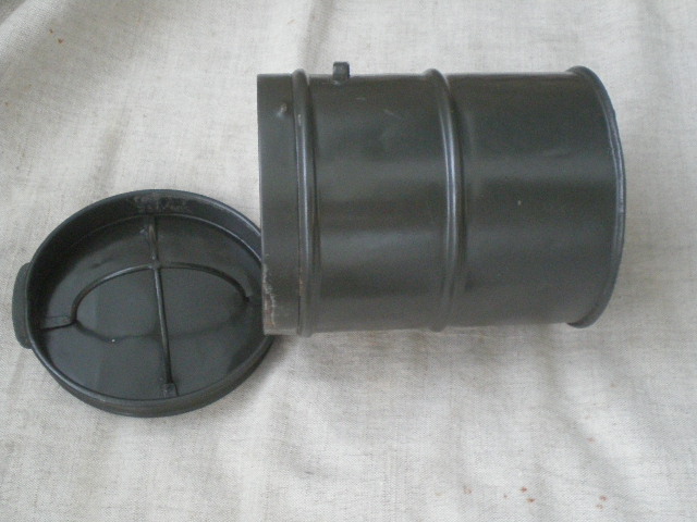

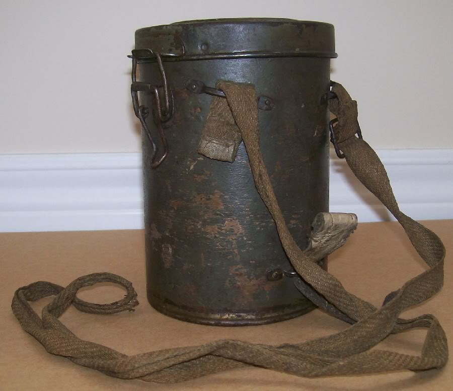

    История реставрации германского противогаза GM-15 началась с находки на чердаке моим знакомым противогазного бака, наполненного стреляными гильзами.

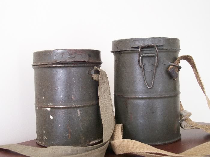

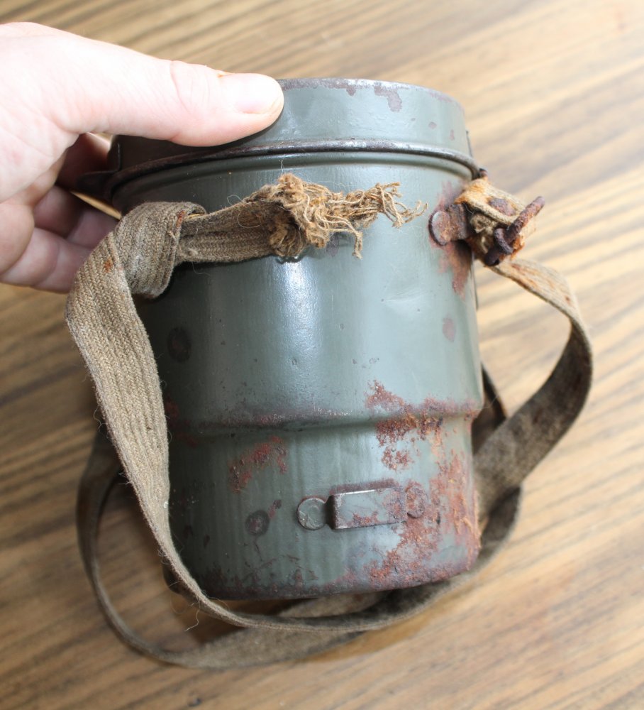

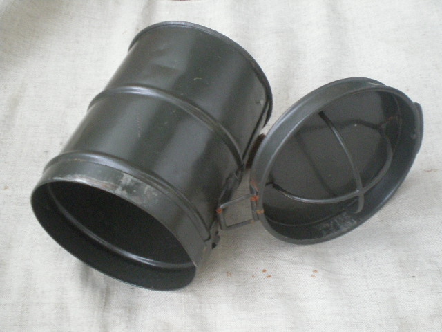

    После чистки пескоструем бак был окрашен в немецкие тона и ...забыт, где провалялся длительное время в кладовке.
    REY, Bogdanternopol, 663 и 7 другим нравится это.

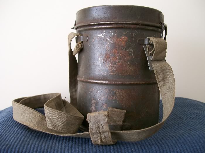

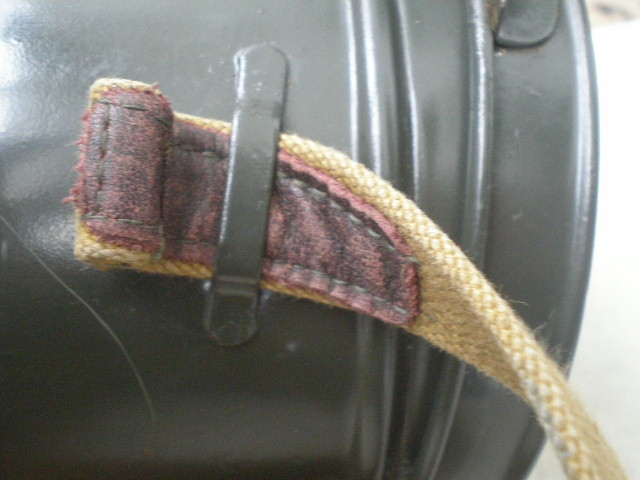

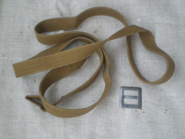

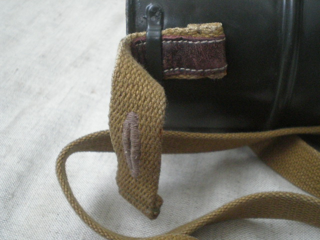

    Реконструкция по периоду ПМВ заставила вытащить на свет данный девай и довести его до ума. Для начала надо было сделать ремень. После изучения информации стало ясно, что разнообразие материала для его изготовления было очень велико начиная от тонкого брезента и киперной ленты "елочкой" до сшитого в несколько слоев полотна разной структуры и оттенков.

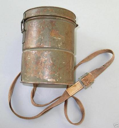

    Блин, зачем же его ободрали:( Было же столько краски на нем родной.

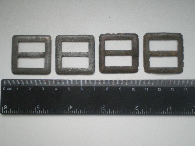

  7. E.Sibert
    E.Sibert General-leutnant
    14.128
    Львов
    Остановился на тонком брезентовом ремне. Отталкивался от размеров оригинальных пряжек.....
    PURGEH, Bogdanternopol, Трофейщик и 3 другим нравится это.
  8. E.Sibert
    14.128
    Львов

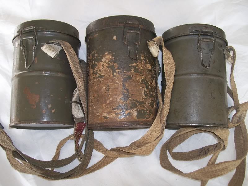

    Тут небыло выбора никакого.
    Во-первых: под ржавчиной краски уже небыло и ничего бы не получилось. Я его в щавельке и травил для начала потом уже пескоструй использовал, когда понял, что презентабельного вида не будет;
    Во-вторых: на реконструкцию со ржавой противогазной банкой появляться как-бы "не камильфо";
    Ну и в третьих: у меня есть еще один противогазный бачек в лучшем сохране. ;)
    ZOLLINGEN, REY, Gasser и 2 другим нравится это.

    Ну вот так и бегал с ним на реконе. :)

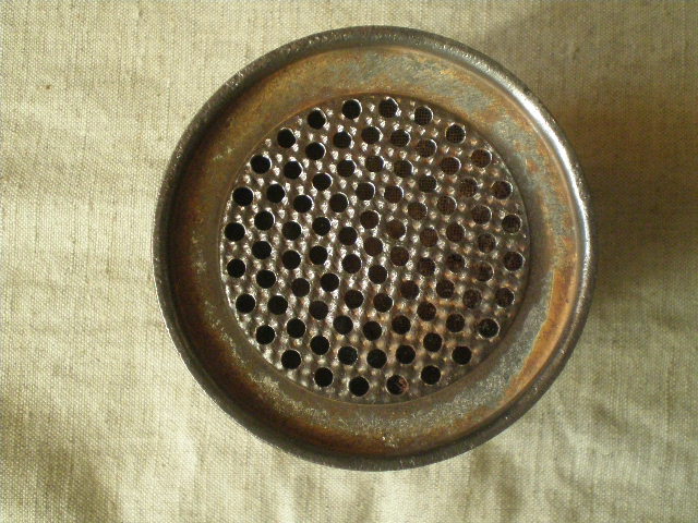

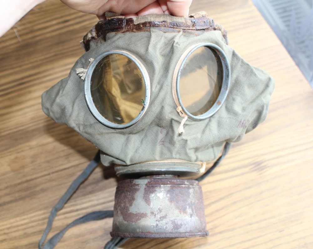

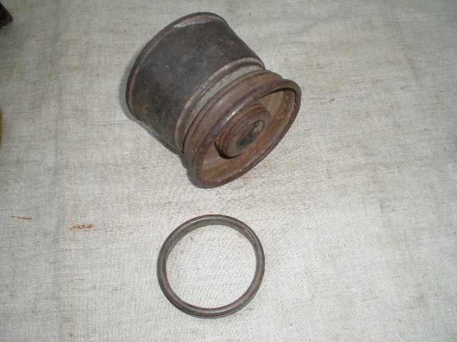

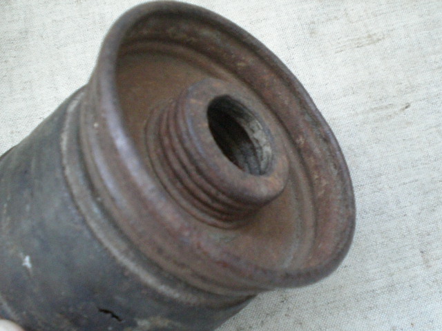

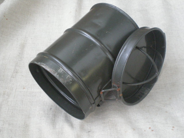

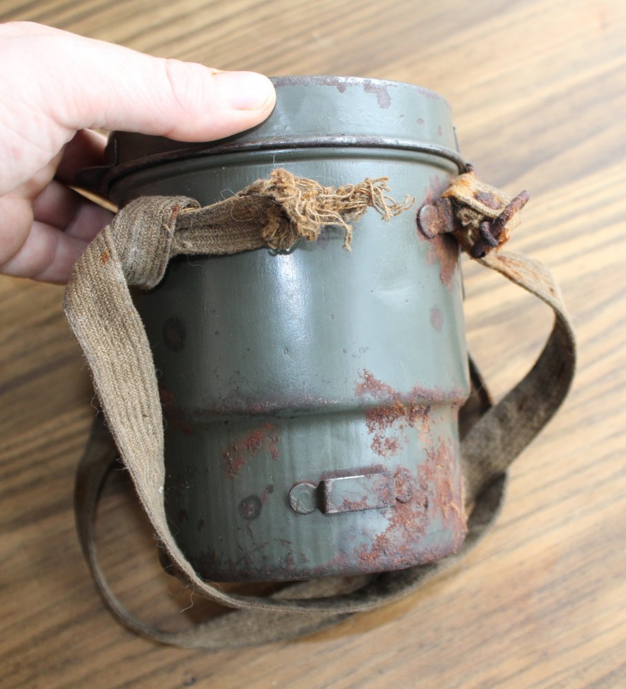

    Но бачек бачком, но всегда подтачивала мысль обзавестись противогазом для полного комплекта. Несколько лет у меня в закромах валялась фильтрационная коробка с остатками маски GM-15, да все времени небыло да и чертежа-развертки не хватало для полной картины.

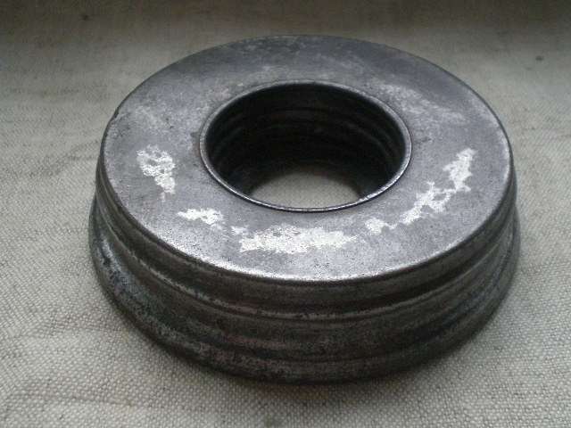

  11. E.Sibert
    14.128
    Львов

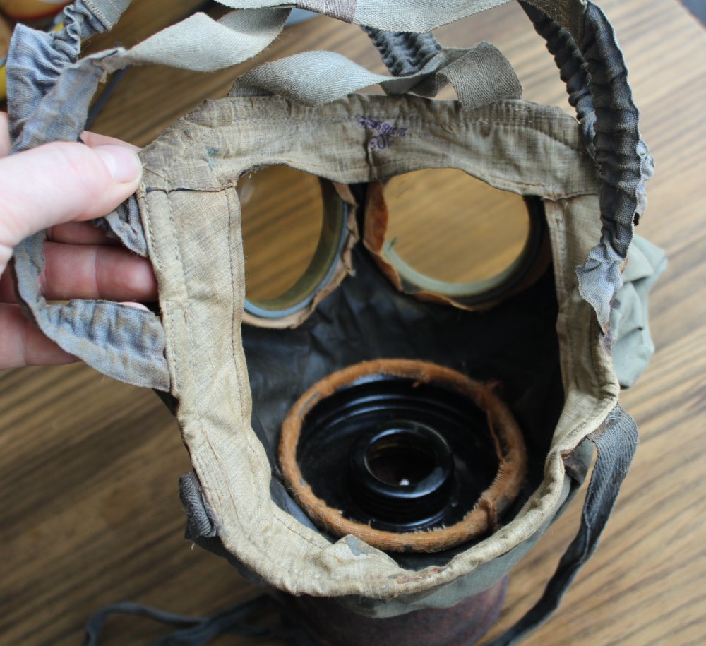

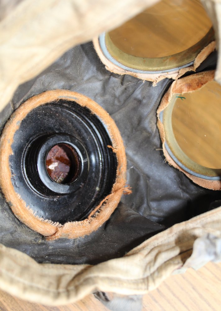

    Со временем на барахолке удалось разжиться недостающим окуляром. Теперь уже можно было подумывать о реставрации самого противогаза.
    REY, Bogdanternopol, Камерад и 3 другим нравится это.

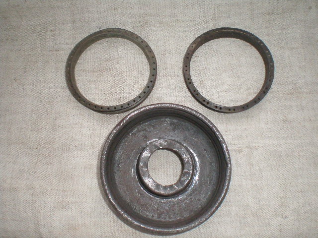

  12. E.Sibert
    14.128
    Львов

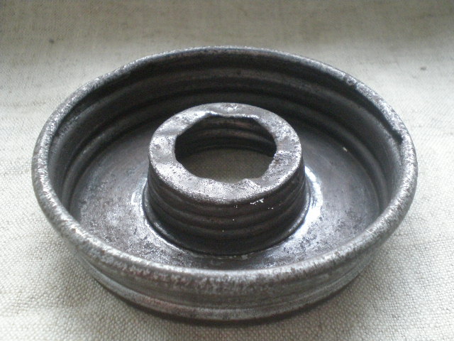

    После чистки стало ясно что метал таки в бодром сохране.
    PURGEH, REY, Bogdanternopol и 4 другим нравится это.

    Ну бак твой и дело твое. Я б просто почистил, помыл и все.

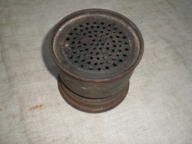

  14. E.Sibert
    14.128
    Львов

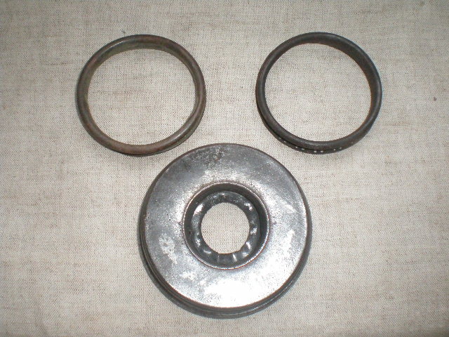

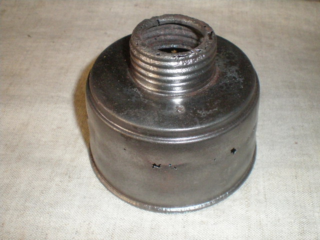

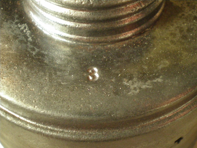

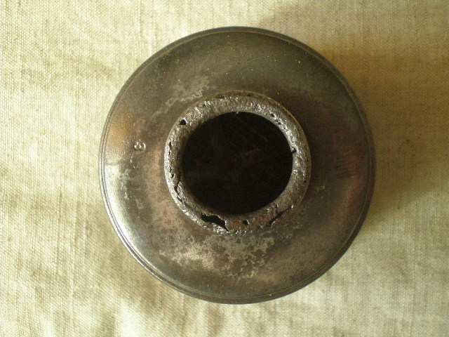

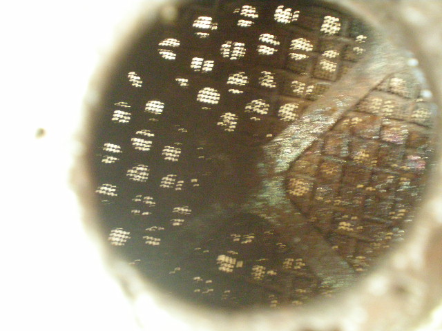

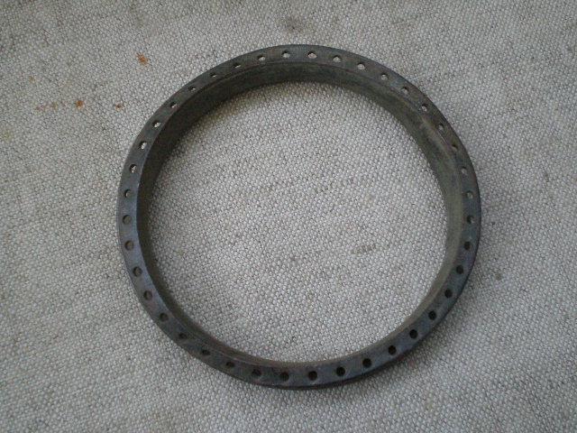

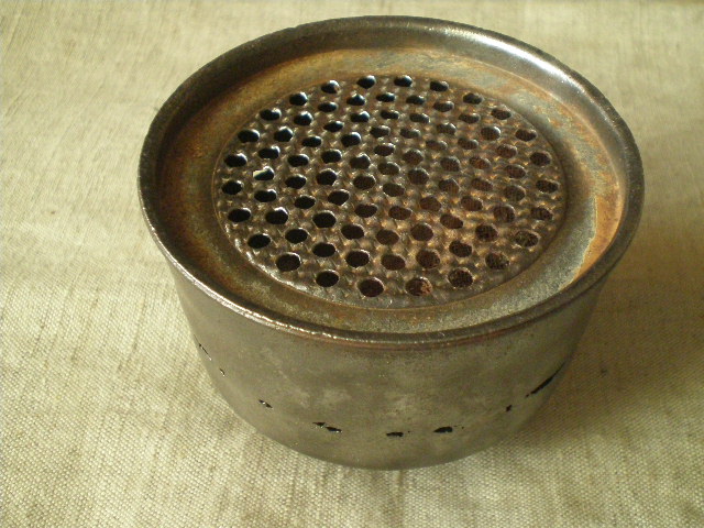

    Немного пострадала фильтрационная коробка, но при помощи эпоксидной смолы с размешанной в ней алюминиевой пудрой удалось прочно законопатить прогнившие боковинки. Остатки угля пришлось удалить полностью, он только мешал.

    Так можно бак ГП-5 разобрать и новый уголь засыпать))

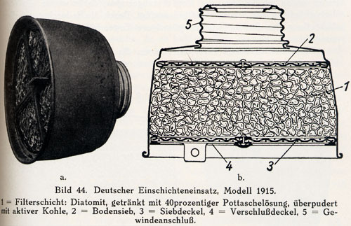

  16. E.Sibert
    14.128
    Львов
    Можно, но есть одно существенное "НО"! При производстве уголь засыпается в коробку и воизбежание высыпания фиксируется бумажными и сетчастыми мембранами, а уже потом закатывается банка подобно консервной завальцовке. Соответственно для засыпки угля в фильтрационную коробку пришлось-бы ее развальцовывать, что равносильно испортить предмет.

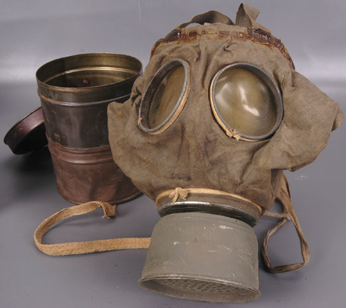

    Решение с маской пришло неожиданно с находкой камрадами форума фотографии с изображения класса химической защиты с полной препарацией противогазов образца 15-го и 17-го годов.

    Итак решение принято! Реставрирую противогаз GM-15!

    Запчастей на противогаз у меня нет, да и самого бака, но уже было как-то думал как можно отреставрировать маску, так как видел твои части противогаза в другом разделе.

    А так его носили и использовали.

    Андрей помог мне с детальными фотографиями маски данного противогаза, за что ему огромное спасибо! :beer::beer::beer:

    Это австрияк, но ничего, они вроде особо ничем кроме клейм и цвета фильтра и фурнитуры не отличались.
