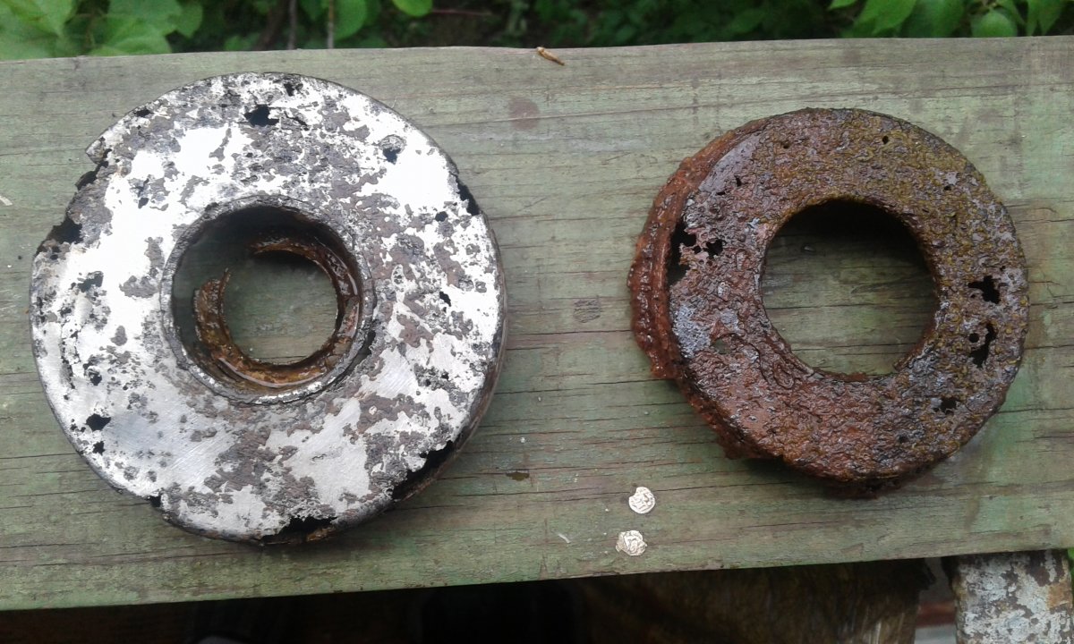

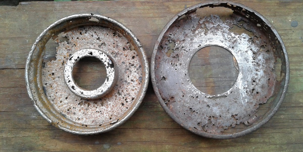

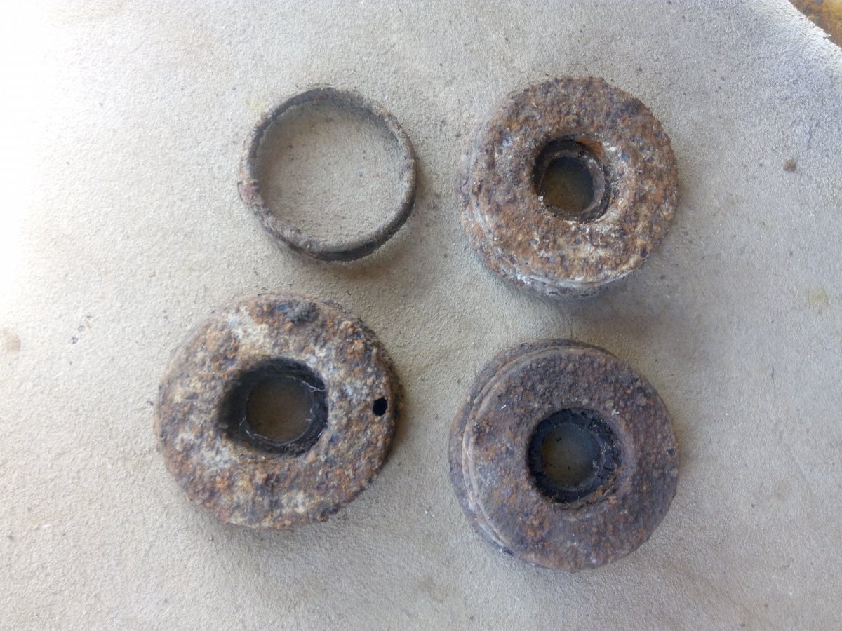

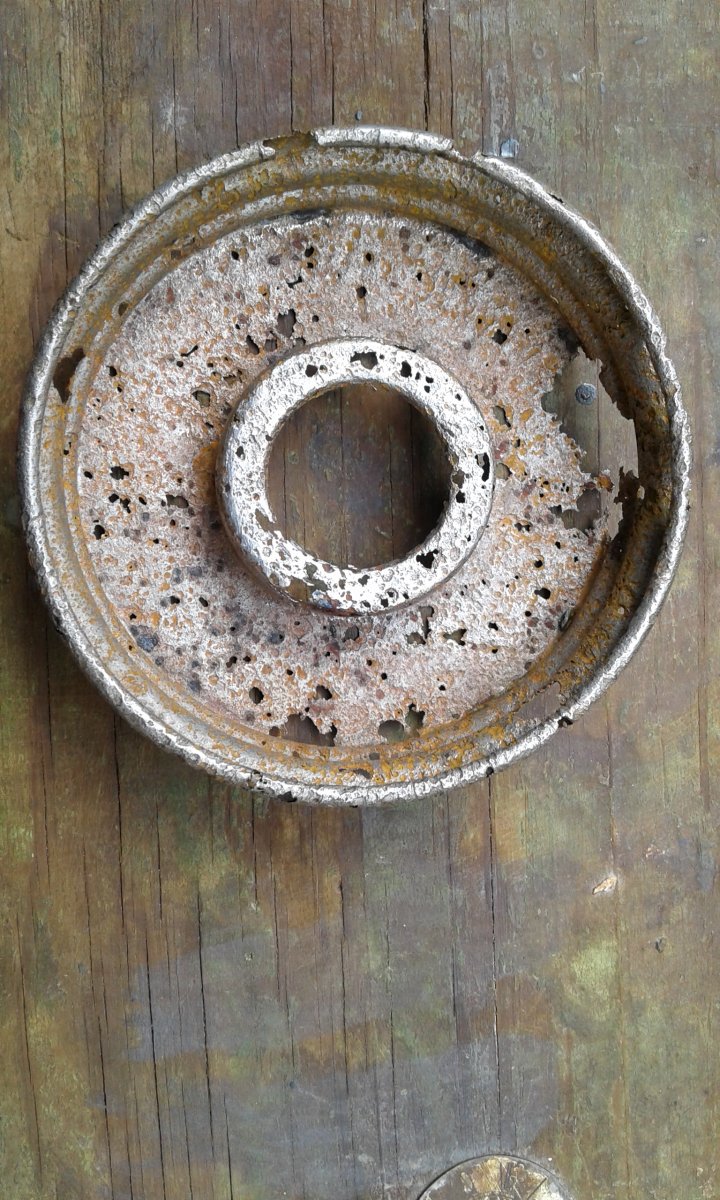

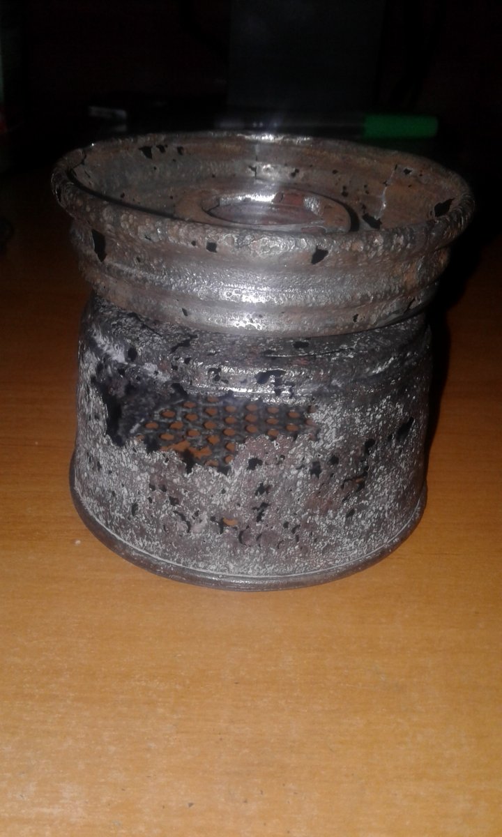

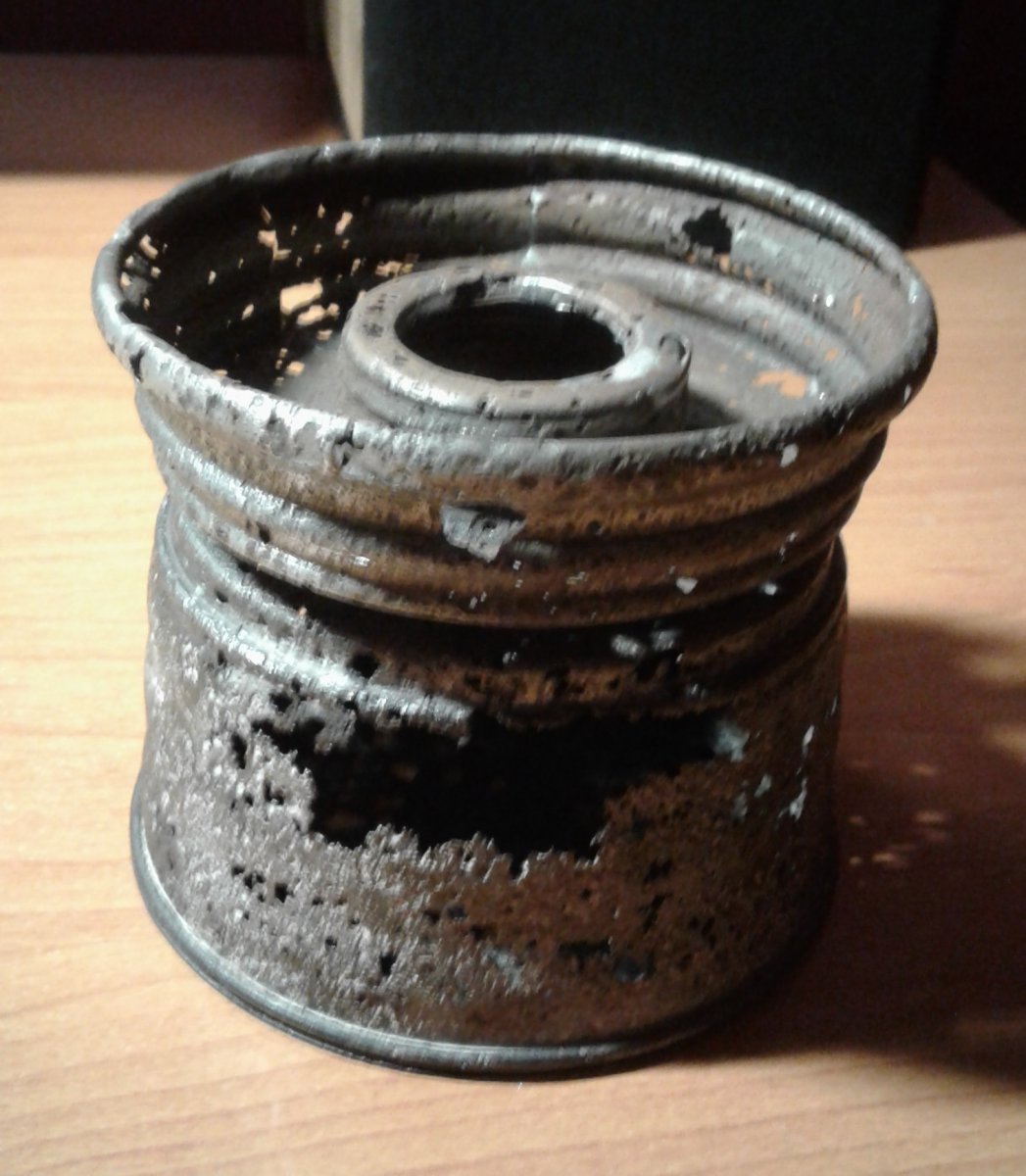

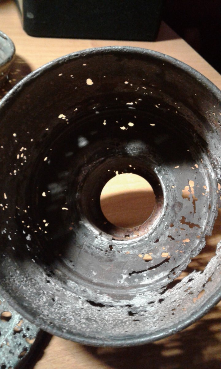

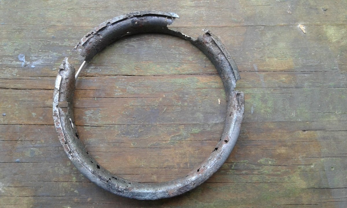

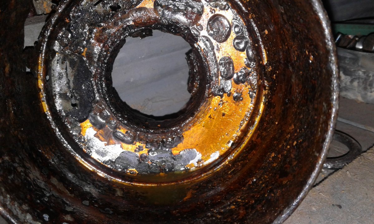

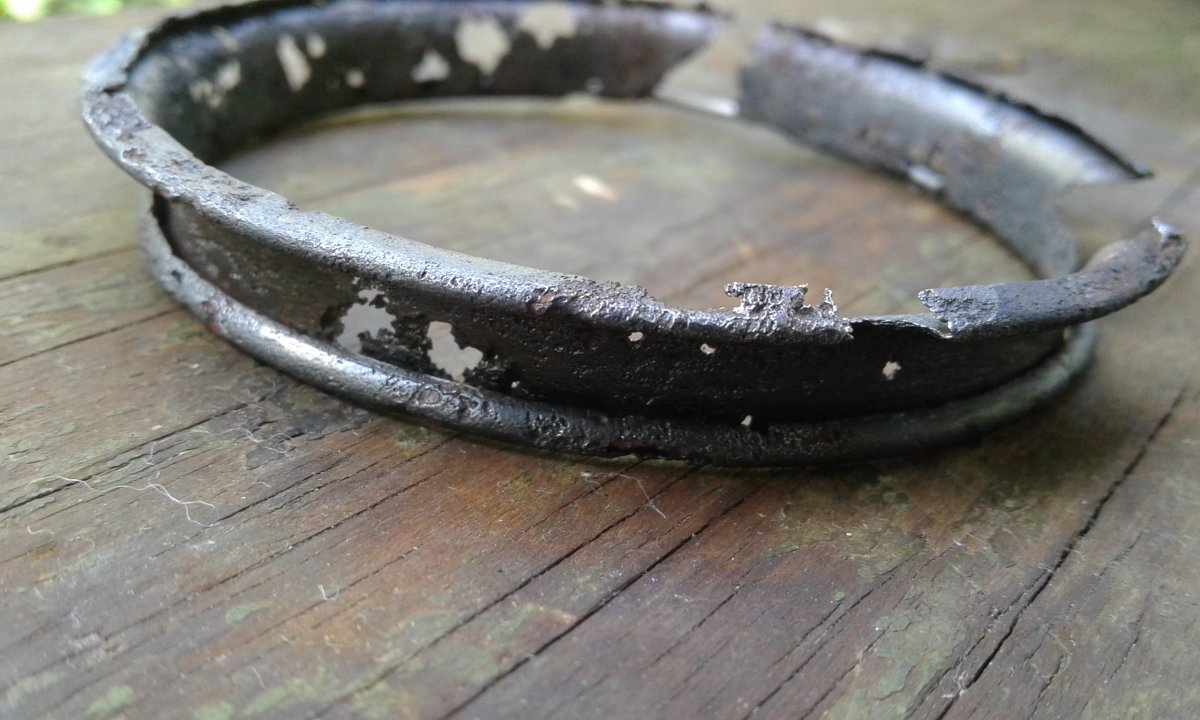

    После чистки в лимонной кислоте, малую пришлось выбросить, так как рассыпалась в руках, а с большой тоже мало что осталось. На первый взгляд крепкая, после кислочения оказалась трухлой, резьба полностью раскрошилась, а от самой морды осталось решето. Думаю припаять резьбу с советского противогаза ГП-5, на вид вроде подходят, на оригинале кстати тоже была припаяна, на фото видно остатки припоя. Дыры попробую заделать эпоксидкой, может что и получится.

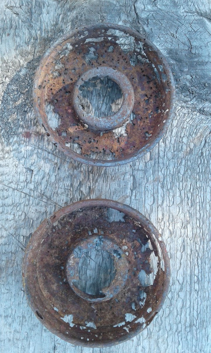

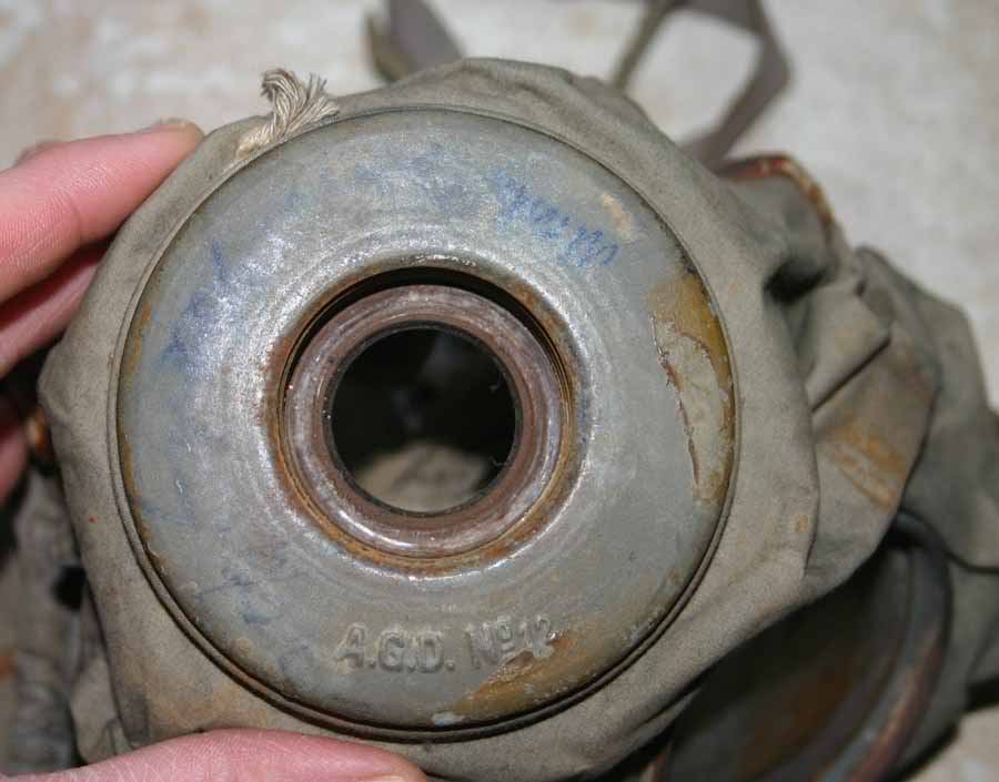

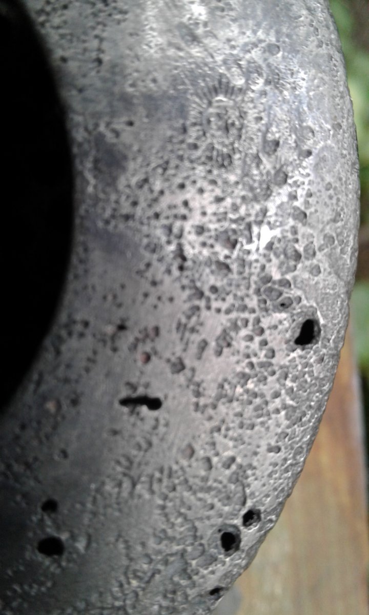

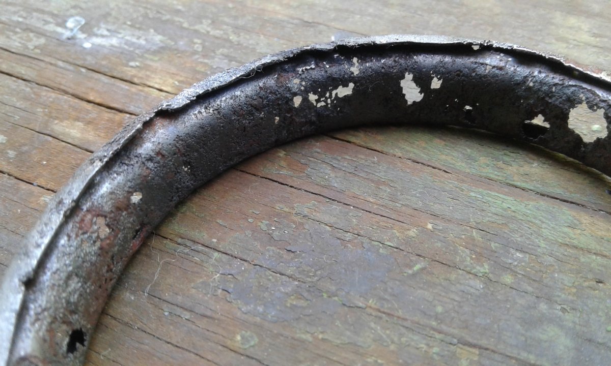

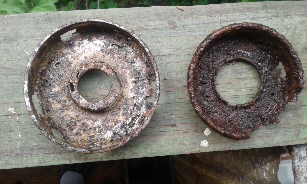

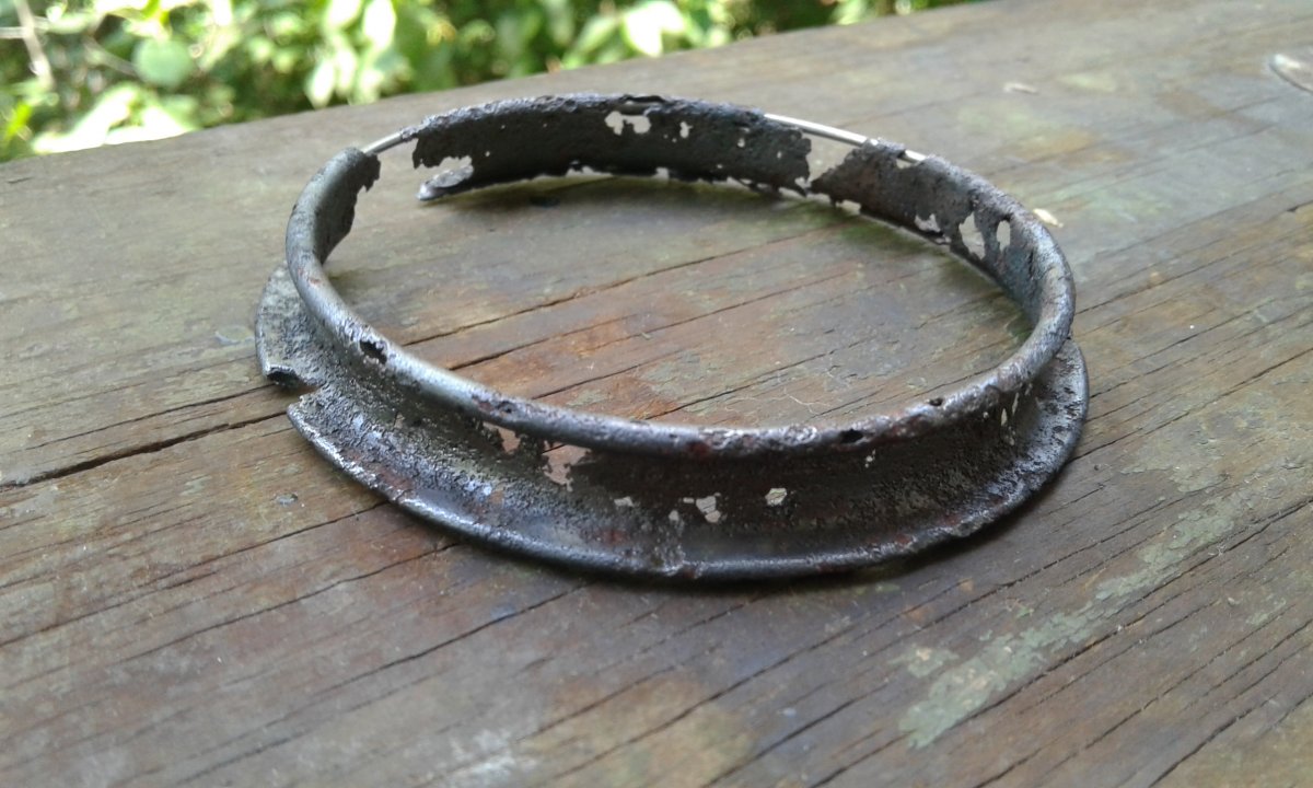

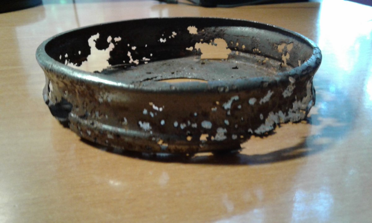

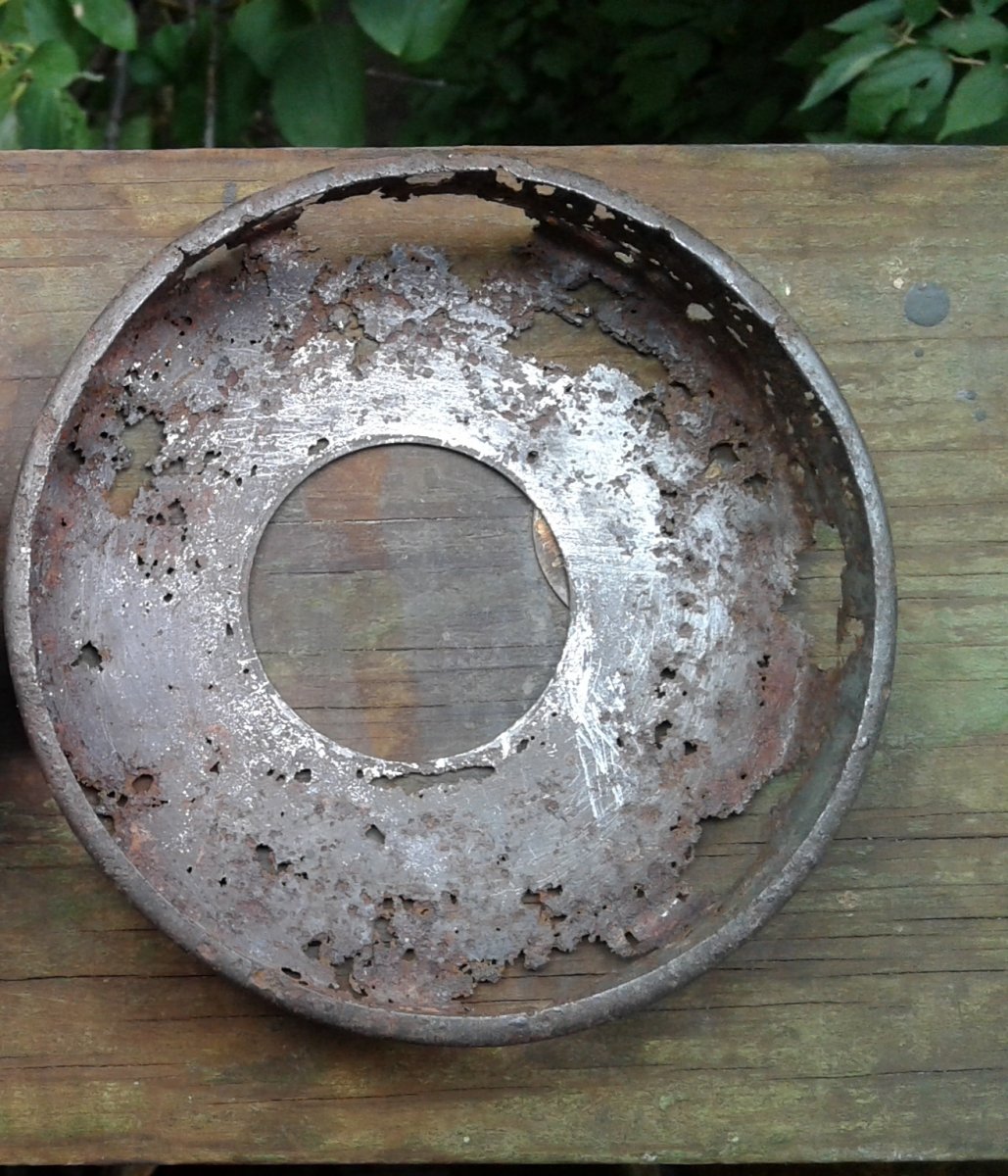

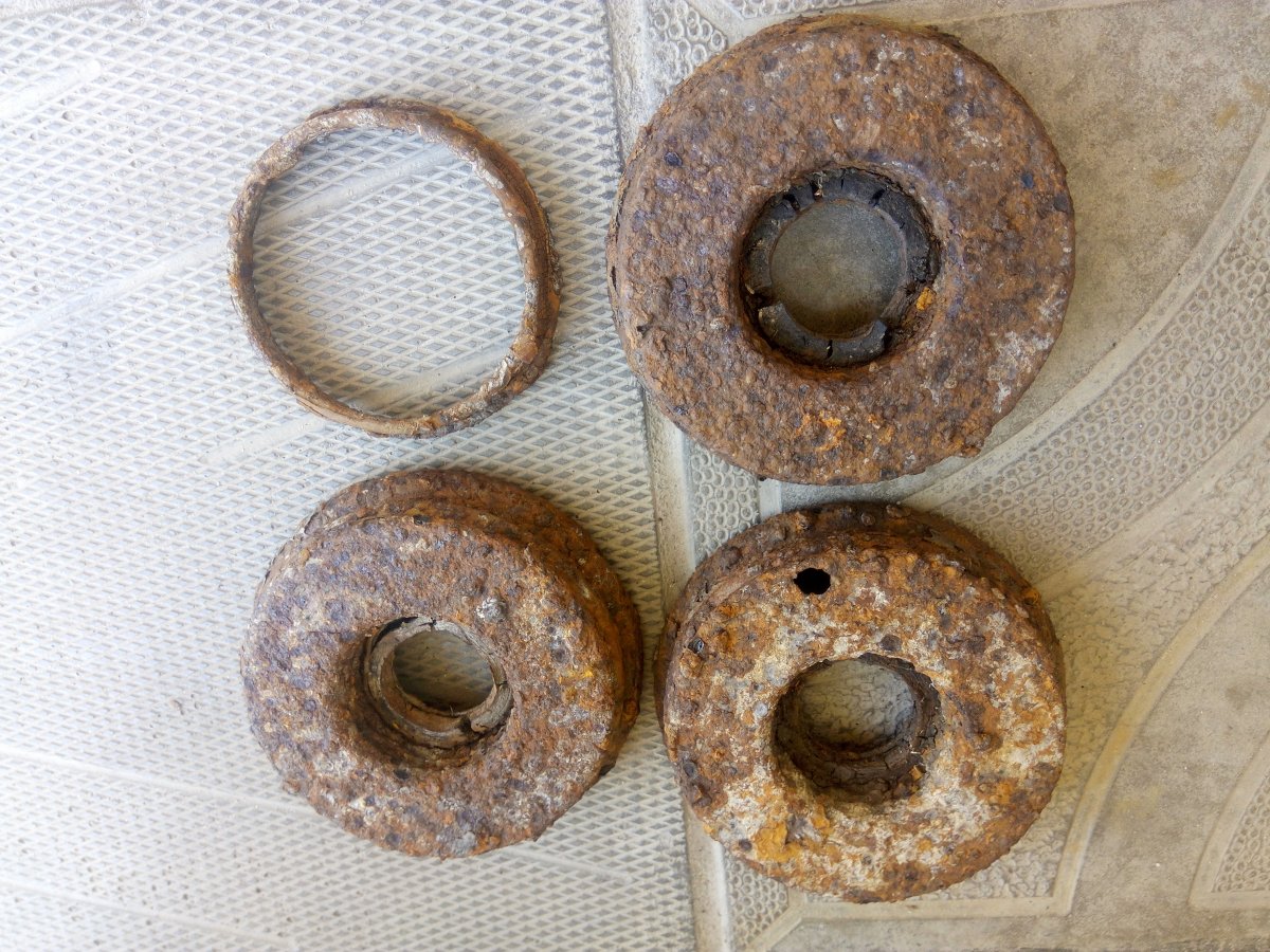

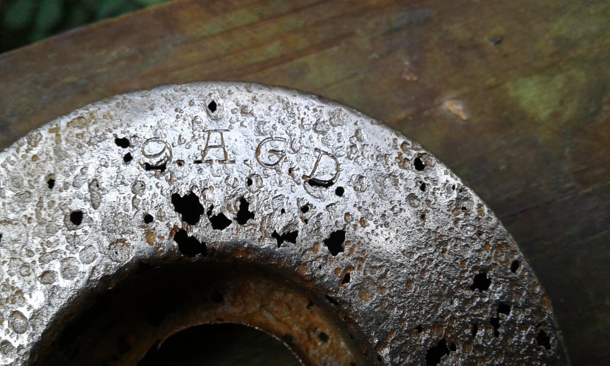

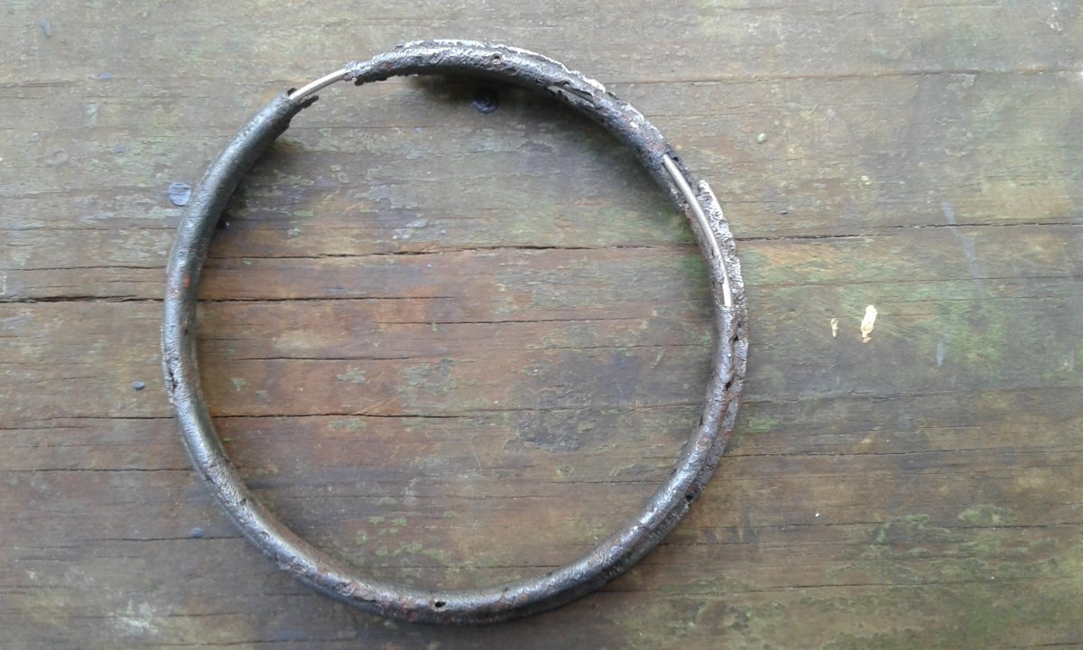

    И еще три морды и окуляр. Выбрал из трех лучший, если можно его так назвать и почистил вместе с окуляром в растворе лимонной кислоты металлической щеткой. Перед этим грел на газовой плите с быстрым охлаждением в воде, чтобы избавится от наростов коррозии. На фото результат после чистки, думал вообще рассыпется как и предыдущая. Две другие может и чистить не буду, так как скорей всего рассыпятся:( После чистки порадовало клеймо. От окуляра отвалился кусок соединил проволокой через завальцовку и сделал замеры, может кому нужно. Оказывается окуляр с целлулоидной пленкой был одним целым, видно завальцовку на нем с помощью которой удерживалась пленка.

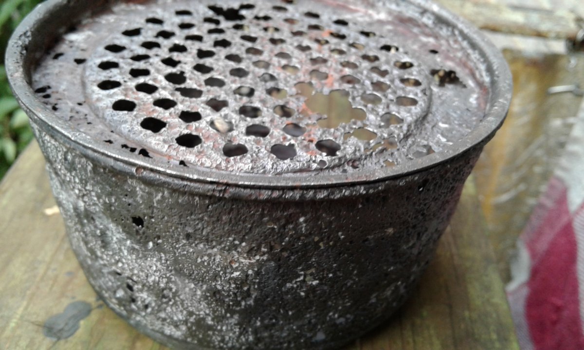

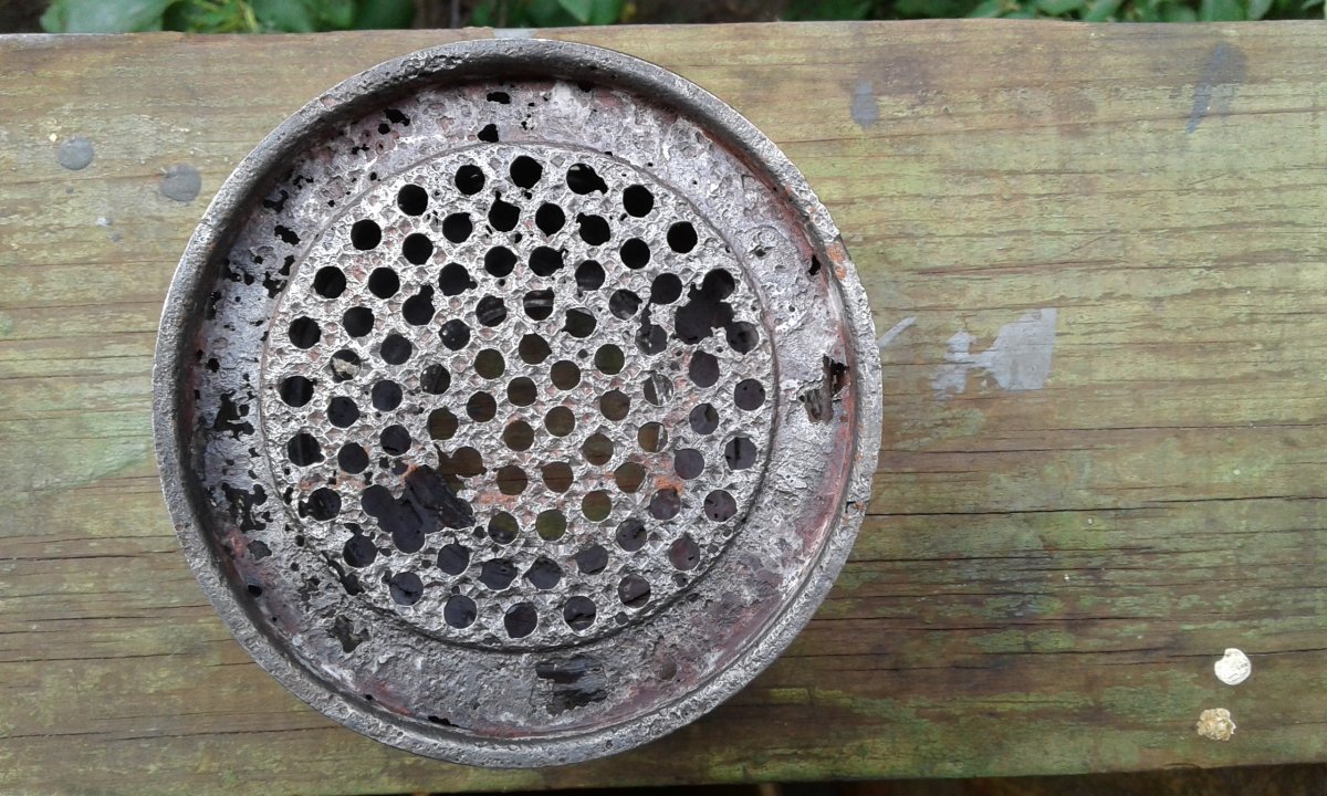

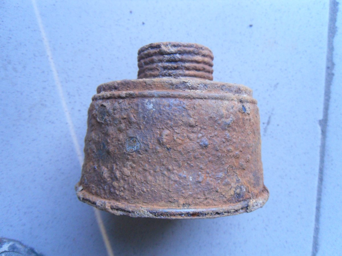

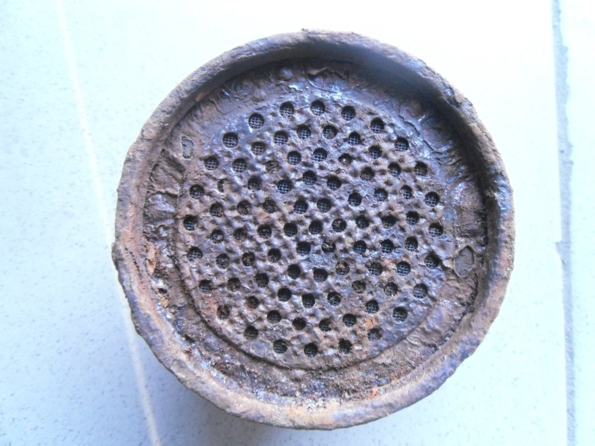

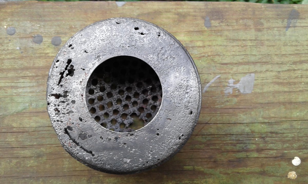

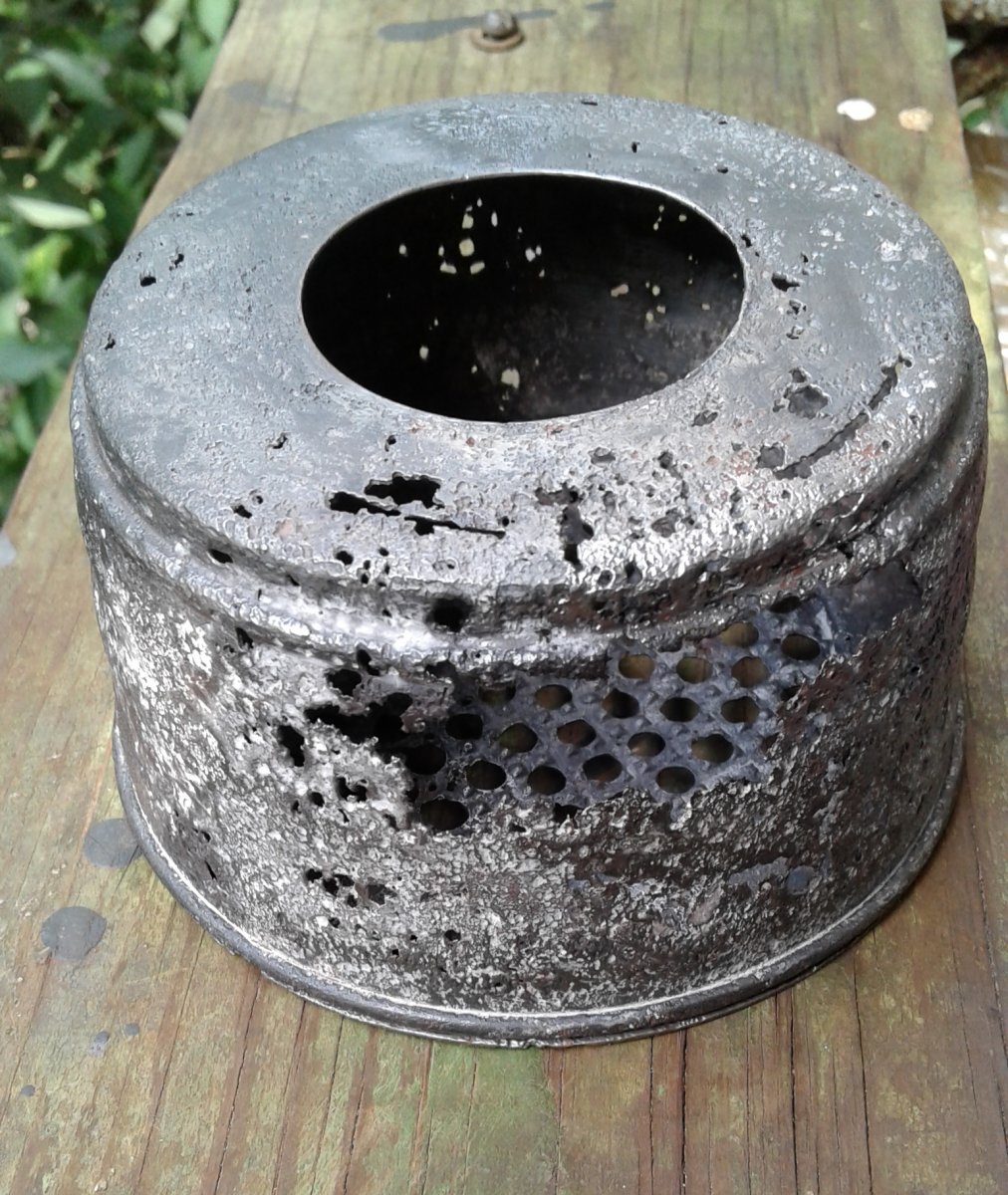

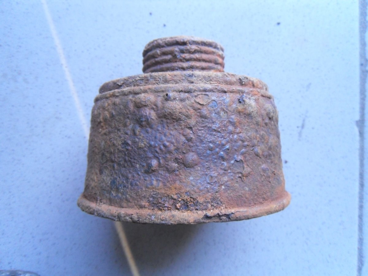

    Есть еще фильтр. Развальцевал и разобрал, так как часть завальцовки отсутствовала, почистил с помощью все той же лимонной кислоты. После чистки тоже печальное зрелище, дыры от коррозии и утеря резьбы, раскрошилась. На фильтре тоже есть клеймо.

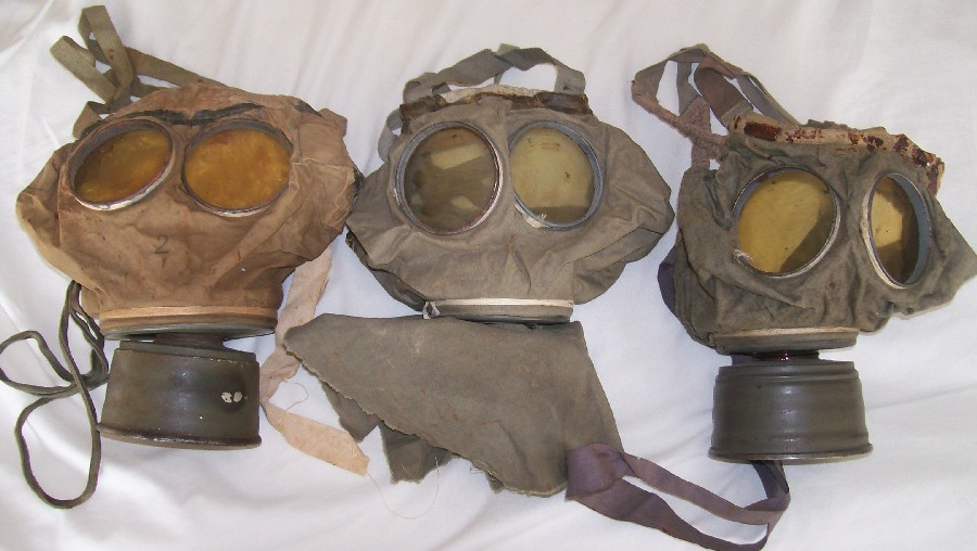

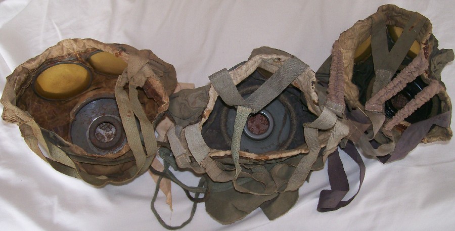

    Фото ранней и поздней модели противогазов М15. Кроме размеров морды, отличия еще и в ремешках крепления, на второй модели был пришит еще один ремень, крепился в 5 точках для лучшего удержания на голове владельца. Дальше описывать не буду, кому интересно, можете почитать эту тему https://reibert.info/threads/ximzaschita.216800/

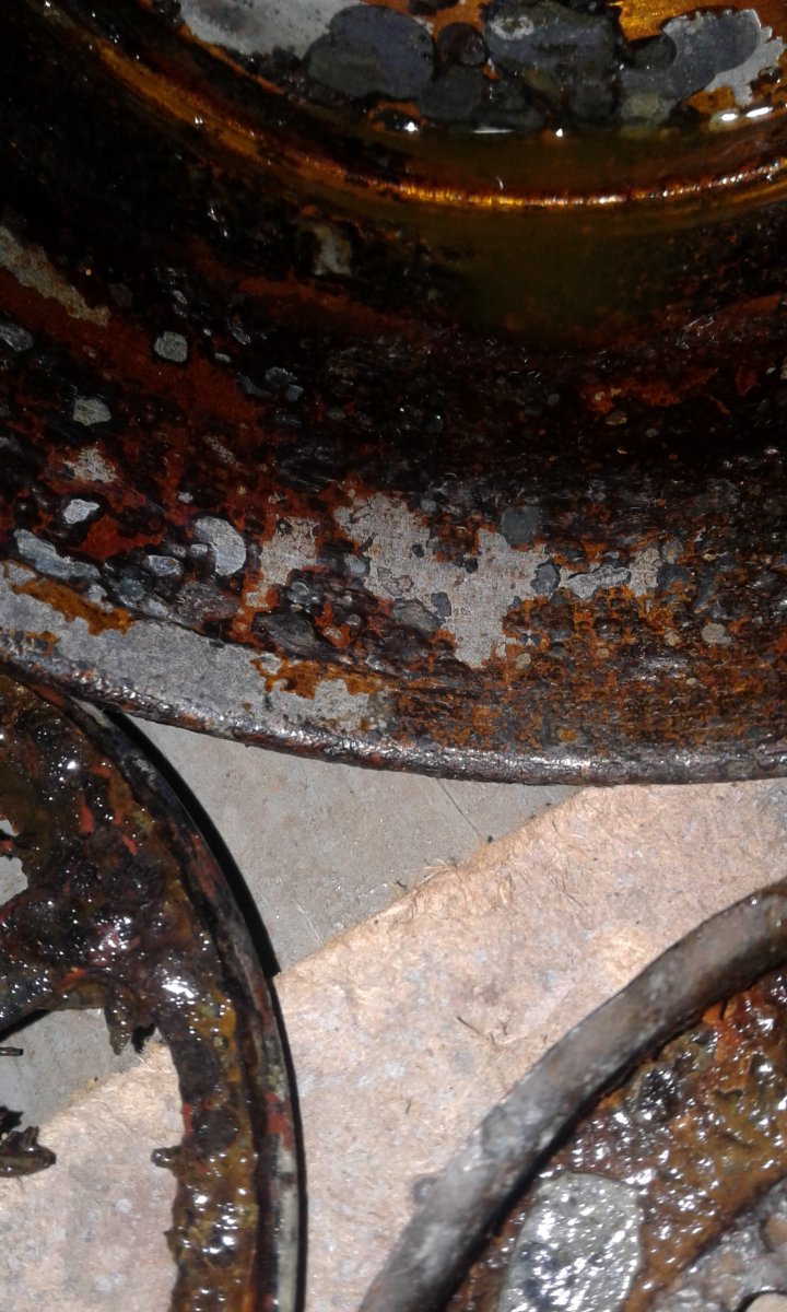

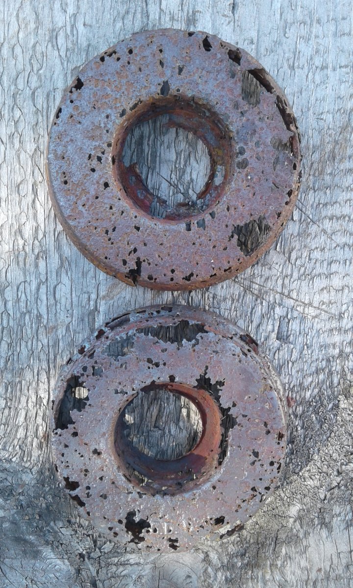

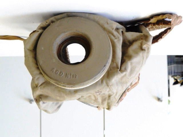

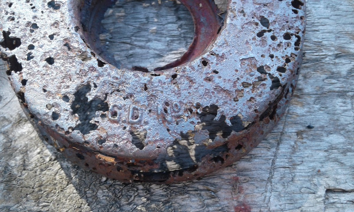

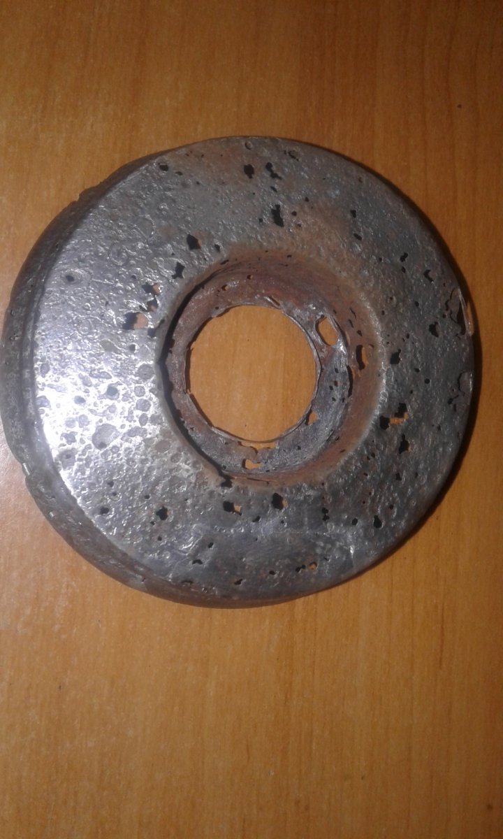

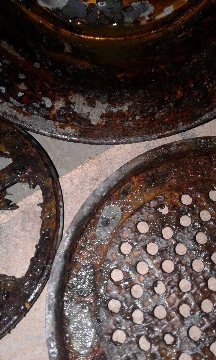

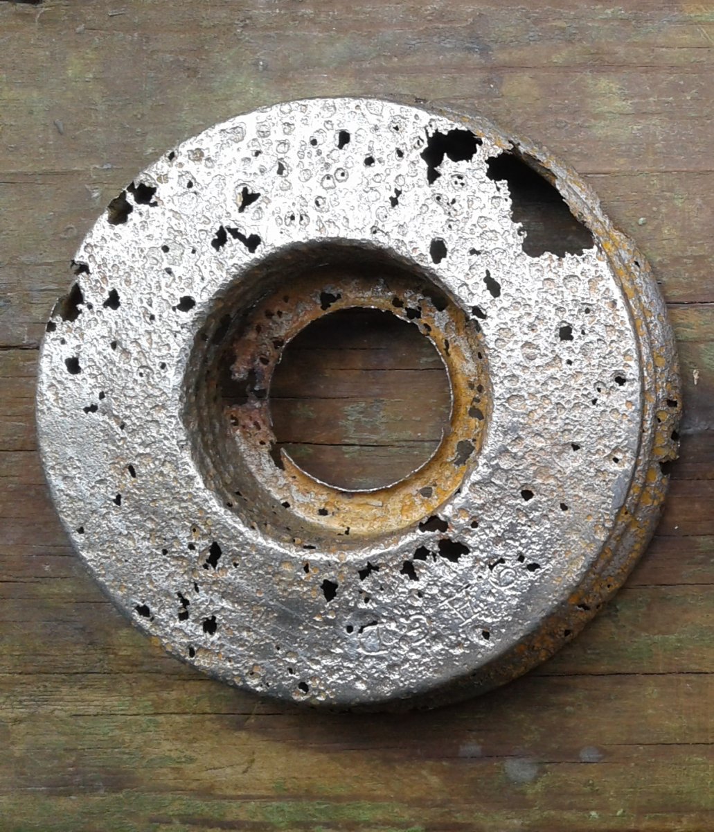

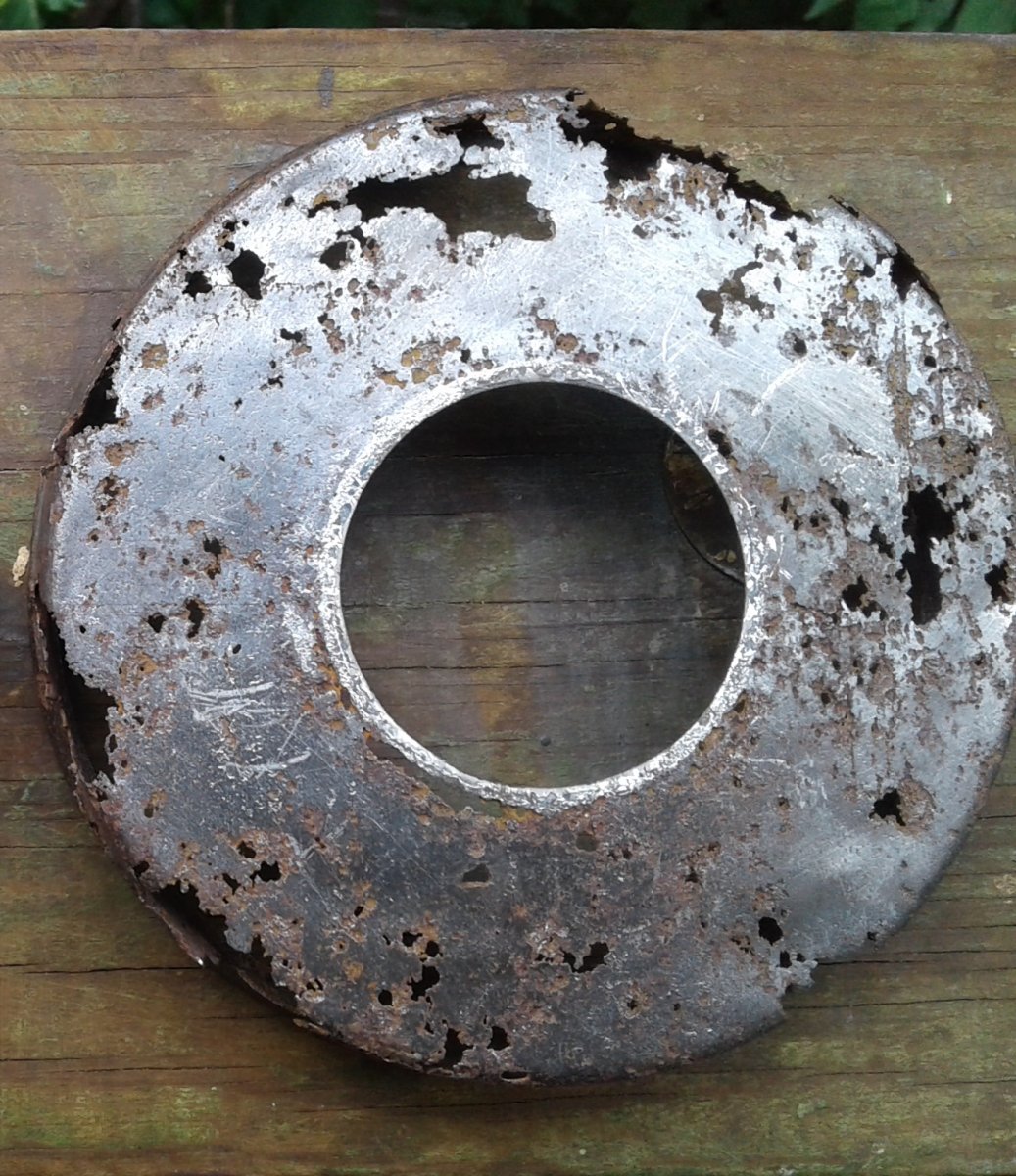

    Почистив ще дві мордахи, результат як і думав, невтішеий. Жалко одну, що в такому стані, бо вилізло цікаве клеймо.

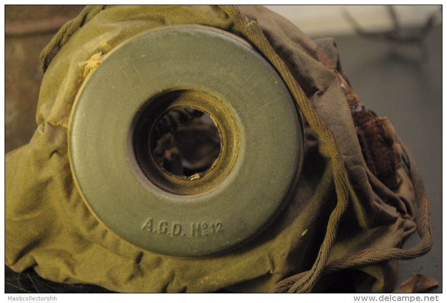

    Знайшов фото масок цього виробника, такі ж самі клейма.

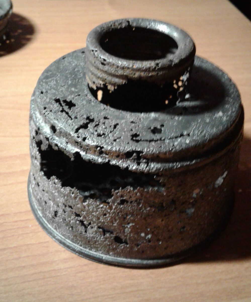

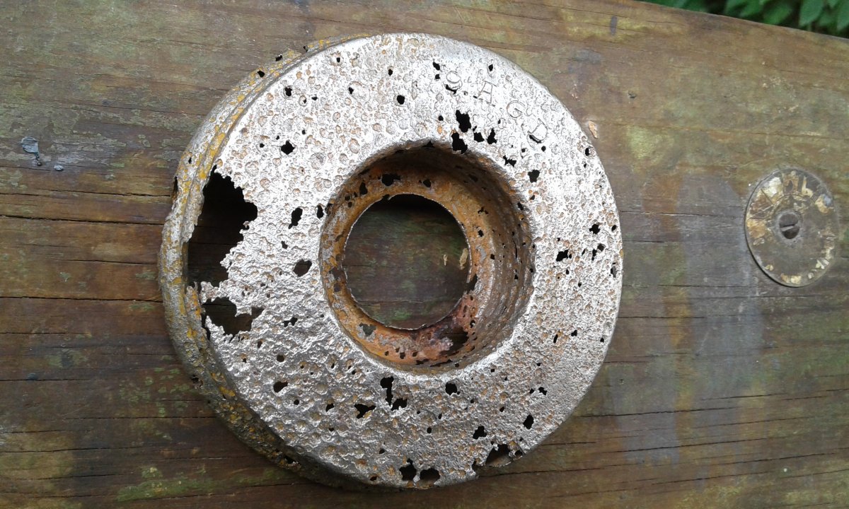

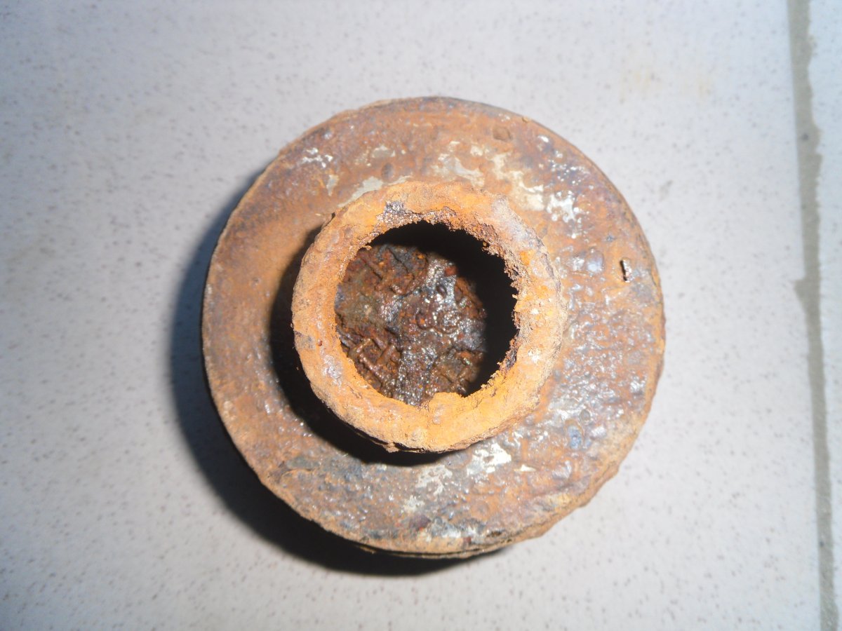

    Попрацював з мордахою, вирізав гнилий шматок і більш кращий з гіршої морди і впаяв, та ще завальцовку. Жалко різьба в хлам, буду напевно епоксітуою латати. Фільтр те саме, дістав ще один, для заміни різьби, а вона підкачала, теж спробою епокситкою.

    Припаяв залишок різьби до фільтра, тепер вкручується в "морду". Далі напевно епоксідка з якимсь наповнювачем, думаю спробувати серебрянку, щоб було під колір металу. Але то таке, тепер головне сформувати правильно витки різьби на фільтрі і на морді, щоб то все нормально вкручувалось. Оце я взявся і сам не радий:eek: Але треба довести до логічного завершення. А проектів все більше і більше і все хочется ухопить і все не встигаєш. Напевно треба скласти план якийсь, бо так щось діла немає. А саме гірше коли немає надхнення і хочется то все покинути.

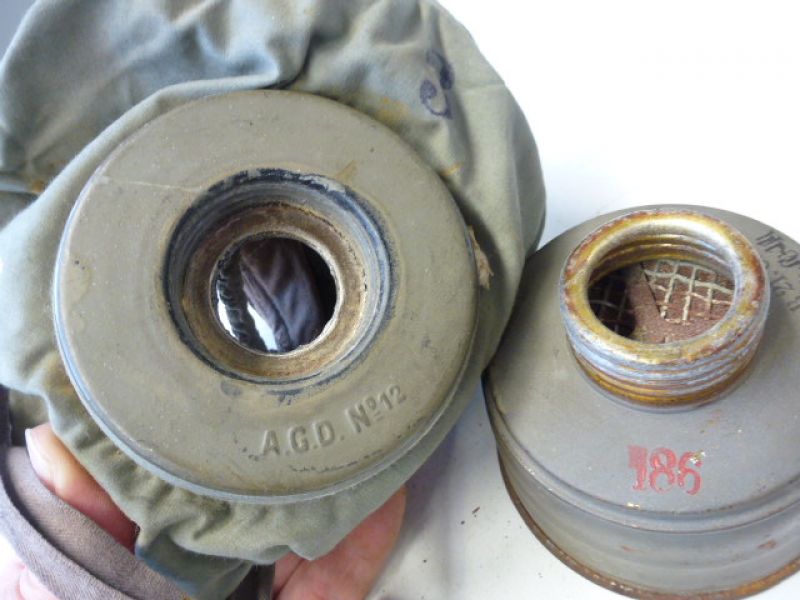

    Твої окуляри викликають у мене сумніви, що вони з М15. Скоріше всього румуни якісь.

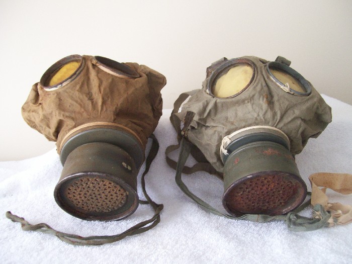

    Який матеріал для морди і ременів використовував? А то я ніяк не можу пілдібрати. Хоча в мене ще з фурнітурою роботи повно, та і окуляри треба виточувати нові. Зато придумавз чого окуляри вирати (скельця) з офіцерського планшету (відділ для мап), часто і колір підходящий - жовтуватий.

    Перший окуляр був на залишках маски разом з мордою. Я ж писав, як він мені дістався.
    Bogdanternopol likes this.

    Так це не факт, що він саме з М15. Ти ж наче казав, що просто в коробці був. Скільки я бачив і тримав в руках копаних, були всі саме такі як мій. А такий як твій, тільки у продажу бачив окремо, ще й і метал латунь - дорого у віробництві в умовах війни. Не хочу споротитись але я достатньо перелопатив фото протигазів М15, і жодного з такими окулярами не трапляось.

    Не спорю, был в коробке противогаза. Может был послевоенный ремонт и еще прочая хрень. После ПМВ много трофейного было у поляков на вооружении. Они все собирали, ремонтировали. Что-то мудрили сами. Фильтрационная коробка польского противогаз идентична немецкой, только цвет краски другой.

    От, можливо протигаз поляялк був, тому окуляр такий. Французькі дуже схожі на німців. Бельгійські чи французькі шкіряні М17 наче тільки мордою від німців відрізнялись, точно не пам"ятаю.

    От думаю щло зрізьбою на філььтрі і морді робити і з дирою в коробці? Може епоксидкою заклеїти і пошпаклювати, під фарбою все рівно не видно? Бо паяти якось не хочеться навіт час витрачати.

  21. Kamerad Borman
    Kamerad Borman Feldwebel
    21
    53
    Епоксидка і фарба серебрянка буде саме то.
    ALEKS81 likes this.
  22. ALEKS81
    ALEKS81 Oberstleutnant
    18
    19
    32
    4,822
    Location:
    Прилуки
    Теж так думаю, тільки не фарба, а порошок серебрянка. А укріплювати чим, бинтом?
  23. Kamerad Borman
    21
    53
    Я в таких випадках користуюсь Тонким скловолокном, тоншим ніж те що іде в комплекті з епоксидкою Новол. Її можна в кілька шарів накладати, гарно просочується і міцність хороша
    ALEKS81 and Bogdanternopol like this.
  24. ALEKS81
    18
    19
    32
    4,822
    Location:
    Прилуки
    А де його взяти, купити?
  25. Kamerad Borman
    21
    53
    Так. Я брав на базарі, в мужиків які епоксидку продавали і фарбу. То скловолокно іде в таких рулонах як скотч, трошки вужчих. А як не знайдете, то хіба ремкомплект Новол, там воно грубше але заклеїти можна, плюс там епоксидка на порядок краща ніж стандартна ЕДП.
    Bogdanternopol and ALEKS81 like this.
