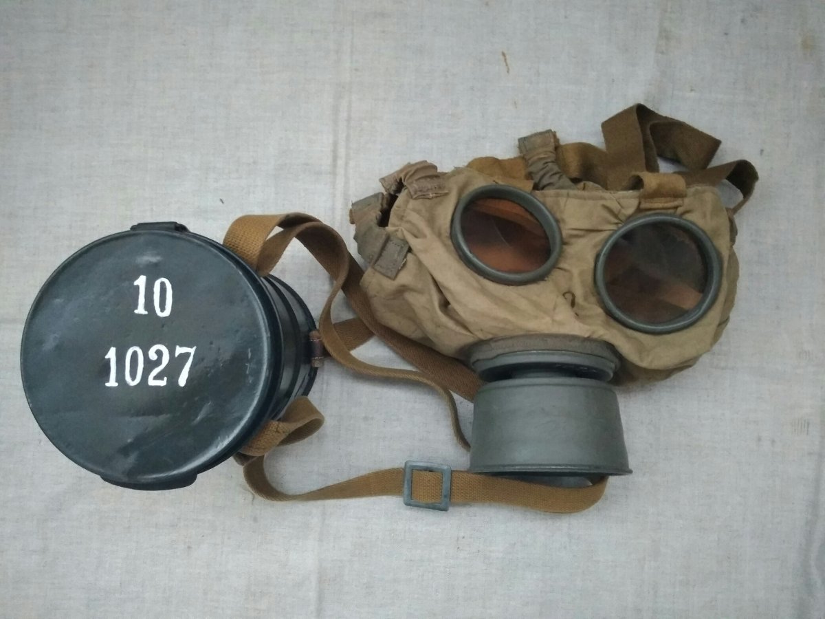

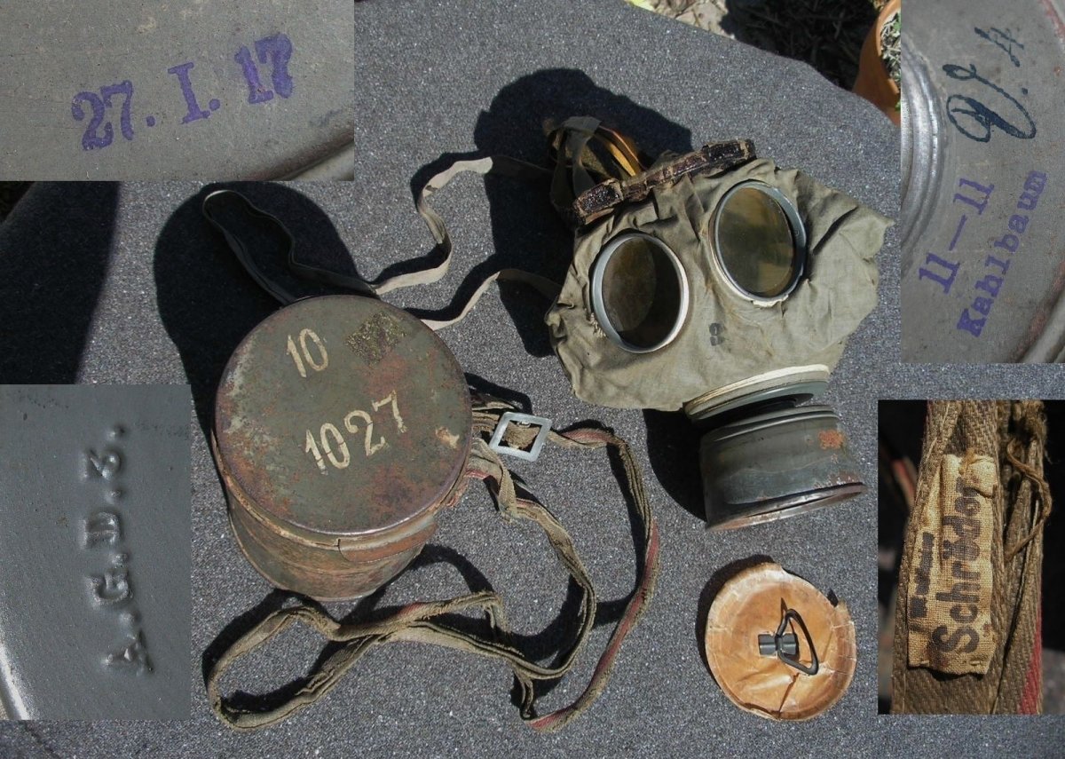

    В наших - были. У нас тоже революция и братание были :)
    E.Sibert likes this.
    1. 700 грн.
    2. (в наличии 6 шт.)
      Пружина возвратного механизма Оригінал
    3. (в наличии 3 шт.)
      Оригінал
    4. В комплекті ММГ, документ та коробка
      14800 грн.
    5. (в наличии 9 шт.)
      Оригинал Без вмешательства

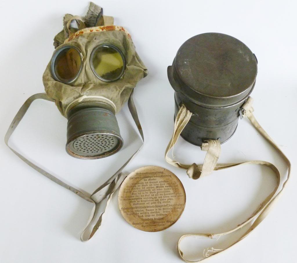

    А маска получилась замечательная. Сам никак не соберусь - мешает лень и наличие оригинальной. А также отсутствие нормальных "окуляров" :)
    Bogdanternopol and E.Sibert like this.

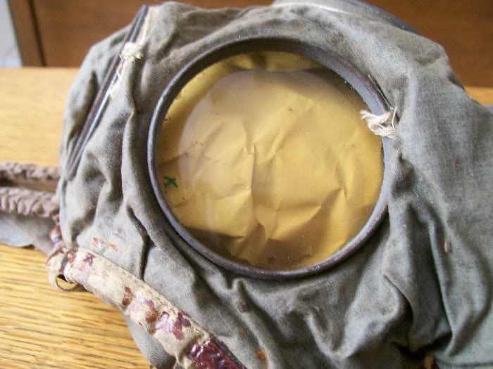

    Можете померить диаметр и толщину края окуляра на своем оригинальном М15? А то мне на Жениной маске кажутся толще. И как окуляры крепились к самой маске? На фото оригиналов мне видится окуляр вроде состоит с 2-х частей.

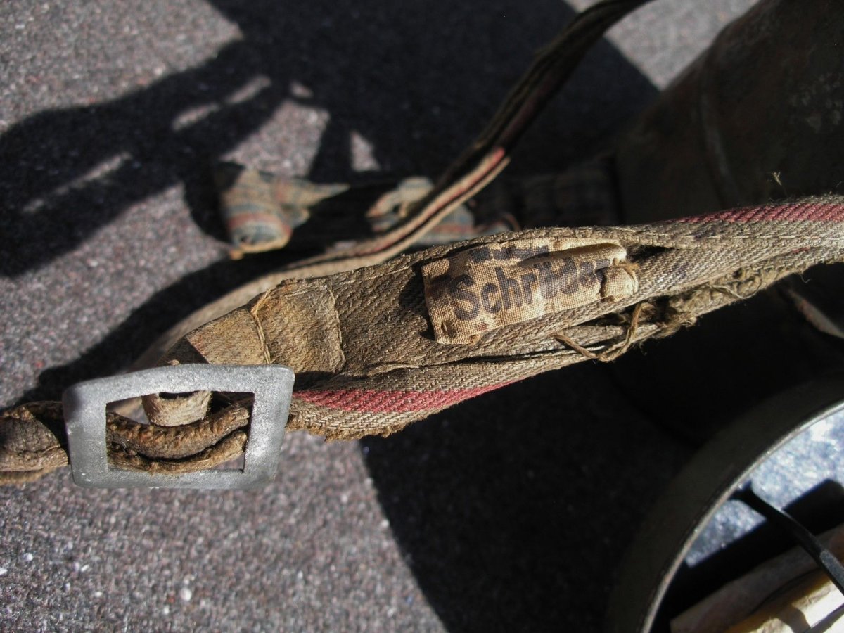

    Нашел информацию о ремнях, переводил через гугл переводчик, но суть понять можно. The straps on this mask are still the early elastic version which were replaced in early 1917 with straps fixed with metal springs (Spiralbaender). Ремни на эту маску еще рано эластичные версии, которые были заменены в начале 1917 года с фиксированной ремни с металлическими пружинами (Spiralbaender).

    Евгений! Мои поздравления! Маска удалась!!!
    Сам задумывался над изготовлением, т.к. покупать сейчас у буржуев при нынешнем курсе совсем не комильфо...
    Мысли вслух... неплохие ремни "елочкой" у бундесверовской снаряги оливкового цвета, что более выгоднее выглядит чем совковые ремешки горчичного цвета.
    Также, Евгений, можно ли Вас попросить выложить схемку с основными размерами "хрюшки", фильтрационной коробки и окуляров. Возможно получится изготовить с нуля...

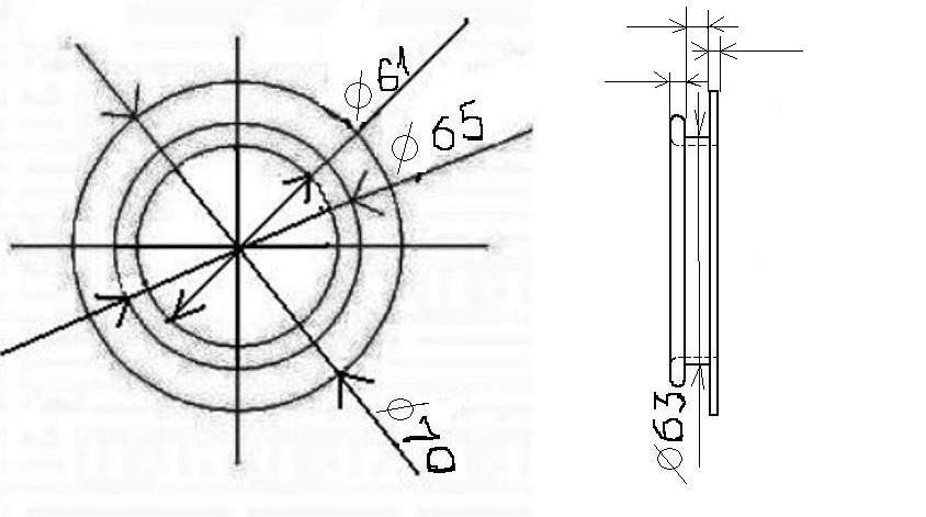

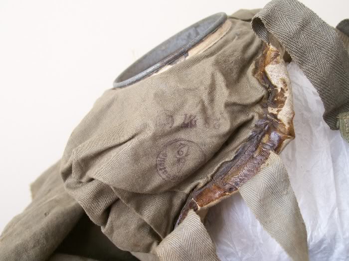

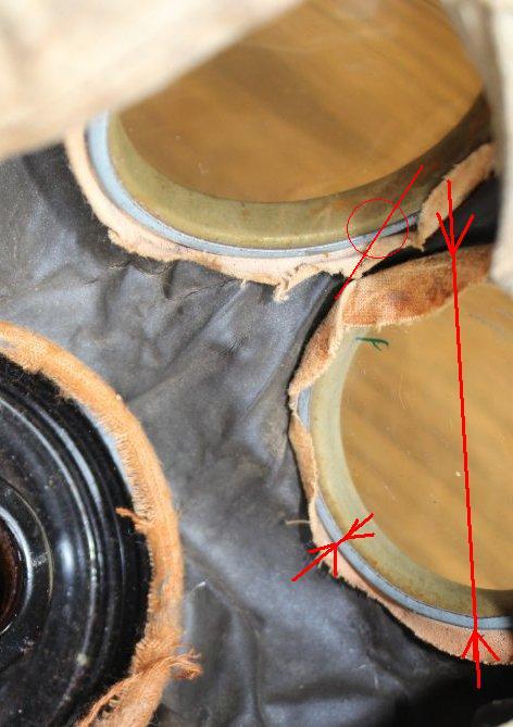

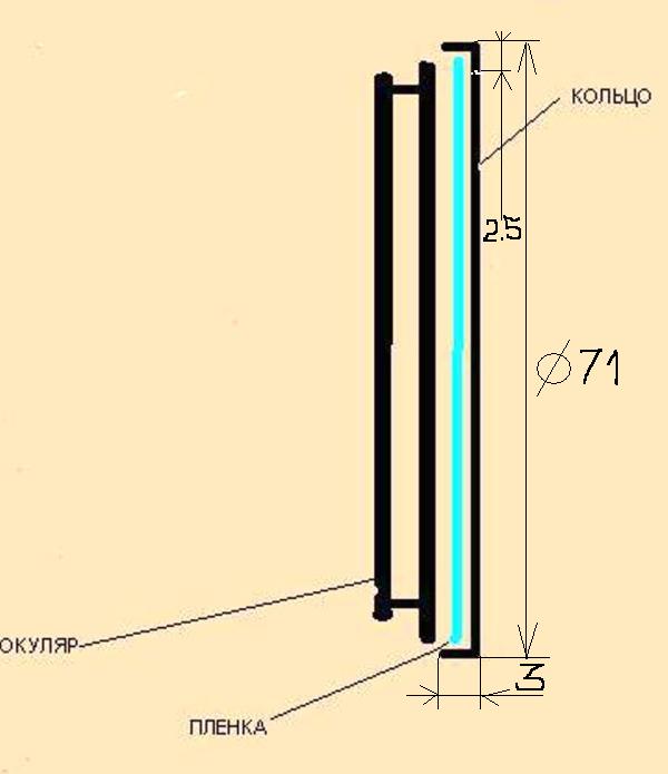

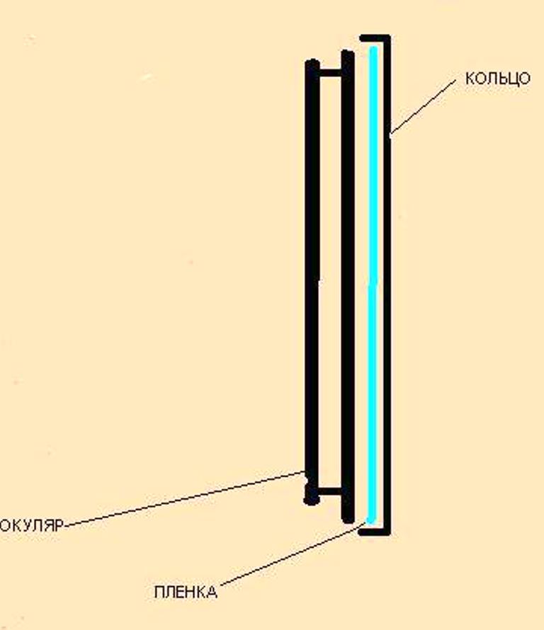

    Разобрался с окулярами и нарисовал такую схемку.

    Нашел информацию, что швы промазывались японским лаком. Думаю можно обычным нитро и добавить в него капельку коричневого.

    Чертежи окуляра. Размеры в скобках + толщина ткани. Толщина метала кольца удерживающего прозрачную пленку 1 мм.
    Bogdanternopol likes this.

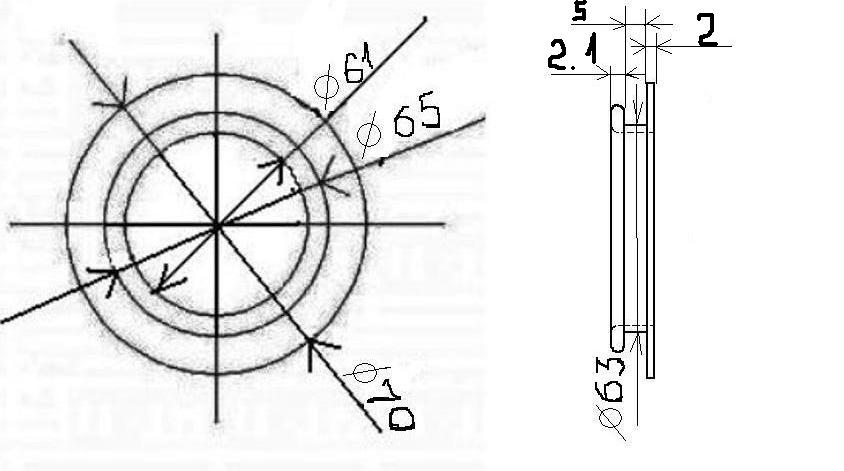

  19. ALEKS81
    ALEKS81 Oberstleutnant
    18
    19
    32
    4,822
    Location:
    Прилуки
    Подкорректировал размеры.

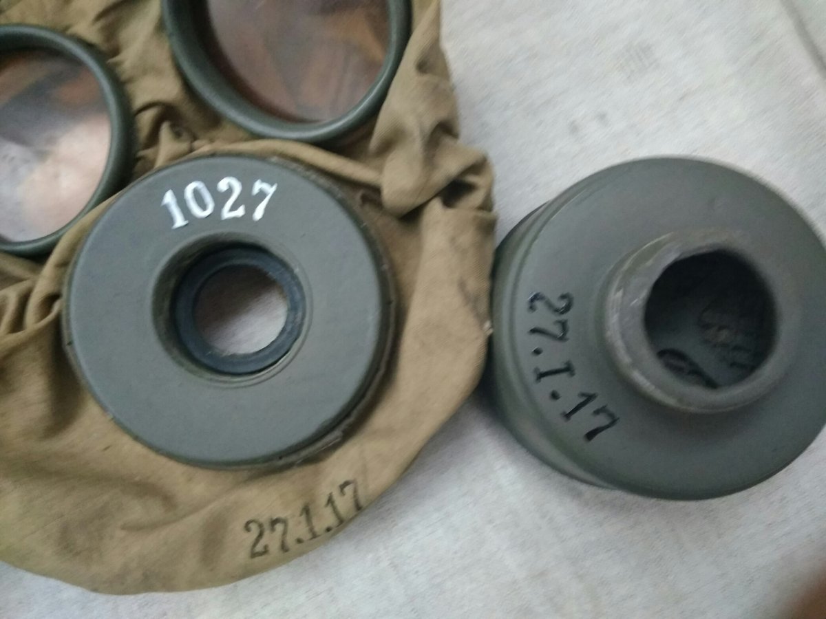

    Решил поставить дату производства противогаза и присвоить ему порядковый номер. Решил долго не мудрить, а повторить с оригинала.

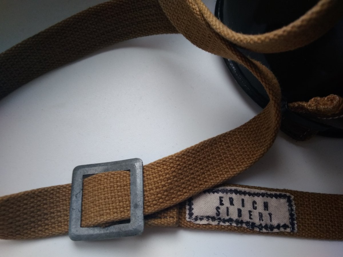

    Ну и фамилию владельца. Без нее никак...:)

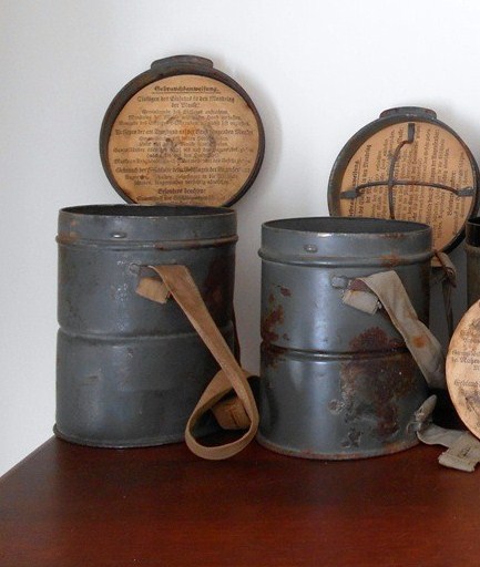

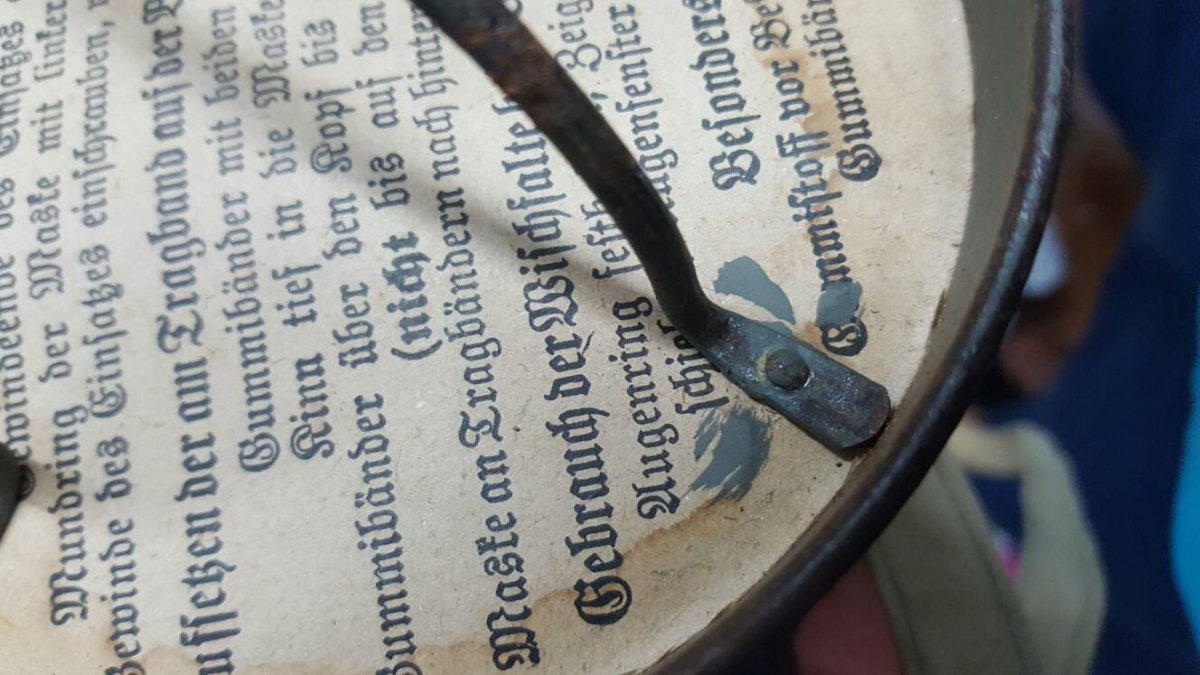

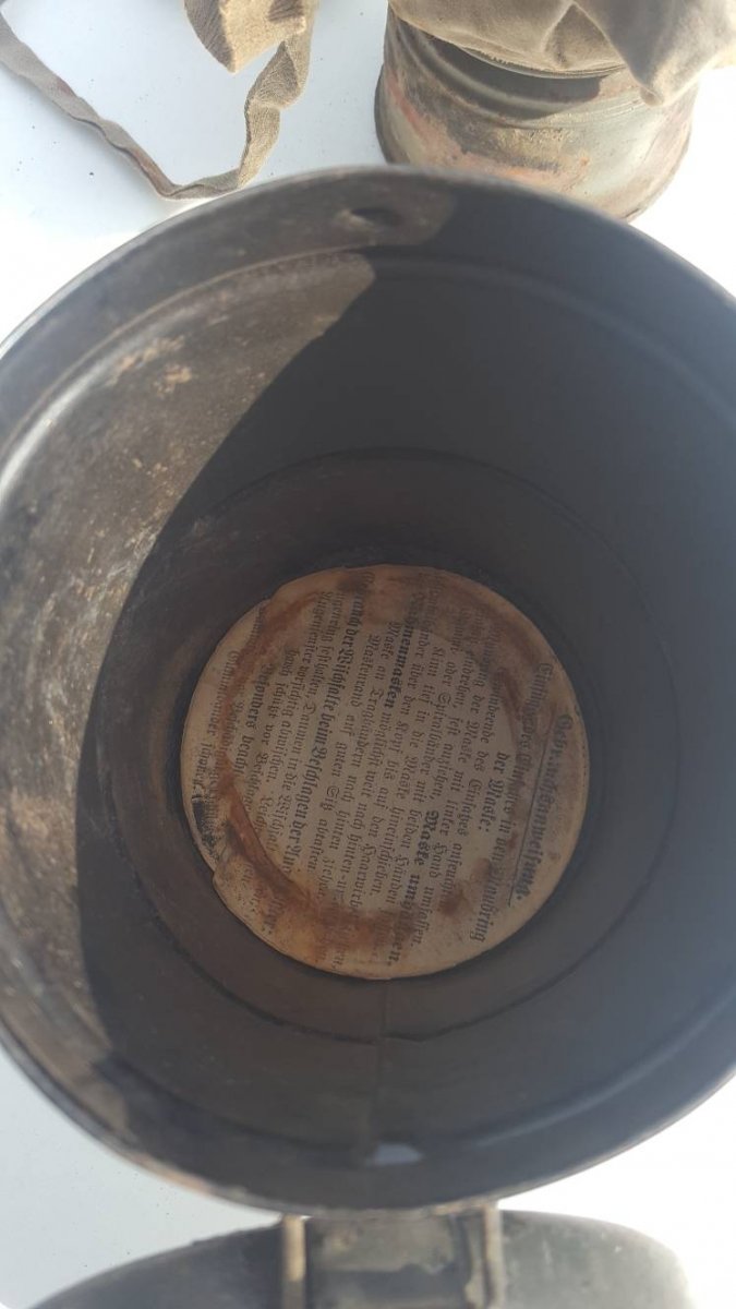

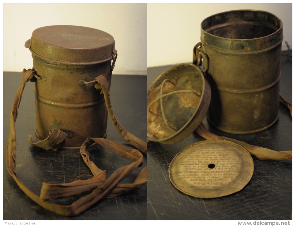

    Скоро рекон, поэтому вытянул противогаз из-за закромов. И тут вспомнил, что за долгое время забыл как им пользоваться. Решил распечатать инструкцию. :)
  23. ALEKS81
    18
    19
    32
    4,822
    Location:
    Прилуки
    Можно было и на дно положить. Так как ты прикрепил, крепились на ранних, те что с большими мордами.
  24. E.Sibert
    E.Sibert General-leutnant
    14,126
    Location:
    Львов
    На дно далеко лезть :)

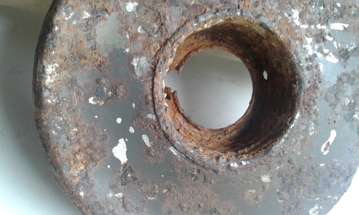

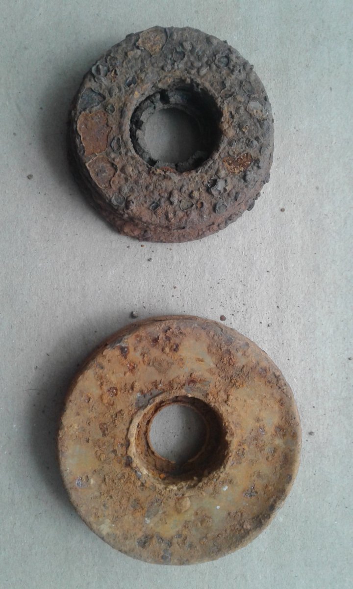

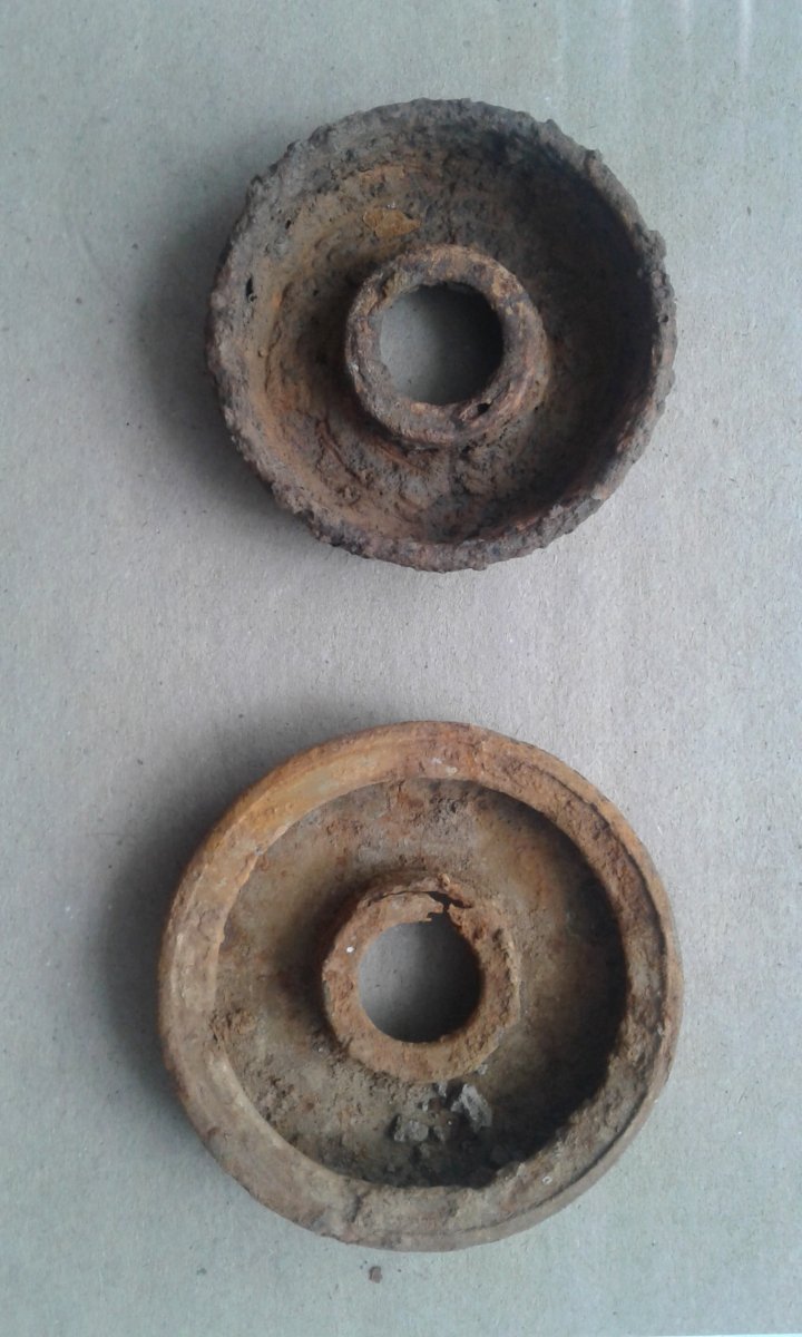

    Чтобы не создавать новою тему, продолжу эту. Приобрел несколько морд на м15, одна маленькая и большая, раннего образца с остатками краски.
