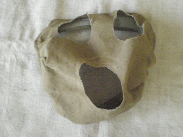

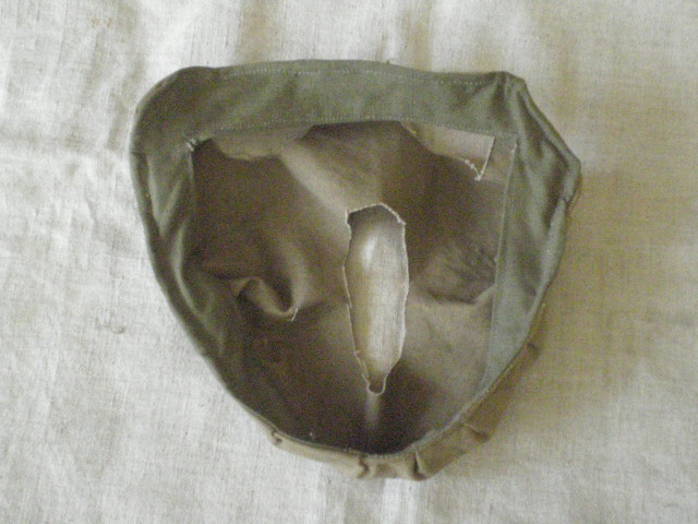

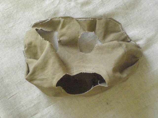

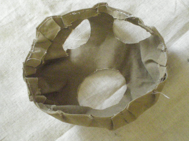

    Камрад Kolya MP - 39 при помощи компьютерной графики разработал развертку маски в полную величину и сделал выкройку из тонкого брезента как полотно.
    Bogdanternopol, Leftor, Камерад и 3 другим нравится это.

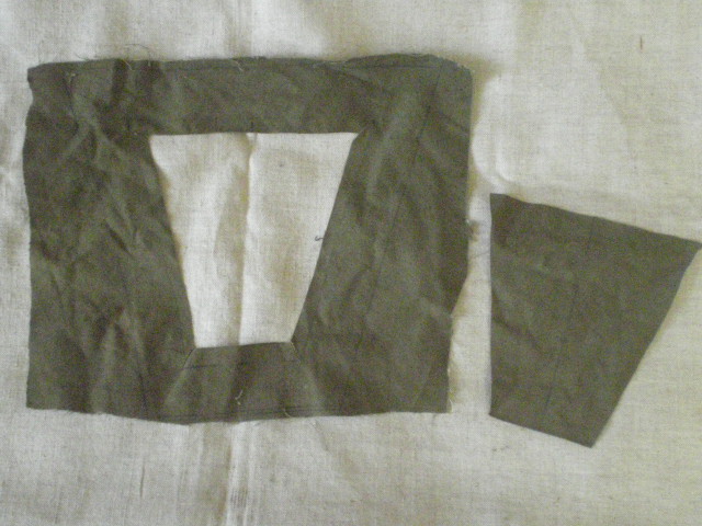

    Дальше дело пошло быстрее. Внутреннюю набивку уплотнителя маски я сделал из льняной материи сложенной в несколько слоев. В оригинальных еще использовалась вата, но поскольку мой старенький "Зингер" постоянно затягивал нить от большой толщины прошивки, то от этой затеи пришлось отказаться. ..
    Bogdanternopol, Камерад, tankis и ещё 1-му нравится это.

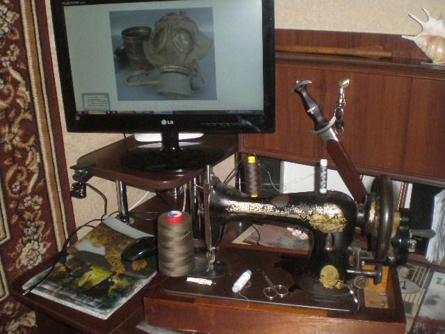

    Кстати насчет работяги "Зингера". Столько им снаряги перешил, даже всего не упомню...:)

    Ооо, ты еще и сам шьешь?:) Зингером это вообще по феншую:)

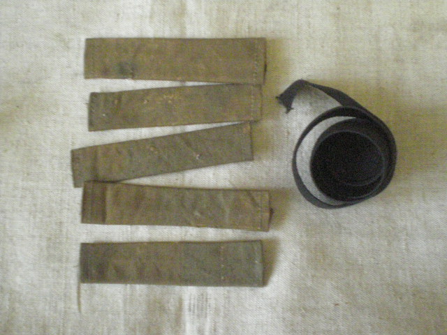

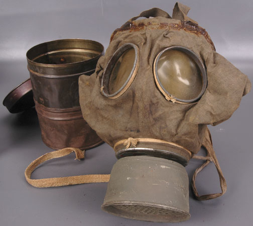

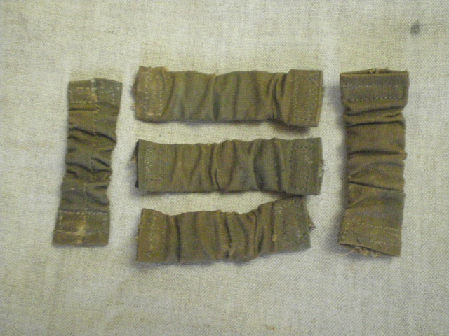

    Теперь пришло время лямок. Ну по фото они выглядят так:

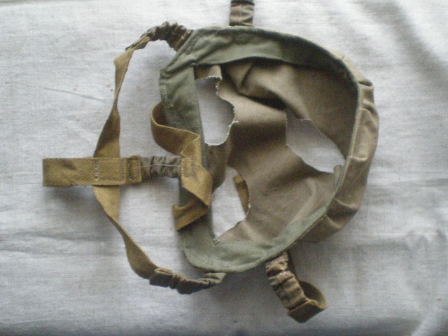

    Нашел старенький брезент для антуражности и эластичную ленту..
    Bogdanternopol, Камерад, tankis и 2 другим нравится это.

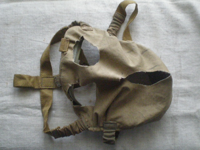

    Сшиваю. На этот раз киперная лента "елочкой" идеально подошла от советских противогазных ремней.

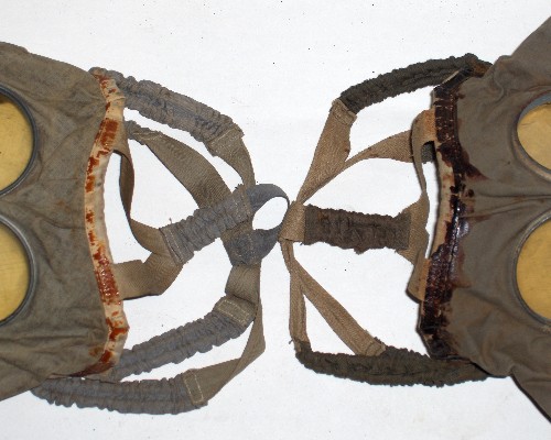

    А что внутрь вшивал? Внутри вроде пружинки были.
    Bogdanternopol нравится это.

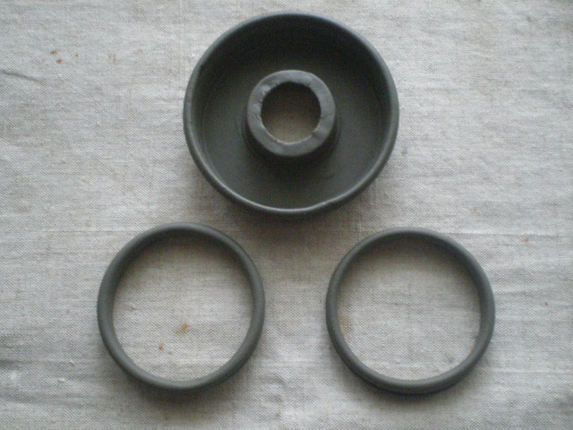

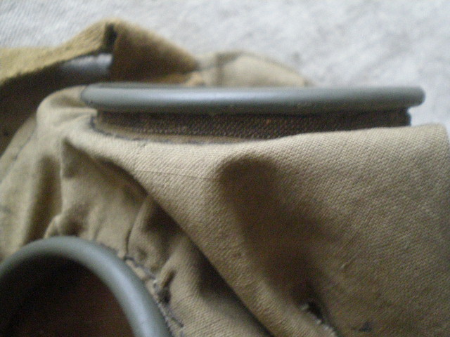

    "Хрюшку" и окуляры окрашиваю в матовый "фельдграу".

    Именно эластичную ленту. Пружинки врядли в ПМВ были на 15-х.:confused:
    Bogdanternopol и Камерад нравится это.

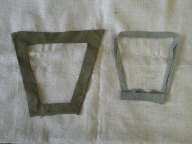

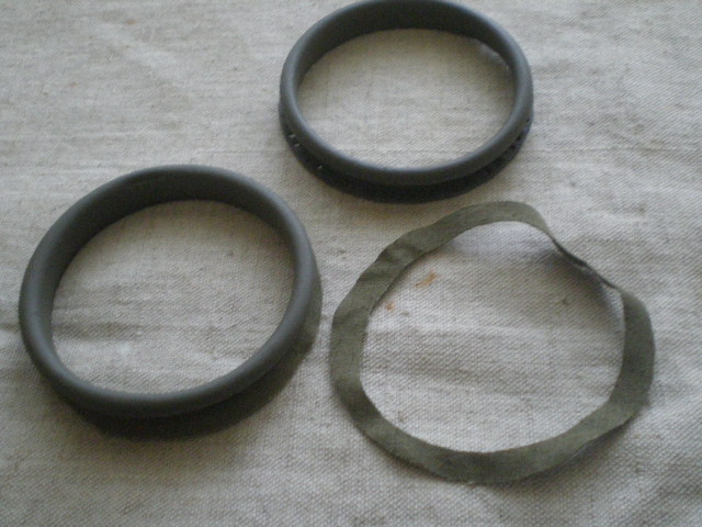

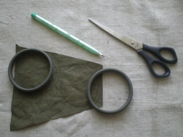

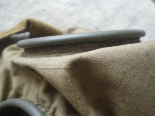

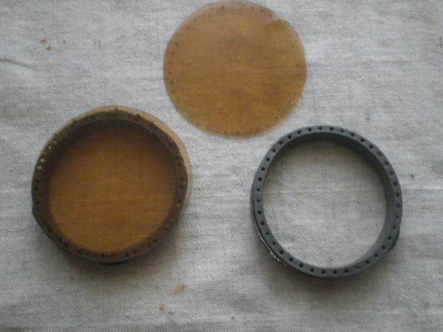

    Вырезаю уплотнители для окуляров.

    Читал, что пружинки были, только не помню где. Но вроде на поздних, на ранних резинка.

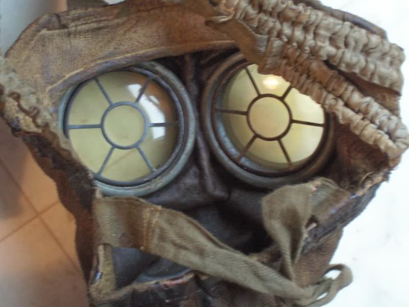

    Долгое время не знал из чего сделать мембраны -стекла на окуляры. Любая пленка рвалась или трескалась при пришивании. Удалось найти настоящий авиационный плексиглас. Он идеально подошел по толщине и структуре, да еще пожелтевший от времени, что придает антуражности.
    Камерад, tankis и ALEKS81 нравится это.

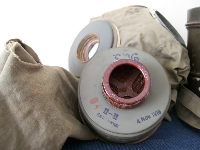

    Вот 15-й, пружины. 2-е фото австрияк и немец.

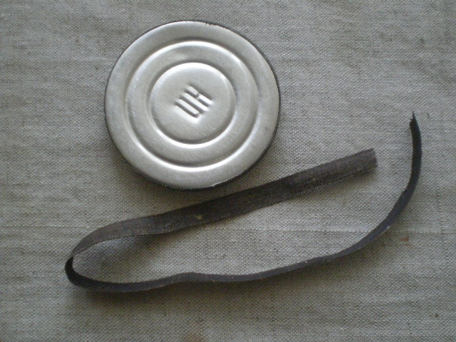

    После пришивания к маске, окуляры в целях герметичности были уплотнены матерчатой клейкой лентой от незапотевающих пленок советских противогазов.
    Bogdanternopol, tankis, CrazyFrog и ещё 1-му нравится это.
