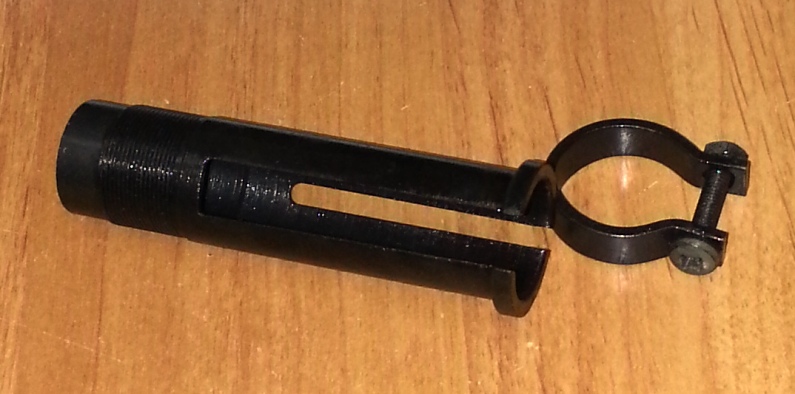

    Я бы поставил минимум два хомута или даже три. Одному не доверяю. Тоз 106 это 20 кал, а вы хотите на 12, там обьём газов побольше.

    Надумав наступний варіант виконання, підійде для коротких помп та П/А з магазином 7+1 або рушниць з масивною мушкою, на зразок Rem-870.
    Трубка-сепаратор: безшовна 22х2, розгорткою проходимо до 18.7 або до діаметру на 0.2 ніж сверловка ствола. З одного кінця нарізаємо різьбу м22х1 та робимо невеликий внутрішній конус на вході.
    Кріплення - безшовну 30х5 всередині проточуємо до зовнішнього діаметру ствола (в моєму випадку 22мм), до проточки нарізаємо в ній внутрішню різьбу м22х1. Зовні проточуємо до 26мм, з іншого торця залишаємо ступеньку діаметром 30мм. Робимо проріз під основу кільця ствола та проріз під мушку (або просто викручуємо її). В результаті щось схоже на кріплення для тоз-106 тільки хомут має впиратись в кільце ствола.[​IMG]
    В трубці сепаратора сверлимо багато отворів, діаметр 3 мм думаю буде оптимальним. Скручуємо цю трубку з кріпленням на локтайт. По ідеї все має вийти рівно.
    Далі точимо корпус, передню і задню пробки, перегородки, збираємо все до купи. думаю довжина сепаратора 200мм при діаметрі 60мм буде оптимальною.
    Буду вдячний за поради досвідчених токарів щодо з`єднання трубки сепаратора та кріплення.
