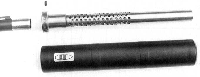

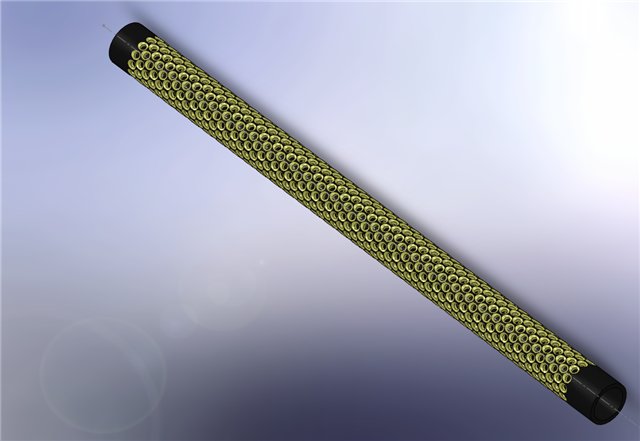

    Беремо безвошну трубку скажімо 22х2, внутрішній діаметр маємо 18. Беремо дрельку і робимо з труби швейцарський сир приблизно як на першому фото (поцуплено з ганзи:)). Далі проходимо трубу розверткою 18.5 (?), З одного кінця робимо цангу якою це все буде кріпитись до ствола.

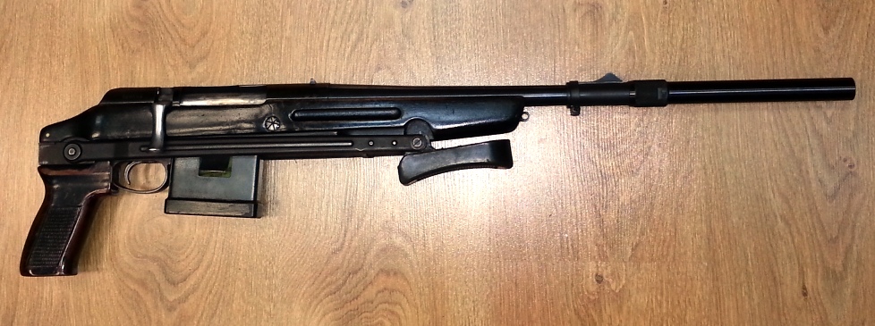

    Одесса-Мама
    Крепление как на Ротор.
    Но уже с фрезерными работами.
    Dmitriy1976, akms1974 та ZinchukP подобається це.

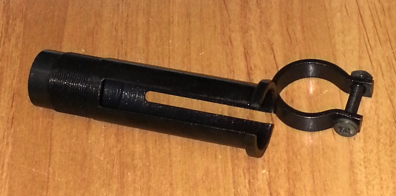

  26. ZinchukP
    ZinchukP Oberfeldwebel
    385
    Знайшов в інтернетах ось таку прибуду, виконати її під конкретну рушницю не проблема, тільки чи втримає воно глушник на стволі зі звичайною мушкою? Хто що думає з цього приводу?
