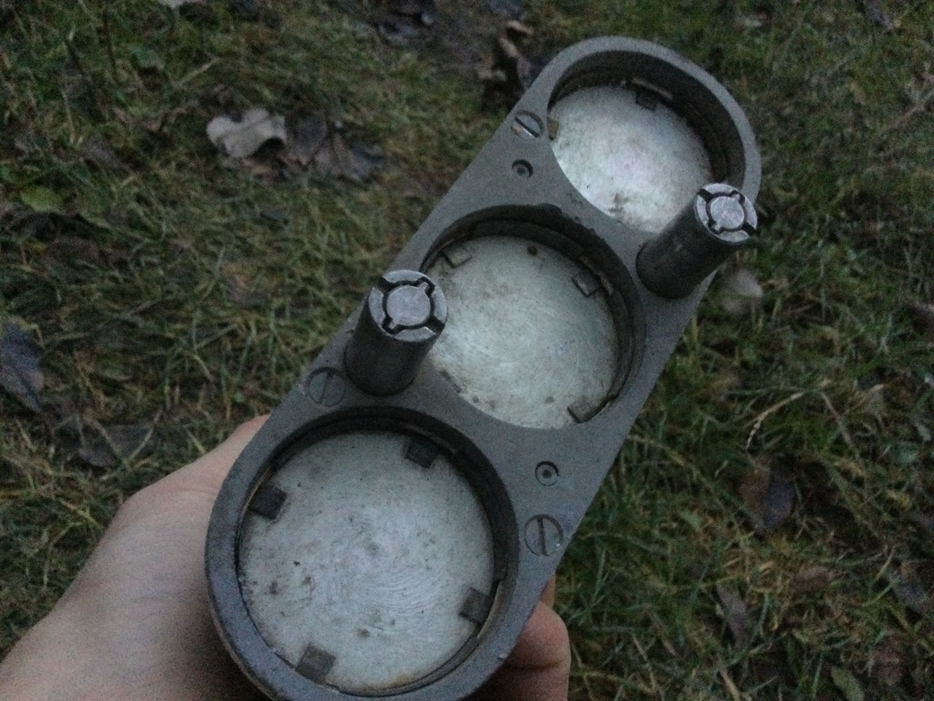

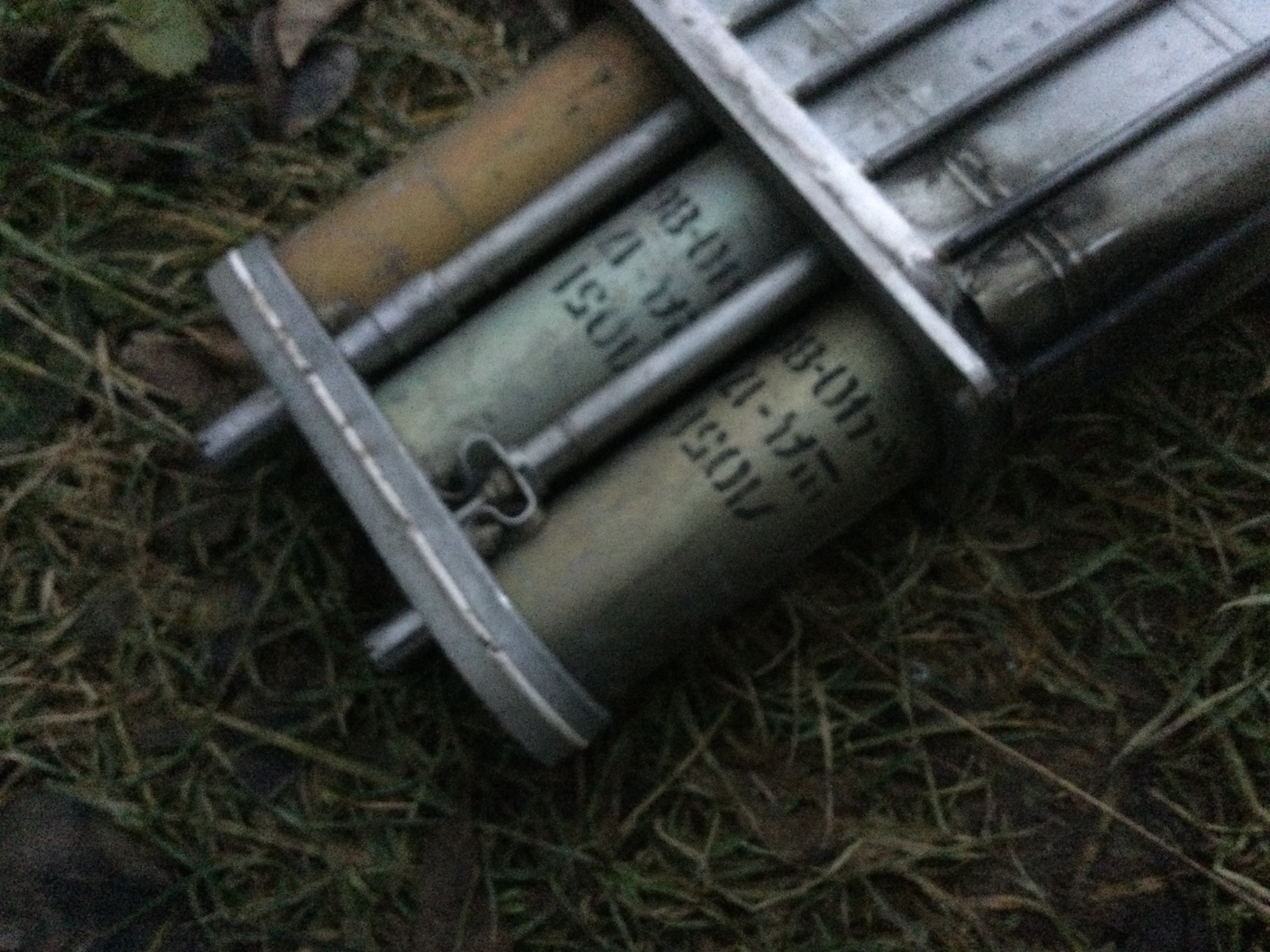

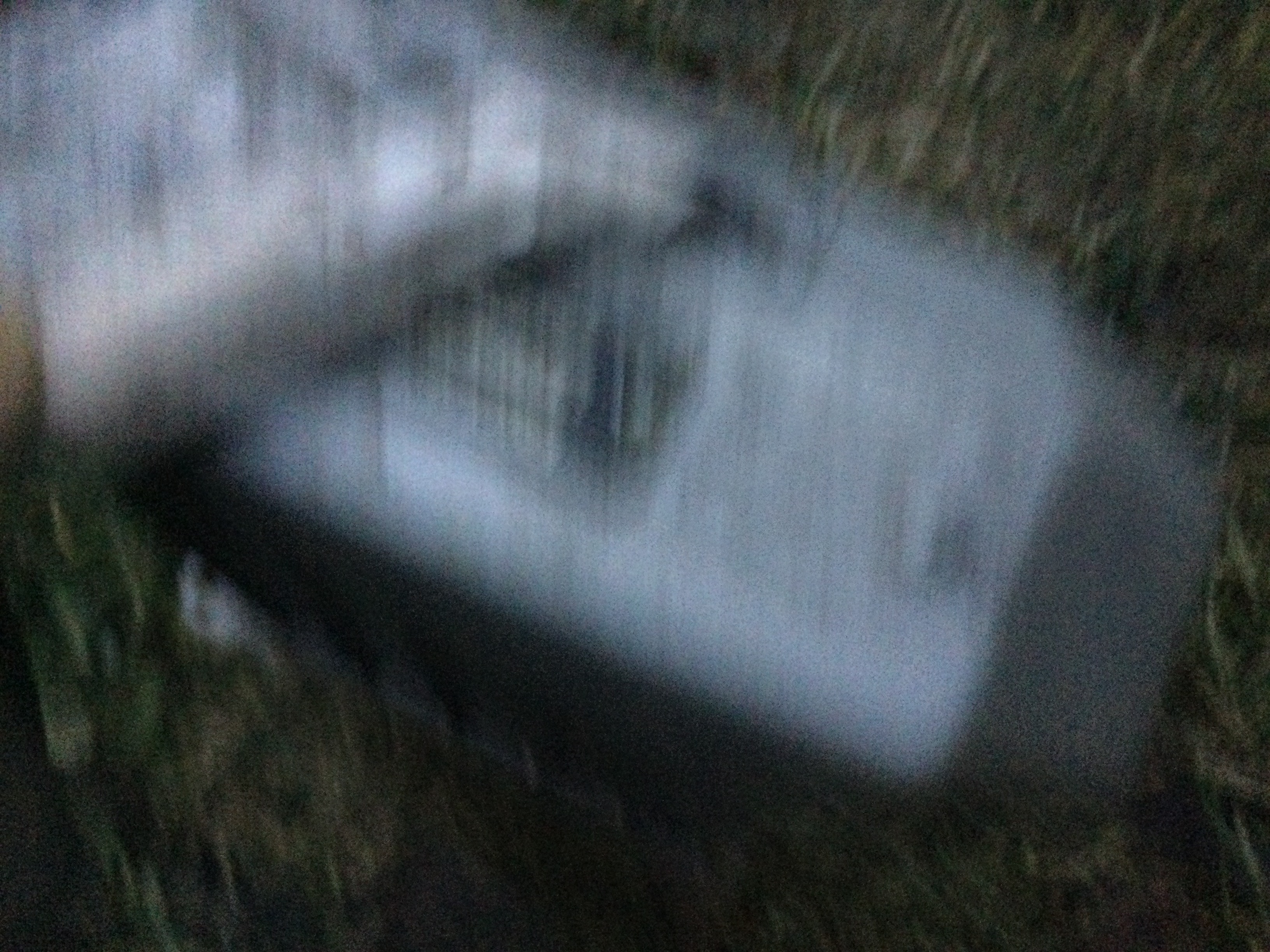

    Добрий день
    Прошу щось підказати по предмету
    Наскільки небезпечно якщо не чіпати
    Який принцип дії
    Я так розумію електрокапсюль?
    Не часті штуки ніби попалась на очі,
    Пам’ятаю,Колись в школі розбирали, років 30 тому! Палили соломинки,температура неймовірна

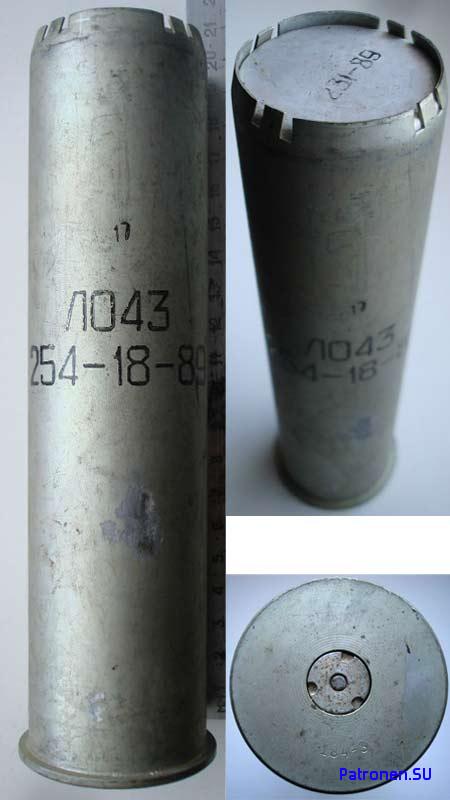

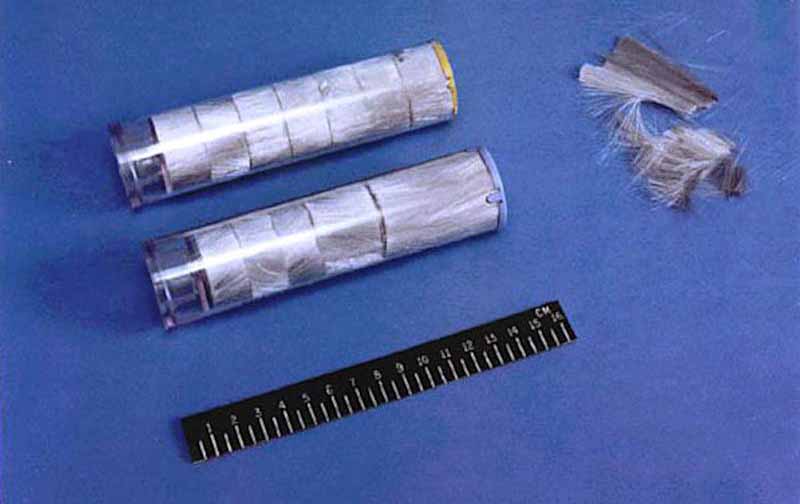

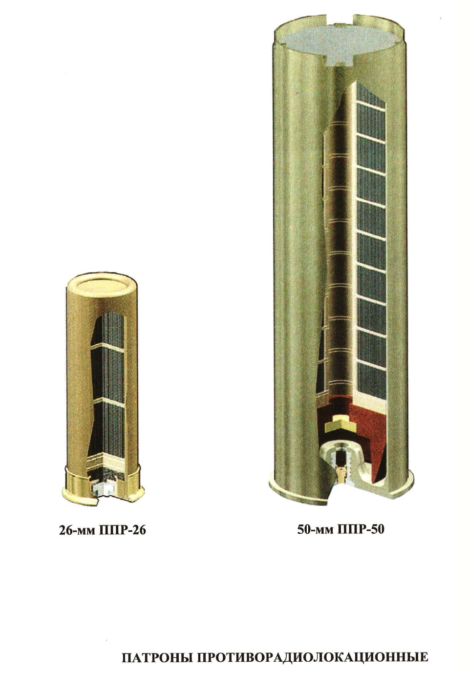

    Это 50-мм противорадиолокационные патроны ЛО-51 (ППР-50-17). Внутри небольшой вышибной заряд и плотно упакованные дипольные отражатели (металлизированные волокна). Для защиты самолета/вертолета от ракет с радиолокационной головкой наведения. Создается облако из дипольных отражателей.
    Втулка электрокапсюльная ЭКВ-30.
    На фото пакет дипольных отражателей американского патрона, но суть та же.
  4. AK-725
    AK-725 Stabsfeldwebel
    1.899
    Относительно безопасны - но нельзя измерять электрическое сопротивление электровтулки: теоретически может сработать.
    А так, если ток на корпус и центральный контакт не подавать - то безопасно.
    В нем нет ни ВВ, ни зажигательных веществ, ни поражающих элементов - считаю, можно продавать как пиротехническое изделие, без деактивации.

    Там над электрокапсюлем круглая липкая бумажка обсыпанная порохом, совсем мало, но сгорает мощно. В самих патронах алюминизированное стекловолокно, оно не горит, естественно.

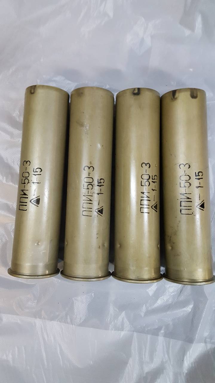

    Речь шла конкретно о патронах на выложенных ТС фото. Это патроны ППРРадиолокационные.
    Но есть еще и ППИИнфракрасные. В них мощная высокотемпературная пиротехническая шашка.
    Нужно внимательно смотреть на трафаретные надписи на боковой поверхности и на дне гильзы. Если написано Л221, ЛО43, ППИ-50 – то это инфракрасные помеховые патроны. На фото эти маркировки.
    Вот здесь обсуждение с фото и описанием:
    https://reibert.info/threads/26-mm-signalnye-i-prochie-patrony.457692/page-19
    Кроме того, есть и «гражданские» 50-мм патроны – для воздействия на облака – ПВ-50.
    Вроде бы и фотопатроны тоже были в этом калибре, для ночной аэрофотосъемки.
    Как говорится, «не все йогурты одинаково полезны»… Каждая находка – отдельный случай.

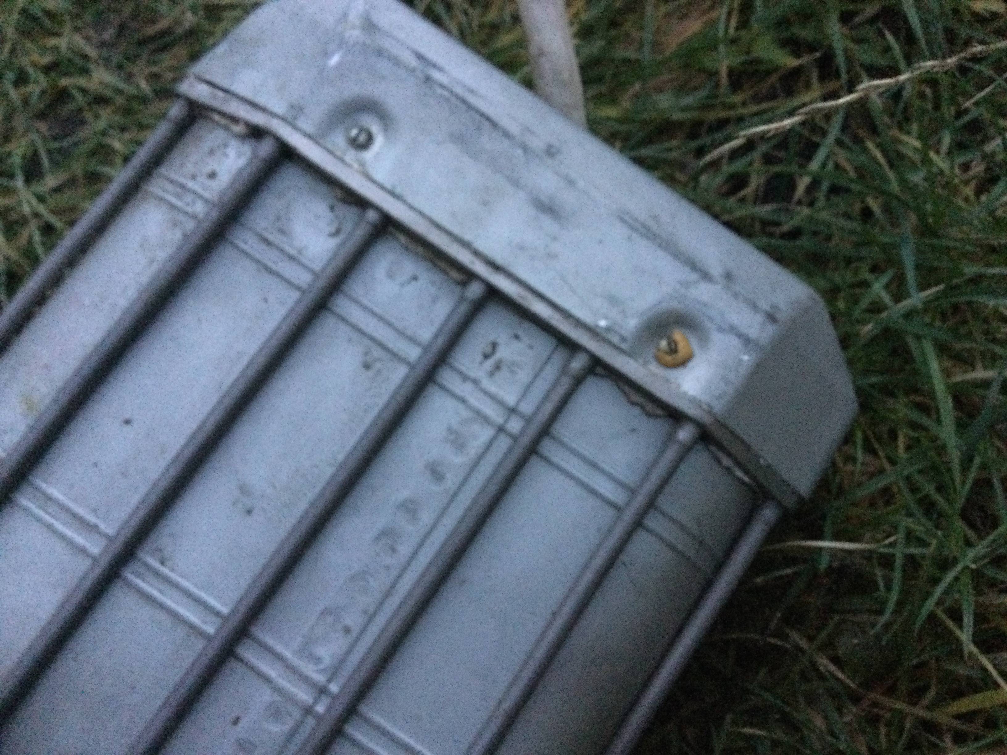

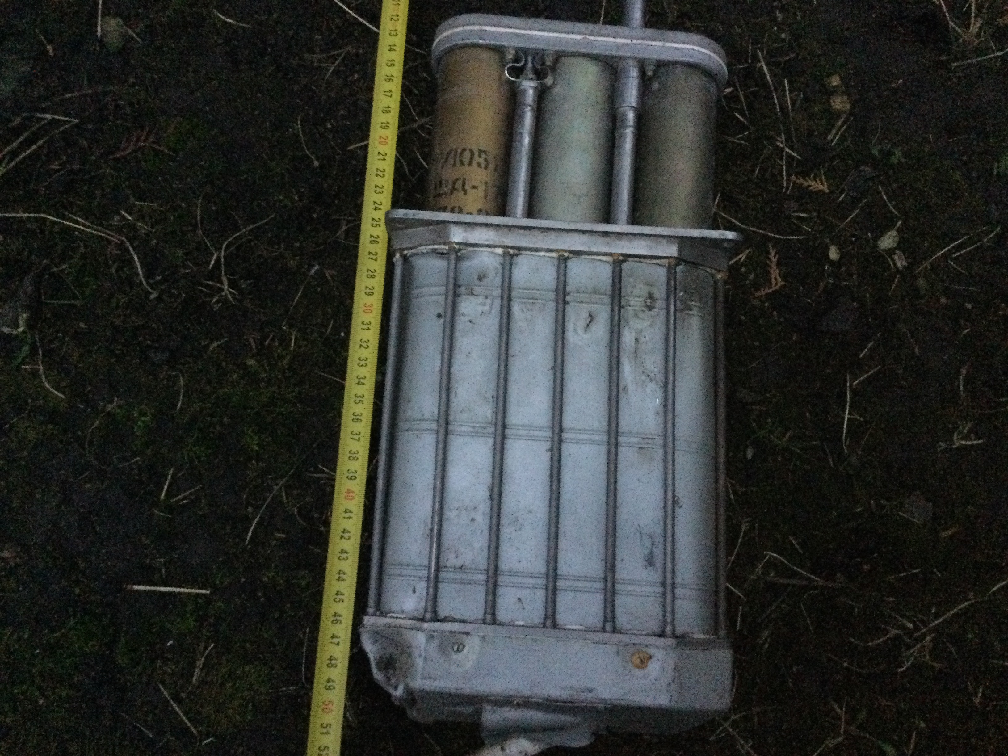

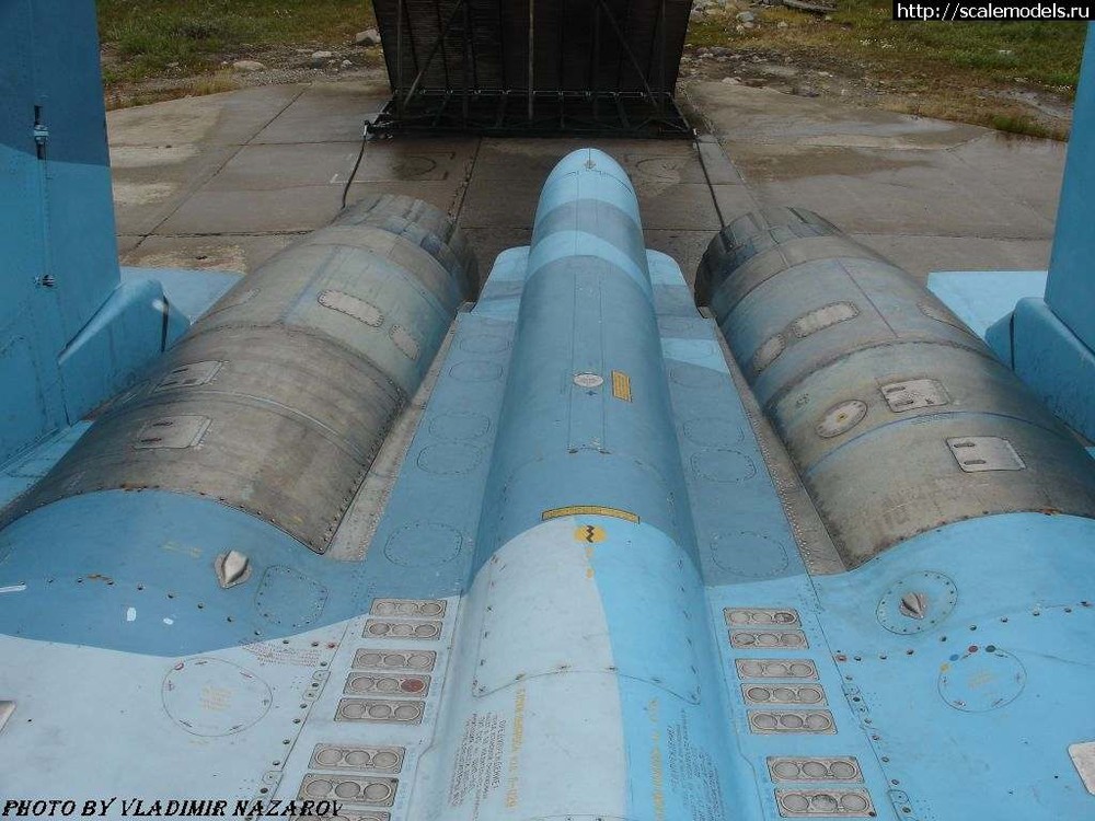

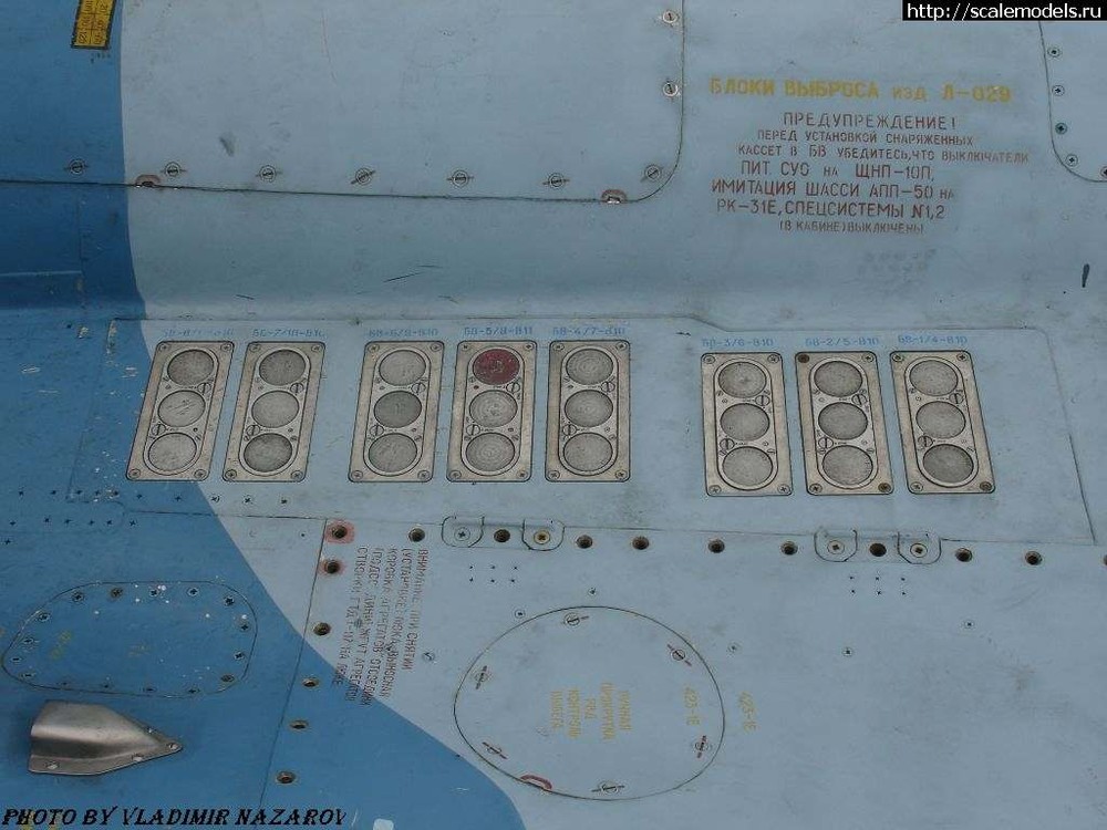

    На фото ТС похоже кассета автомата постановки помех АПП-50. На Су-27, Су-33 такие стоят:
    Bangalor, WERWOLFE, GINDENBURG та 5 іншим подобається це.
