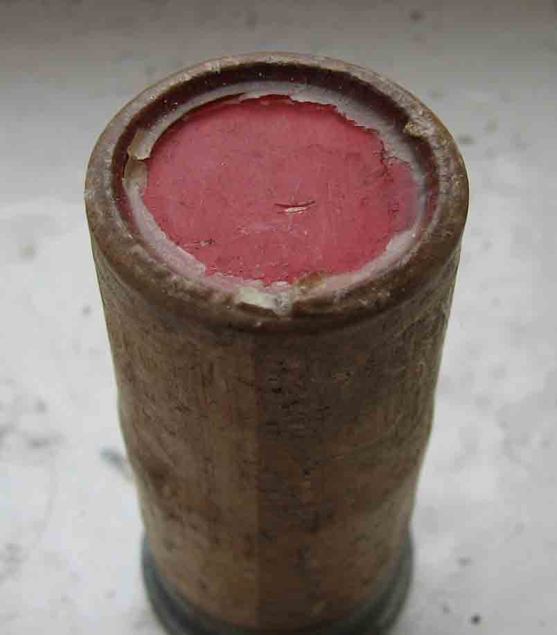

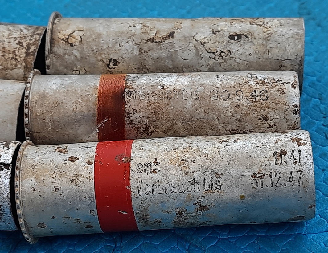

    Еще пару лет назад отстреливал советские 26мм сигнальные красного огня 1939г., из копанного в Киевской области цинка, работали нормально, капсюль с первого, максимум со второго раза срабатывал, звездка вылетала, сгорала.

    а цынк был целый(герметичный)?

    Да, выкопали его в 2013г. Второй цинк сгнил, остались только донышки

    Приветствую!
    Вообще, это удивительно, само по себе. Звездки СП в своем составе имеют гигроскопичные пиротехнические вещества, впитывающие влагу из воздуха и приводящие к пасивации пиротехнических свойств звездки и их деградации. Особенно, звездки красного огня!
    По идее, сохран, позволяющий пользовать патроны 80(!!!)летней давности могло бы обеспечить хранение патронов в инертной среде (вакуум, осушенный аргон), но мы знаем точно, что таких условий в те годы быть не могло. А даже той влаги, что оставалась в составе воздуха внутри цинка, было достаточно для медленного, но уверенного выведения патронов из строя.
    При всем уважении к Вам, как специалисту по разного рода патронам и гильзам, лично, я, все же, рассматриваю истории об успешном отстреле 80-ти летних сигнальных патронов, как маловероятные, подобные охотничьим байкам.
    Повторюсь, это сугубо мое ИМХО. Без обид!
    Пока не увижу сам, не поверю.
    Готов даже приобрести, для снятия видео на эту тему, пару древних патронов, если они у кого-то еще остались!

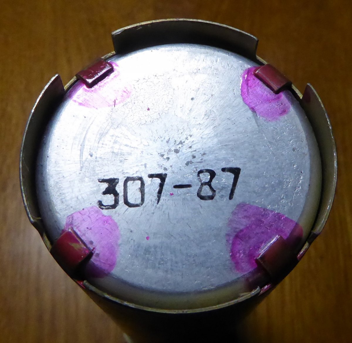

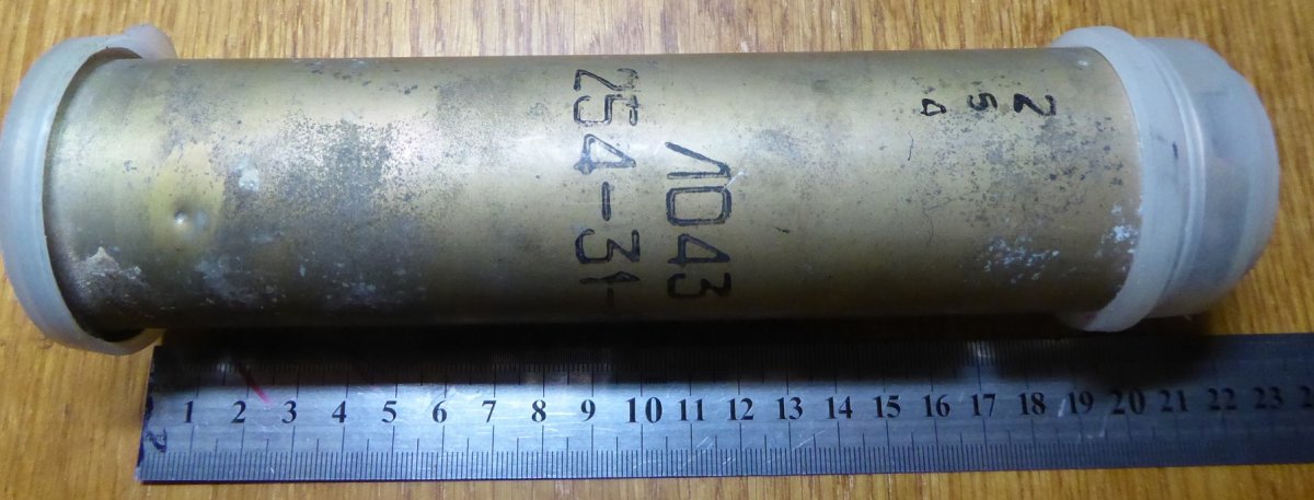

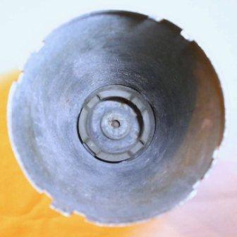

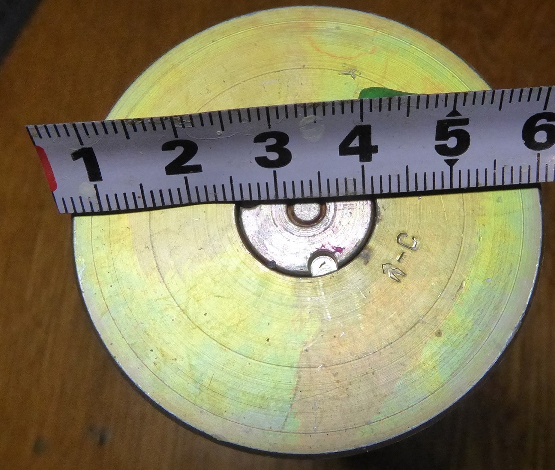

    О пиропатронах ППИ-26, инфракрасных ловушках для самолетов в теме уже писали (стр 7, 14, 17). Они отлично переснаряжаются, имеют толстостенные практически вечные алюминиевые гильзы диаметром 26мм, хорошо подходящие для релоада сигальных патрононов 4калибра.
    ППИ-26 применялись в самолетах МИГ-17, МИГ-21.
    А вот о их потомках, усовершенствованных пиропатронах ЛО-43 ППИ-50 "Гроздь" тут еще не писали.
    ЛО-43 - тепловая инфракрасная ловушка калибра 50мм с термитным зарядом массой 1кг. Использовалась на самолетах МИГ-23, СУ-24. Приводились в действие автоматом постановки помех АПП-50.
    Имела время горения 5-9сек.
    Была намного эффективнее малых ловушек ППИ-26.

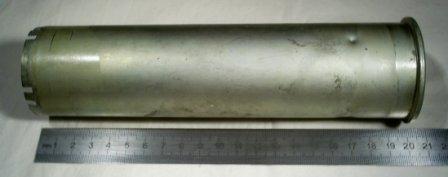

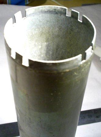

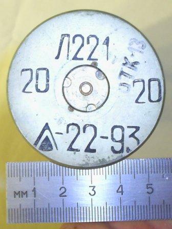

    Вот еще гильза от другого 50мм пиропатрона Л-221:

  8. Unnamed Player
    Unnamed Player General-major
    34
    55

    Вы этот "алюминий" мАгнитом пробовали?
  9. Yuber
    Yuber Leutnant
    6.284
    г.Днепр
    В гильзах ППИ-26? Ну, пробовал. Не магнитится. Потому что алюминий! И?
    Не понял, в чем шутка вопроса?
    Если вопрос по ППИ-50, то я не писал о применении алюминия в его гильзах.
  10. Unnamed Player
    34
    55
    8.727
    Несколько потерялся о чем вы пишете, на фото гильзы из("кадмированного") железа, с очень толстой стенкой(имхо, не пригодны для релоада в 26мм сигнальный), да и сама тема переснаряжения в таком виде здесь офф-топ.

    Ну вот, камрад, сами "потерялись", а на меня накинулись!:D
    Понятное дело, что гильза ППИ-50 не пригодна для релоада СП-26. Я этого и не утверждал нигде. Естественно, болванку ф50мм в ствол ф26,5мм не всунешь. Трудно впихнуть невпихуемое.:D
    Хотя, термитную звездку использовать можно, при большом желании интенсивно поработать рашпилем.:D
    Тема не только об СП-26, о прочих патронах также. О релоаде тоже упомянуто вскользь.

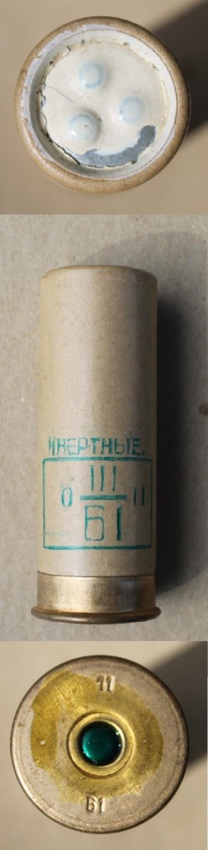

    1.850
    Наверное для того же, для чего инертные/лафетопробные и т.п. снаряды - например, для контрольного отстрела (измерение давления, скорости).

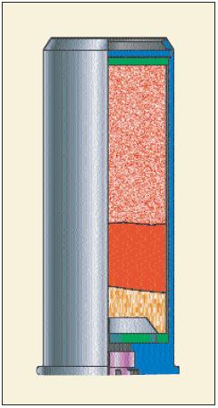

    Предположу, что это сигнальная часть 30-мм трехзвездного реактивного патрона, в которой вместо двигателя - вставка по форме донной части 26-мм сигнального патрона, с капсюлем и вышибным зарядом.

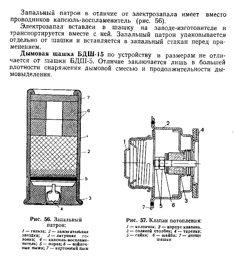

  17. AK-725
    AK-725 Stabsfeldwebel
    1.850
    Вроде не было. Запальный патрон для ручного (ударного) приведения в действие дымовых шашек типа БДШ.
    Источник: "Дымовые и огнеметно-зажигательные средства", 1951.
    Судя по всему - он собран в гильзе 26-мм патрона, несколько укороченной.
    Unnamed Player подобається це.

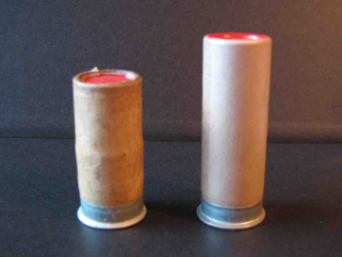

  18. AK-725
    1.850

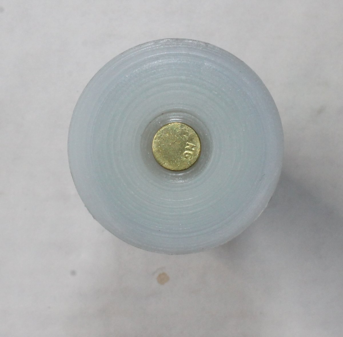

    На Тризне в свое время проскакивал такой.
    Описание владельцем на Тризне:
    «Высота ровно 60 мм (стандартного - 76 мм). Он густо покрыт парафином, это особенно заметно в головной части патрона. При отстреле из ракетницы красная звёздка поднялась метров на 10, звук - смешной. Вторым патроном разожгли костёр, выстрелив в кучу хвороста. Остался один.
    Патрон выпушен в 1984 году на 11-м заводе. Капсюль покрыт лаком малинового цвета.»
    Тогда не определили, но судя по всему – это он.

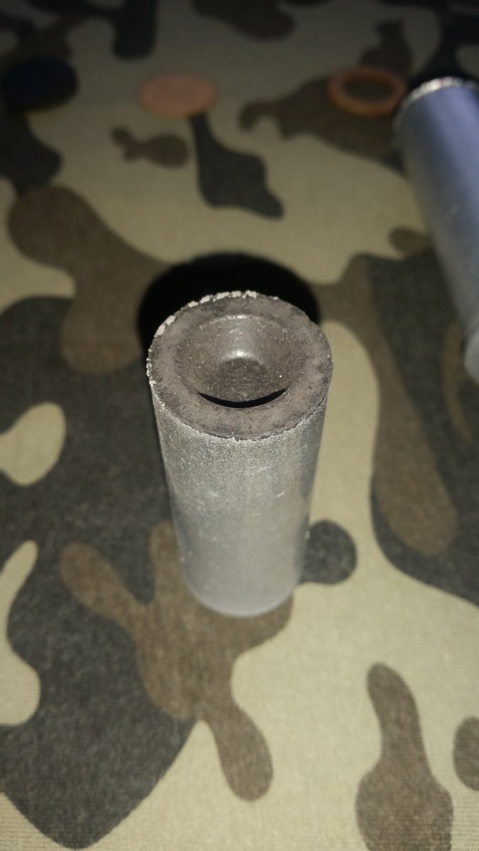

  25. AK-725
    1.850
    А это давние фото с Тризны - патрон камрада Frontsoldat - предположительно запальный патрон для БДШ в укороченной гильзе 26-мм патрона.
    Yuber подобається це.
  26. Yuber
    Yuber Leutnant
    6.284
    г.Днепр
    Признаю, что был не прав!
    Подзабыл малехо...
    Инициирующий состав в термитной шашке ППИ-26 действительно имеется. Он запрессован в нижнюю воронкообразную часть шашки:
    Отсюда:
    https://reibert.info/threads/snarja...ov-4-go-kalibra.1097481/page-11#post-12684738
    AK-725 та AC Strom подобається це.
