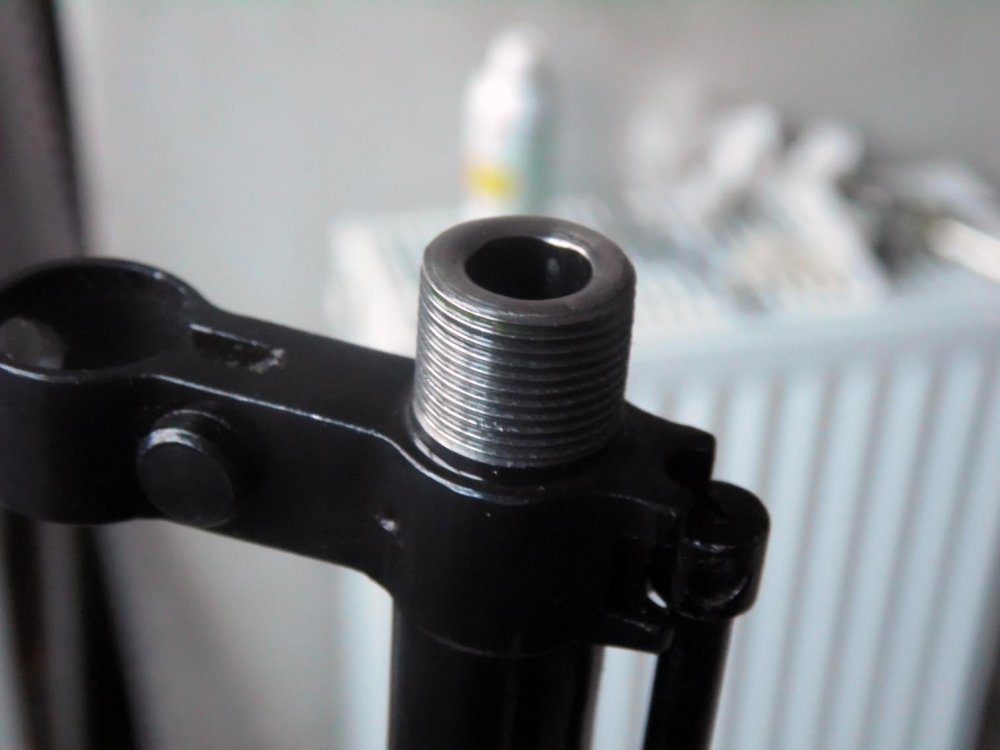

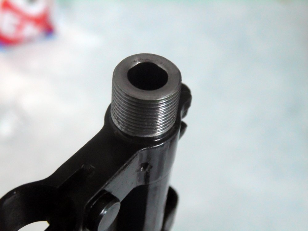

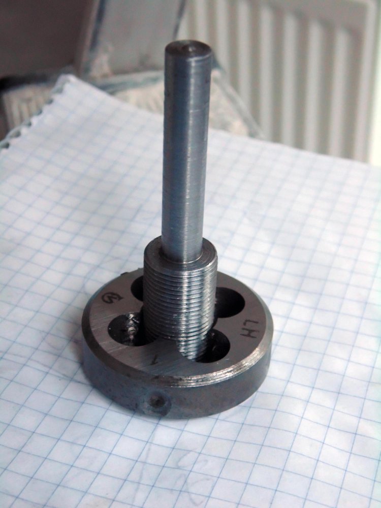

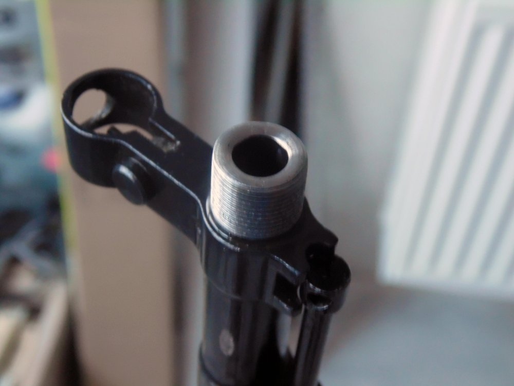

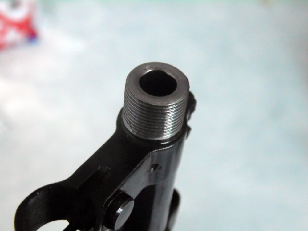

    Мне какой-то приспособой...для нарезки резьбы на водопроводных трубах)
    И не чего так...только первые 5мм витков "хреновые".
    ЗЫ. Соосность...была Ок!
