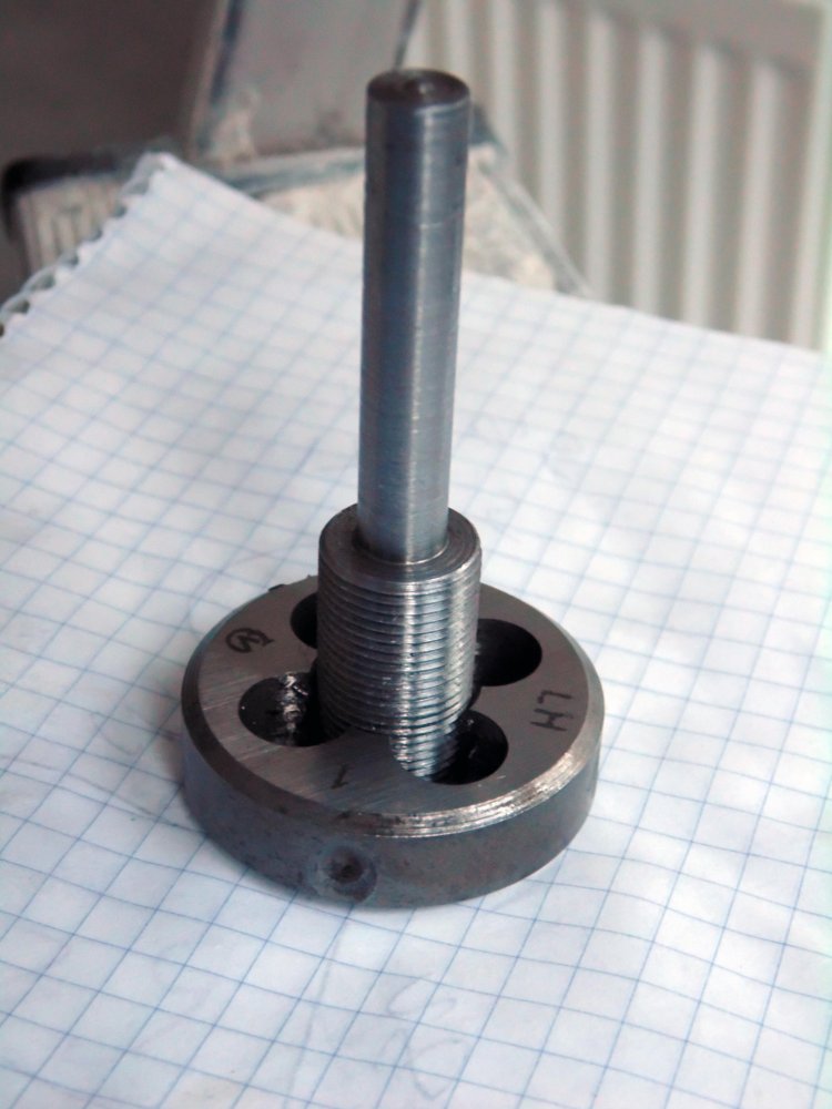

    SAM_0779.jpg SAM_0772.jpg SAM_0773.jpg SAM_0776.jpg SAM_0778.jpg SAM_0777.jpg Собственно сами фото девайса и его работы.

    Если в эту приспособу вместо штыря просверлить отверстие и вставлять калибры (у них хвостовики одинаковы) то точнее будет.
  6. eldenche
    eldenche Oberschütze
    16
    Точность и так максимальная срадни токарному станку. Направляющея и есть калибр.
  7. clark2
    clark2 Obergefreiter
    91
    Kyiv region
    Калибр под один размер. А стволы то 7,62-7,66, а может и шире диапазон. Это что, под каждый ствол приспособу делать?
    А так одна направляющая резьба и в нее вставлять калибры под разные стволы.

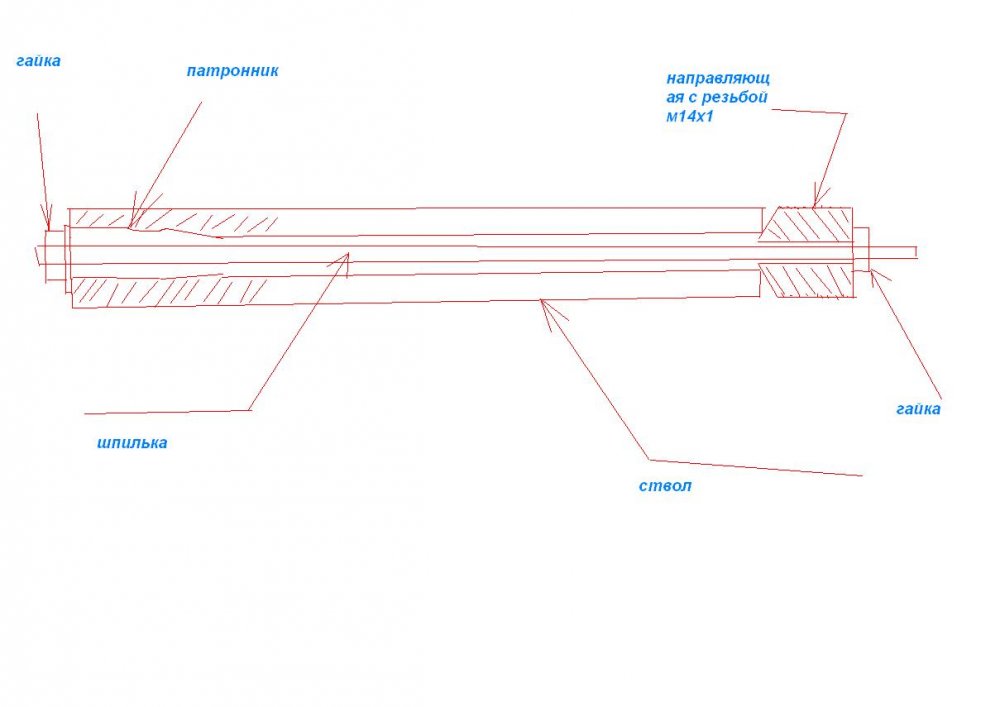

    можно поступить иначе, направляющую сделать с отверстием (скажем 6мм), а торец направляющей конусом, затем идем на рынок и покупаем метровую шпильку м6 и две гайки с шайбами., шпильку вставляем в отверстие направляющей, и продеваем через весь ствол, и затягиваем гайкой со стороны патронника, калибр ствола теперь не имеет значения
    , направляющая конусом сама отцентруется на торце ствола и зафиксируется от проворота., и нарезы в стволе будут не тронуты.

    И ваша шпиллька никогда не вкрутится соосно в резьбу, так как всегда хоть и минимальные люфты в резьбе мама-папа да будут. И речь уже пойдет не о сотых в вашем случае, а о десятых милиметра, и скорей всего срывам в резьбе. что касается поста перед этим честно просто не хочется время тратьть и коментировать его при всем уважении. И додам от себя выбор ствола калибрами это бред. Что такое сотая, это сотая часть мм. 7.62 - мм, десятые мм, сотые мм. Волос имеет толщину 0.08 сотых, а мы говорим об отклонениях в 0.02-0.06 максимум. Как и начто это может повлиять. Да у вас при первой стрельбе лалет от меди и томпака толще в стволе будет. Вообщем желающим експерементировать, предполагать без инжинерных познаний, и тд и тп. Просьба делать это не вовлекая меня. С уважением Денис.

    уважаемый, вы невнимательно читали мой пост.., какая резьба?, где вы вычитали резьбу?, в направляюшей просто отверстие для шпильки, с люфтом (он нам до ж..), направляющая с конусом сама центруется при затягивании., может так понятней будет:

    Вы мне напоминаете койота из мультфильма дорожная кукушка со своим чертежом :))))))))))))))) Он тоже много рисовал. Без обид, но какраз коментировать я не хотел ваш пост. И об этом писал выше. Коментировал пост кларк 2. Да делайте как хотите на самом деле. Конус по стволу будет ходить туда сюда при нарезке (в наале) так как давите вы на плашку не строго равномерно, и это не зависит от силы затяжки гайки. 2) зачем если есть проверенная американская разработка, которую я слямзил, доведена, до предельной точности( нигде ниче не люфтит есть центра). Более того она проверена на моих 2-х стволах. Для скептиков скажу что вставка в стволе не оставляет даже малейших царапин, так как заходит плотно без двух сотых,не шатается, и соприкасается всей (гладкой) боковой поверхностью с нарезами. Дак что "уважаемый" зачем выдумывать что на голову не натянешь? У вас много денег? - режте своей приспособой. И в преть очень прошу не отнимайте мое время, пожалуйста, писал об этом выше и щас пишу. Нравится тролить, трольте,но не вынуждайте терять время и отписывать.

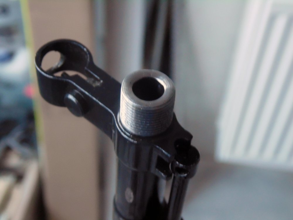

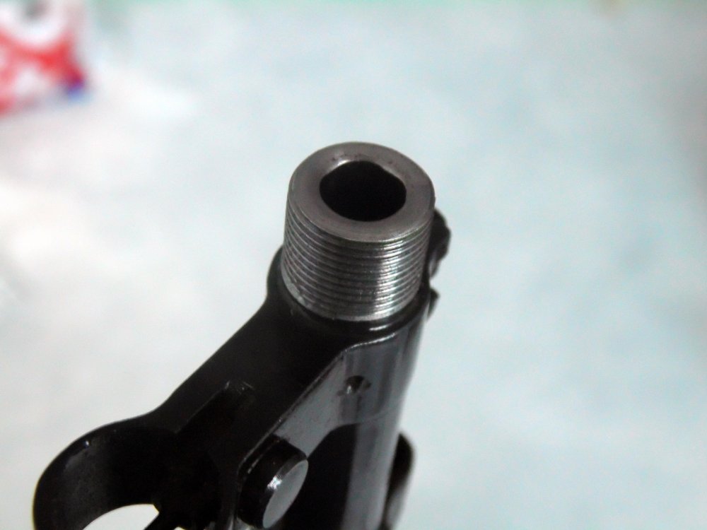

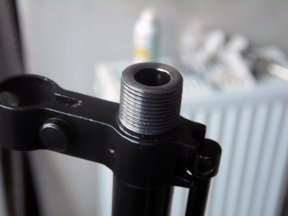

    Нарезал на СКС-45 приблудой для водопроводных труб))
    Плашка 14х1лев, кусочек сала и резьба готова...всё соосно получилось.
    Стойку мушки сбил...что бы не мешала.
    Сначала, витки были рваными...через 8мм, пошли почти идеальные.
    Но, станочная..мне больше понравилась, и сход есть :)

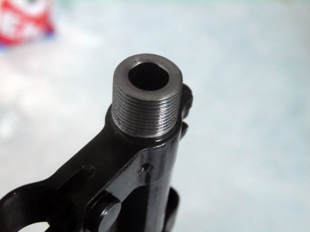

  24. Fly88
    Fly88 Stabsfeldwebel
    704
    Kiev, Ukrain
    Вид ближе
