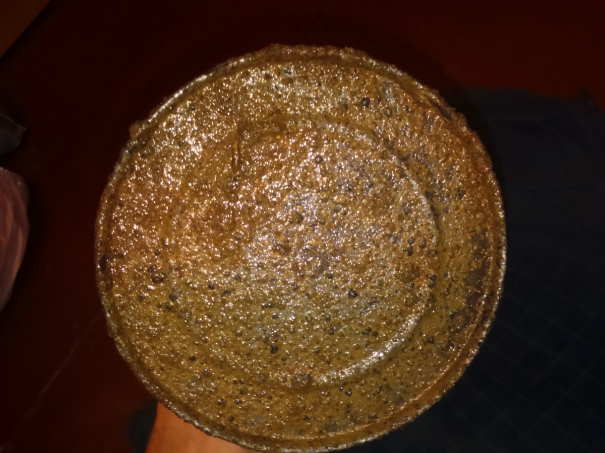

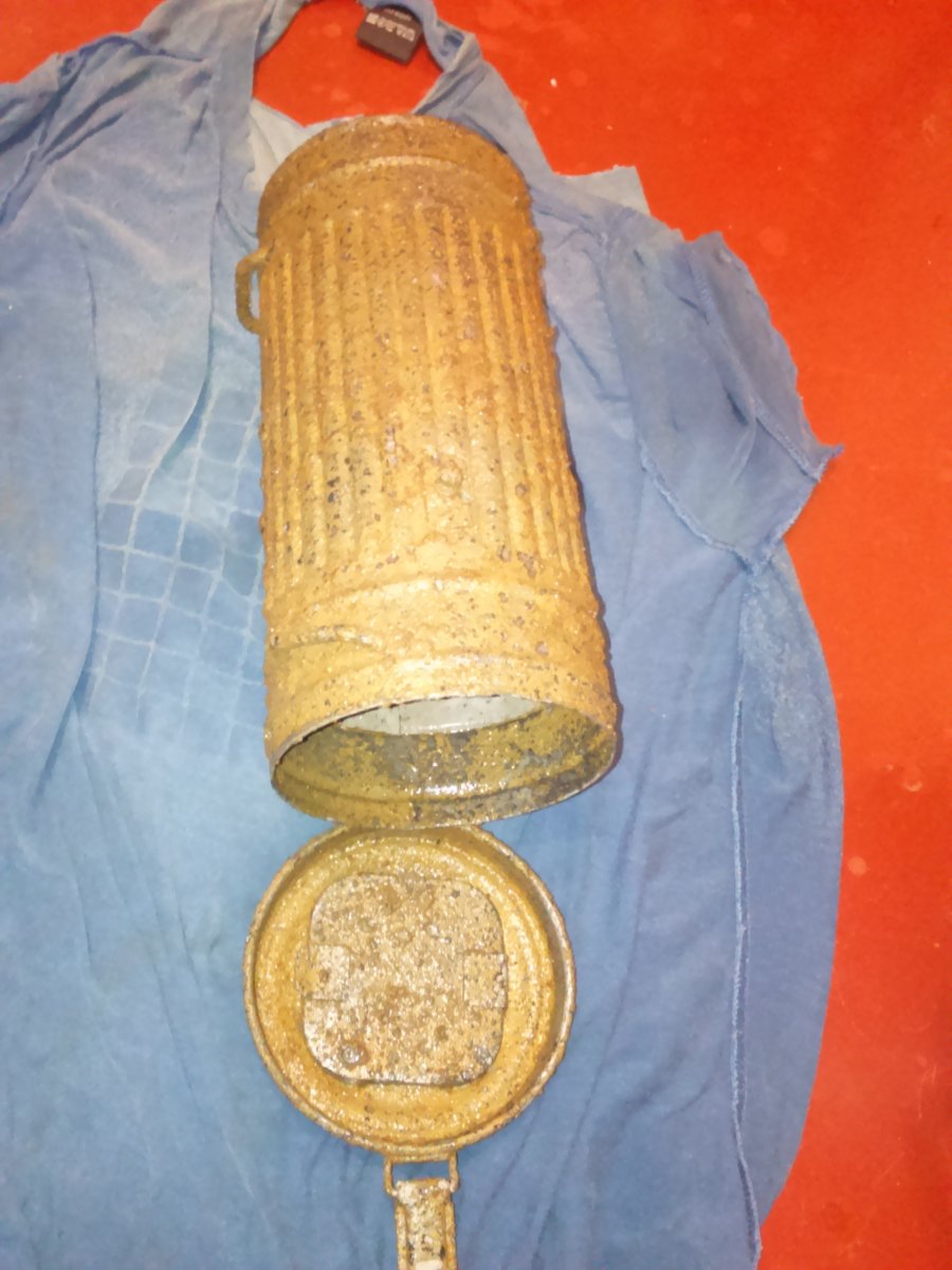

    Да о какой краске может идти речь?Она там ушла безвозвратно:D
    Все правильно сделали.Только я бы ещё перед тем как в кислоту бросать механическим способом попытался максимально очистить коржи ржавчины,щёткой на болгарку,например,это существенно облегчило и ускорило процесс очистки в кислоте.
    С пудренницей будьте поаккуратнее,там металл тоненький,а шарнир сделан из прихваченной точечной сваркой тонкой проволоки и жестяной полоски.Не насилуйте его,пусть кислота делает своё дело,а вы лишь трите время от времени щёткой по металлу и слегка,аккуратненько пробуйте расшатывать.
    И,судя по состоянию исходника,будьте готовы к тому,что свищей будет на баке изрядно,готовьте паяльник:beer:

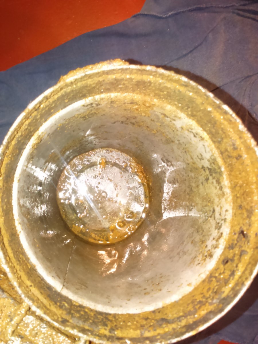

    пружинка оказалась рабочей... и как тут писали выше свищи стали появляться(((((
    рекрут2012 та Поліщук подобається це.
  6. Поліщук
    Поліщук General-major
    37
    67
    ну с такими коржами ржавчины свищи не удивляют.Чистил сарайный бак в гораздо лучшем состоянии-так задолбался свищи запаивать,все дно было как сито.

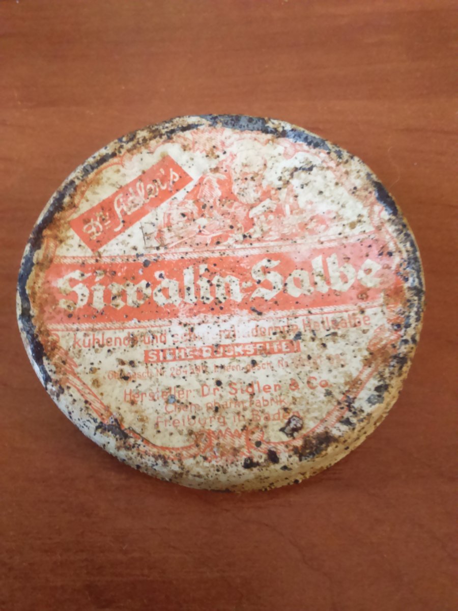

    рядом была баночка, и то в лучшем сохране оказалась) ни одной дырки... кстати, от чего она?

    Баночка скорей всего оцинкованная. Чтоб определить от чего попробуйте вбить надписи в переводчик, там поймёте. https://translate.google.ru/#auto/uk/

    Дык щёткой то его щёткой то, дербаньте, а не просто пусть лежит в кислоте, обмыли его и снова в ёмкость...

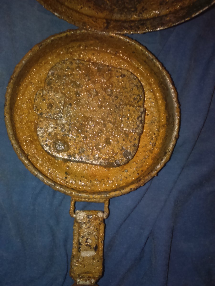

    )))) хорошо,а как открыть пудренницу? совсем намертво присохла....

    Вот это как раз она и есть . Смело ей работайте . И трите как говорится до потери пульса . Пока бак не станет белым . Не должно быть не одной молекулы ржавчины .

    Справа на крышке есть что типа открывашки, попробуйте слегка пошевелить верх-вниз, но без фанатизма, а ваш бак поздний ( 1942-45 года выпуска) это по защёлке видно.
