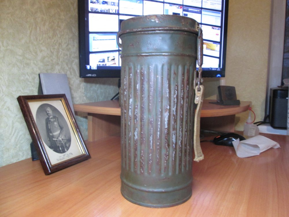

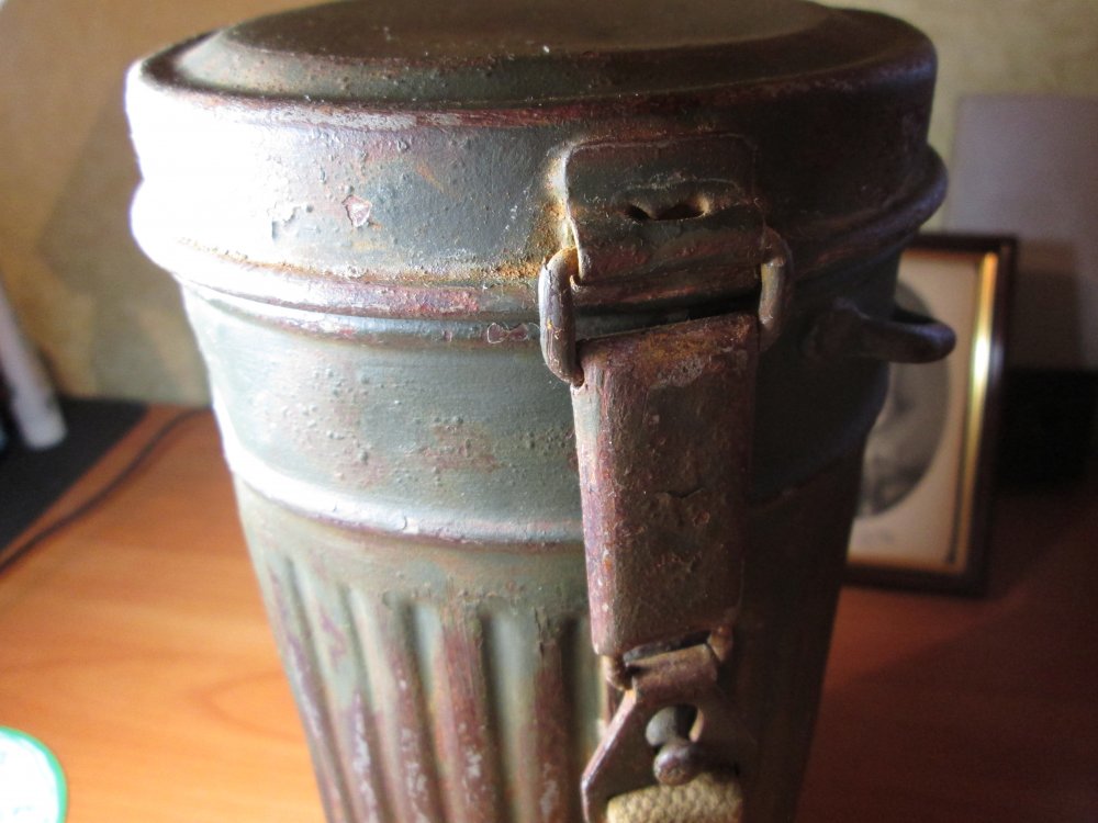

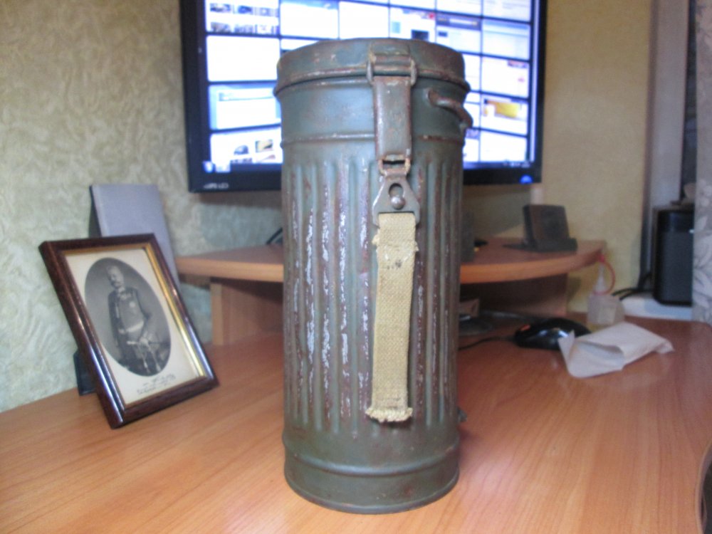

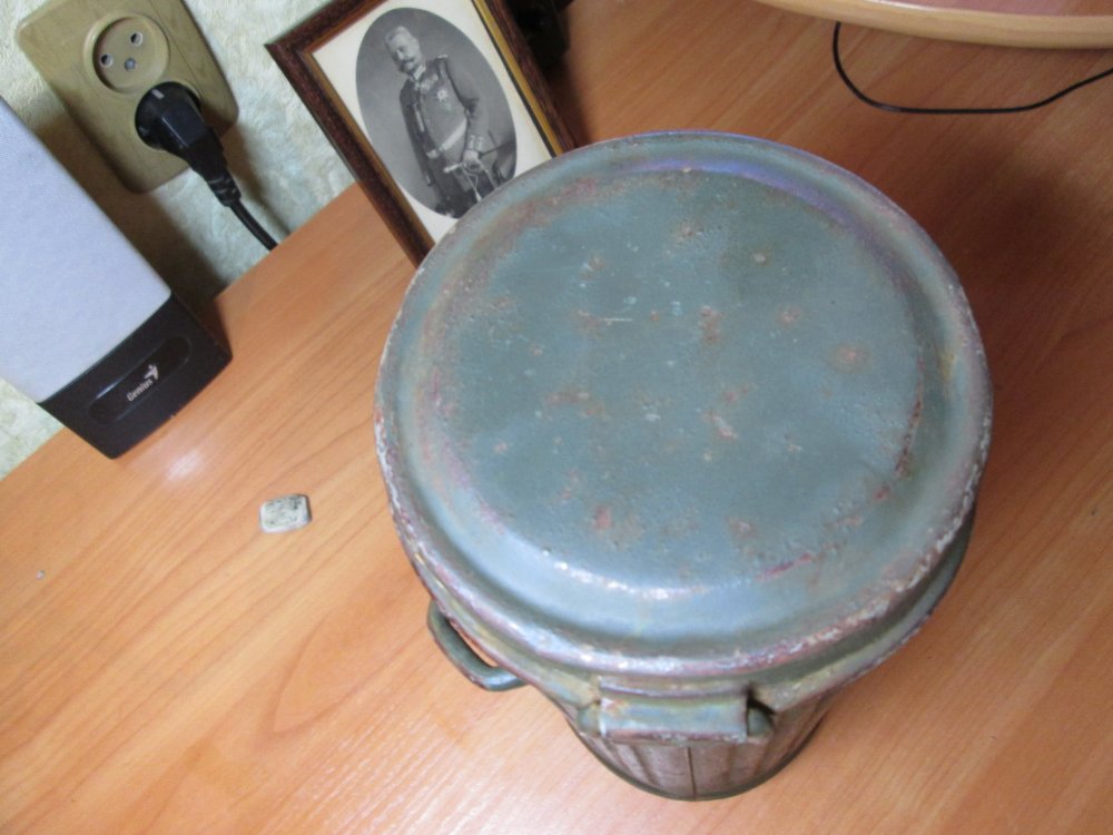

    Камрады , недавно закончил состаривать немецкий газ. бак . Рецептом состарки , поделился со мной камрад F.O. Mozer ( спасибо Лёха ). На пол литра воды , две столовые ложки соли и немного уксуса . Всё это дело в пакет , на недельку . Периодически , раз в день , взбрызгивая состариваемый придмет . Вот , выношу на всеобщее обозрение .

    Юрец все идет по плану,только не спеши налет ржавчины вытирать,в некоторых местах метал окислился,но поржаветь не успел,и в пакете не держи на воздухе быстрее дело будет,удачи!

    Лёха , я чего то думал , что в пакете дело шустрей пойдёт .

    да,еще-все выпуклости шлифани,они как завальцовка на шлеме в первую очередь обдираются

    сам прикинь реакция с воздухом ,пользуйся разными вариантами

    Да , ещё буду дорабатывать . Про низ совсем забыл .

    Классно смотрится,и не скажешь что реставрация:smile_12:А уксуса сколько лить на пол литра воды?Примерно хоть.
    Пару вопросов хотелось бы спросить:beer:Я так понял предмет взбрызгивается раствором,затем помещается в пакет и держится там до появления должного эффекта раз в день заново обрызгиваясь?
    Перед состариванием надо нанести потёртости?Или раствор и через краску будет действовать?

    Да . всё верно . Пред взбрызгиванием , надо нанести потёртости . Но как уже сказал камрад Ф.О. Мозер , можно это всё дело , делать на свежем воздухе . Вам выбирать . Уксус , лил на глаз . Может грамм 30-40.

    и соли на глаз)))

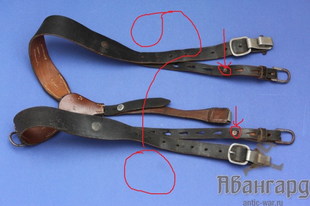

    Лёха, вопрос не совсем по теме . Доделываю разгрузку . Подскажи , как ты доп. ремни крепил ?

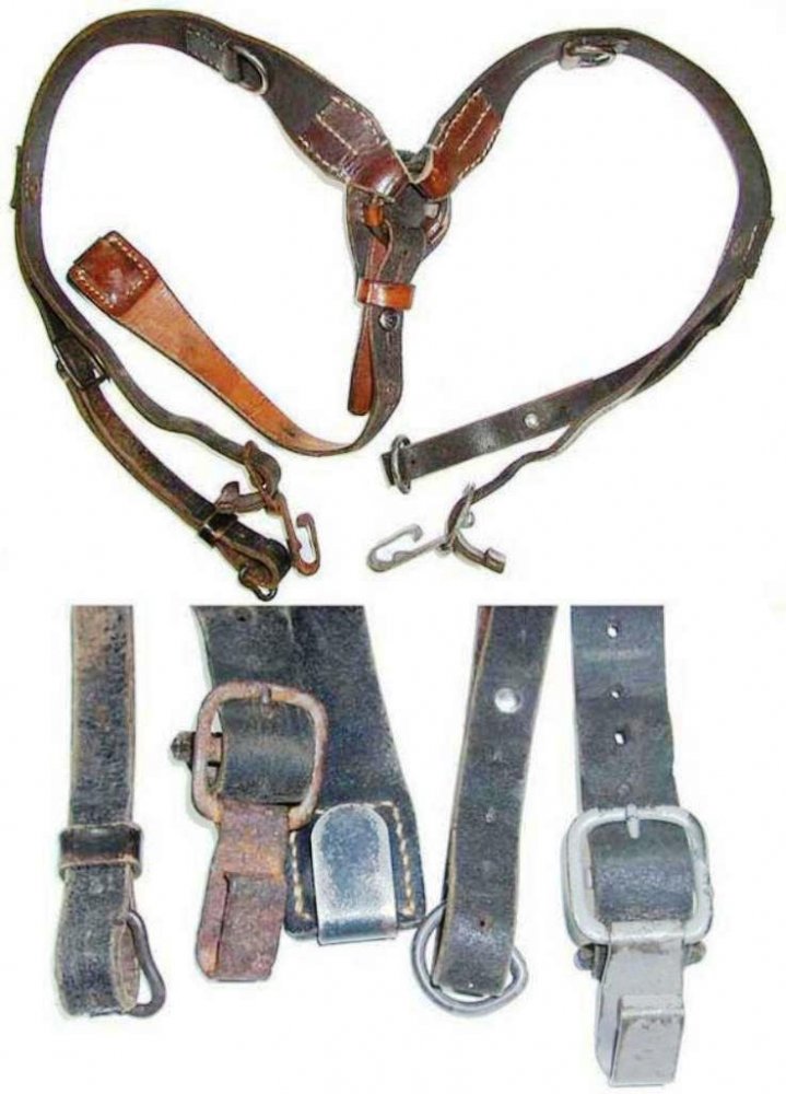

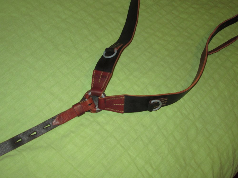

    Сорри, что влажу. Юра, я так понимаю у тебя поздняя разгрузка со стальной фурнитурой...на ней проще, прикручивались специальными винтами и прошивались насквозь. На фото видно.

    Да у меня здесь сплошной сборняк . Кольцо и задний зацеп , металл . D кольца , алюминий .

    Пришивай как на позднем, намного проще. На раннем очень хитро пришивается, навряд ли прошьешь так.

    Я их давно выточил . Но проблема в том , что уже пробиты дыры , для прошива доп ремней . То есть , заклёпки надо ставить алюминиевые . А вот размеров этих заклёпок , я не знаю .

    Не обязательно алюминиевые, можно и стальные. Я же тебе ссылку выше кинул, там есть чертеж этой закрутки.

    То есть размеры были одинаковые . Что алюминиевых , что стальных ?

    Пишут, что да. Незначительно отличались от алюминиевых по форме.
