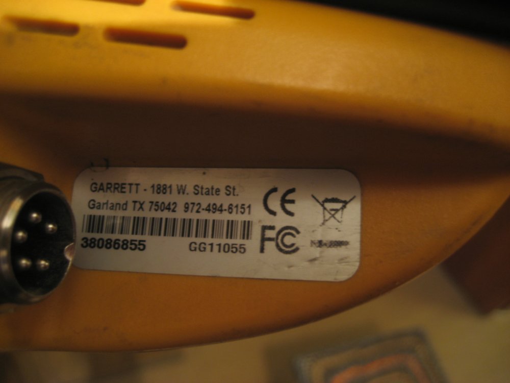

    Гаррет не клеит на заводе. Клеит дилер (продавец) гарантия идёт с момента продажи. Была у меня одна из первых АСЕ 350 чистая американка, когда в Украине никто не видел прибора ещё. Так у меня было две наклейки - одна прозрачная типа скотча, а вторая голографическая. И в дальнейшем неоднократно видел наклейки американские неоднократно. Верить в свои слова никого не заставляю.

    На МД с России нет голограмм!!!

    Наклейки Асе 250 на блоке с верху ,на экране,на катушке и подлокотнике если есть,то не китаец должен быть!А еще по глубине сравнить можно ,китайские полюбому в два раза меньше глубину берут чем америкосы.И еще я знаю что в России на Мд диллеры не клеят голограммы

    Покрайней мере раньше не клеяли.И те кто сейчас клеят и единицы (пару компаний на всю Россию)

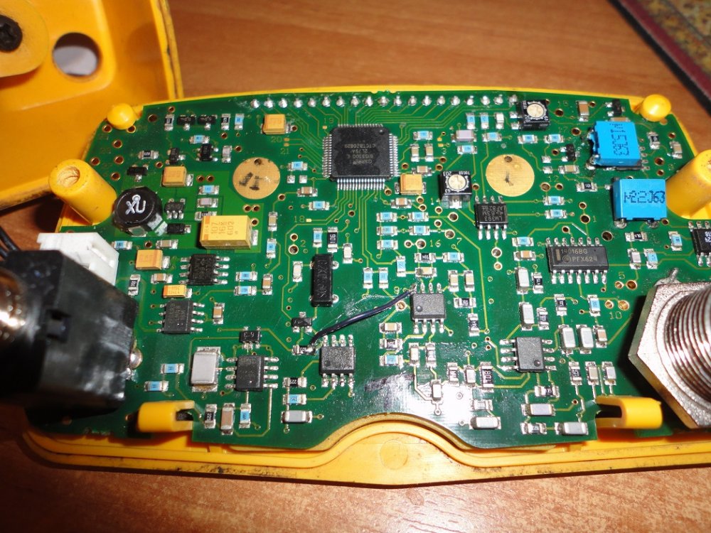

    Всем привет! Короче выменял я телефон на глюченую асю 250,теперь думаю,возможно ли её починить.
    Проблема такая...
    Без катушки молчит,как катушку присоеденишь пищит на всё подряд и неправильно,всё видит как цветняк.
    Пинпоинтер еле пищит и шкала индикации даже не появляется.
    У меня ещё аська 250 есть,я с неё снял катушку,тоже самое.(значит дело не в катушке).
    Вскрыл блок,там кто-то перемычку поставил(проводок какой-то между 2мя контактами).её убрал,даже молча себя с катушкой вести стала,но смысл тот же.Постоянные ложняки при взмахах,металлы не определяет правильно(всё цветное),пинпоинтер не работает.
    Фото где стояла перемычка прилагаю.
    Подскажите,пациент будет жить? :)

    Приветствую камрады.То ли прибор попался бракованный,то ли влага,но однажды прибор при температуре 0..+5 начал хрипеть и вырубаться,решил прочистить плату спиртом,возможно проблема устранилась,возможно нет -не имею возможности проверить.Но после этой манипуляции в секторе заряда батареи пропала одна палочка-очень режет глаз,хоть и на работоспособность прибора не влияет.Может кто сталкивался с такой проблемой?С ув.

    У меня, кстати, одна АСЯ после отмывания платы в спирте стала проявлять очень острое чутье в реж. пинпойнта, так что с единственного прохода стала точно показывать центр монетки (т.е. крест-накрест под прямым углом не нужно стало заходить), зато с металлом вообще странности пошли - срыв пина, молчок и всё. Хотя тоже приноровился...
