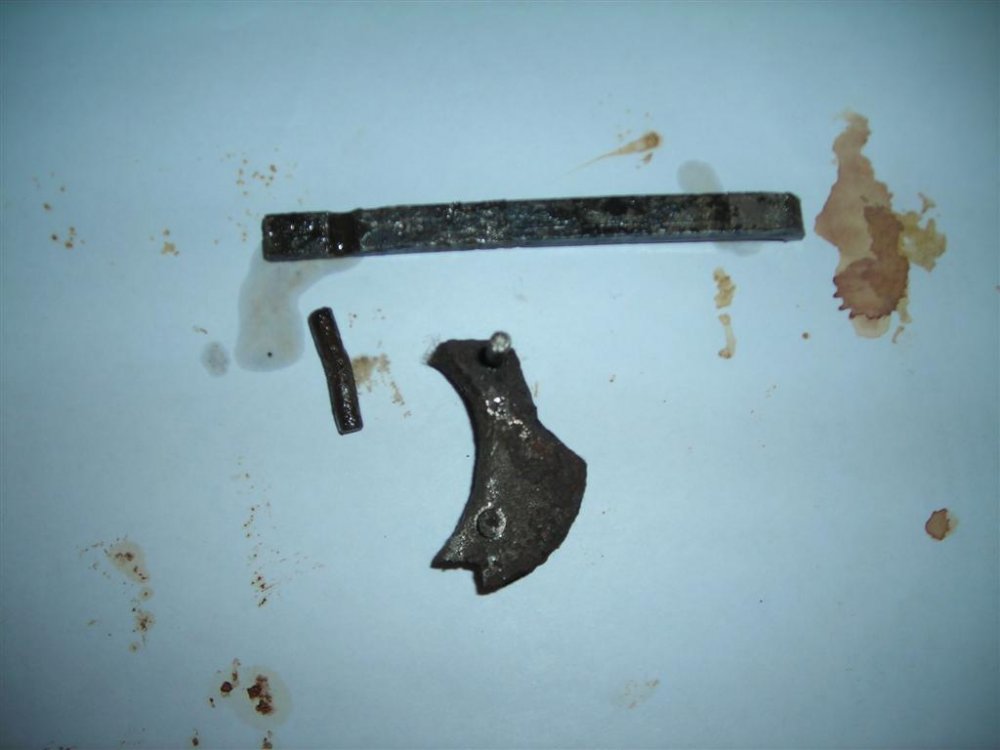

    Экстрактор достал так: залил его вд-40 и прогрел на газу. ВДха закипела и я остудил все под струей воды и потом в раскачку выбил экстрактор, заливая все ВДхой. Спусковой крючек отделил примерно таким же образом. На очереди курок и внутренняя планка на которую давит спусковой крючек.

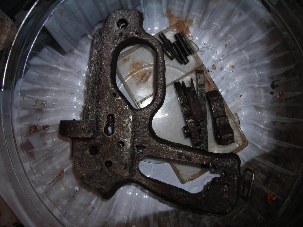

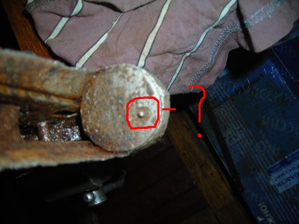

    На данный момент остается не решенным один вопрос. Для чего этот штырек(отметил его на фото) возле ударника и как его вытащить?

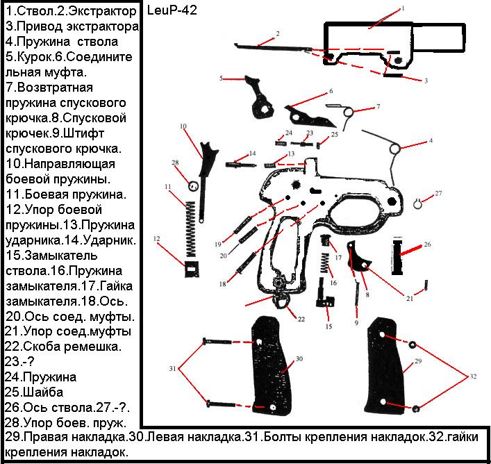

    Немного модифицировал существующую схему.

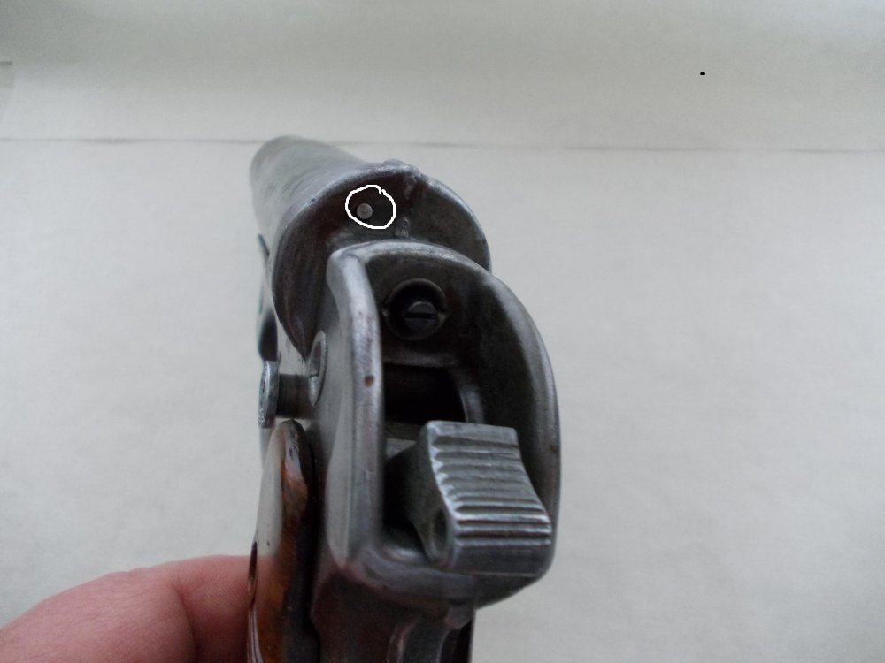

    Это указатель патрона ( когда ракетница заряжена он торчит. сам указатель подпружинен). Добавлю фоток может пригодятся. Фото указателя с другой стороны.( обвел)

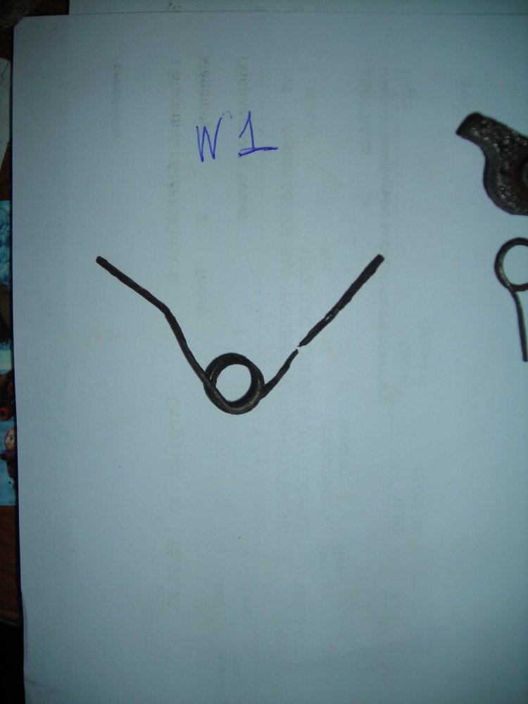

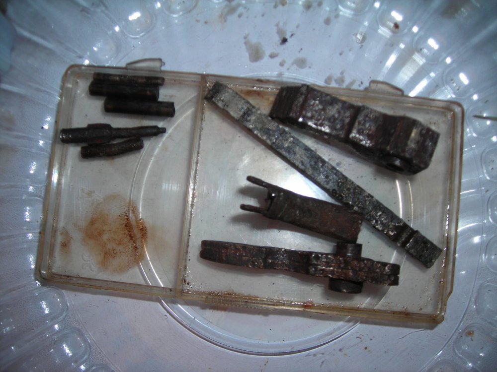

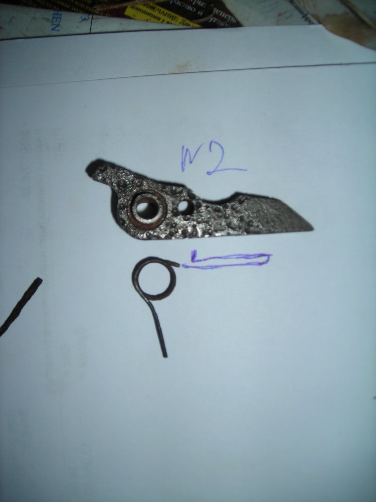

    Полезные фото. Разобрал свою почти до конца. Закинул опять в уксус на сутки. Ушла пружина соединительной планки (на схеме под №7) Скиньте пожалуйста размеры ее, если это возможно(внутренний/наружный диаметр и количество витков есть, а вот длины и формы усиков нет) Заранее Спасибо!

    Вот пружины. Обе "устали". Одна подпружинивает ствол, а другая спусковой крючек.
