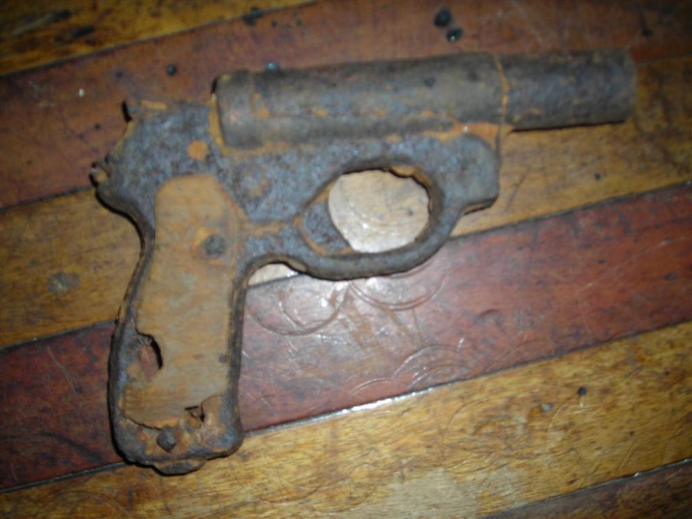

    Приветствую, камераден! Пролистал все 114 страниц раздела "Реставрация находок", и так и не нашел информации по данной сигналке.
    Владельцы данных девайсов откликнитесь!
    Нужны фото полной разборки.
    Схему нашел только одну, и та недо-схема. Нашел так-же пару фоток разборки, но этого не достаточно.
    Хотелось бы фото разобранной как на схеме, т.е. по винтику.
    Заранее огромное спасибо!

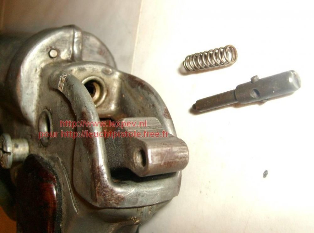

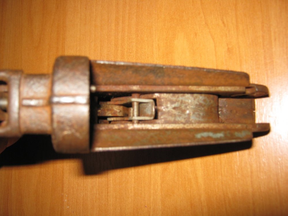

    Спасибо, Камрад! Теперь стало более понятно. А экстрактор работает за счет большой витой пружины на штифте, который держит ствол?
    svk063 подобається це.
  5. Вайс
    Вайс Hauptmann
    9.004
    Нет. Там есть штифт при переломе ствола выдвигает экстрактор. Ход экстрактора по этому вырезу ( обвел на фото).

  6. Алексей642
    Алексей642 Schütze
    23
    А штифт двигает пружина или там есть специальные пазы для него? Скоро мне приедет ракетница, думаю в ней все пружины умерли и экстрактор думаю тоже.
    Значит чтоб снять экстрактор нужно выбить штифт ствола, потом вытащить штифт экстрактора и вытащить сам экстрактор?
    Спасибо Вам за отличные фото!
  7. Вайс
    Вайс Hauptmann
    9.004
    Да , Вы все правильно поняли. Фото паза под экстрактор.

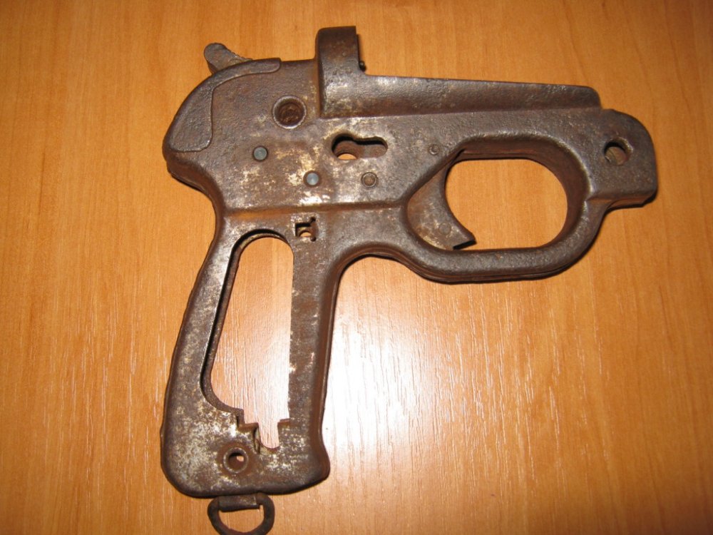

  8. Алексей642
    Алексей642 Schütze
    23
    Уж извините за наглость, а как разбирается/собирается(последовательность) УСМ? Боек я понял как снять(повернуть на 90 градусов и вытащить)
  9. Вайс
    Вайс Hauptmann
    9.004
    Выбиваете два штифта ( обвел) они под накладкой.
    Алексей642 подобається це.

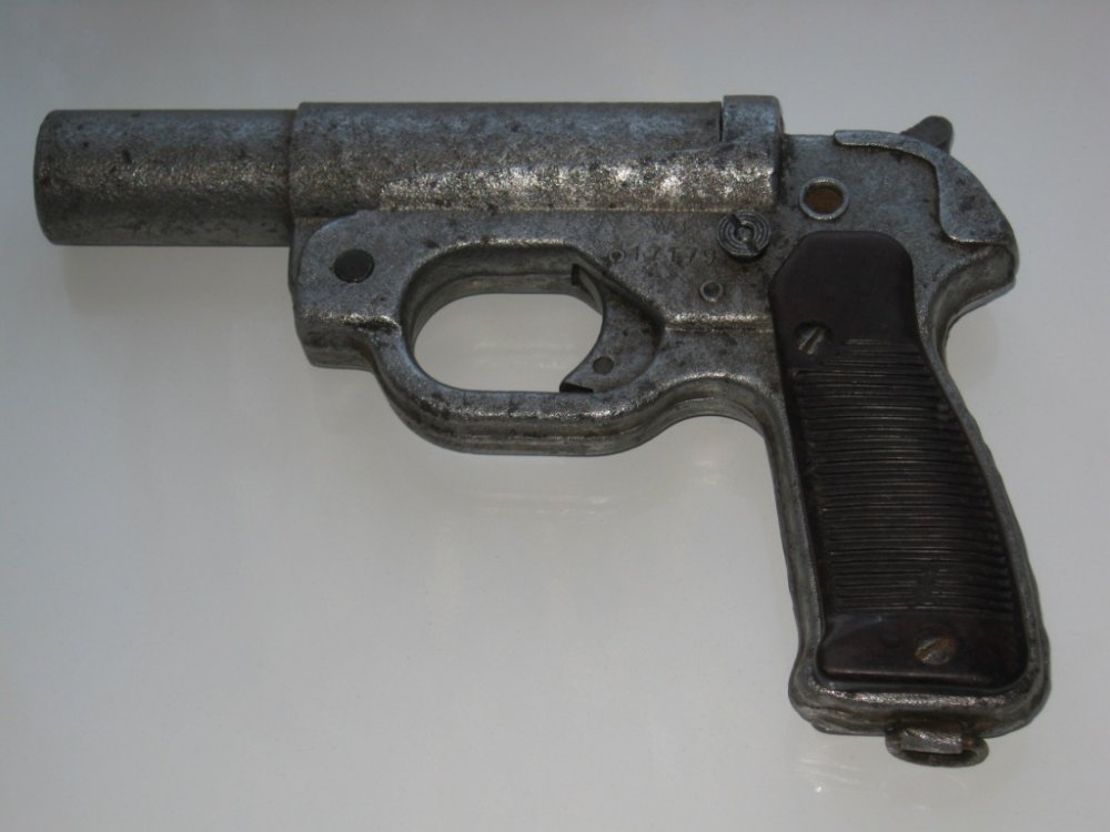

  10. Вайс
    Вайс Hauptmann
    9.004
    Фото паза под штифт экстрактора на корпусе ракетницы .

  12. Вайс
    Вайс Hauptmann
    9.004

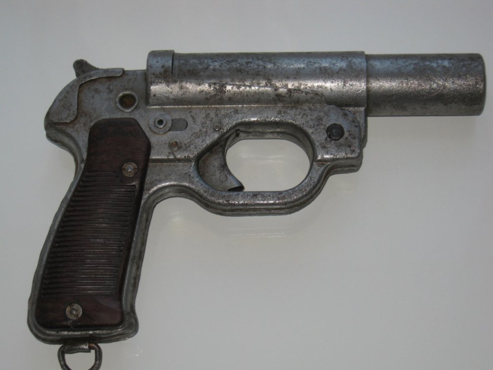

    Пользуйтесь наздоровье . Жаль , не додумался, когда чистил сделать фото по этапно и в деталировке. Фото "больного " после чистки.

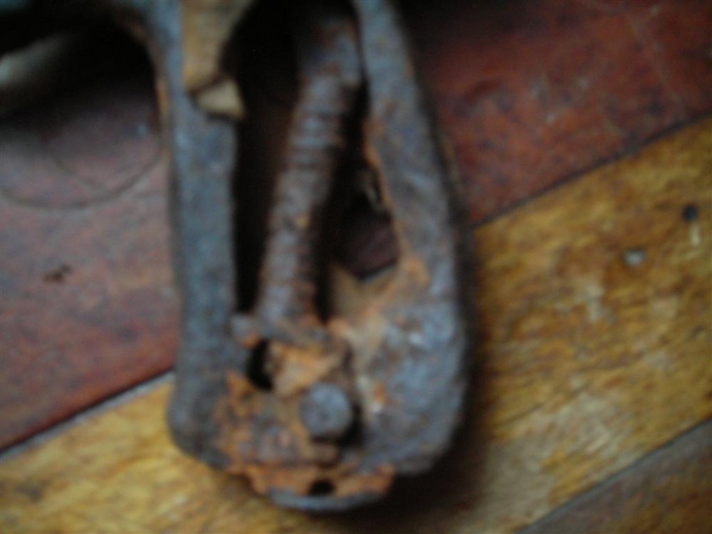

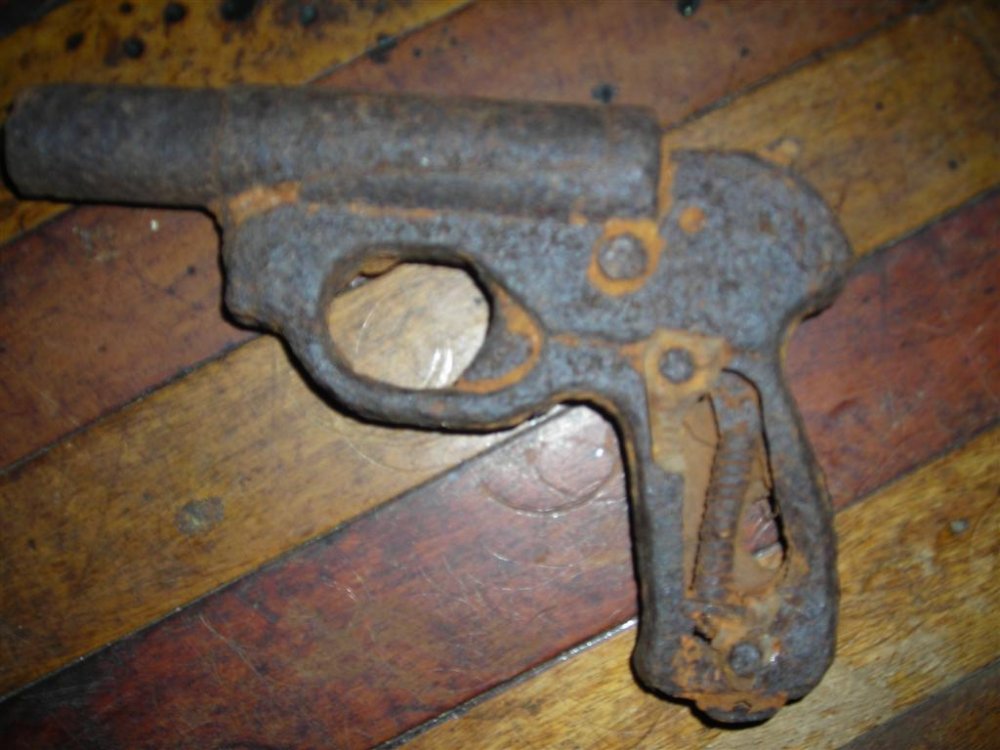

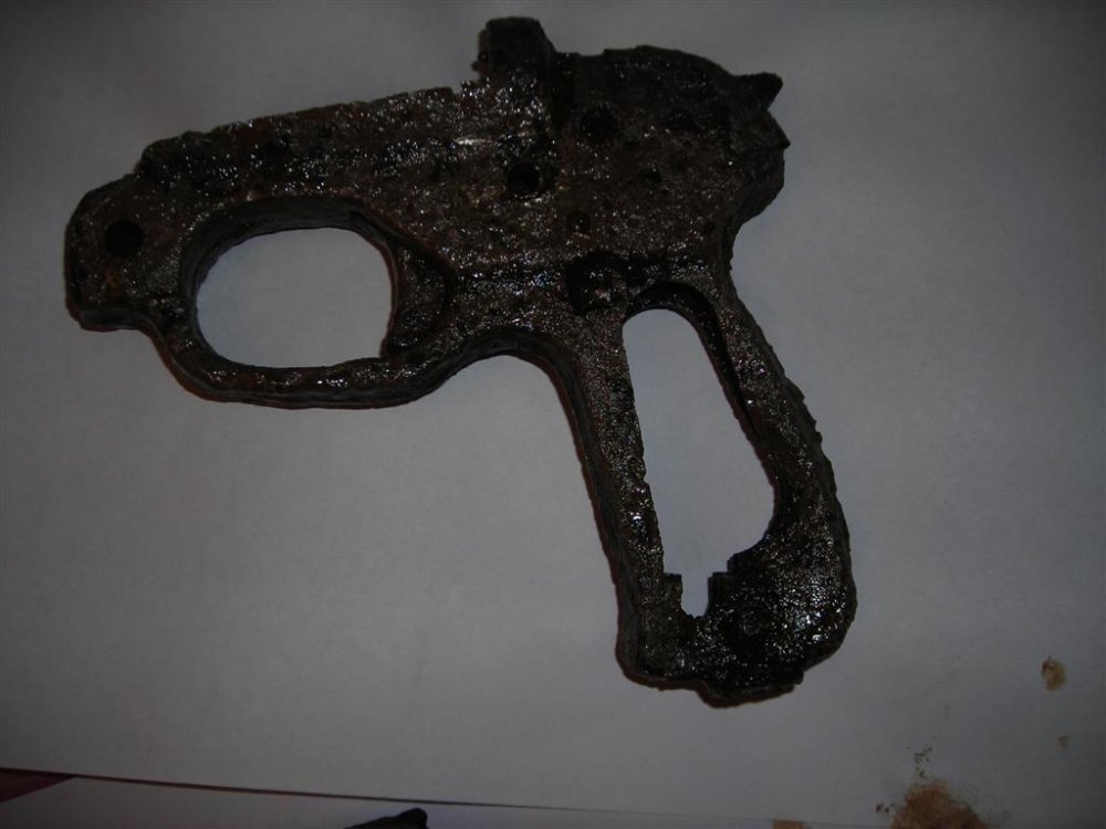

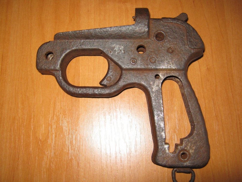

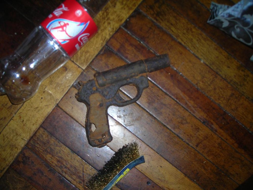

    Поехали..... Вот исходник.

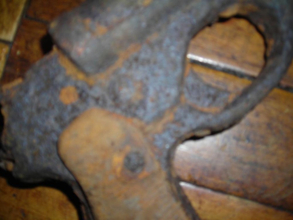

  15. Алексей642
    Алексей642 Schütze
    23
    Осколочное попадание в рукоять. С обратной стороны нет даже следа замыкателя ствола. Накладки деревянные, убиты осколком, так что их не жалко. В стволе гильзы/патрона нет, так что ствол изнутри усосаный скорее всего. Короче все закисло. Сохран на 4- или твердую 3

  16. Алексей642
    Алексей642 Schütze
    23
    Приступим к лечению уксусом. Закину на сутки, поставлю к батарее, чтоб реакция шла быстрее и накрою пакетом, чтоб не воняло уксусом. Хотя все равно воняет. Надо что-то другое придумать.

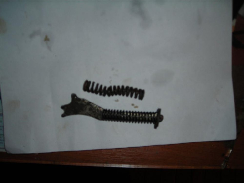

    Достал, посмотрел, обстучал 100г молотком. Отвалилась накладка по кускам, выбил спусковую пружину. Пружина мертвая, зато направляющая бодрая.

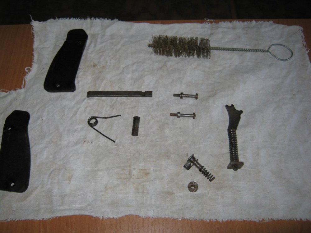

    Спусковую пружину по совету камрада сменил на мосинскую с ударника, правда пришлось ее укоторить на 9 звеньев. Получилось прилично. Будет ли работать, покажет время.

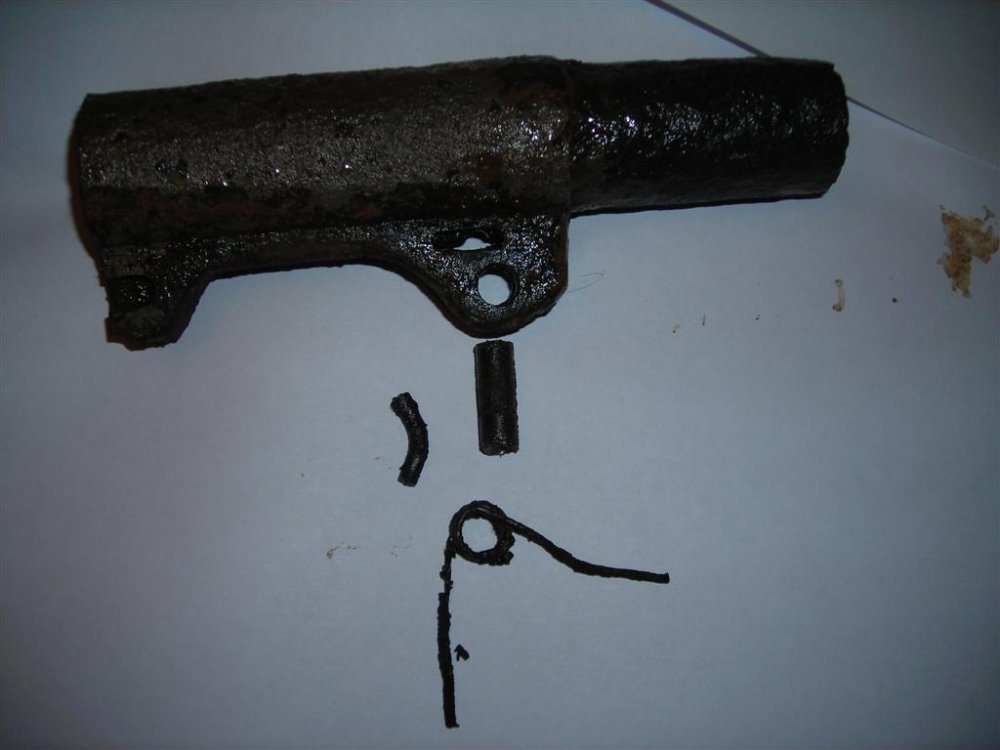

    Удалось снять ствол, но был утерян при этом замыкатель ствола.. Экстрактор и усм не идет. Надо греть штифты и посадку экстрактора. Судя по всему ракетница сделана из сырца целиком и полностью, так что можно не боятся чего-то испортить прожигом. Штифтов много, думаю это процесс затянется. Как извлекать ударник и какой-то штырек рядом ума не приложу.

  24. Алексей642
    Алексей642 Schütze
    23
    Не верю этим байкам. Буду по старинке на газу и горелкой греть локально. В костер класть гнилую жестянку- самоубийство.
