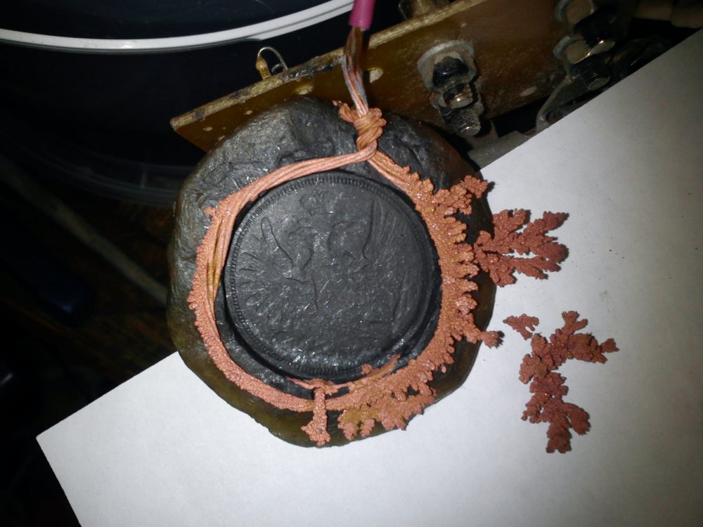

    Приветствую.У меня тут проблема.Все сделал как написано.Решил проверить на листочки с дерева.Обрызгал Graphit 33 высушил.Минус на листочек + на медные пластины.Вот.А,меднение не происходит.Напряжение даю 1 V ждал часа 3 ничего не произошло...В чем может быть проблема?Спасибо.
    P.S если опускаю минус в электролить омеднение происходит сразу....не только пробовал листочек.Кусочек дерева.Результат тот же..
  4. FelixIce
    FelixIce Obergefreiter
    54
    Проверьте контакт между проводником и графитированным листиком, побалуйтесь с напряжением и последнее кислота в электролите может смывать графит.
    В первую очередь гальваника это наука о контактах. Рад если поможет.

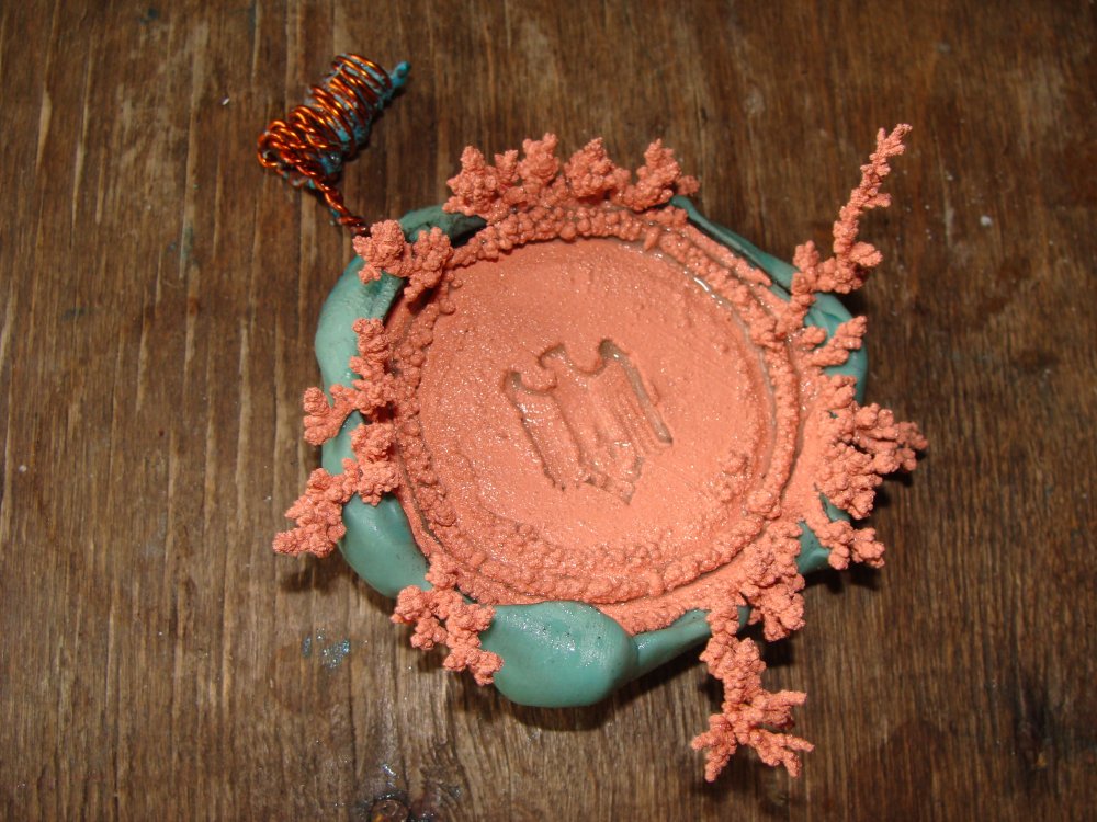

    А у меня вот такие кораллы получаються, наверное графит плохой уже с разных щеток натирал эффект примерно такой же. Тестером по графиту меряю нули никакой проводимости?

    увеличь расстояние между + и -. или слабже ток сделай

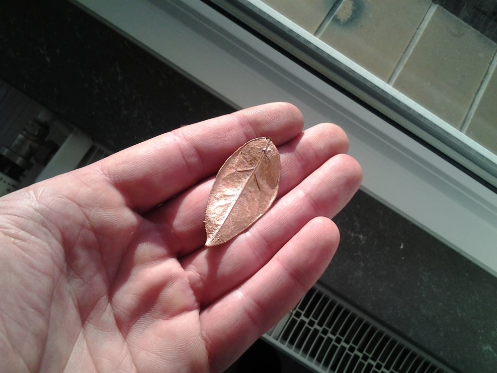

    все разобрался омеднил пару лесточков....но тут новая проблема:)после омеднения отпалировал все листочки,вот.Полежали они сутки и все с блестящих стали темными..так вот вопрос.как защитить изделия от окисления?тоесть чтоб оставалось блестящей.Спасибо
    Bogdanternopol нравится это.
  12. Verzond
    Verzond Stabsgefreiter
    334
    Россия
    перекрыть доступ кислорода. как вариант - глянцевый лак

    Вам нужно увеличить прилегание проводника к слепку (добавьте больше скобок), после закрепления проводника промажьте его графитом, уменьшите силу тока! Как вариант для первого опыта, попробуйте использовать старую зарядку с мобильника. Вот что у меня получилось когда я попробовал использовать автомобильный выпрямитель DSC03533.JPG
