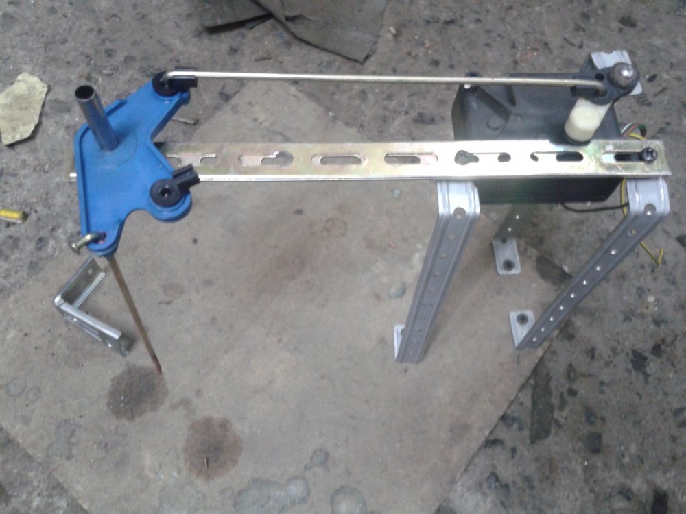

    Приспособил моторчик с редуктором (привод заслонки печки автомобилей.) работает в диапазоне от 1 вольта до 15 в. При помощи рычага вращательное движение преобразуется в поступательное.Скорость движения от 0.5 см / с (при 1 в) до 7см / с (при 14в).Амплитуда - от размера рычага. Деталь скользит вдоль анода,одновременно перемешивает раствор.

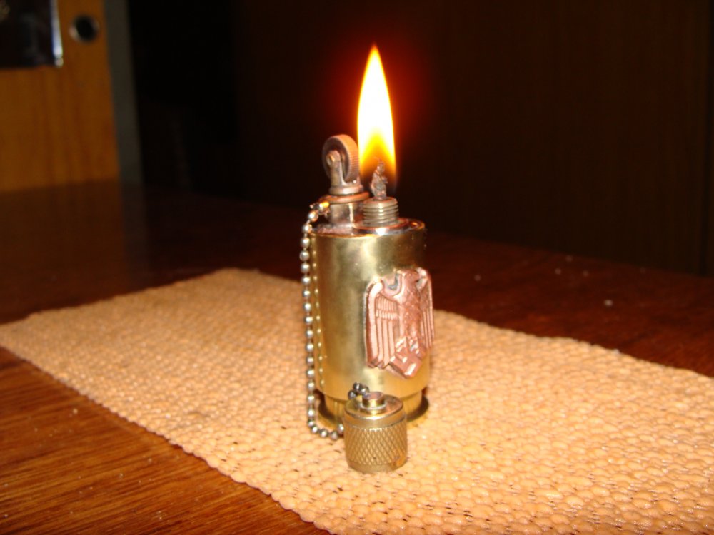

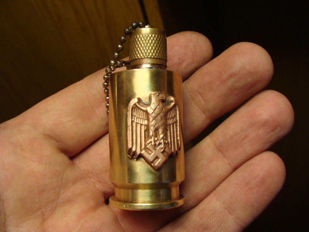

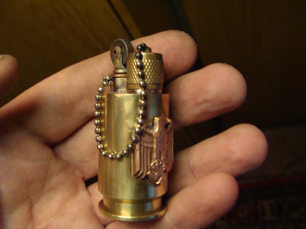

    Наконец то дошли руки применить орла, эдельвейс и ССман пока лежат "безхозные" 1.JPG 2.JPG 3.JPG . Орёл припаян ПОСом. Обещанного эксперимента с серебрянкой пока не смог провести, доступ на берег ограничен!
