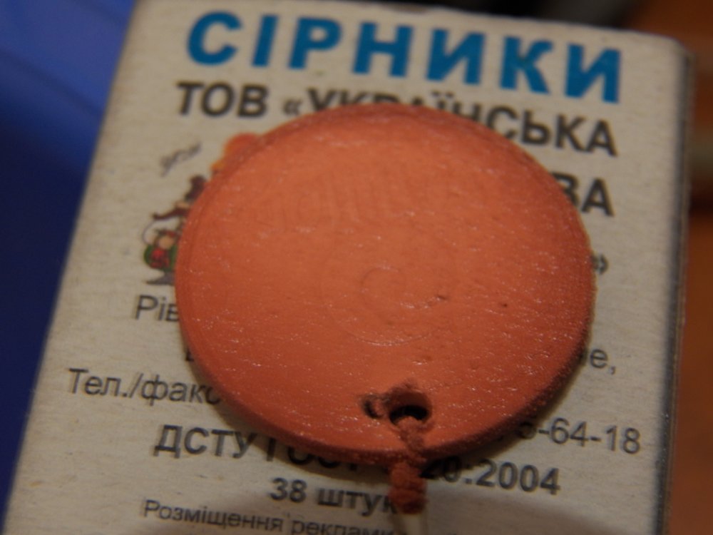

    Всё делал (примерно) по рецепту ENTREGA, необходимости изобретать что то новое пока не вижу. Если бы третий слепок был бы к тому моменту готов то и три копии за раз можно было сделать. В ванной слепки телипались не зависимо от анода, в этом очень приятное отличие БП от графита. Объём ванны 1 литр, источник тока обычная старая зарядка с мобильника.

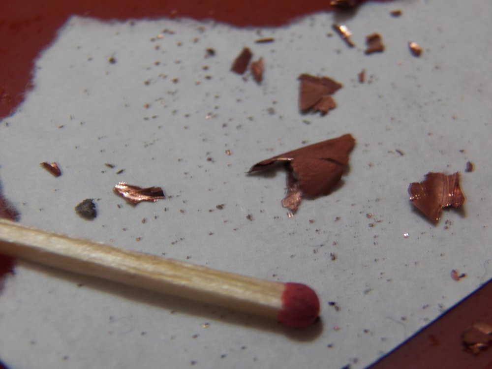

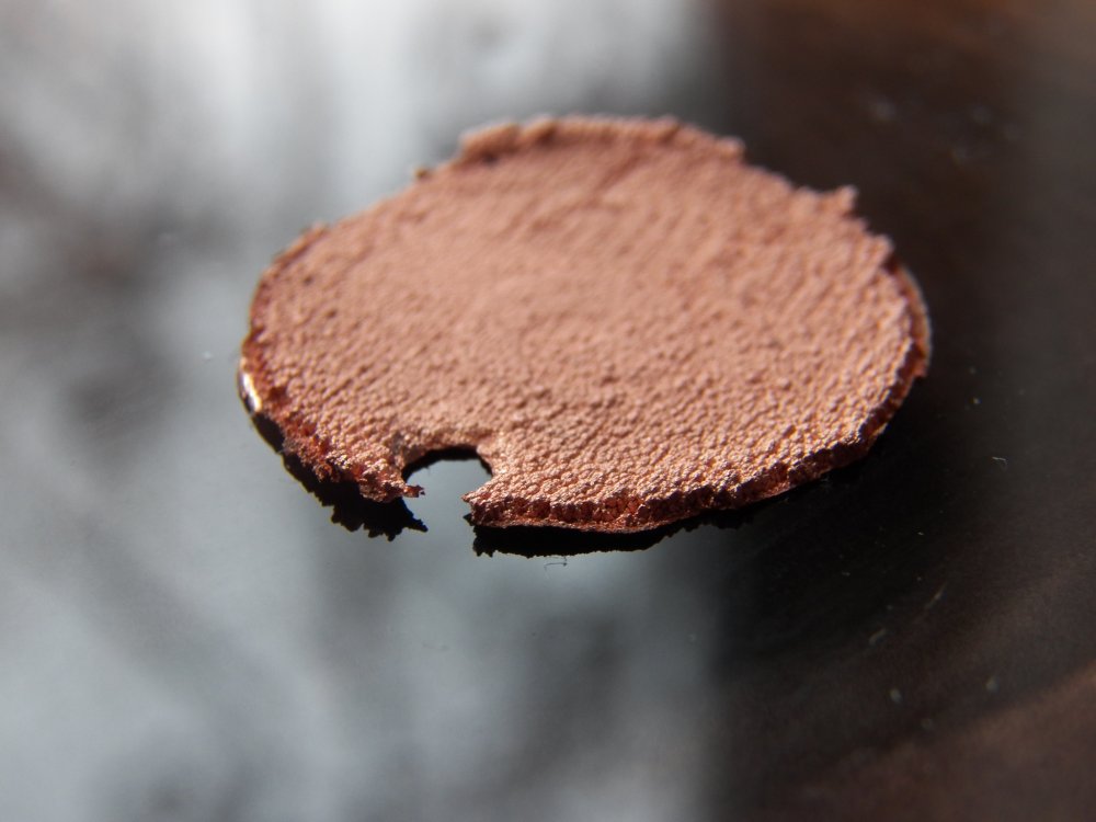

    Вот попробовал сегодня обмеднить монету. Покрывается монетка очень быстро около 30 секунд, а дальнейший процесс идёт медленнее. Вот такая фольга получается после 5минут. Ещё заметил чем меньше Вам нужно покрыть объект тем меньше должен быть ток, иначе медь начинает "гореть" и получается очень хрупкая как налет пыли.

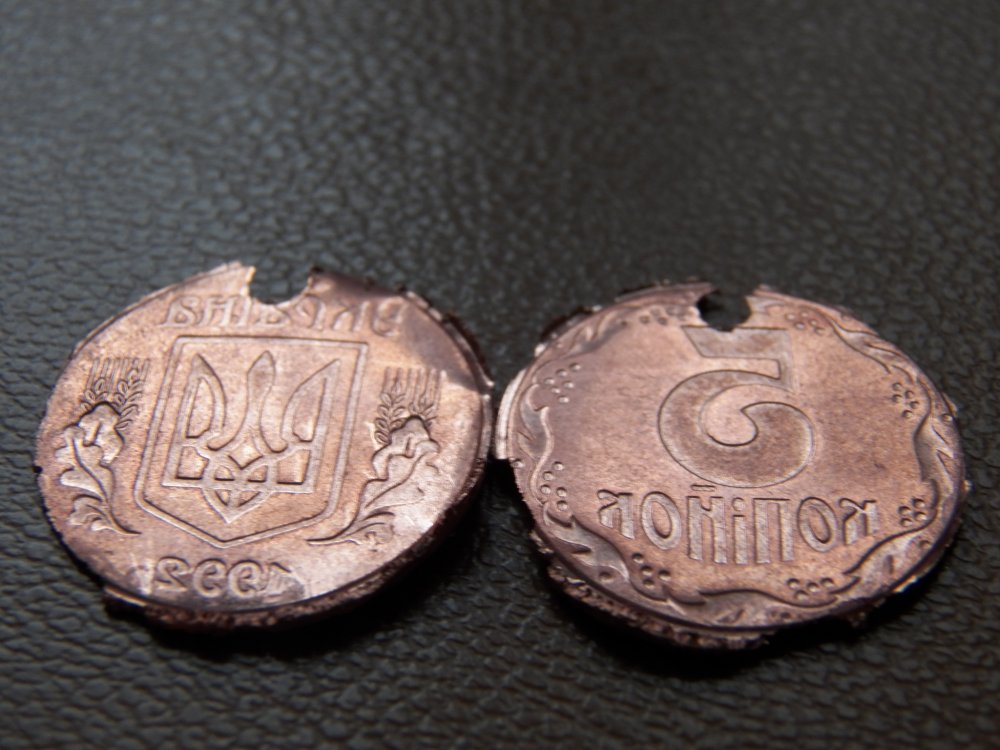

    Вот что получилось после 10 часов. Толщина покрытия около 1мм. Я так понимаю чтоб не было пористой структуры, нужно чтоб деталь покачивалась. Думаю приспособить низко оборотистый движок.

    Вот прочитал подробнее эту тему:oops:, можно решить вопрос понизив напряжения. Но моторчик прикуплю:)

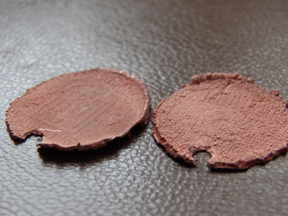

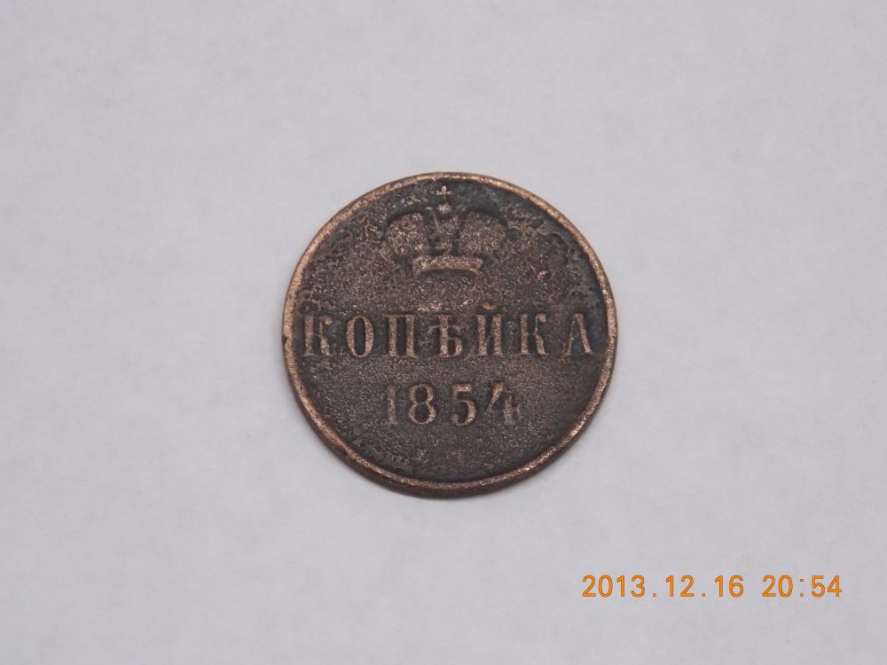

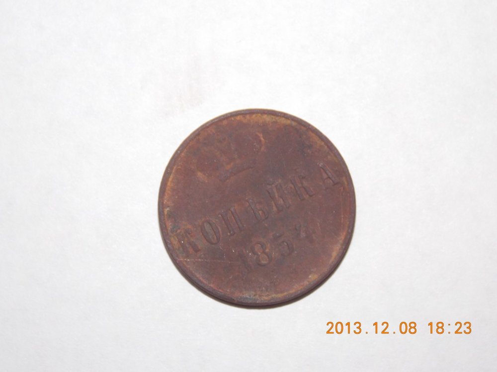

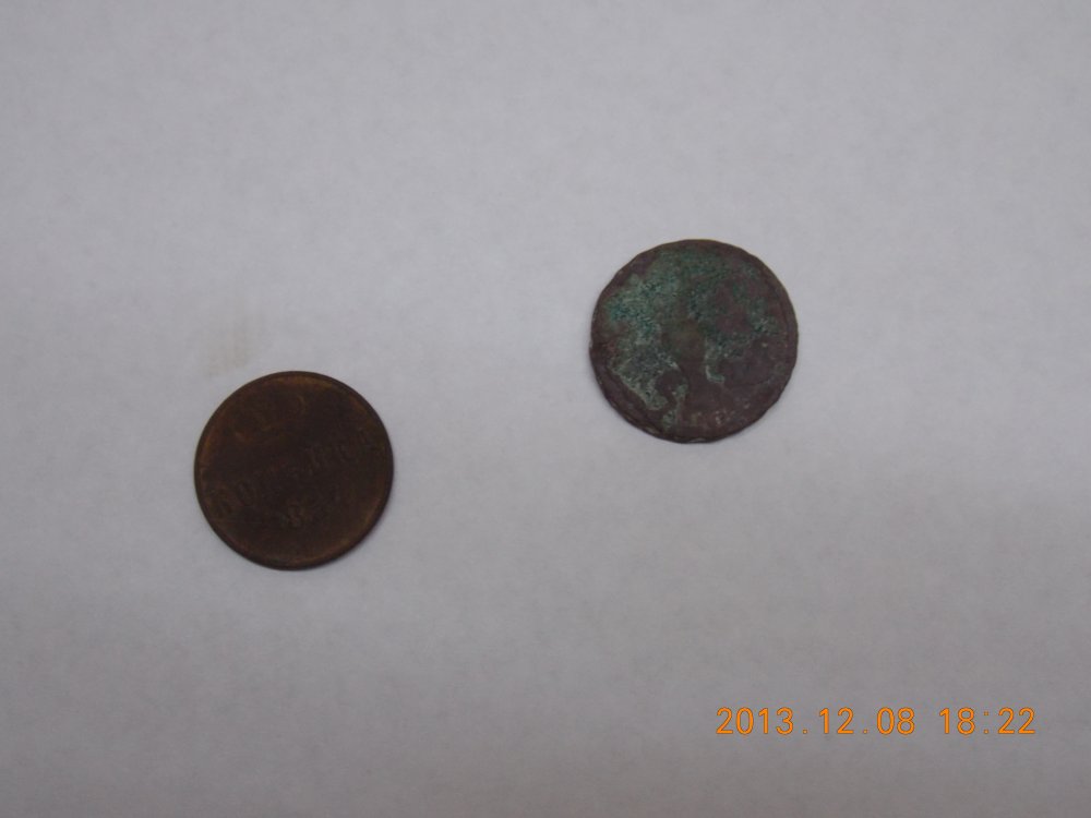

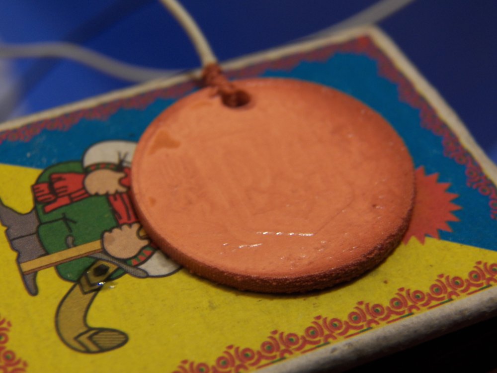

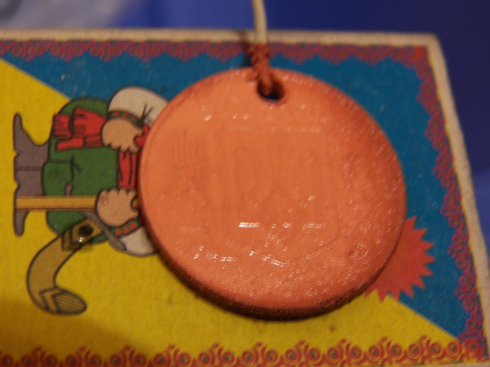

    DSCN3910.jpg DSCN3912.jpg DSCN3935.jpg RSCN3933.jpg Приветствую всех !!! Единомышленники , помогите советом . В процессе столкнулся с рядом проблем , прошу вашего совета . 1) при разбавлении медного купороса Дистиллированной водой , первый в течении часа не хотел полностью растворяться ( из 250-280 гр по рецепту -грамм 50 вылил в унитаз )-вопрос какой температуры должна быть вода ? 2) пользуюсь для придания проводимости лаком на основе графита , монету обезжириваю , потом покрываю лаком , даю высохнуть , но в результате получаю -отслоение слоя как на фото АРЕС , в сём может быть причина ? 3) сколько раз можно использовать электролит ?Заранее всем благодарен !!!!

    1.У меня тоже он полностью не растворился, но я так понимаю это не проблема, он на дне абсолютна не мешает, я сказал бы что даже помогает на дольше хватит электролита. 2. А что Вы хотите сделать с монетой? Если просто нарастить на неё медь то лака там вообще не надо! Вернее надо только в тех местах где ненужно наращивать и не графитовый а простой. 3. Я думаю надолго. Если что то можно или купороса подсыпать или кислоты долить. (я не спец и это просто моё мнения)

    А монетку я спецом разделил на пополам.

    у Вас сильное напряжение и по этому на поверхности шишки. снизьте или используйте большую емкость в которой детали можно развести дальше друг от друга.

    температура воды градусов 40С. постоянное помешивание. Оставлять кристаллы на дне не рекомендуется, потому что при их постепенном растворении вы получите совсем иную концентрацию электролита
