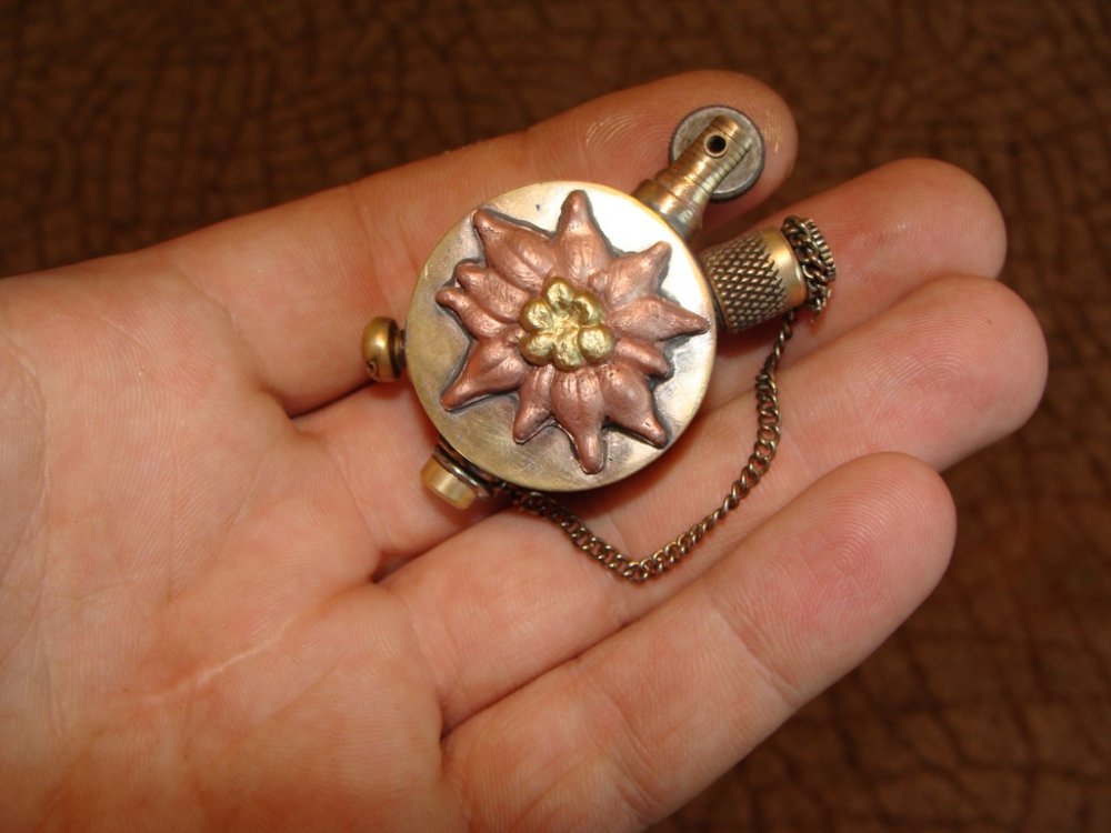

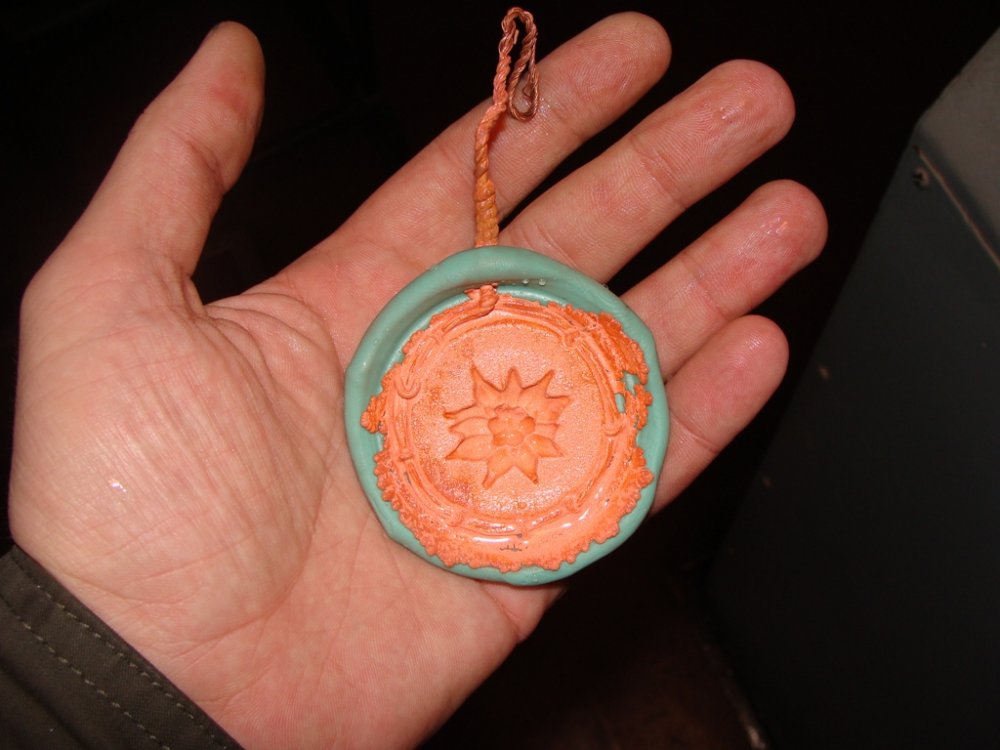

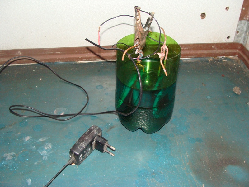

    Хочу сказать спасибо уважаемому ENTREGA за доступное описание "рецепта" домашней гальванопластики! Попробывал сделать эмблемки на зажигалку (тоже неровно дышу к этим штукам) и ЧУДО, получилось:smile_6: !!! Специального выпрямителя не было, взял обычную старую зарядку с мобильника! Графитовый порошок изготовил с помощью графитового стержня (с батарейки АА) и надфиля.

    отличное поднятие темы! на зажигалке эмблемы припаяны?
  9. ПаПаШа
    ПаПаШа Gefreiter
    42
    Ростов-на Дону
    Да, припаяны. Сначала лудил (оловом) эмблемку с обратной стороны чтоб коррозии небыло с годами, а потом просто приложил и нагрел паяльником, припой получился очень крепким. Сейчас достал бронзового порошка, эксперементы продолжаются!

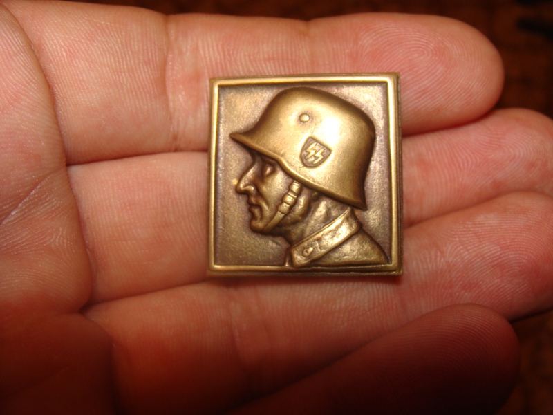

    Уважаемый ENTREGA подскажи, что послужило оригиналом для первой эмблемки (профиль ганса)? Есть значёк тоже с похожей рожей лица но уж очень не арийская внешность!:smile_11: Хотелось бы использовать что нибудь менее кошерное. http://reibert.info/attachments/ss-jpg.2484838/

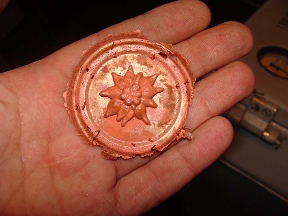

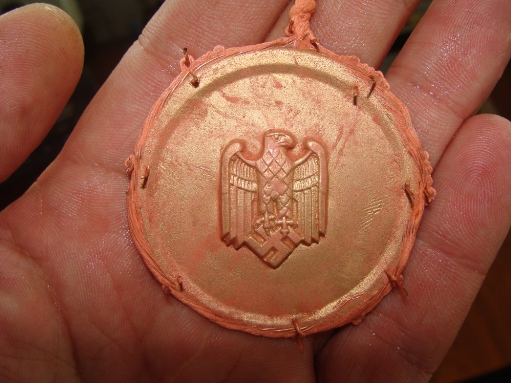

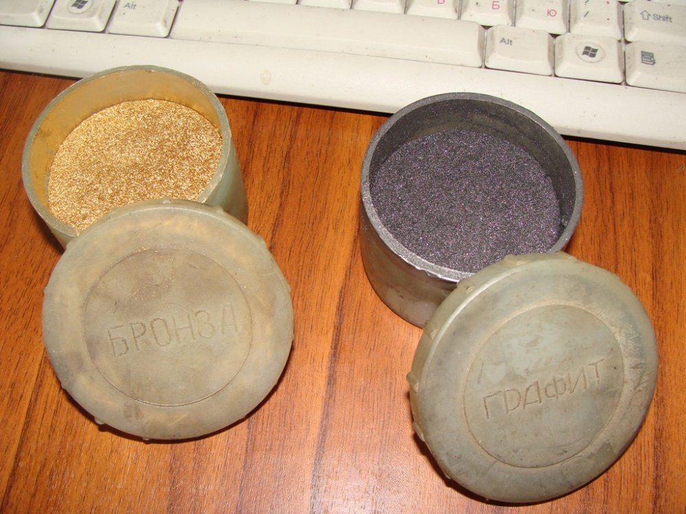

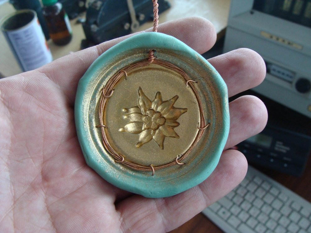

    На днях попробовал поработать с бронзовой пудрой, приятно был удивлён! Из плюсов (по сравнению с графитом): 1. Более высокое качество прорисовки деталей. 2. Затягивание слепка происходит одновременно по всей площади в течении 2-х часов (может и быстрее). 3. Пузырьки воздуха на слепке не вредят изделия (хз почемуo_O). Из минусов: Необходимо часа через 2 доставать слепок, сушить и ещё раз пудрить (самую малость). Ниже попробую скинуть фоток.

    3.JPG Перед погружением.

    4.JPG Готовый результат. В будущем попробую сократить расход меди.

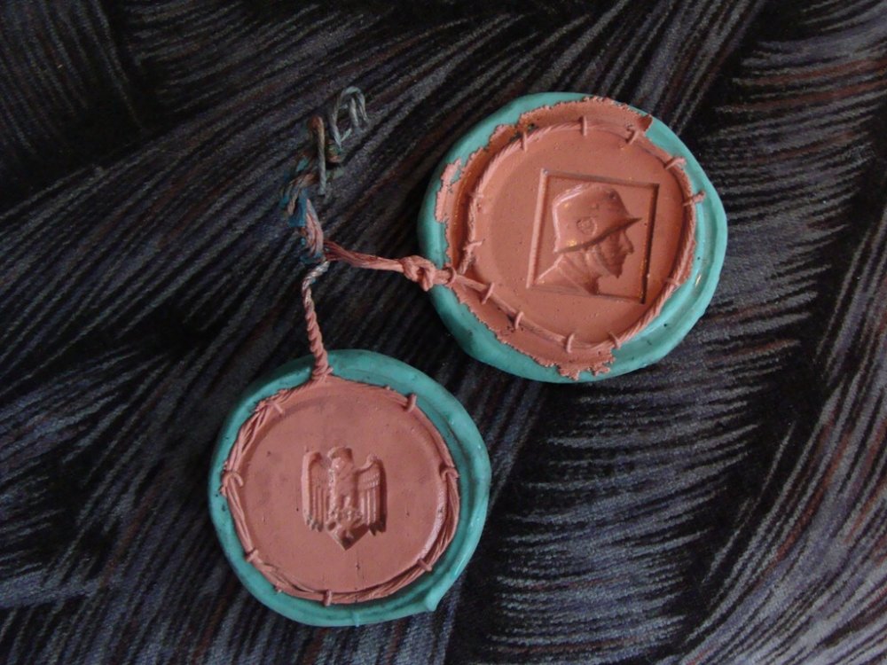

    5.JPG Пятна на изделии это не смытая пудра.

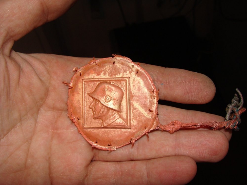

    6.JPG Решил по две копии за раз делать.

    7.JPG Косяки на изделии это от некачественно изготовленного слепка.

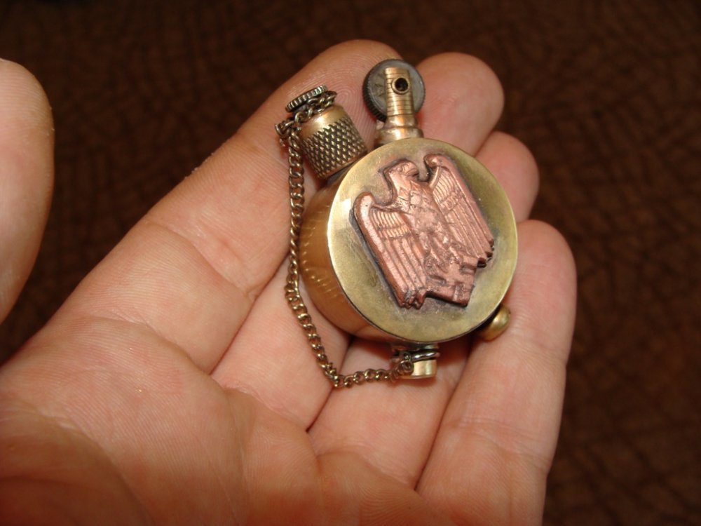

    8.JPG Можно сравнить разницу между БП и графитом, такая же (графитовая) копия на зажигалке выше.
