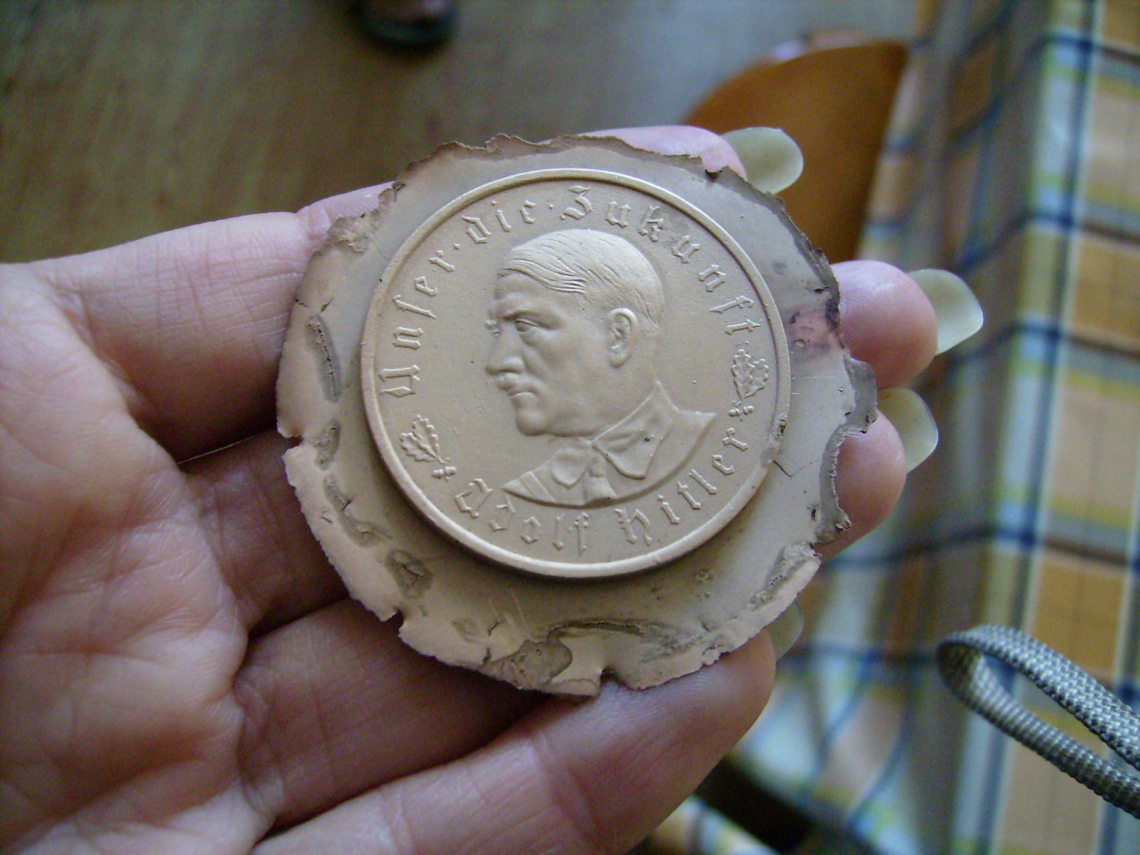

    Скажите, а чем надо покрыть оригинал, чтобы он не прилипал к форме...

    тем же графитом с карандаша. по крайней мере он смывается

    Спасибо... А имеет ли значение твердость графита при проведении работ...

    никогда по такому пустяку не заморачивался

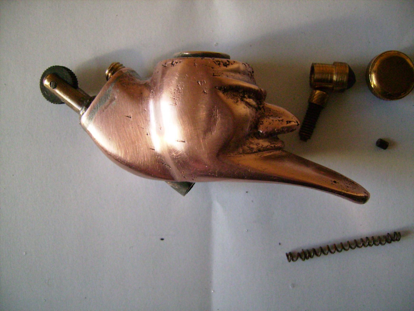

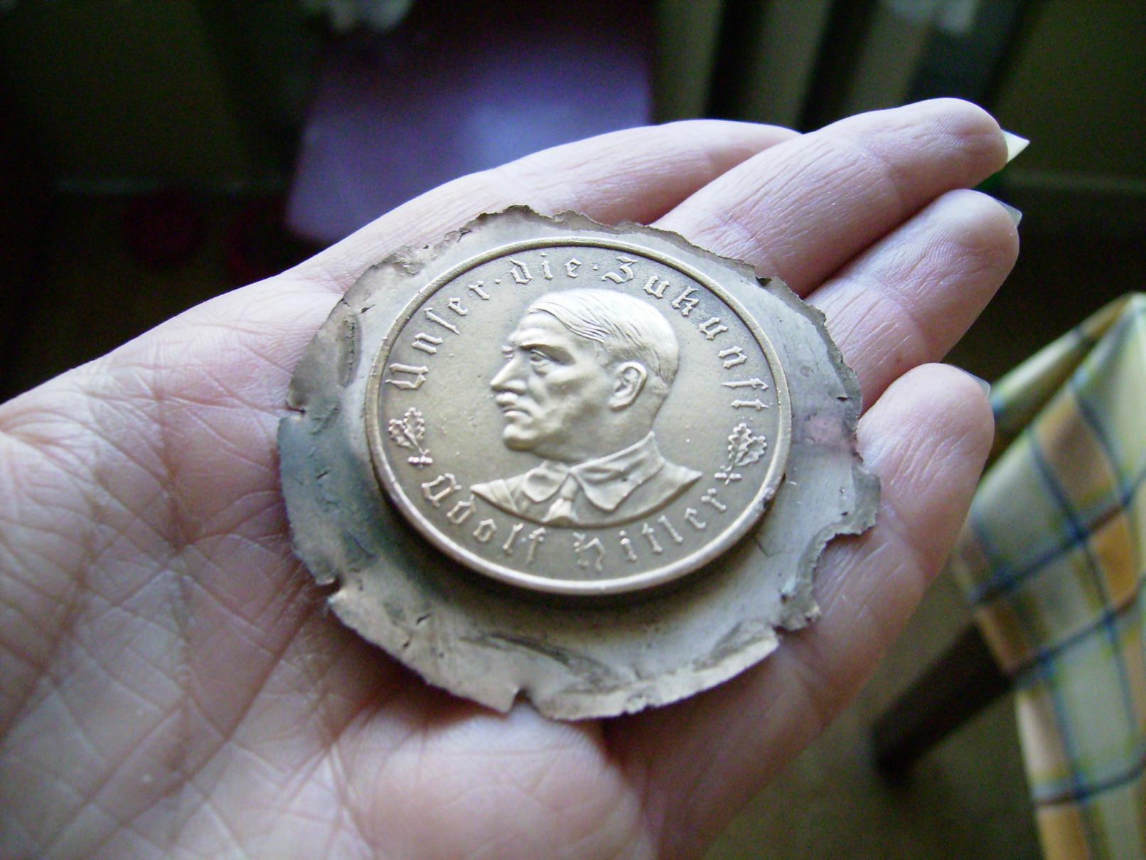

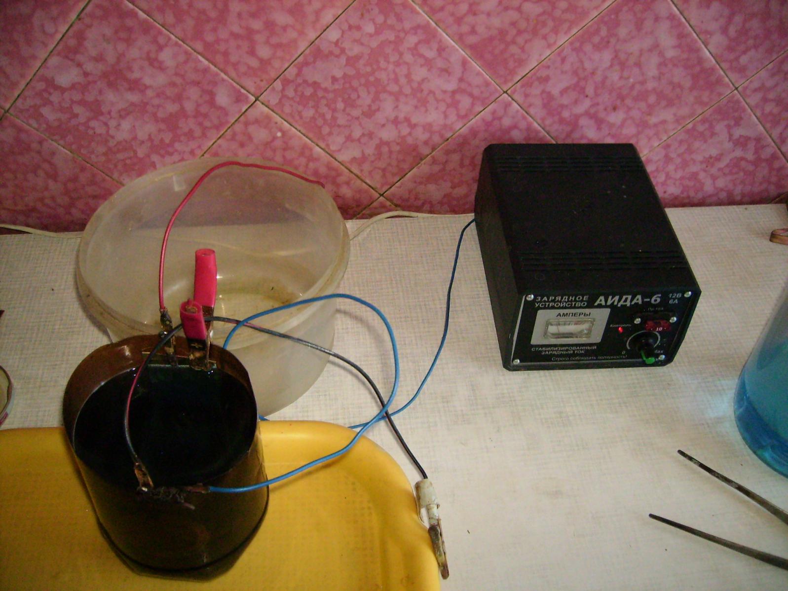

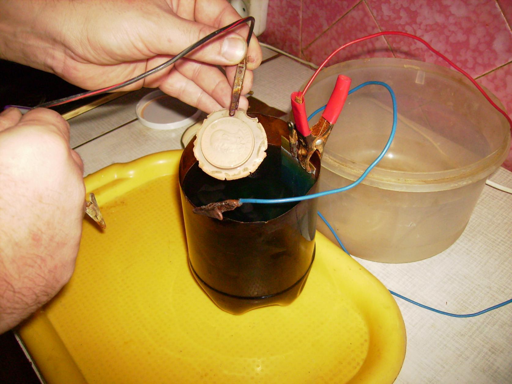

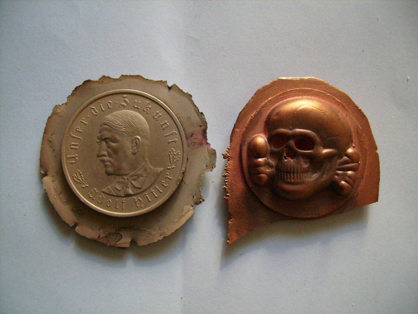

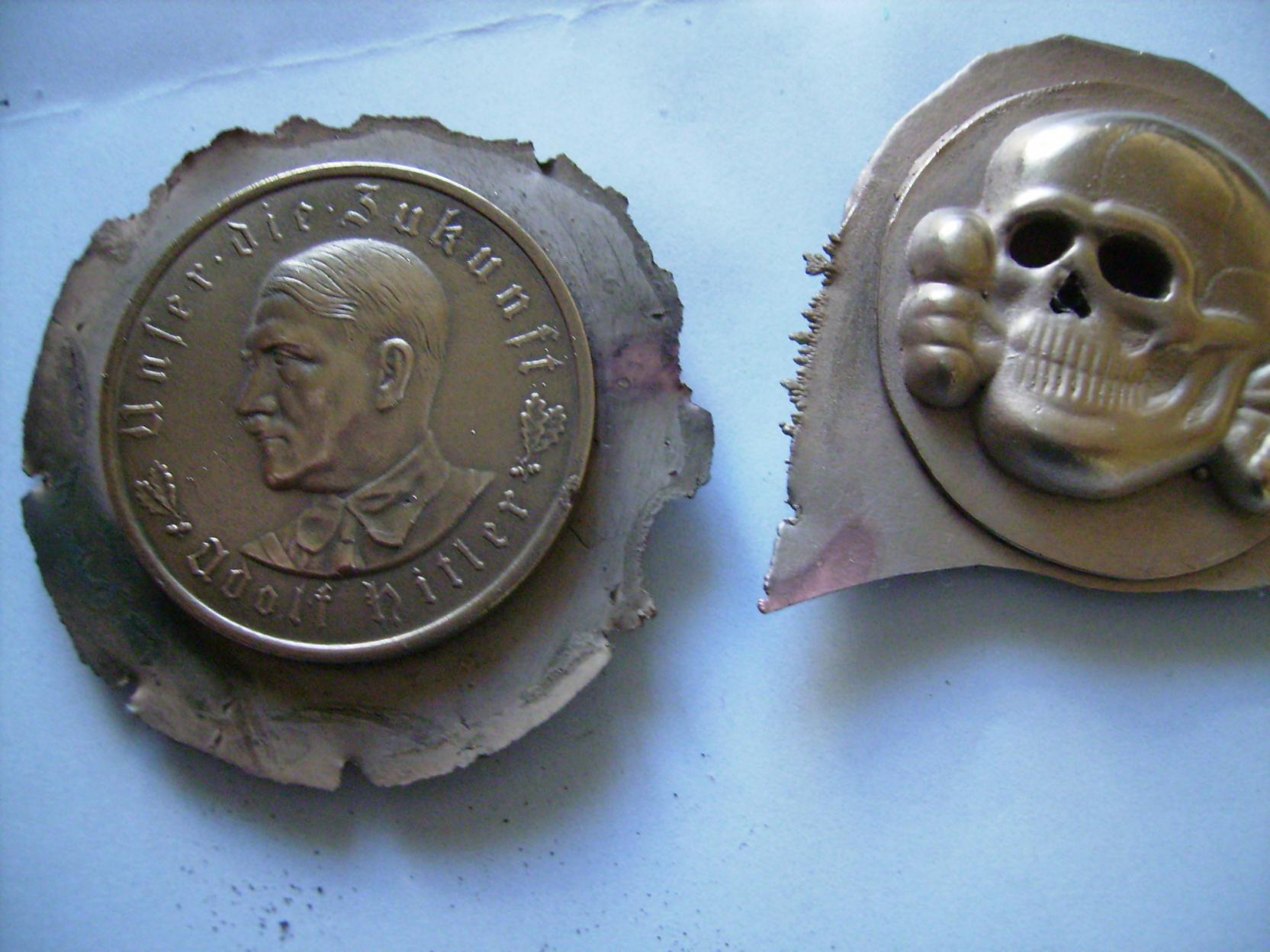

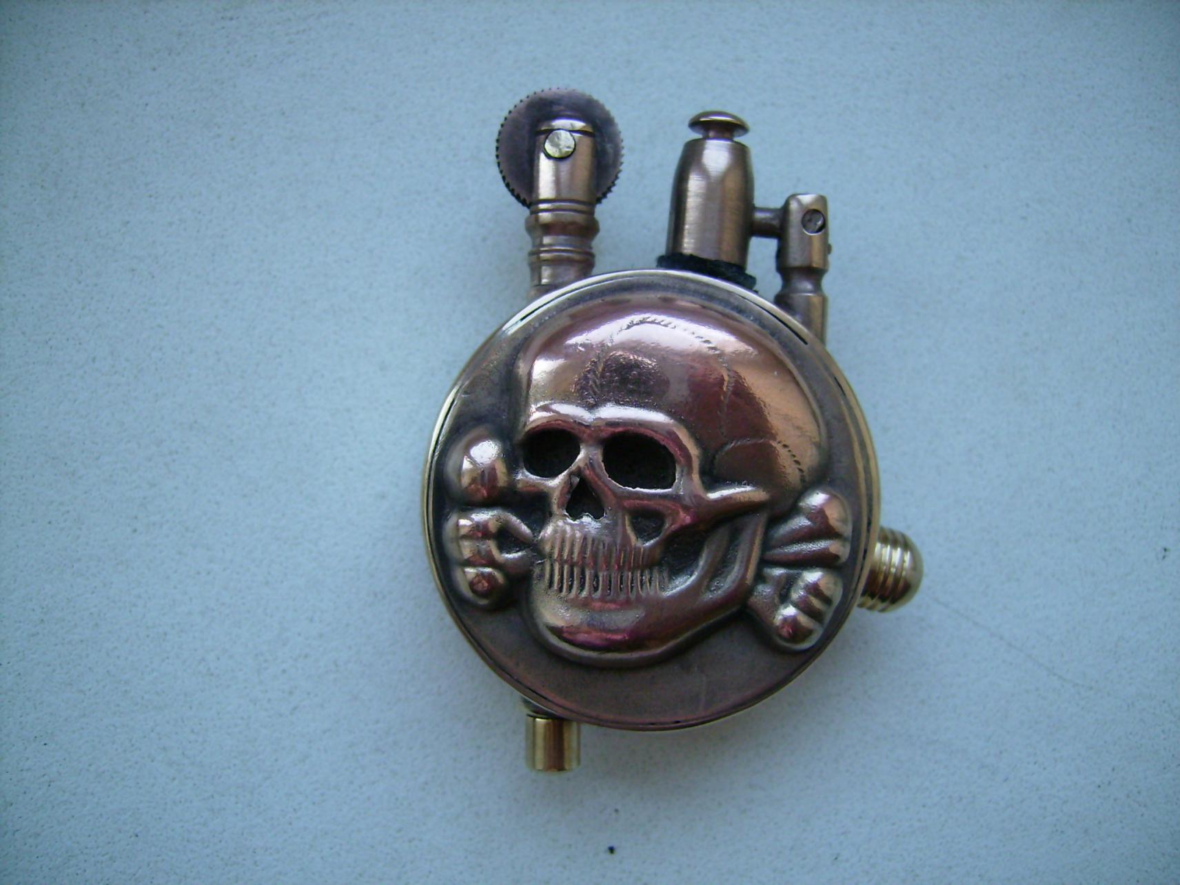

    Ну вот, попробовал покрывать латунью
    получилось.....))))
    фото не совсем правильно отражают цвет.... а вообще получилось как бронза
    Вот несколько этапов
    АСИРИС 1984, Bogdanternopol, Nepster и ещё 1-му нравится это.

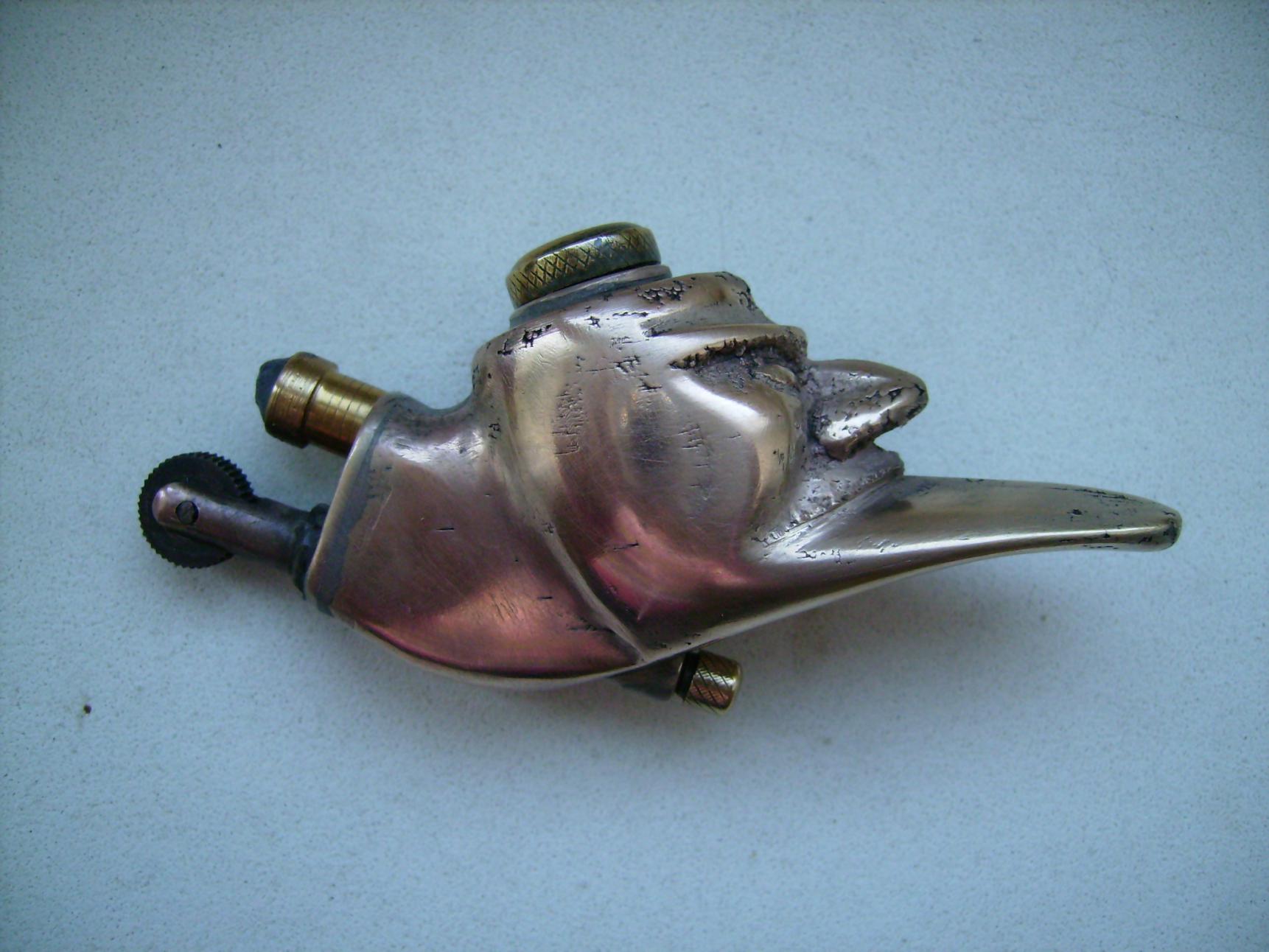

  7. ENTREGA
    ENTREGA Stabsfeldwebel
    850

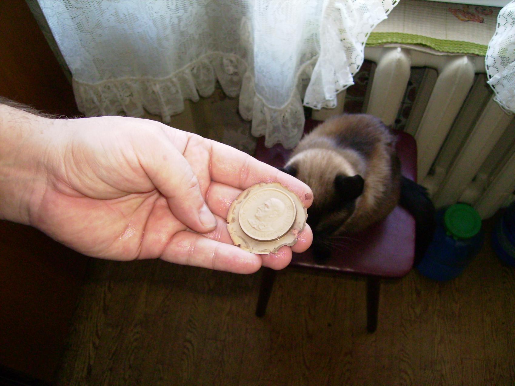

    и еще пара фоток
    Bogdanternopol и Бенган нравится это.

    Надо в стартовые посты к пиву добавить "пустите кота в лабораторию для проверки" :)
    как стойкость латунного покрытия?
  13. ENTREGA
    850
    именно! когда Котэ сваливает с кухни, становится понятно что нужно проветривать)))))
    покрытие отличное! на фото видно, что покрытие подвергалось механической полировке и все гуд! Хотя слой всего несколько микронов. Время покрытия - 3-5 минут. Ток - 1-1,2 Ам. Анод - латунь Л70. Не могу не высказать свою благодарность комраду Гвардеец, у которого я покупал всю химию.

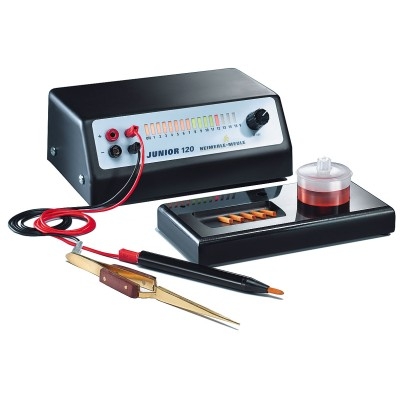

    Кто работал гальваническим карандашом?
    Как он работает?
    Спасибо тому, кто ответит.
  24. ENTREGA
    850
    Это чисто ювелирное приспособление. Принцип работы такой
    к покрываемой детали подключается Анод а к карандашу катод. В самом карандаше находится электролит (серебро, золото).
    Вот примерно так
    http://www.cniga.com.ua/index.files/galvanika.htm
    Обычно используют для ремонтных работ... когда нужно восстановить покрытие в местах пайки или потертости, но нет возможности полностью погружать деталь-изделие. Для работы с медью удовольствие слишком дорогое))
    1 человеку нравится это.
