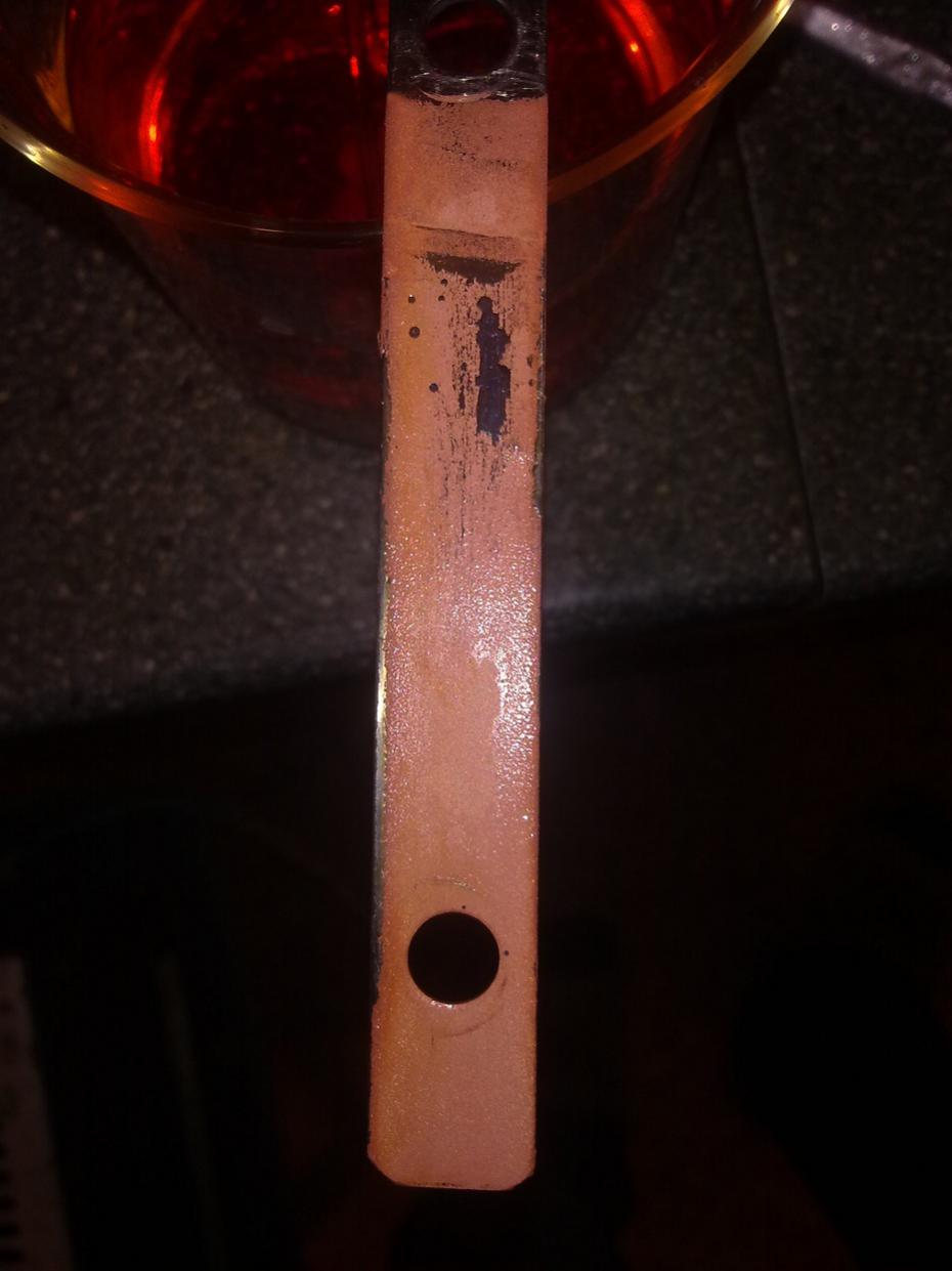

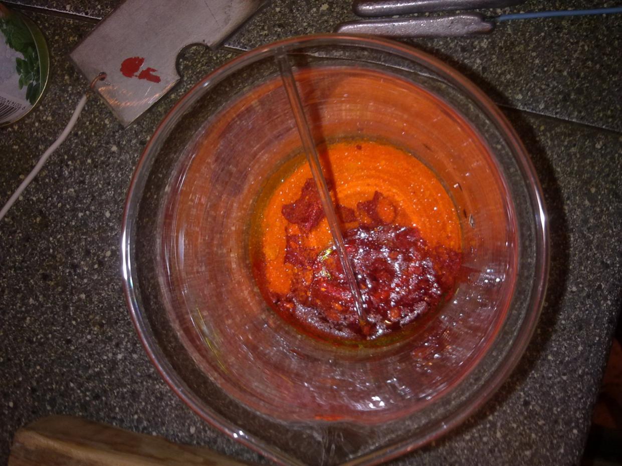

    Добрый вечер самое думаю что есть банальное это электролиз медных растворов примерно что получилось круглые отверстия говорят о наличии жира) в биретке кислота для подкислочивания раствора

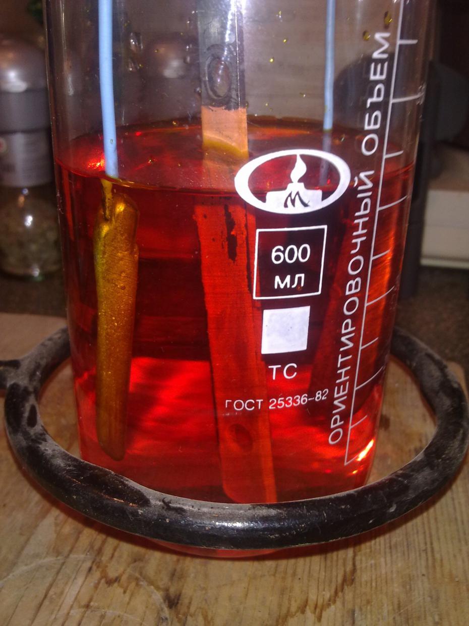

    дальше муздыкался с ангдидридом хромовой кислоты смешал дихромат калия и конц серную кислоту вышла вот такая штука очень любит поджигать всякие спирты ату тряпки она оранжевого темно оранжевого вылил 2 свинцовых электрода, в итоге электролиза появления хромового покрытия было невыявленно , видимо нарушена была технология бум проверять
