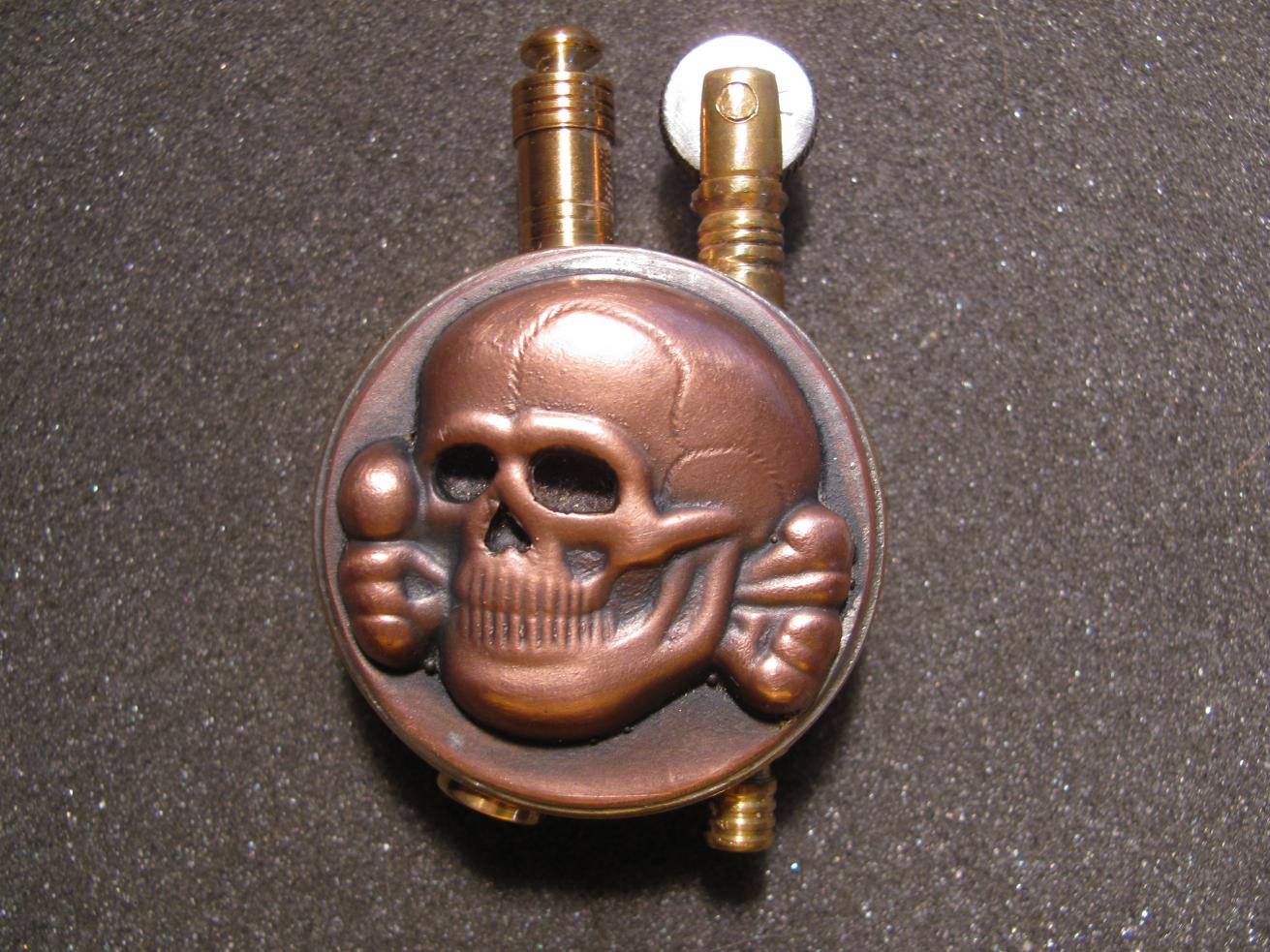

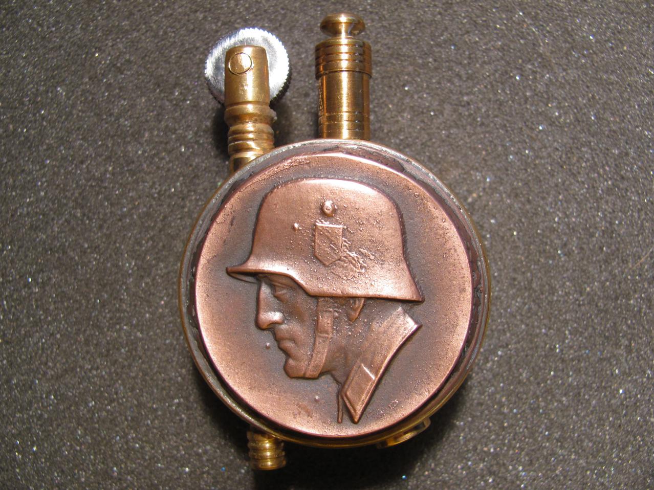

    Просто "хвастаюсь":oops:
    первая уже и "подстарена" а вторая в процессе))

  21. ENTREGA
    ENTREGA Stabsfeldwebel
    839
    совершенно верно! Именно по этому я делаю покрытие на минимальном токе. Да, времени занимает больше но качество осажденной меди отличное.
    Очень будет интересен Ваш опыт! Сам думаю освоить цинкование. Ждем фото и рассказа:beer:

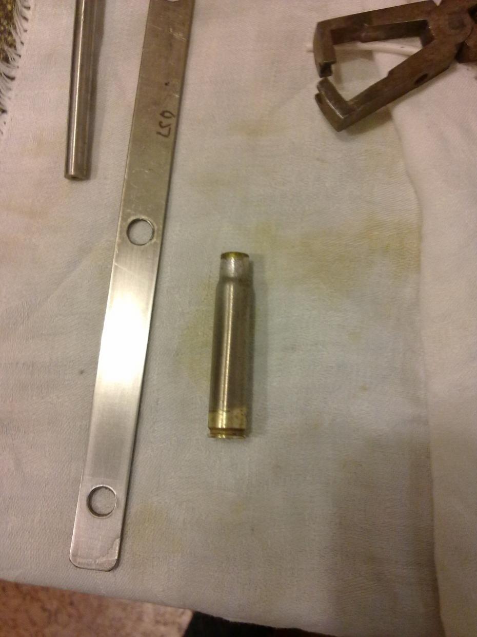

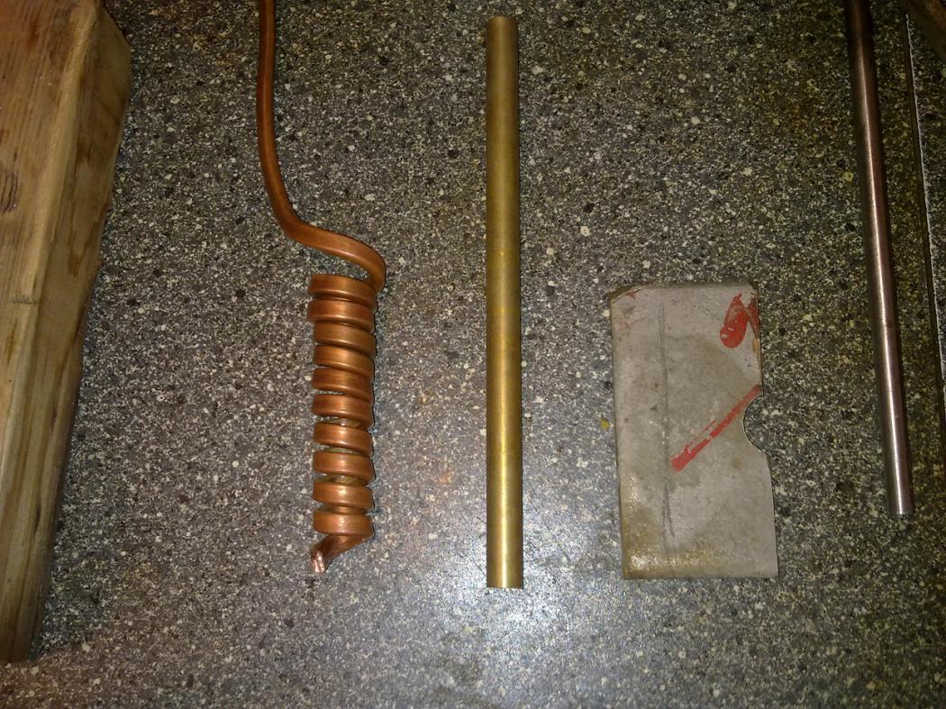

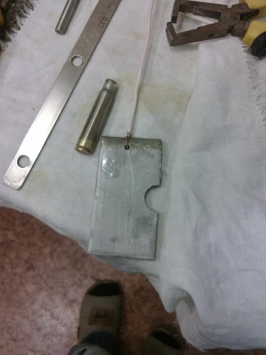

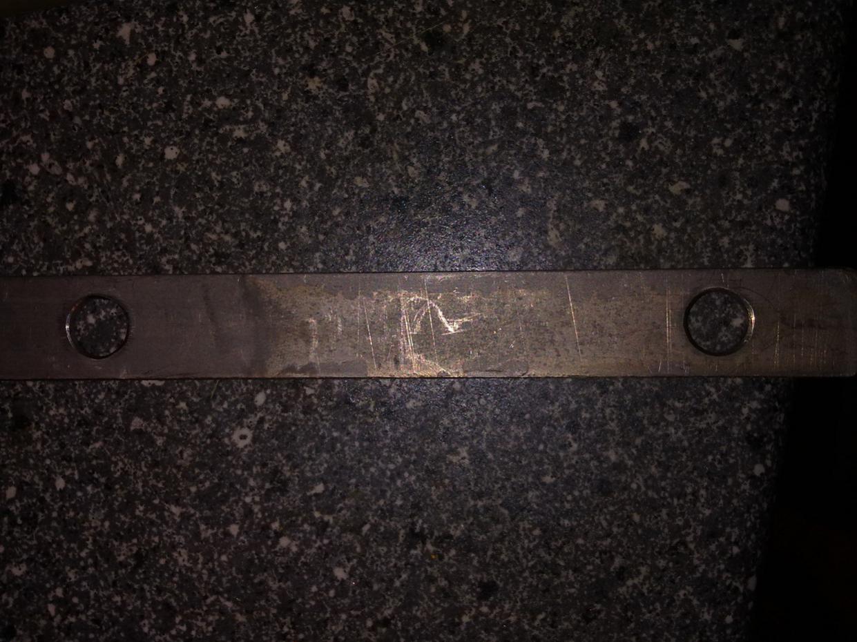

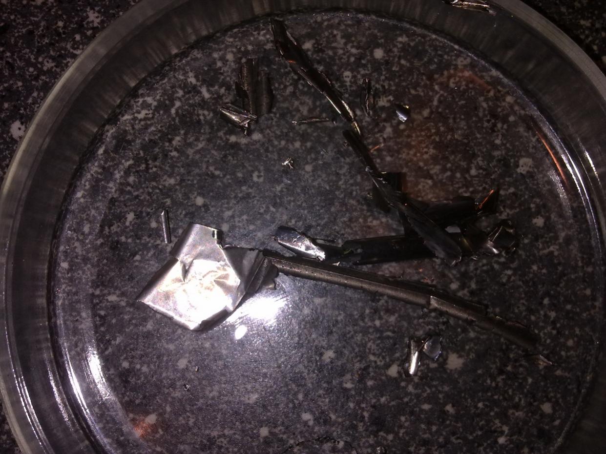

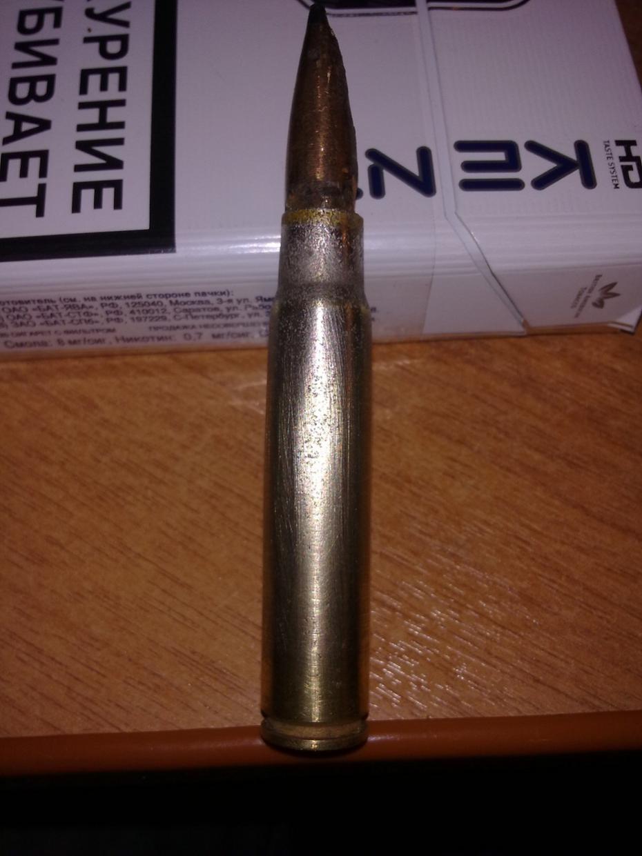

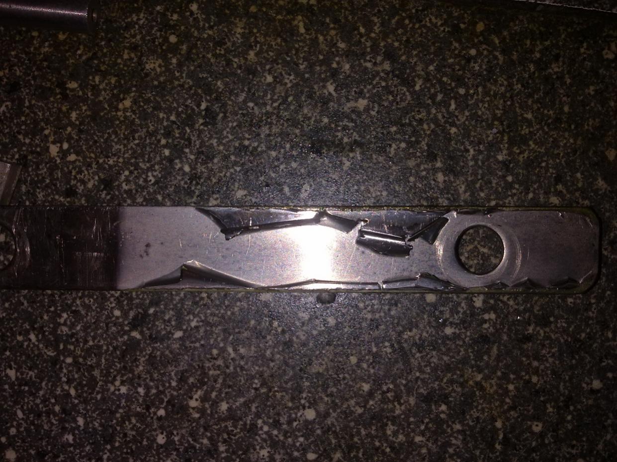

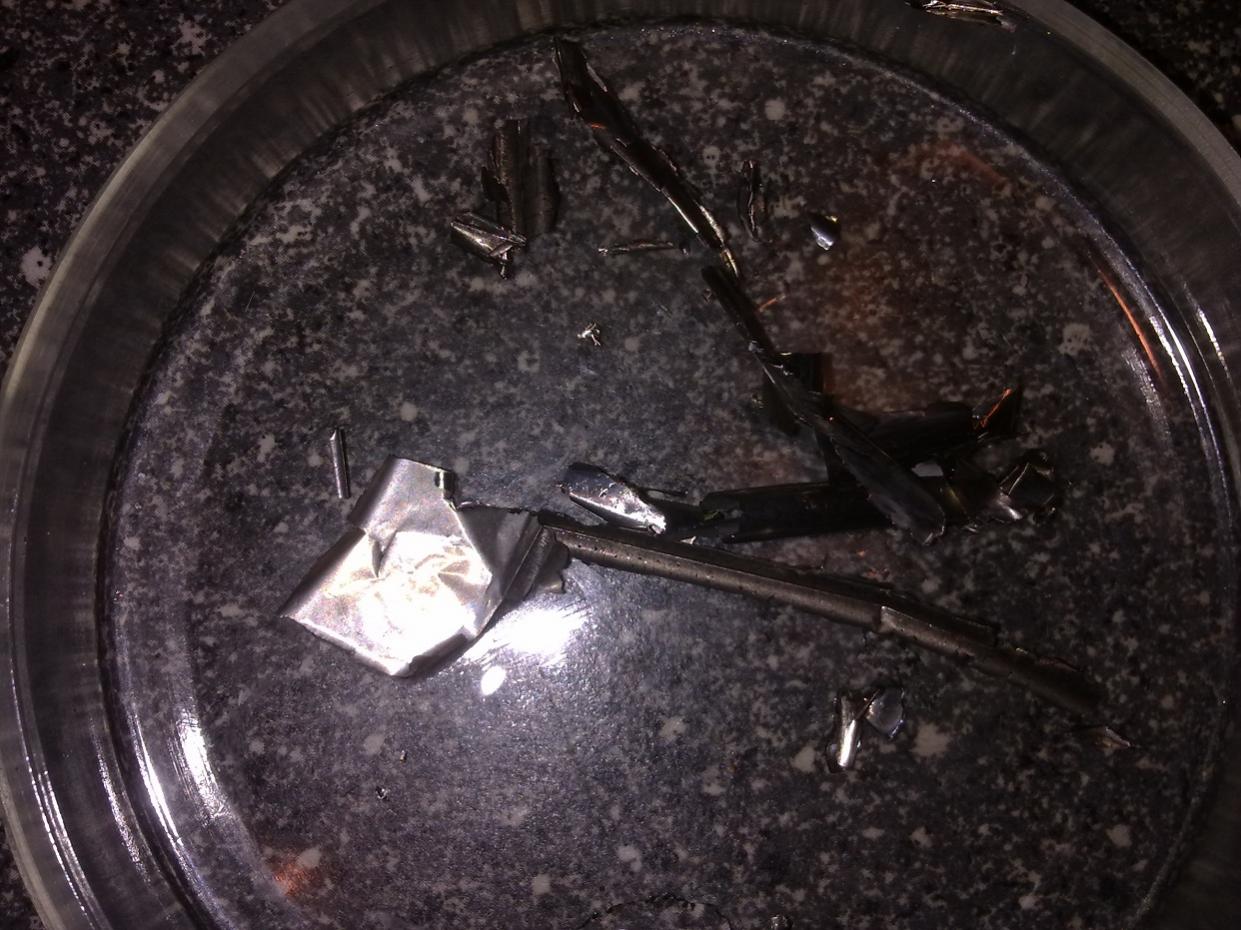

    Ну пожалуй начнем!
    Добравшись до своих реактивов я обнаружил что в закромах завалялась баночка сульфааминового никеля, подумал почему бы и нет?! Подумав я нарыл еще пару кило различных реактивов Хрома, щелочи, серной кислоты, и оказалось что нет подходящего никелевого анода, но не тут то было разбирая ящики я наткнулся на квадратуную пластину, вспоминая откуда и для чего она. Спустя часок поисков до меня дошло что как то пару лет назад я упер анкер из нержавейки а на нем собственно были 2 шайбы из искомого мной металла. На радостях нагрузил в машину все барахло пускозарядник и километр проводов...
    Разложившись дома начал конструировать электрическую ванную на основе хим штатива, стекло нынче доступно. решил опробывать свою конструкцию наладив питание подключив все клеммы я понял что тока нет и дело пахнет киросином потраченные часы пропали даром... . но не тут то было разобрав транс перекинув пару проводов на шунте, которые я сжог пуская машину, трансформатор вернулся к жизни и проворливо зажужжал давая нужные так мне амперы), вот что получилось:
    на первом фото показан зверь которым я пользуюсь на последующих медный анод, латунный анод, и никелевый анод, реактив с которым я работал, за основу был взят титановый катод инертный к серной кислоте да и к кислотам в целом,
    в процессе электролиза начала образовываться тонкая никелевая пленка, которая современем утолщалась.
    на фото пример показан как делать не нужно при увеличении силы тока плека начинает лопаться и сворачиваться, для наглядности скинул в чашку петри
    далше подумал почему бы не нанести покрытие на латунь зачистил гильзу маузер нождаком в дрели окунул в кислоту что бы пленка слезла подцепил контакт и понеслась, плотность тока примерно 08-1 А/дм2 6 вольт за 10 минут вылезло покрытие оптимальная температура электролита 40-45 градусов, размещение електродов нужно произвоить вокруг обрабатываемой детали для равномерного нанесения покрытия,
    В итоге на гильзе получился тонкийслой который я особо не стал шлифовать наждаком, стирается.:smile_9::smile_6: схватка с металлом отличная после обработки заготовки в кислоте
