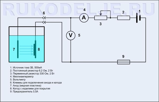

    Блок можно использовать и от мобилки. Собрать не сложно. Проконсультируйтесь с теми кто знаком с радиотехникой и они подскажут какое поставить переменное сопротивление (я не силен)
    Вот схема (рабочая!) взятая из Инета.

    Вы писали, что нужна плавная регулировка тока. А как это определяется в процессе, надо добавить или на оборот? А медь с анода заметно тает при гальванике? В электролит медный купорос обязательно добавлять, или могут быть разные варианты?

    При затягивании медью графитового слоя выставляю минимальный ток. После полной затяжке увеличивают до рабочего. рабочая плотность тока при гальваническом осаждении должна быть 1 – 2 А на дм2 [1] (10 – 20 мА на см2)
    Если вся схема собрана правильно то расход на аноде не большой.

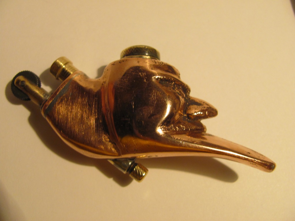

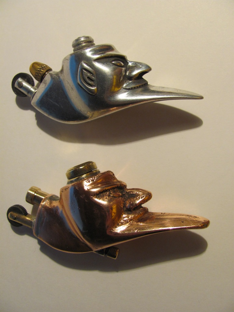

    Вот копия зажигалки сделанная методом гальваники. Наращивание металла НА поверхность восковой формы.... опят был одним из самых первых и потом ооочень долго валялся. Только вчера хотел выбросить... но передумал и вот что получилось

    Воск потом выплавлял?

    Да... взял горелку и выжег начисто... потом для придания большей прочности залил бороду оловом.... хотя это было абсолютно лишним... металл получился толщиной от 0,5 до 0,8 мм а на боковинах и того больше. Обрабатывал надфилями не стесняясь))
