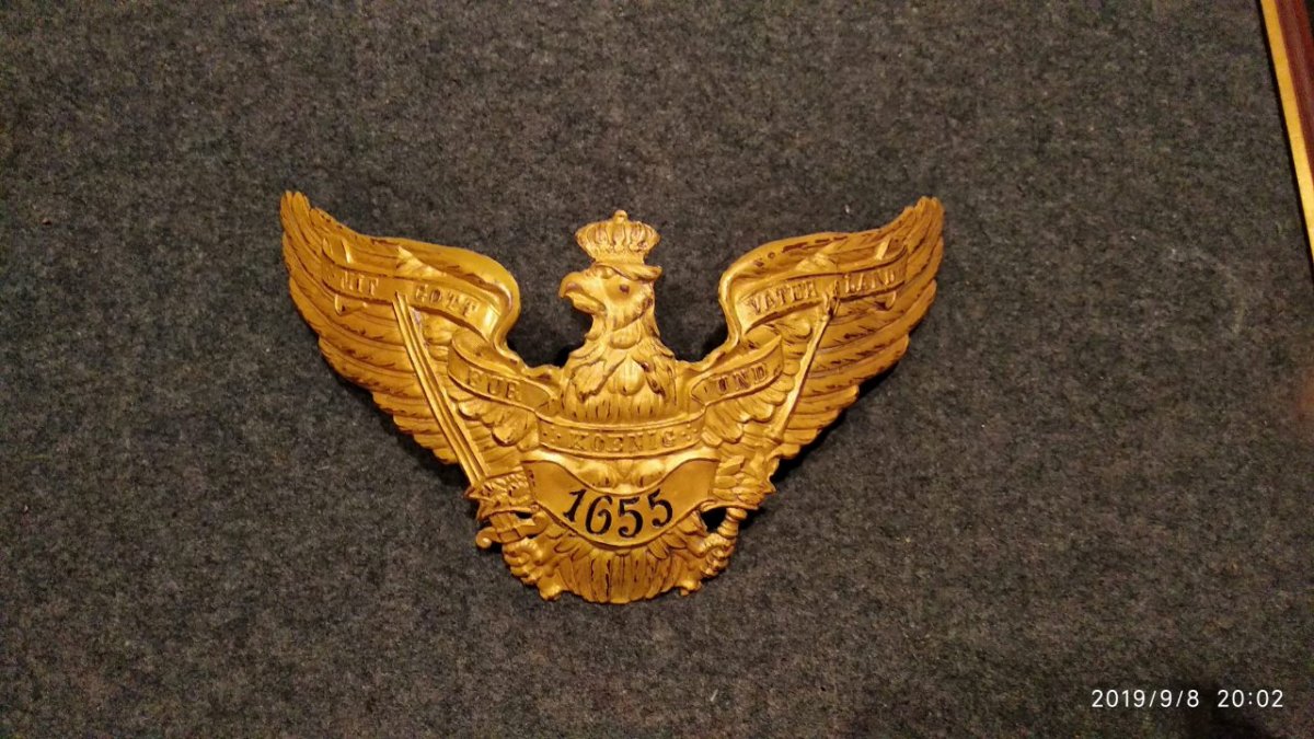

    Все- птичка "вылетела":) image-0-02-05-e68f25be6e4bd9824e093a4513c72555f043598b1d5339fb3876216f58c72f02-V.jpg

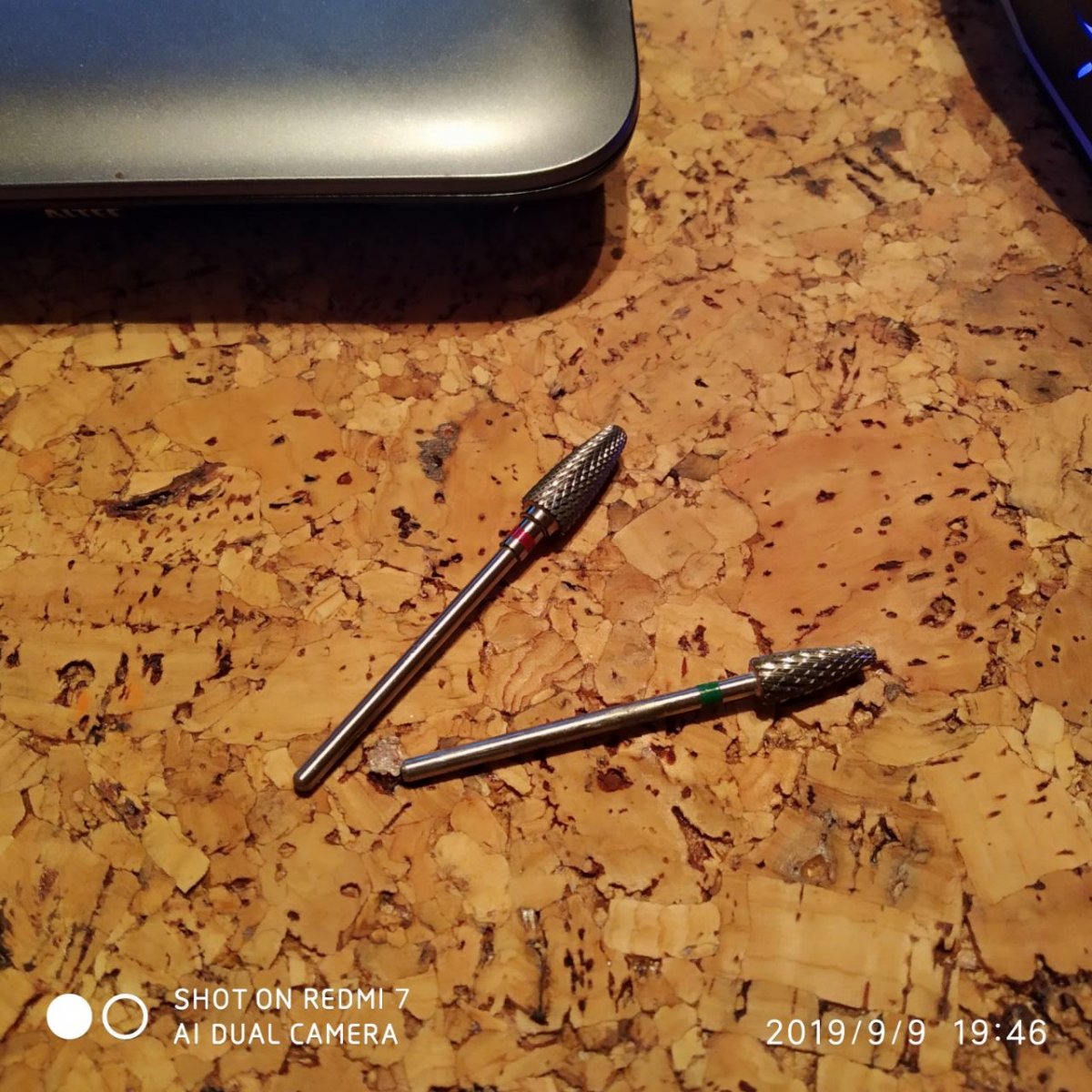

    Ну как бы к вышеизложеному по технической части мне добавить нечего,добавлю от себя по поводу собственно порезки изделий-наломав пилок от лобзика...сточив енное количество вулканитовых дисков для дремеля-которые гады заканчиваются в самый не подходящий момент:),а в городе продают только в наборах.Остановился на таких твердосплавных борах,чего и вам советую:) image-0-02-04-d912694cf7b97a17604473d46b42f95358aa07a054f1af866bfeb3c8d23bfa7d-V.jpg

  7. ENTREGA
    ENTREGA Stabsfeldwebel
    850
    Давно такими пользуюсь.... от стоматологических до таких и ьольше
    Быстро, качественно и надежно)))

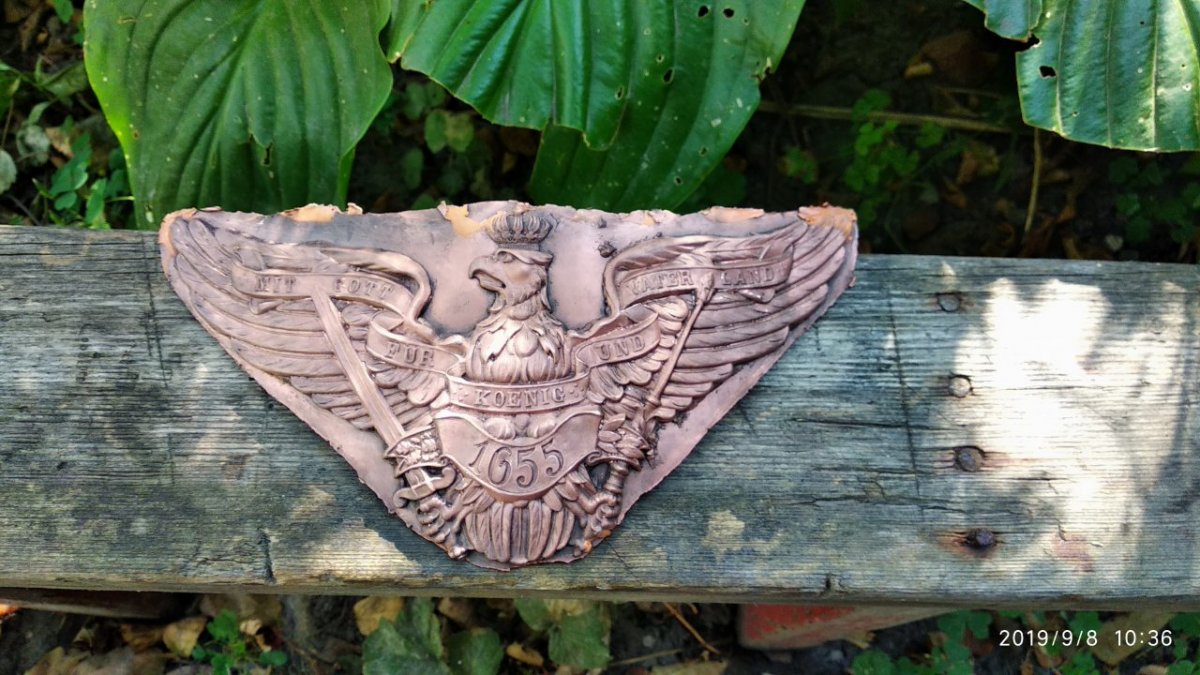

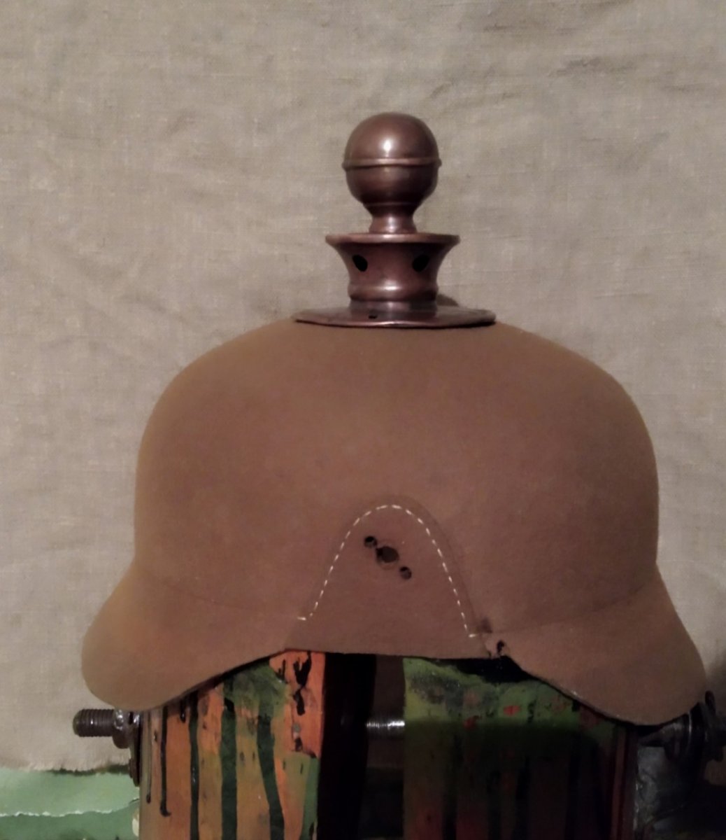

    Всем привет.Очерелные пробы по трехмеркам.Сваял арт-пику на пикельхельм:)
    БЛК, Трассер, Gla та 3 іншим подобається це.
  9. ENTREGA
    850
    Класс!
    А может быть, коллега, для таких деталей Вам нужно освоить ротационное вытягивание на токарном?
    То что касается кокарды и других мелочей тут гальваника наше все... а такие детали можно попробовать другим методом.
    Но все равно классно!
    Пора у Вас заказывать пикель для коллейции
    Gasser та АСИРИС 1984 подобається це.

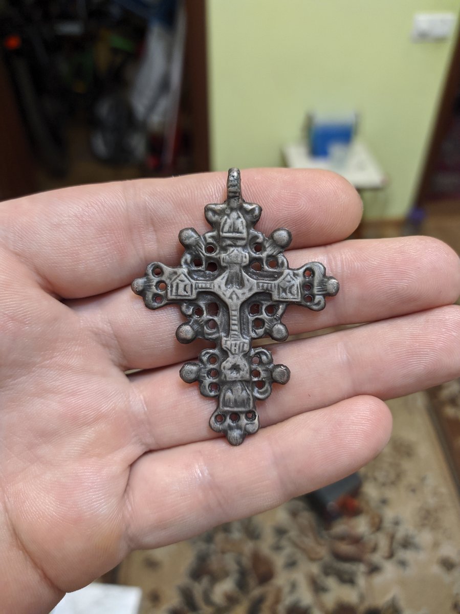

    Позже выложу технологию. Детализация нарушается при использовании грязного электролита. Мне удается при копировании воссоздать детализацю. Фото ниже. А кто использует метод вращения модели в электролите при гальванизации?

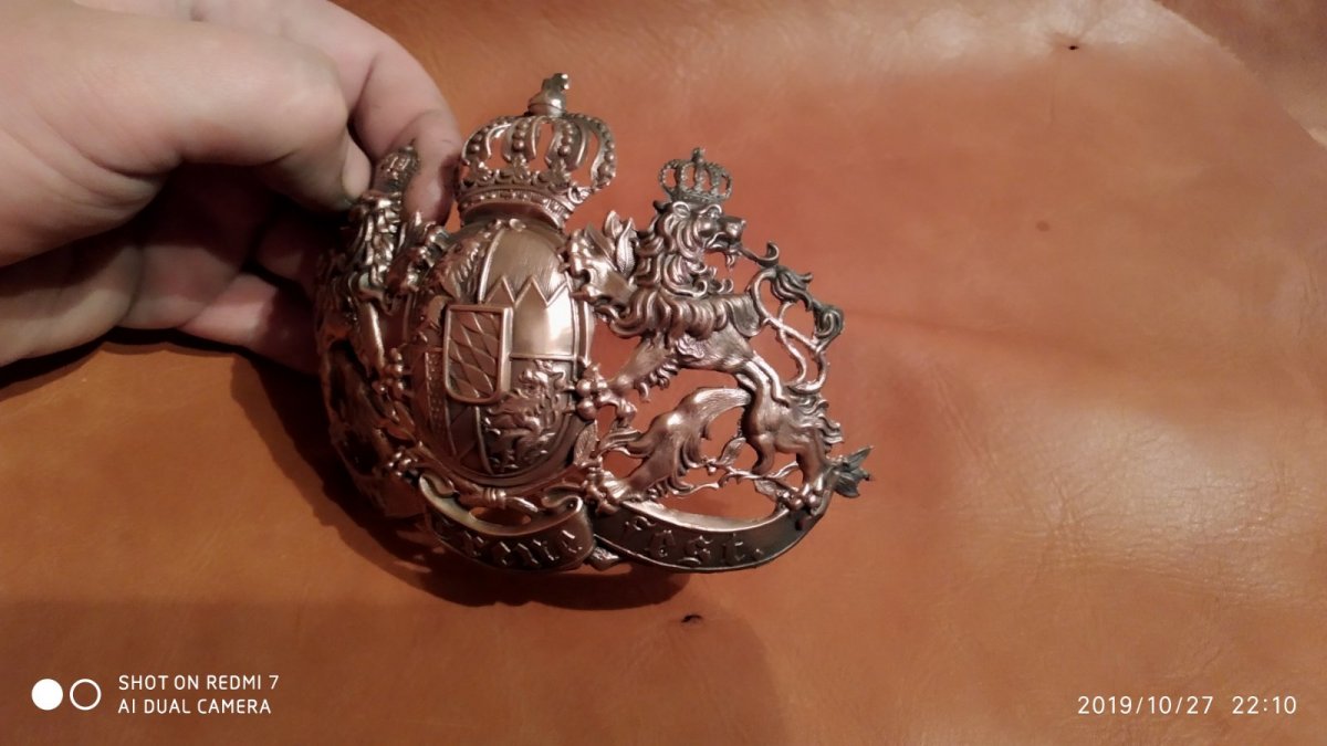

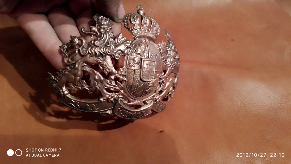

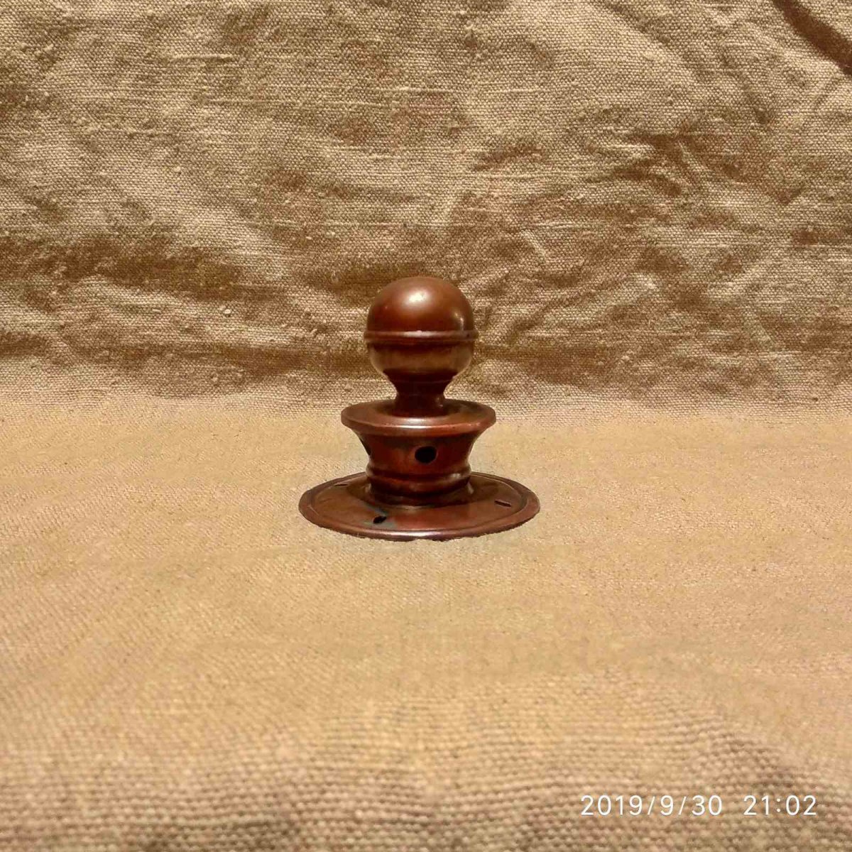

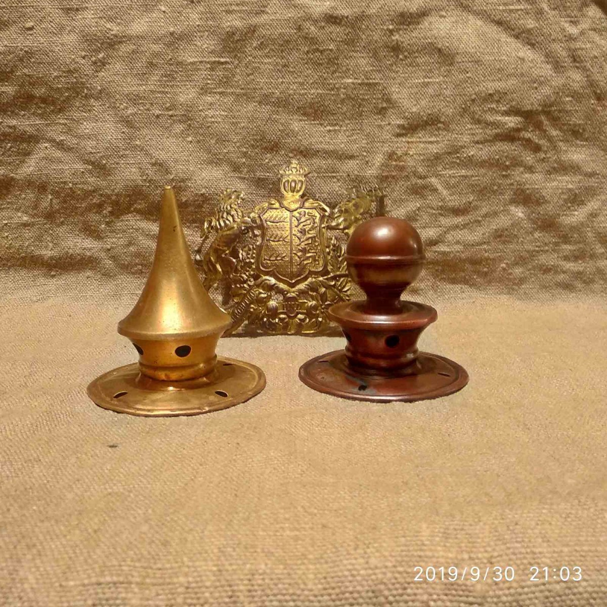

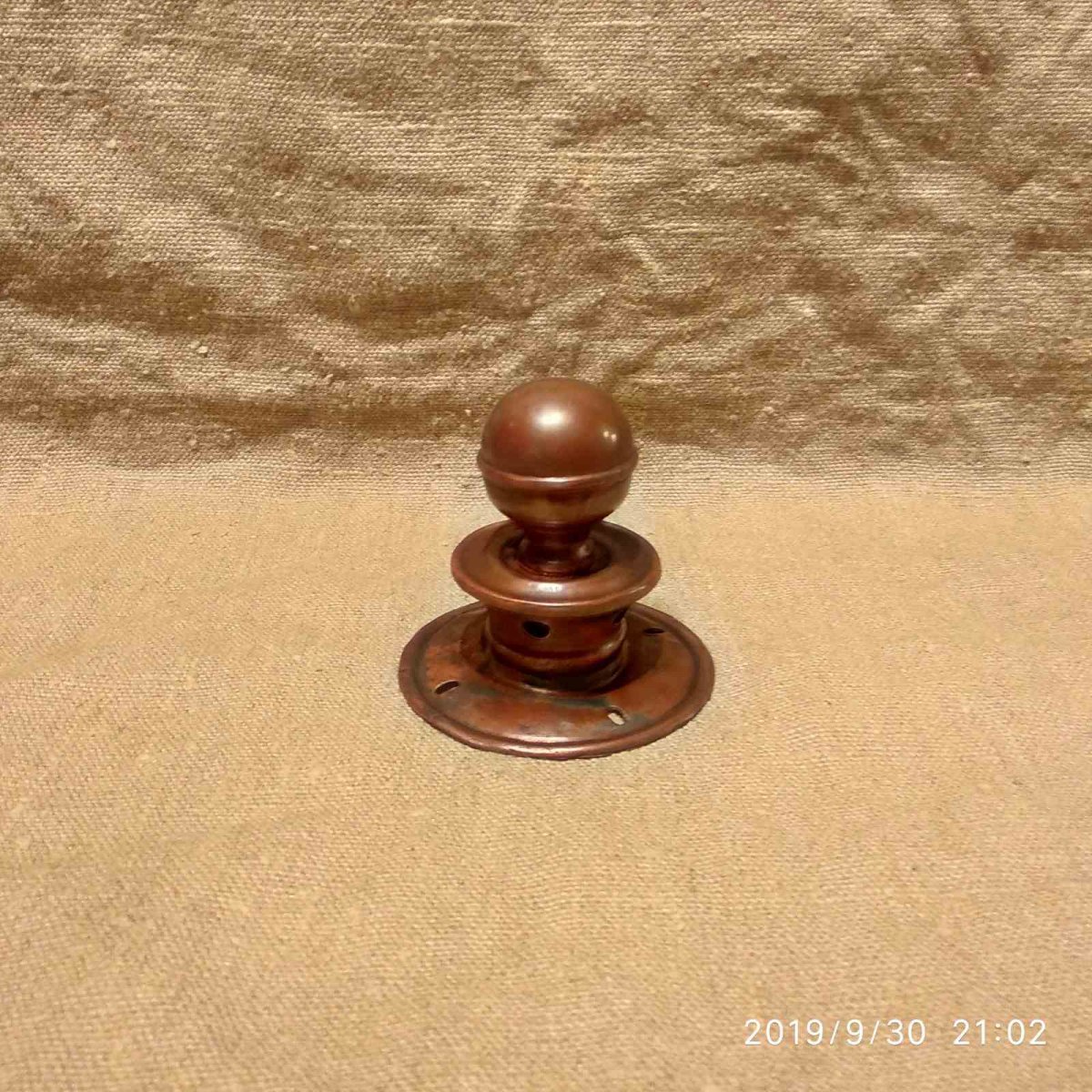

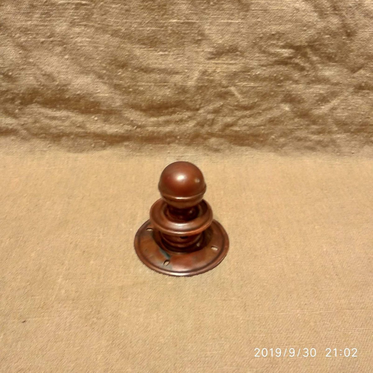

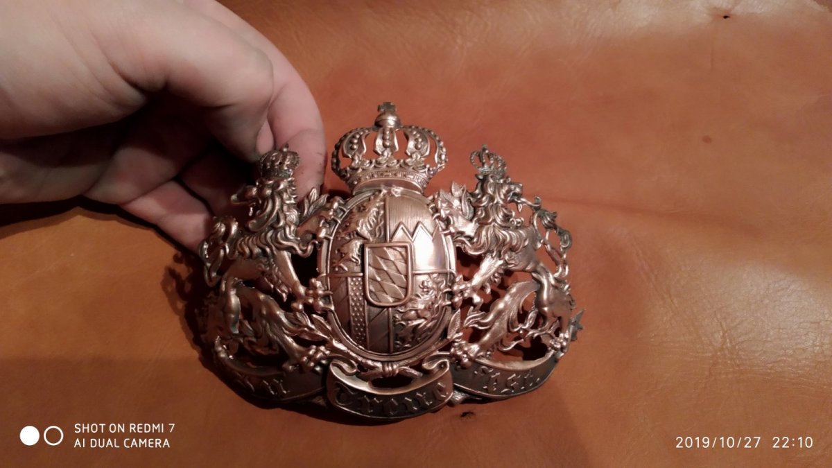

    Всем привет-осилил такого баварчика:)
    Helmut Hesler, Дід Змій, rast gasser та 10 іншим подобається це.

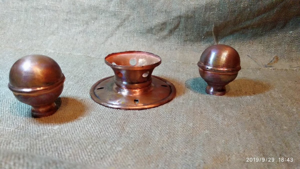

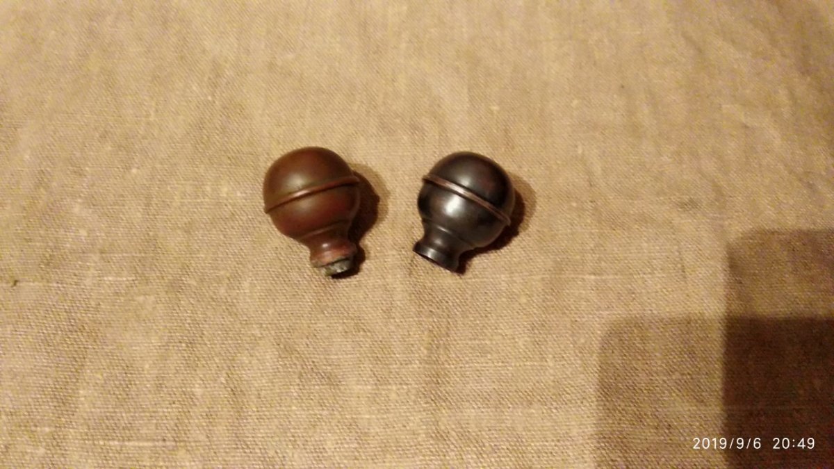

    Немного экспериментров с патинированием и серебрением изделий, полученных гальванопластикой.
