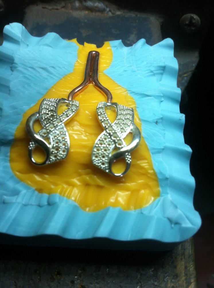

    Ну конкретно литьём я не занимаюсь,я дорабатываю мастер модели и делаю матрицы под восковки.

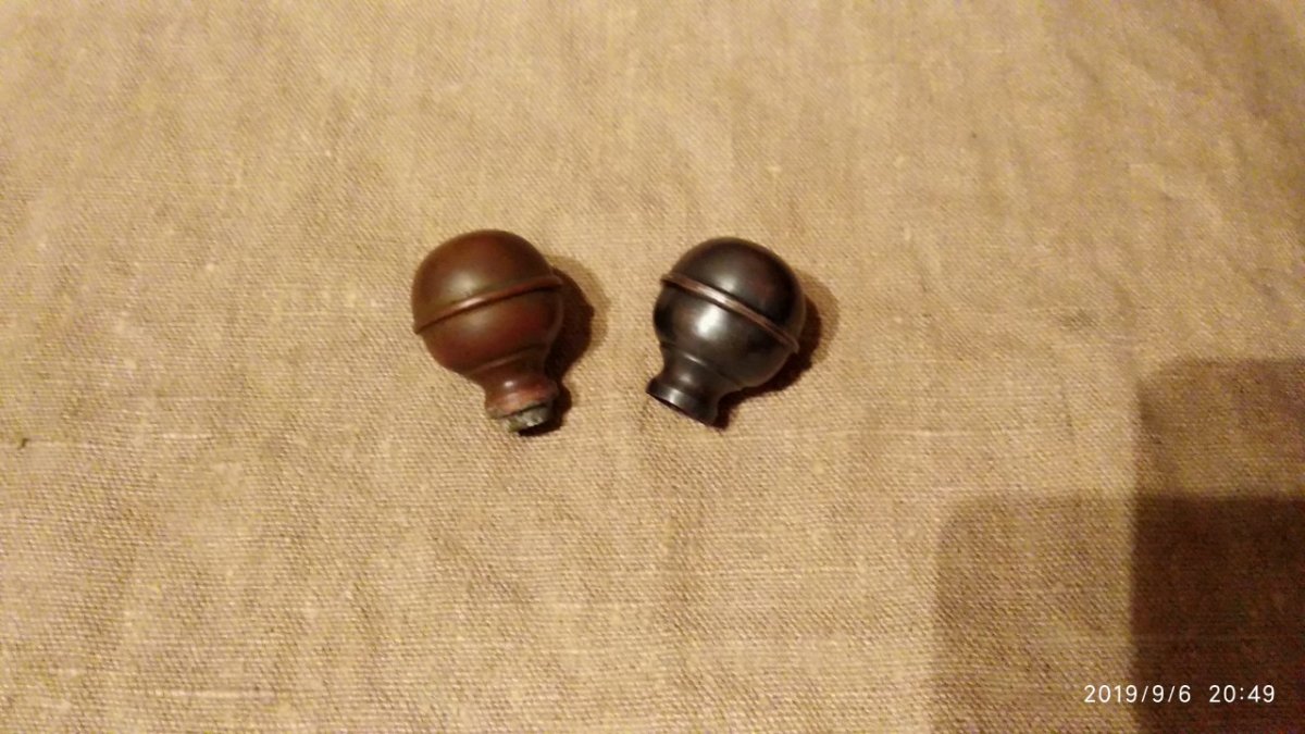

    Всем привет! Покажу и я свои пробы пера. Копии двухсторонние.
    БЛК, 663, alex-kv и 3 другим нравится это.

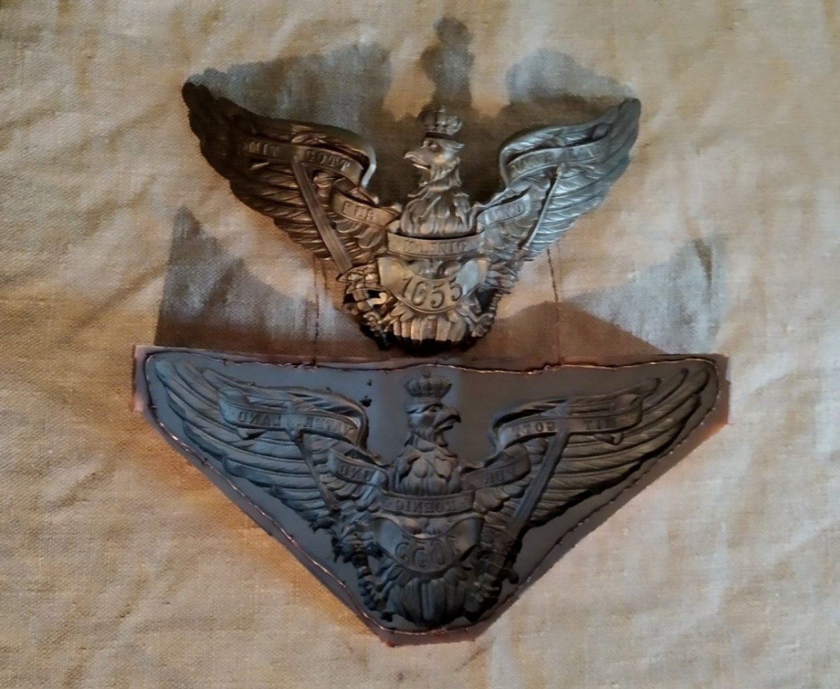

    В продолжение темы.
    БЛК, 663, alex-kv и 2 другим нравится это.
