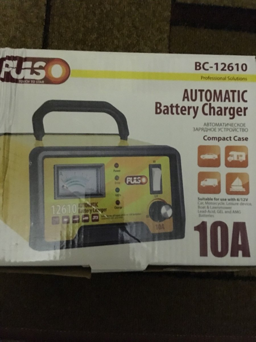

    Приветствую, если тема еще жива, дайте ответ, такая зарядка подойдет для гальванопластики? Регулировка ампеража есть, но когда заряжаешь аккумулятор, зарядка ставит сама амперы.
  5. syrok
    syrok Stabsfeldwebel
    290
    610
    642
    Там где нас нет.
    Не знаю как эта современные не все подходят срабатывает авто отключение если заряжают импульсным током...

  6. syrok
    290
    610
    642
    Там где нас нет.
    Будет вырубатся,посмотрел показатели,импульсный ток.((( Лучше всего на радио базарах искать старые образцы с отсекателем при замыкании..
    АСИРИС 1984 и Birga нравится это.

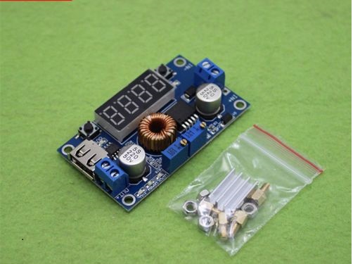

  21. Birga
    Birga Stabsgefreiter
    120
    Украина, Киев-Донецк
    Без тени рекламы, сейчас есть в продаже типа зарядные, чудо враждебной техники, позиционируются как и для гальванопластики.
    1.Диапазон входного напряжения:5-36в
    2.Выходное напряжение:1.25-32в
    3.Регулировка выходного ампеража: 0-5A
    4.Выходная мощьность: 75W
    5.КПД 96%
    6.Встроенная термозащита
    7.Встроенный ограничитель силы тока
    8.Защита от короткого замыкания
    9.Размер: 6.8CM x 3.9CM x 1.5CM.
    Стоит 250 грн, как думаете, имеет право на жизнь?

  23. Dimitriyss
    Dimitriyss Stabsgefreiter
    205
    Херсон
    Интересная приблуда. Таких не видел. Надо пробовать. Цена вообще сказка. А какой шаг регулировки тока. Если можно дайте ссылку.

  25. ENTREGA
    ENTREGA Stabsfeldwebel
    850
    Думаю - нужно пробовать)) без практики теория останется только теория.... все равно возникнут вопросы типа "какую площадь можно покрывать при помощи этот шайтан0машины?"...."сколько она протянет при полной нагрузке?" ну или типа того.... Но на первый взгляд описание интересное
    Birga нравится это.
