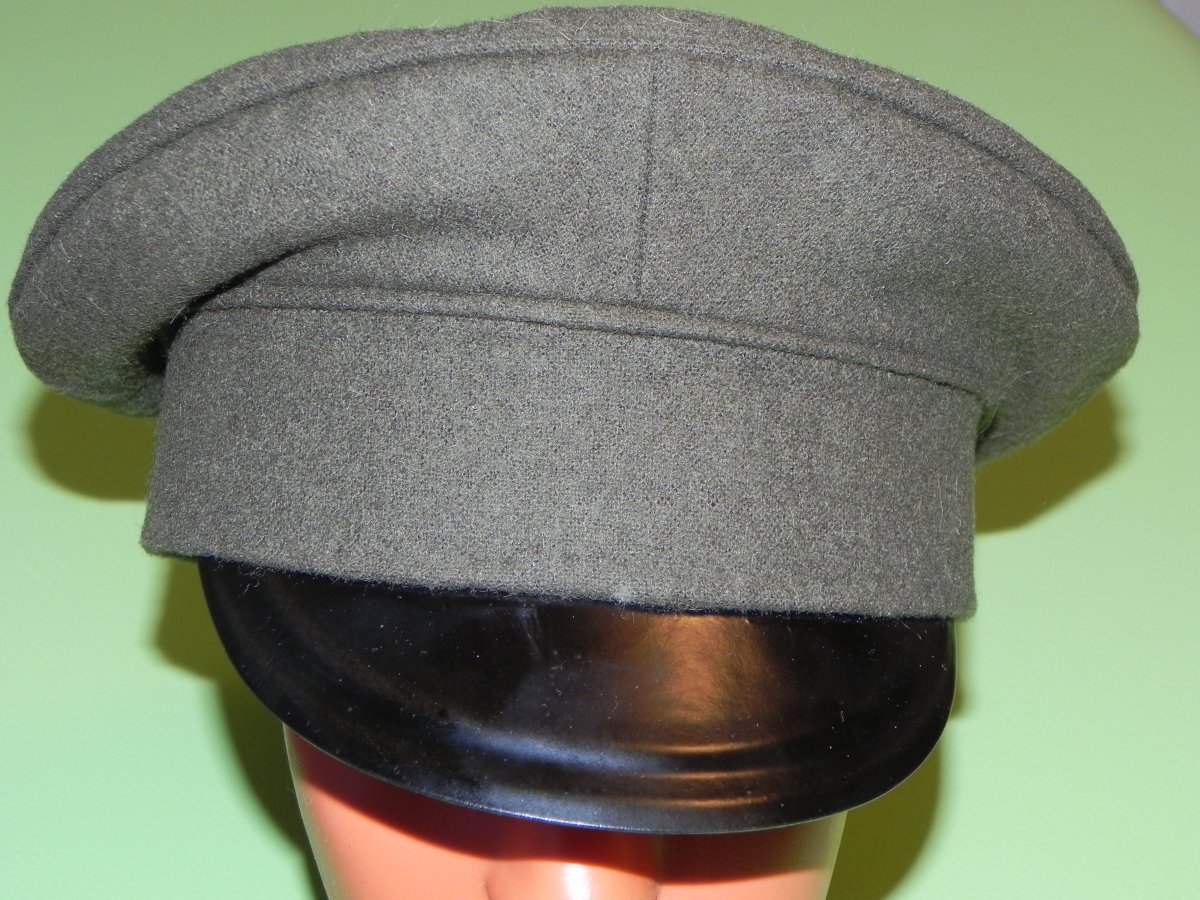

    Прювет комрады! Вот решил показать вам результат моего последнего рукоблудия. Изначально шил фуражку без использования в ней пружины, но когда вставил в неё пружину - результат больше удовлетворил. Получилось некоторое подобие казачьей фуражки начала прошлого века. Тулья тех фуражек тоже не набивались ватином. Единственный косяк - вогнутость передних тулей. Чтобы этот недостаток исправить, нужно было наверное использовать наклонную стойку вместо прямой. Но ничего, это всего лишь эксперимент, благодаря которому я научился идеально обтягивать тканью козырьки, и идеально вшивать в фуражку канты. Ну а раз это эксперимент, то фуражка скорее всего окажется в мусорном ведре, пока я не сошью новый опытный образец. Как говорится: "Век живи - век учись"!

    Главное что бы вам первый результат не отбил желание рукоблудить в лдальнейшем'.
    На лицо даволь таки неплохой результат начсинающего того' кто не подалел времени и рискнул.

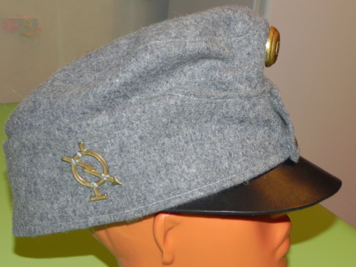

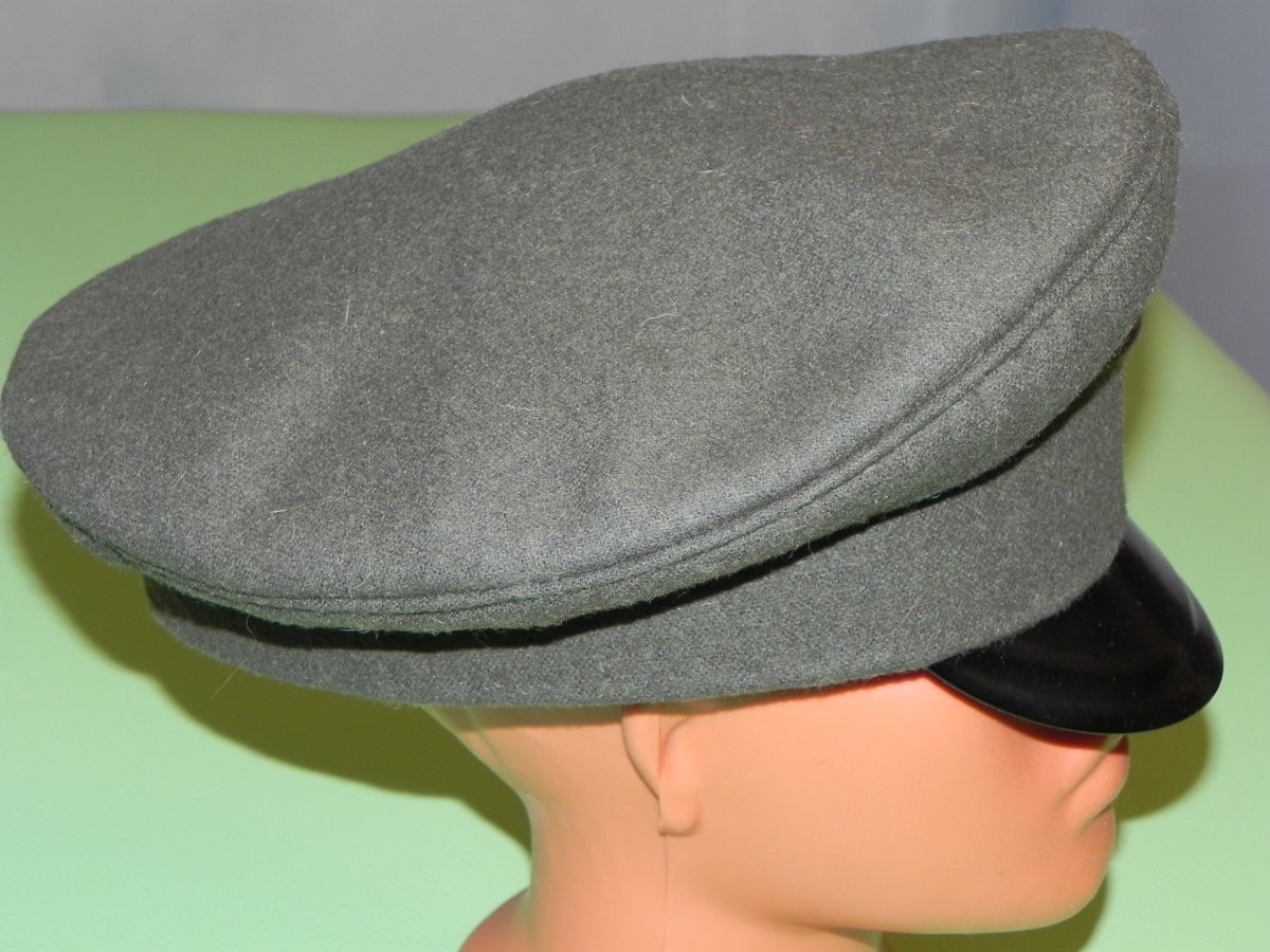

    FDP53_08AAA.jpg FDP53_02AAA.jpg FDP53_03AAA.jpg SDC12576.JPG FDP53_05AAA.jpg

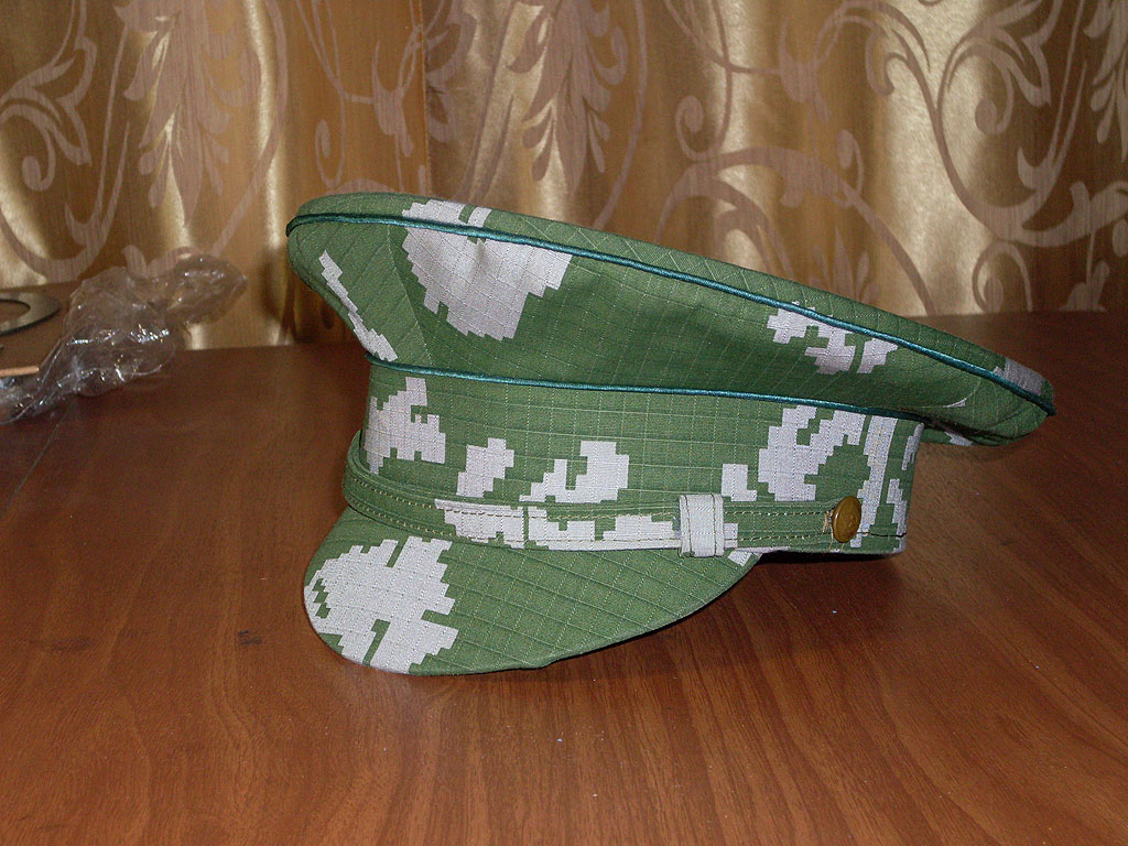

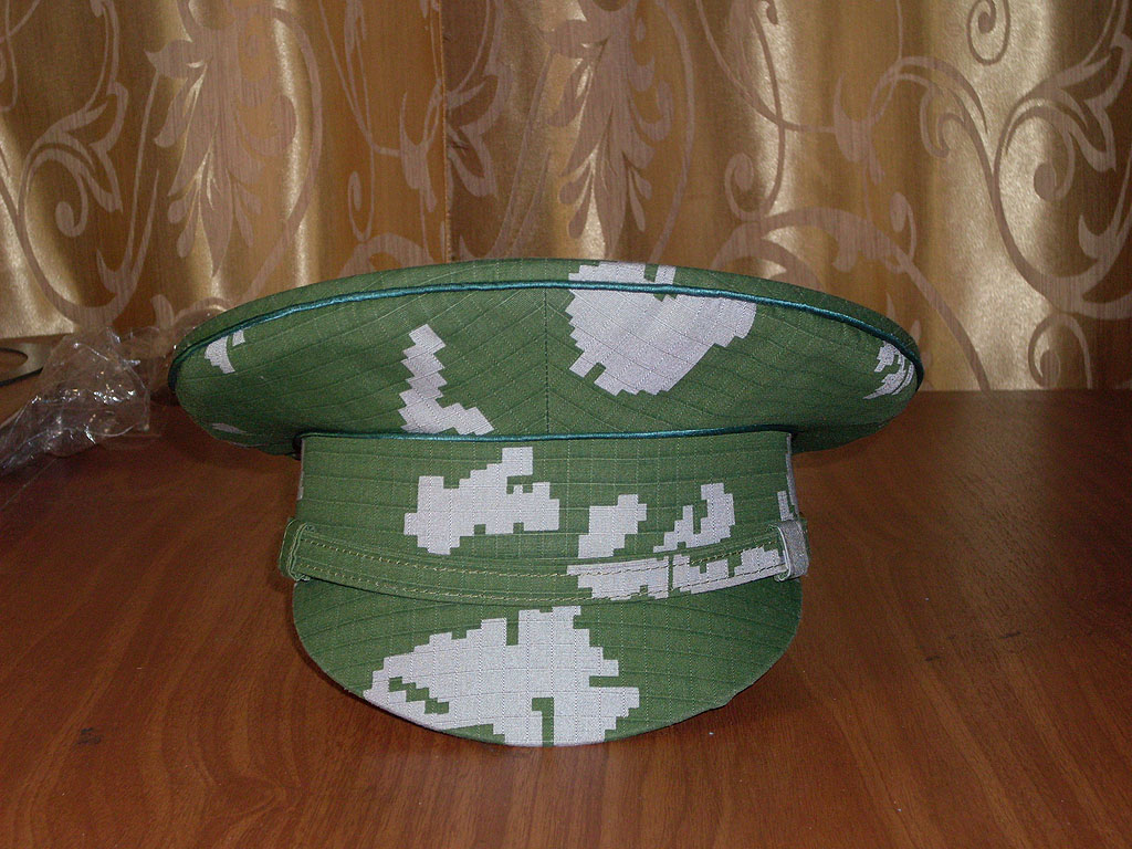

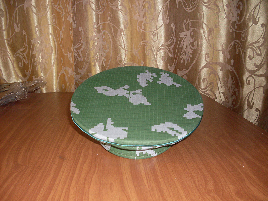

    Пробуйте коллега. У меня как-то руки всё не доходят до фашистских фур. Братья погранцы закидывают заказами на пограничные фуры. Вот пошил детскую фуражку для внука одного братана. Шил по описаниям фуражки образца 1914 года, правда я не слепо копировал а добавлял и кое-какие свои изменения. Но сшить гансовскую фуру и мне тоже было-бы интересно, но подходящих материалов пока, к сожалению, нет. Ну а вы дерзайте!

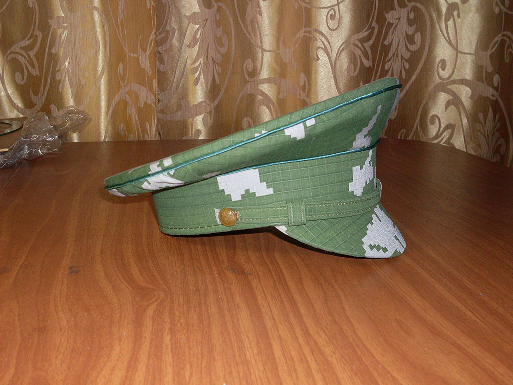

    :D Ну да, ну да! Я тоже так считаю. А все граждане СССР и военнослужащие РККА были членами ВКП(б). ;) Но не будем переходить на политику. Скоро и я предъявлю свои работы, правда, должен повторить, на Вермахт пока не шил, а скорее, по оценкам видавших мои изделия, на РИА, хотя и задумывались по другой тематике, а сходство чисто случайное.

  26. Banzik
    Banzik Schütze
    11
    Дык, собсно, вот. Только, чур, сильно не пинаться! :)
