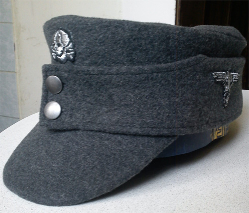

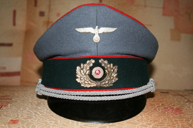

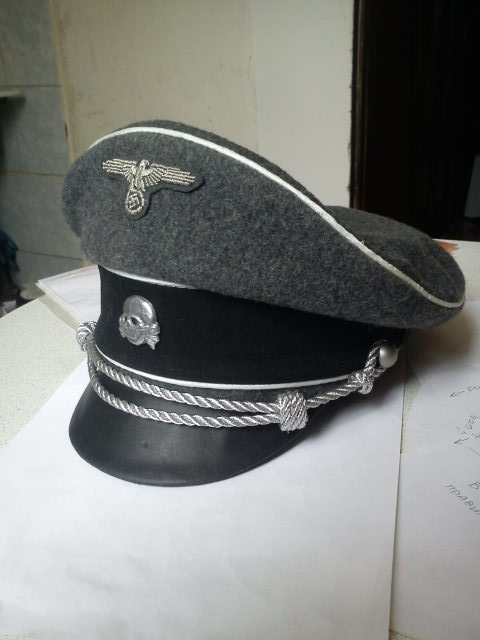

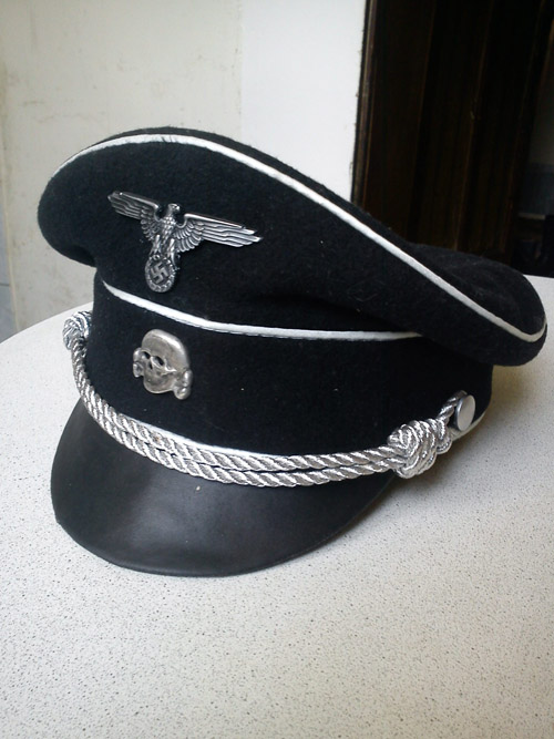

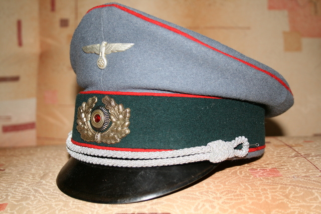

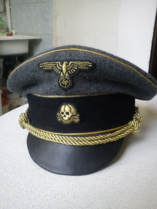

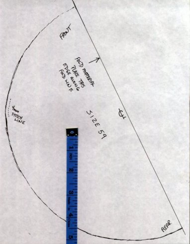

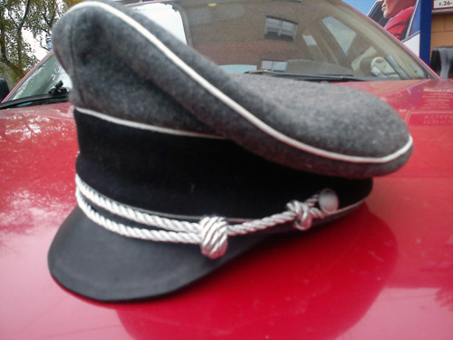

    Только что ответил velomas по фуражкам и решил создать тему по необычной технике пошива.
    Выкройки нашел в Jurgen (больше негде) в масштабе распечатал , подкоректировал и попер. Опыт в пошиве того-сего есть. Машинка обычная ,козырек- кожа. Пружинной вставки в очелье нет , тулья дополнительно проклеена дублерином. После пошива обрызгиваю водой,фиксирую булавками и сушу на каркасе. Получаются легкие ,мягкие ,но хорошо держащие форму экземпляры. Делаю для души , поэтому фурнитура из швейных магазинов , ткань -Б\У.
    Кура-кости-на allgemaine-покупные. На фантазийной золотом вышивал сам на руках (смейтесь на здоровье)
    с уважением , talus -schutze

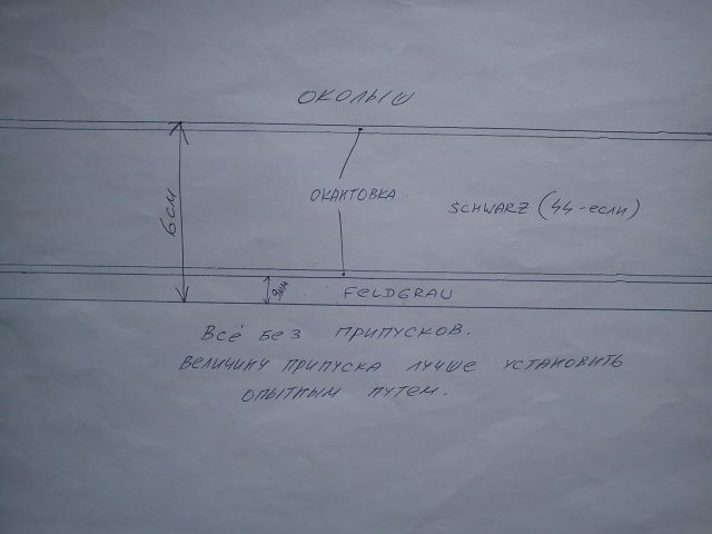

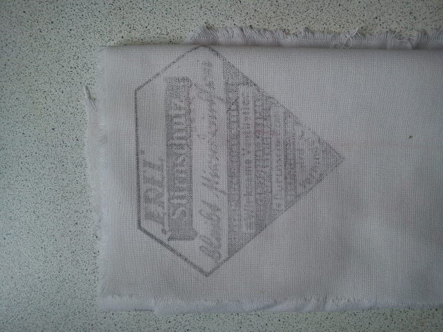

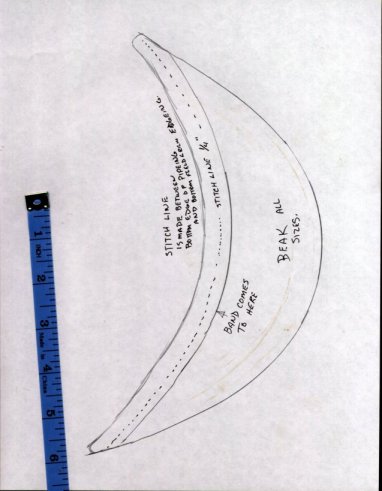

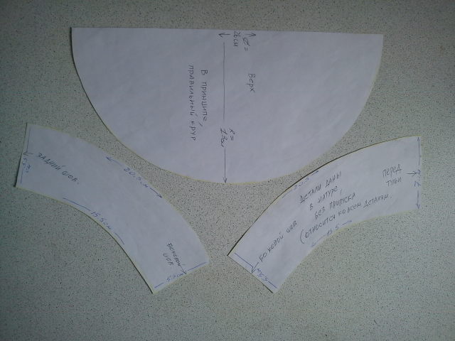

    Высылаю еще немного по моим ноу-хау
  7. talus
    talus Gefreiter
    49
    Россия

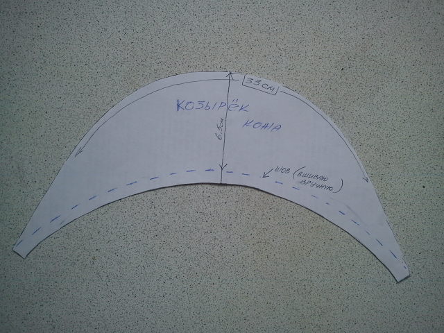

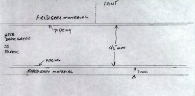

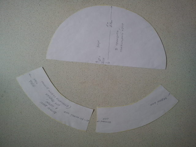

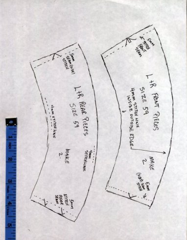

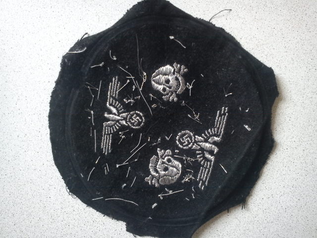

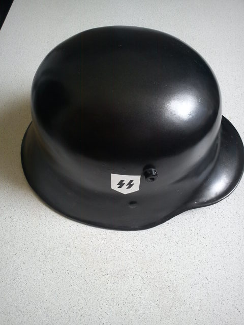

    Картинки по Ноу-хау. Попытки печати на ткани , самопальный череп на фуре ( выдавленный вручную из металла от тюбика от крема) пара вышивок и лекала с подписями размеров. (при пошиве ,конечно ,каждый сам для себя устанавливает припуски и нюансы пошива).

    Помню, когда я служил в погранвойсках мы из тюбиков зубной пасты железного Феликса чеканили для дембельских альбомов. Получалось неплохо.:D
    Спасибо talus за лекала и фотки. А на какой размерчик выкройки? Вроде на нерусских лекалах 59 размер был указан. А вообще-то неплохо было-бы технологический процесс изготовления фуражек запечатлеть на видео и разместить на ютубе. Для местных камрадов оказал бы этим самым неоценимую услугу. А фуражки у тебя офигенные, и вышиваешь замечательно.:smile_12:

    Вообще ,я пошагово записывал все что делал (письменно в смысле ) там есть некоторые полезные моменты , например -верхняя выпушка пристрачивается сначала к донцу ,а потом к собранному очелью, Там-же и по размерам.
    С размерами , скажу вам-просто : меньший всегда можно растянуть ,намочив околыш и высушив на чем-либо не впитывающем влагу.

    За информацию огромное спасибо, но лучше один раз увидеть, чем сто раз услышать. Вопросов однако меньше не становится. Меня интересует каркас на котором происходит сушка изделия. Этот каркас представляет собой форму фуражки, или как?
    А околыш ты делаешь разве не на основе картона? Околыш на моей старой пограничной фуре представляет собой картонку обшитую шерстяным сукном. Картон придаёт форму и жёсткость околышу. Из чего и как делаются современные военные фуражки - представления не имею. Но от их абсурдного вида мне хочется почему-то смеяться.

    На самом деле , гемороя много , но все решаемо , впоследствии я дам подробное описание ( но без фот ему грош цена ) , поэтому ,прошу не обвинять в пустых обещаниях-буду очередную шить -сфоткаю ,опишу , выложу.
    Изначально , моя цель была пошить не те натянутые фуры , которые похожи на "аэродромы" ментов и вояк , а на фуры фронтовиков ВАФФЕН СС , я часами (правда) изучал документальные фотографии и первую фуру сшил вообще-с натуры .

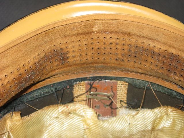

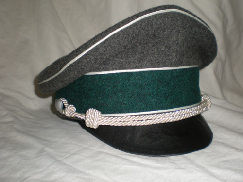

    P S -Вот что было внутри у настоящих фур

    Добрый день! Супер! Но в чем необычность техники пошива? Насколько я понял, Вы все шьете на машинке как и положено, без особых упрощений.
    Кстати, а где Вы брали материал для выпушки. Серебристый и золотой?
  20. 234234234
    234234234 Gefreiter
    37
    Еще вопрос. Почему вы используете размер околыша в 6 см? Он разве не 4,5 см должен быть?

    Кстати, а кто знает в каких пределах могли делать околыш, или он всегда был одной высоты? И какая была по уставу?
  23. R.Kramer
    R.Kramer Stabsgefreiter
    120
    Украина Харьков
    Околыш стандартный высотой 4,5см.
