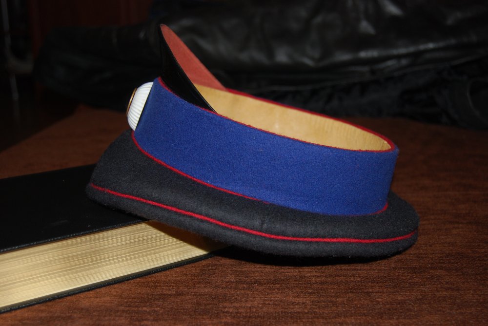

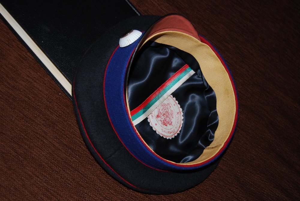

    4444444.jpg DSC_8606.JPG Здравствуйте! Это мои ручной головные уборы.

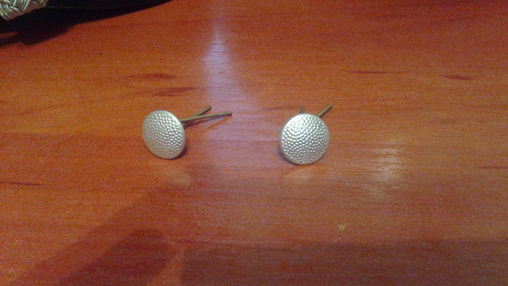

    здраствуйте.Может не в тему.Но хочу спросить? Подходят ли на Вермахт фуражку такие пуги (ранний ГДР) С чего можно сделать тренчик (шнур) на фуражку вермахта?

    Как поговаривал один мой знакомый: "Достойные фуражки"! Налобник делаете из замши? Ну и не вижу швов крепления налобника и козырька к околышу. Даже если швы делаются потайными, всё равно заметны следы проколов, а тут сделано всё идеально гладко. Не поделитесь профессиональными секретами? Я лично в своих работах не приемлю клеевые соединения, хотя любой метод соединения деталей имеет право на существование.
    Хотя я в общем то не специалист по гансовским фурам, но думаю, что вполне сгодятся такие пуговки, но только не на генеральские фуражки. Ну а как, и с чего сделать тренчик (он же шнур, он же позумент, он же филигрань и т.д.), то рассказано в более ранних постах этой темы. Поищите...
    Alekss777 нравится это.

    Склоняю голову перед мастером! Фуражки отличные! Хотелось бы и мне так научиться шить. А то старые секреты давно утеряны, а новые приобретаем методом тыка. Ну а я шью свои фуражки по Советской технологии, приобщённой к домашним бытовым условиям.

    Здравствуйте! Благодарный за оценку! Там нет особого секрета, чтобы сделать швов крепления налобника и козырька к околышу. Прокладка из жесткого картона. Сукно околыша дублированное проклееного ткани.
