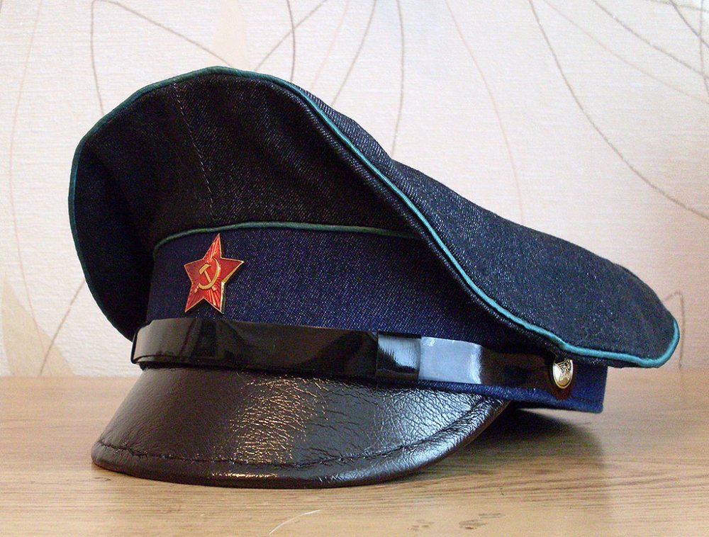

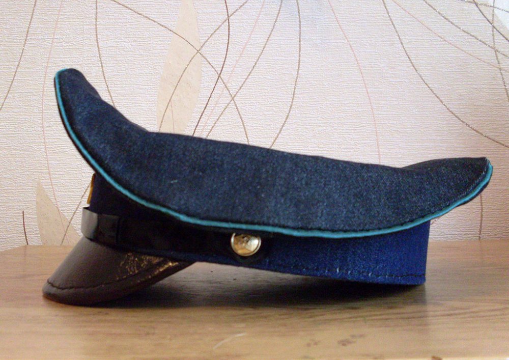

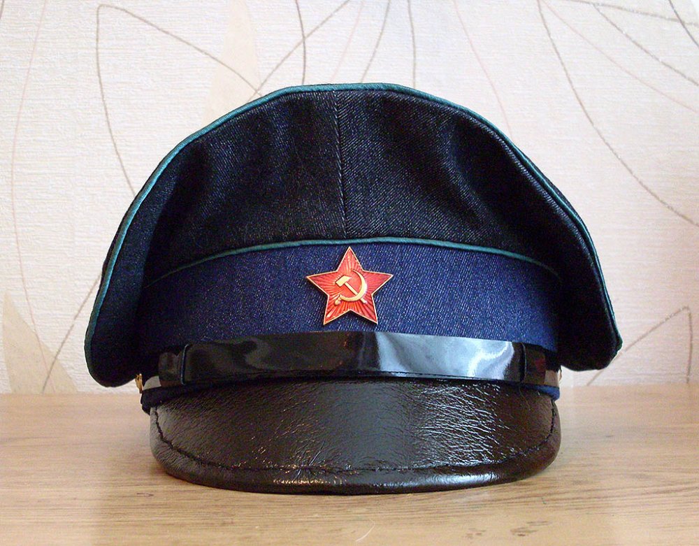

  21. Научился сам шить красноармейские картузы. На фото стилизованный под РККА камуфлированный картуз.
    Ну и другие мои поделки:

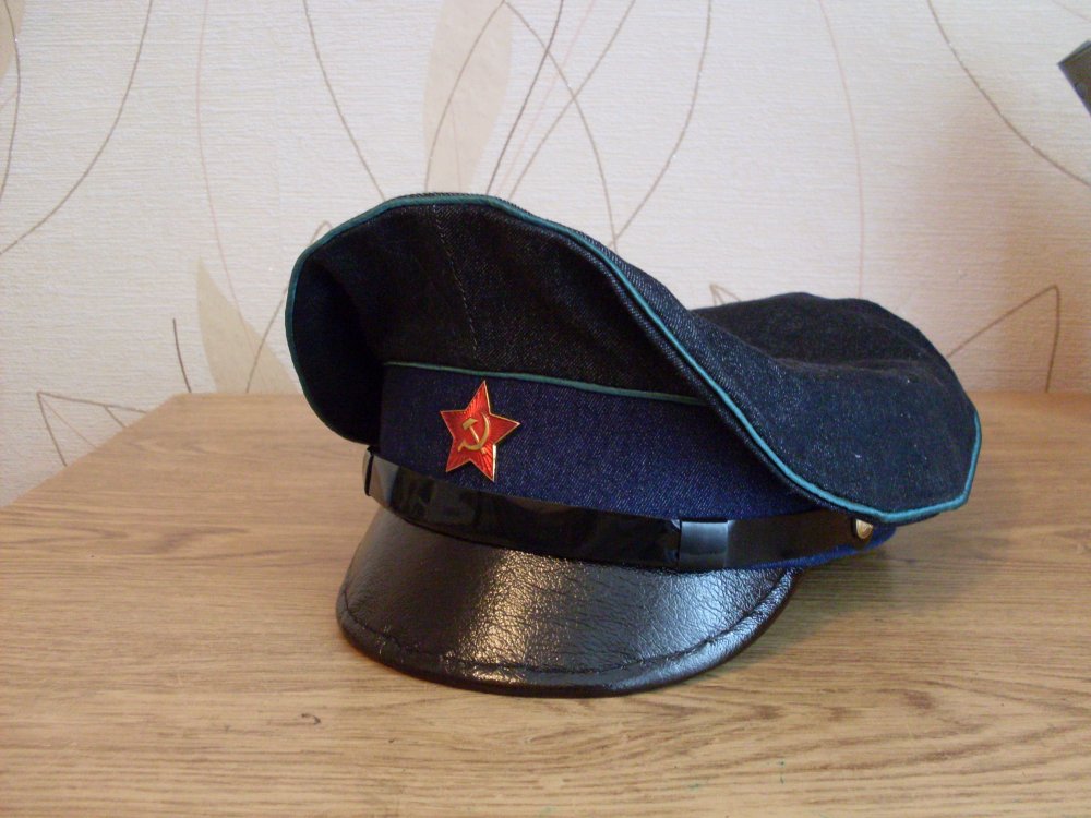

    Про технологию пошива картузов РККА могу и рассказать. Наверное сделаю я это одним файлом: либо напишу книжку, либо сниму видео. Только я сейчас немножко занят другими делами. Вот как буду шить очередной картуз, тогда заодно и сделаю свой очерк.
    У меня давно было желание научиться шить такие картузы. Очень хотелось сшить для себя пограничный картуз, что бы в нём козырять на ДЕНЬ ПОГРАНИЧНИКА, но никакой информации по пошиву данных головных уборов я так и не нашёл в тырнете. Правда некоторые человеки на "Ганзе" предлагают сканы книг и ТУ по пошиву обмундирования РККА, но расценки у них больно кусачие. Тем не менее время шло, и я сам научился шить фуражки-белогвардейки (много полезной информации почерпнул в этой теме у Talusа, кое-что пришлось допетривать самому). Людям мои поделки понравились, и кое-кто стал делать у меня заказы. В общем я обменял две свои камуфлированные "белогвардейки" на пограничный картуз у одного своего братана-пограничника. Картуз правда оказался маловат, но меня это нисколько не смутило. Я снял его внешние размеры, сделал корректировки и расчёты на свой размер и вычертил лекала. Чтоб не попортить драгоценное зелёное сукно, первый пробный экземпляр решил выполнить из камуфлированной ткани "берёзка". Но надо сказать, что первый "блин" не оказался комом, его вы и видите на фото. Но хочу вас камрады предупредить, что технология пошива для домашних условий несколько трудоёмкая (много приходится работать ручками). Но лично меня как раз трудности и подстёгивают идти вперёд.
