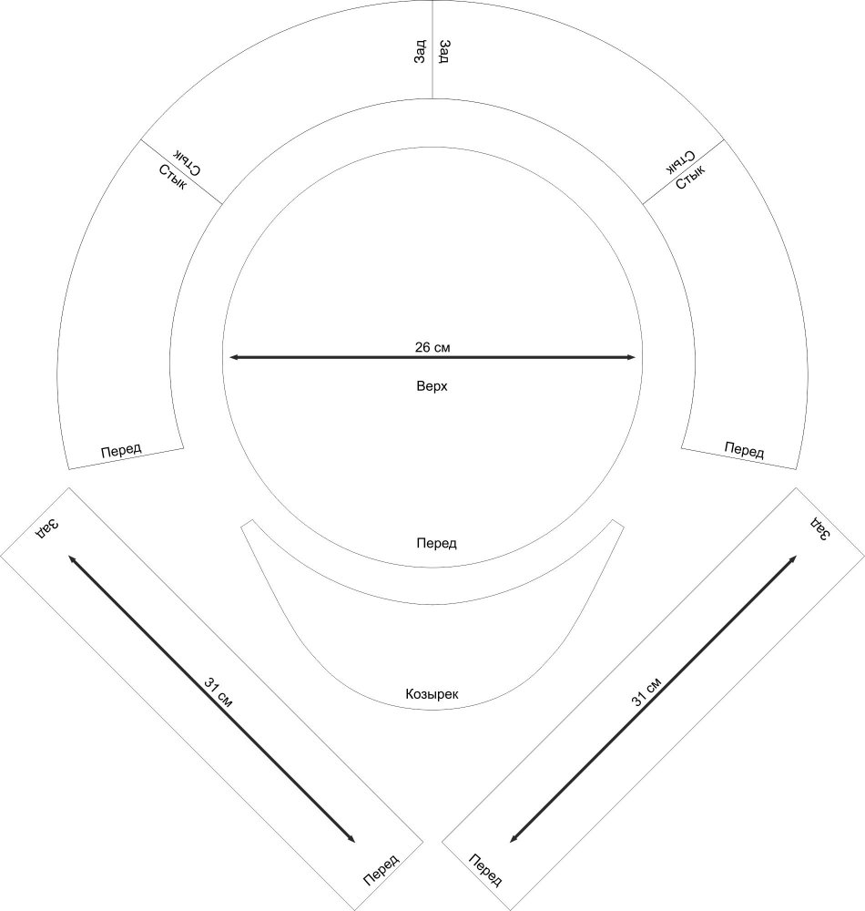

    Привет Камераден, я мало чего понимаю в шитье, однако эта тема меня задело, и первое с какой трудностью столкнулся это лекала, покопавшись хорошенько в интернете нашел кучу всяких лекал, после чего сделал своё лекало, выкладываю, может кому пригодится!
    ссылка на пдф:
    borman66 та Бек подобається це.

    Сходил в ближайший магазин где ткани продают, и накупил всякого нужного, вырезал ткань и подкладку по размерам лекал:

    Да, околыш делал из 2х частей
    как я и говорил опыта в шитье нет вообще, поэтому вышло вот так, с кантом вчера 3 часа мучался... забил, первый блин комом, но хочу доделать до конца, буду делать пока не научусь:
