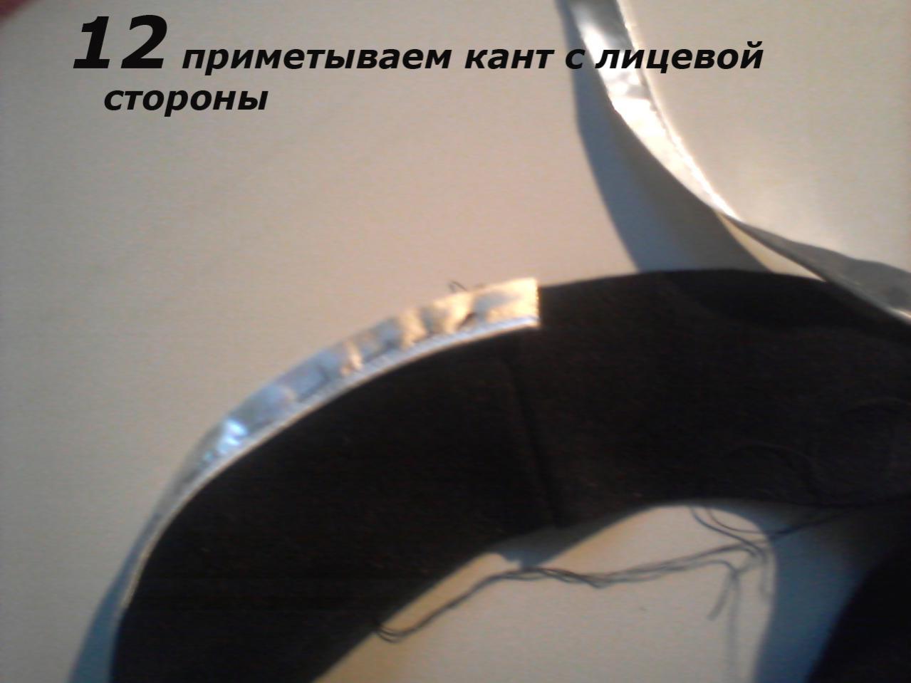

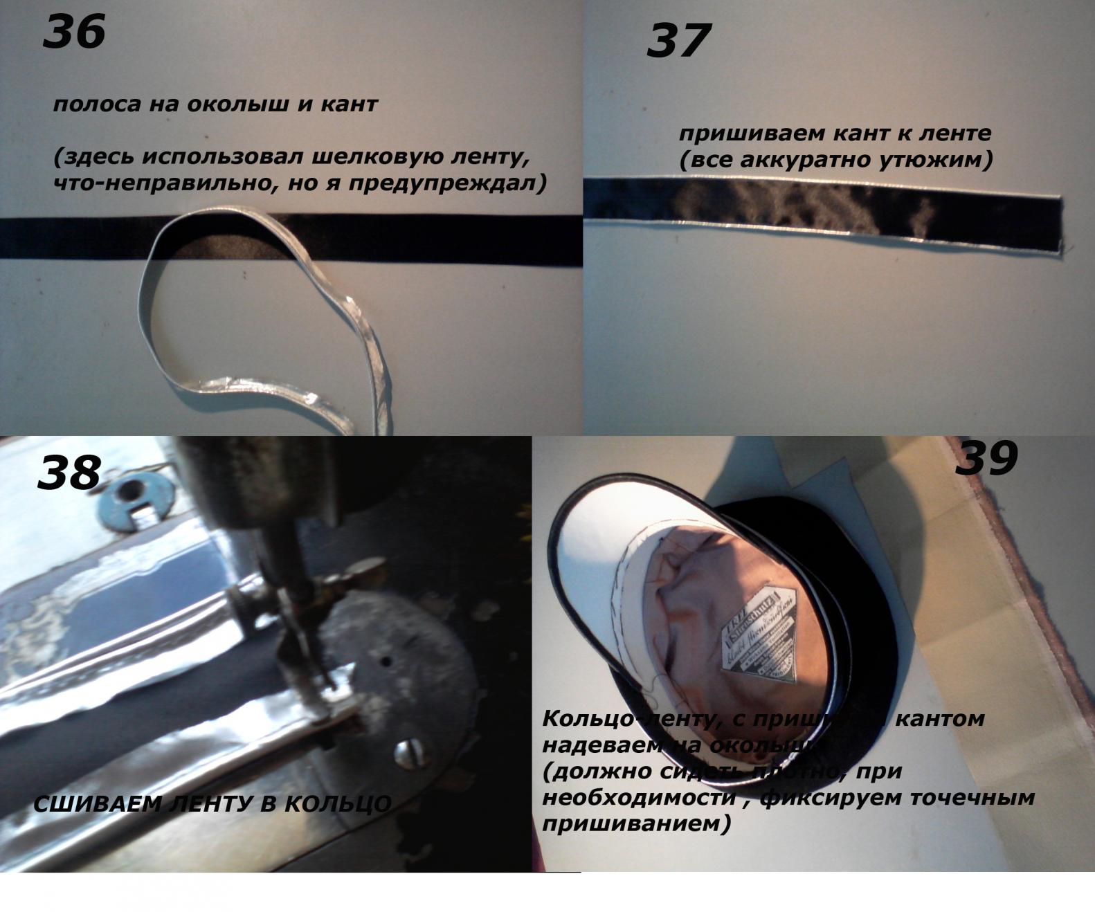

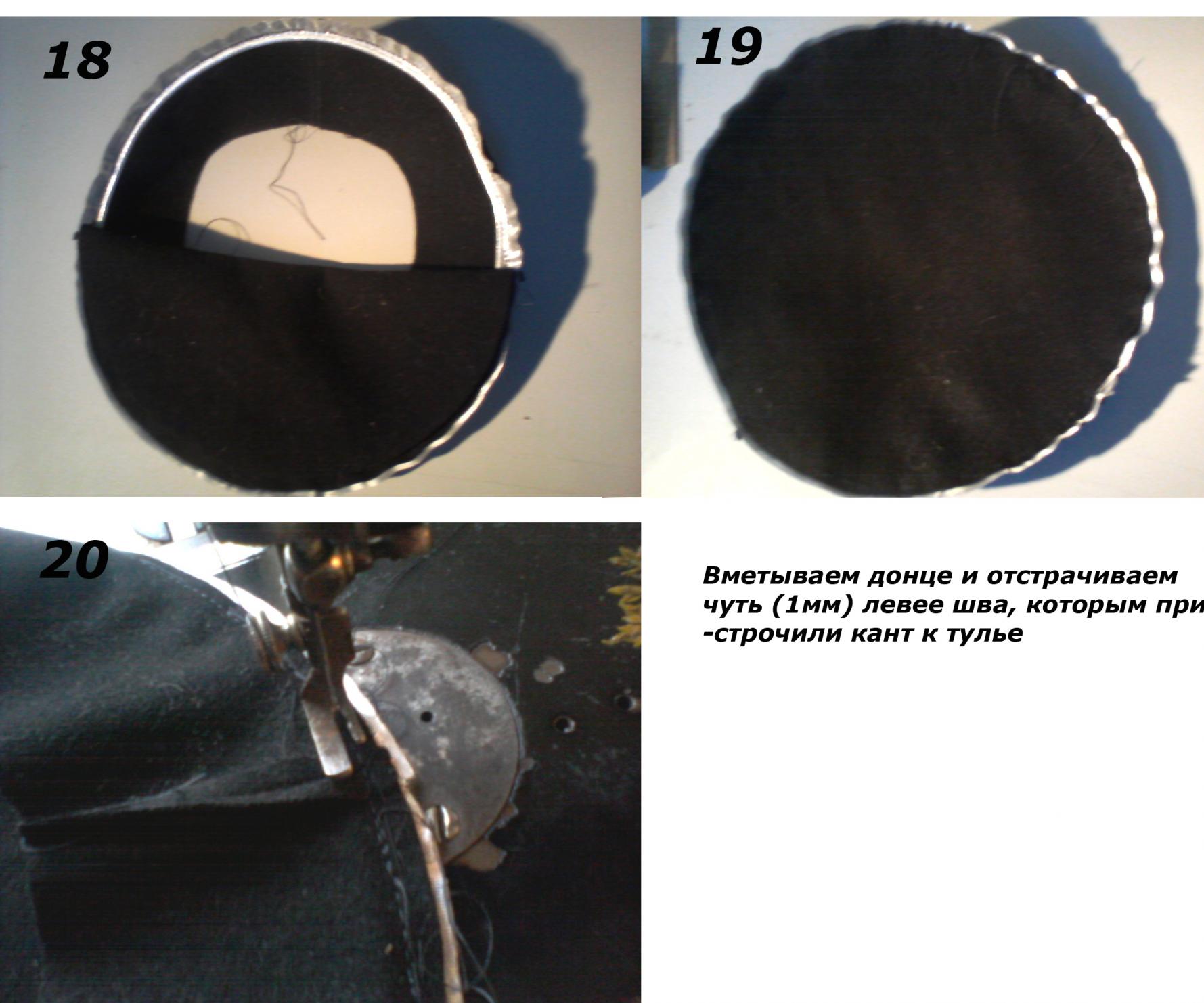

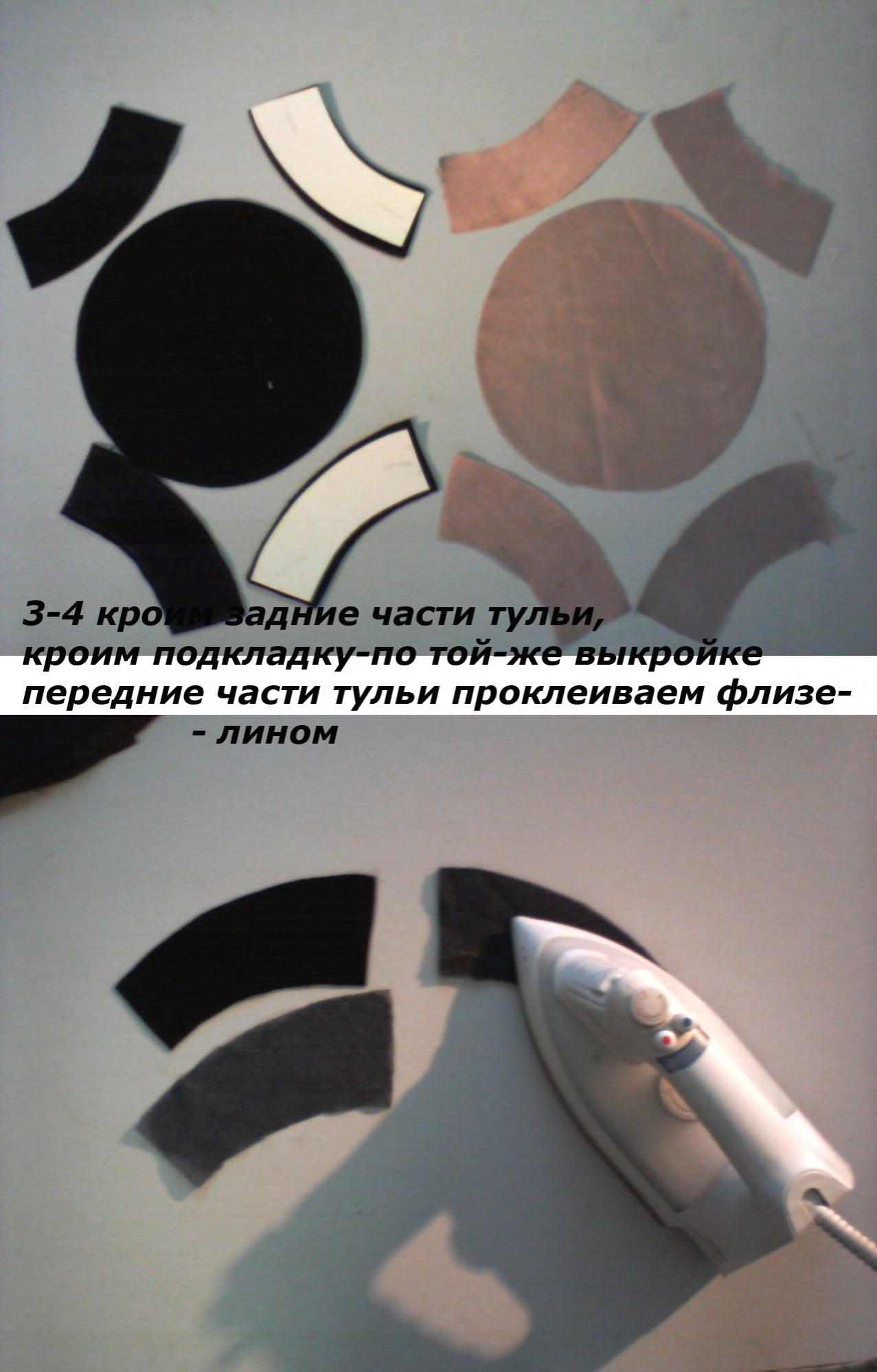

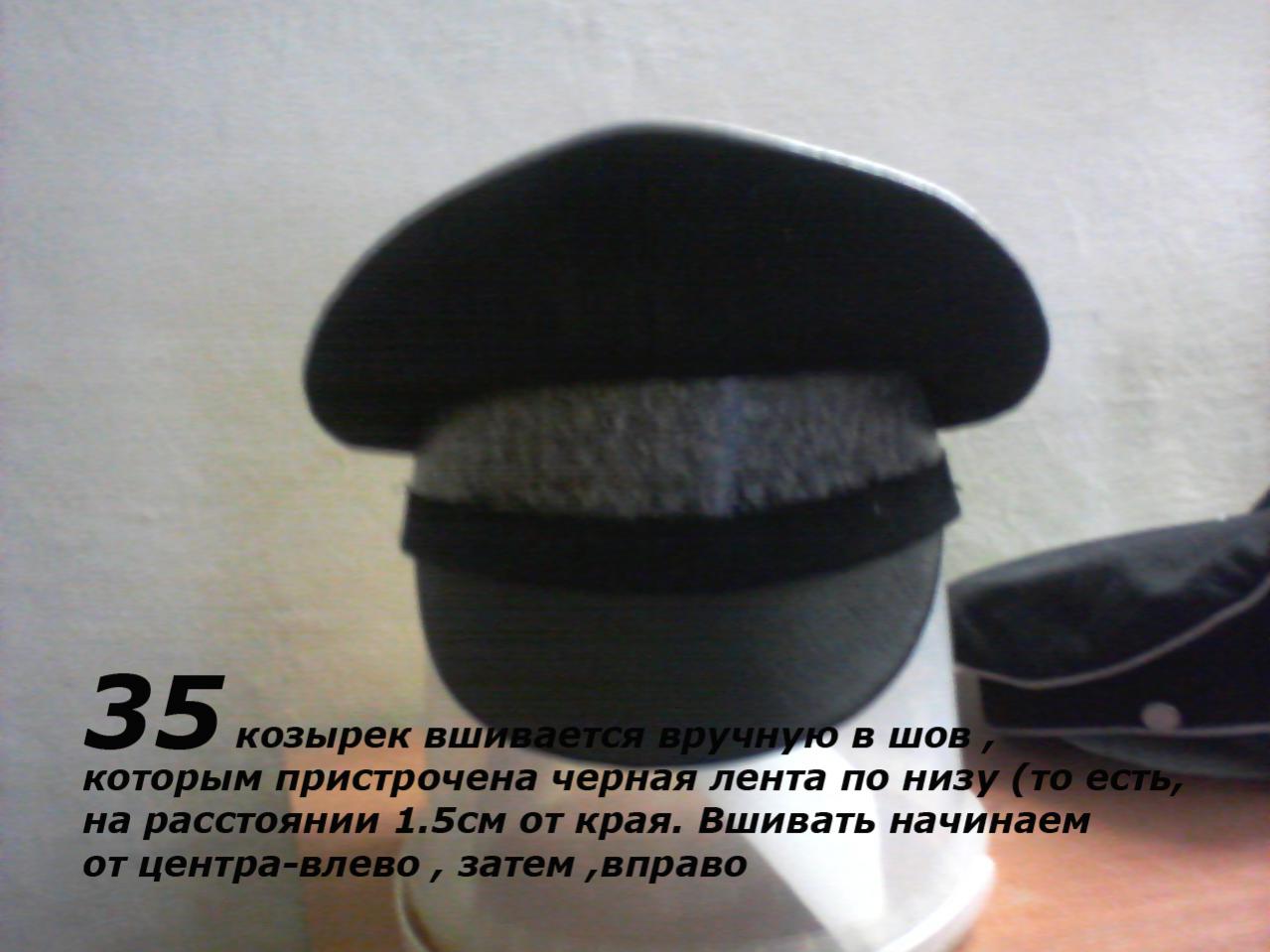

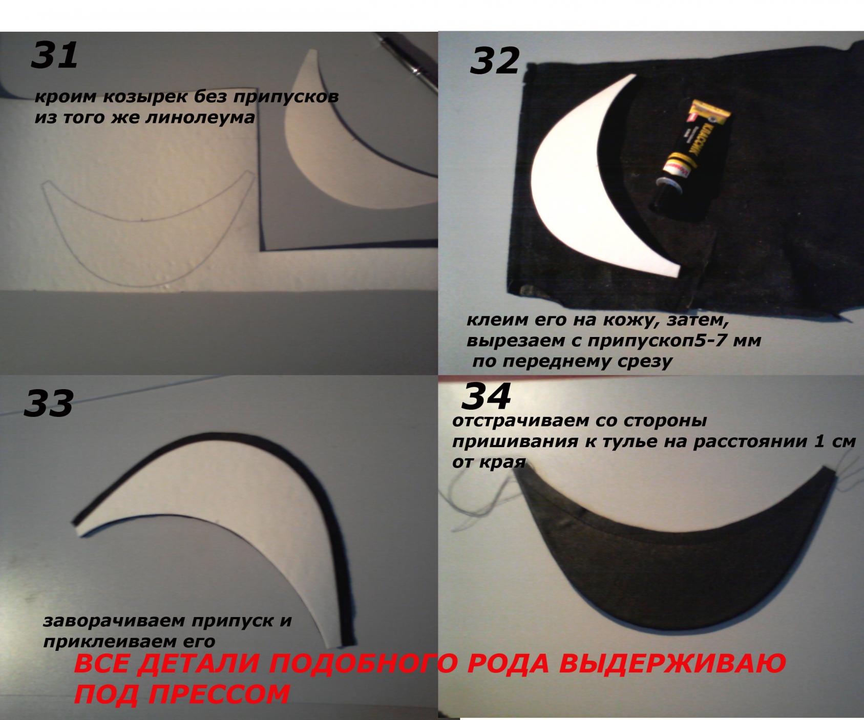

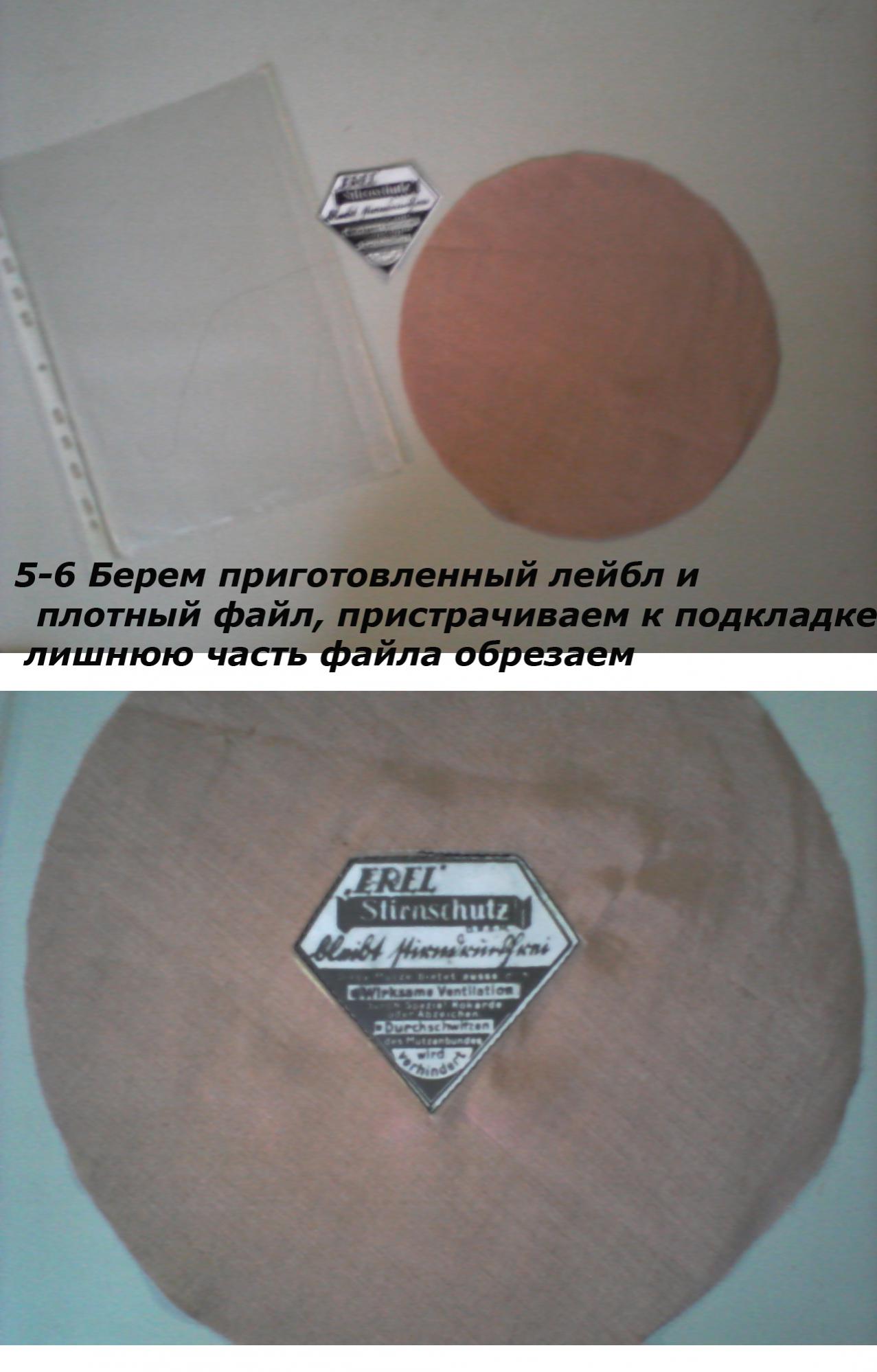

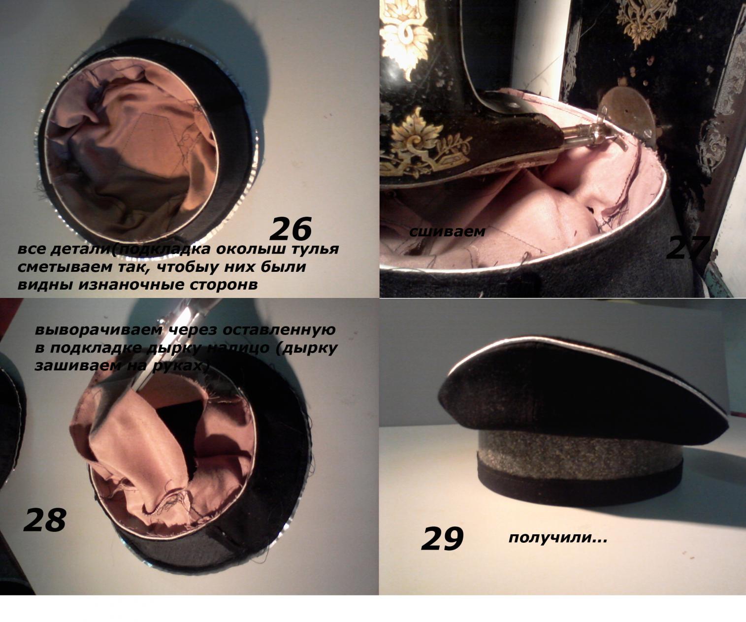

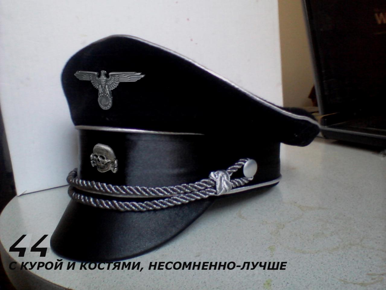

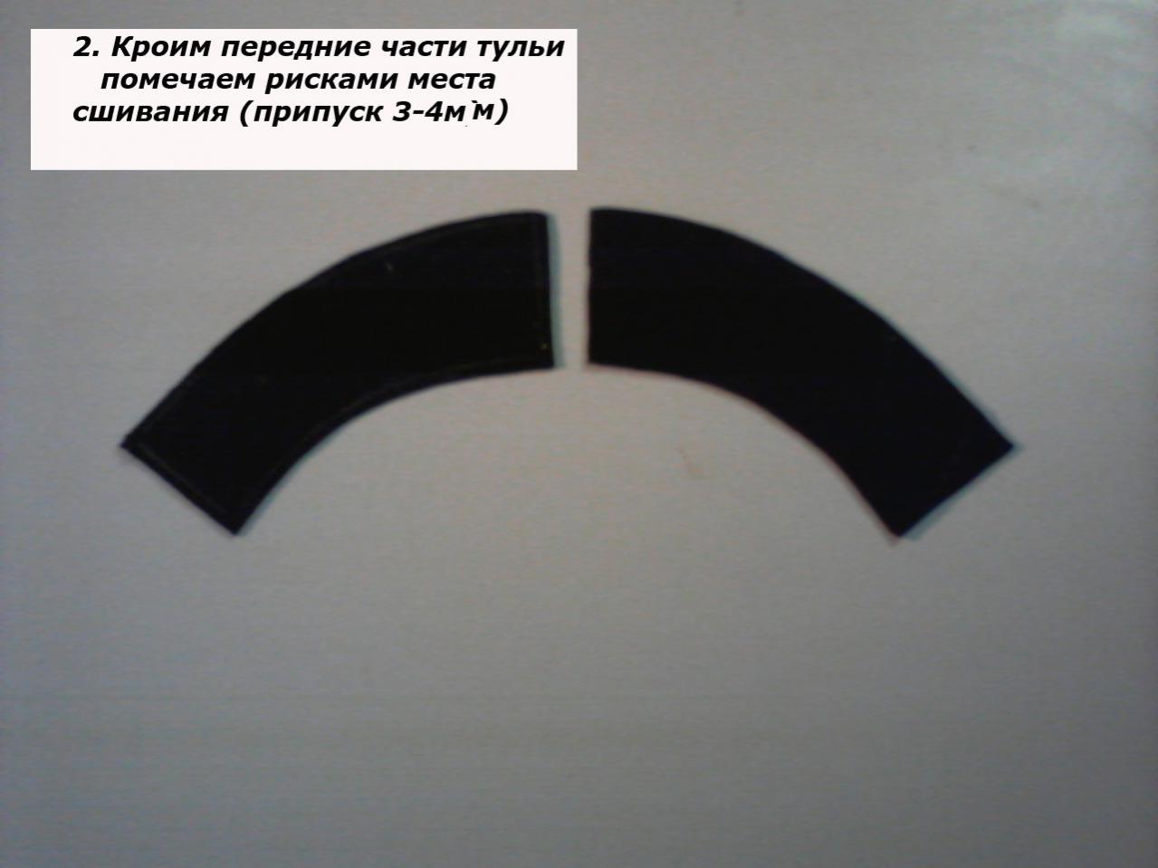

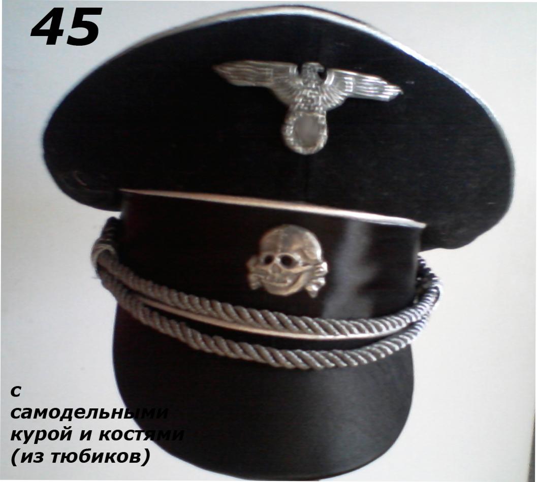

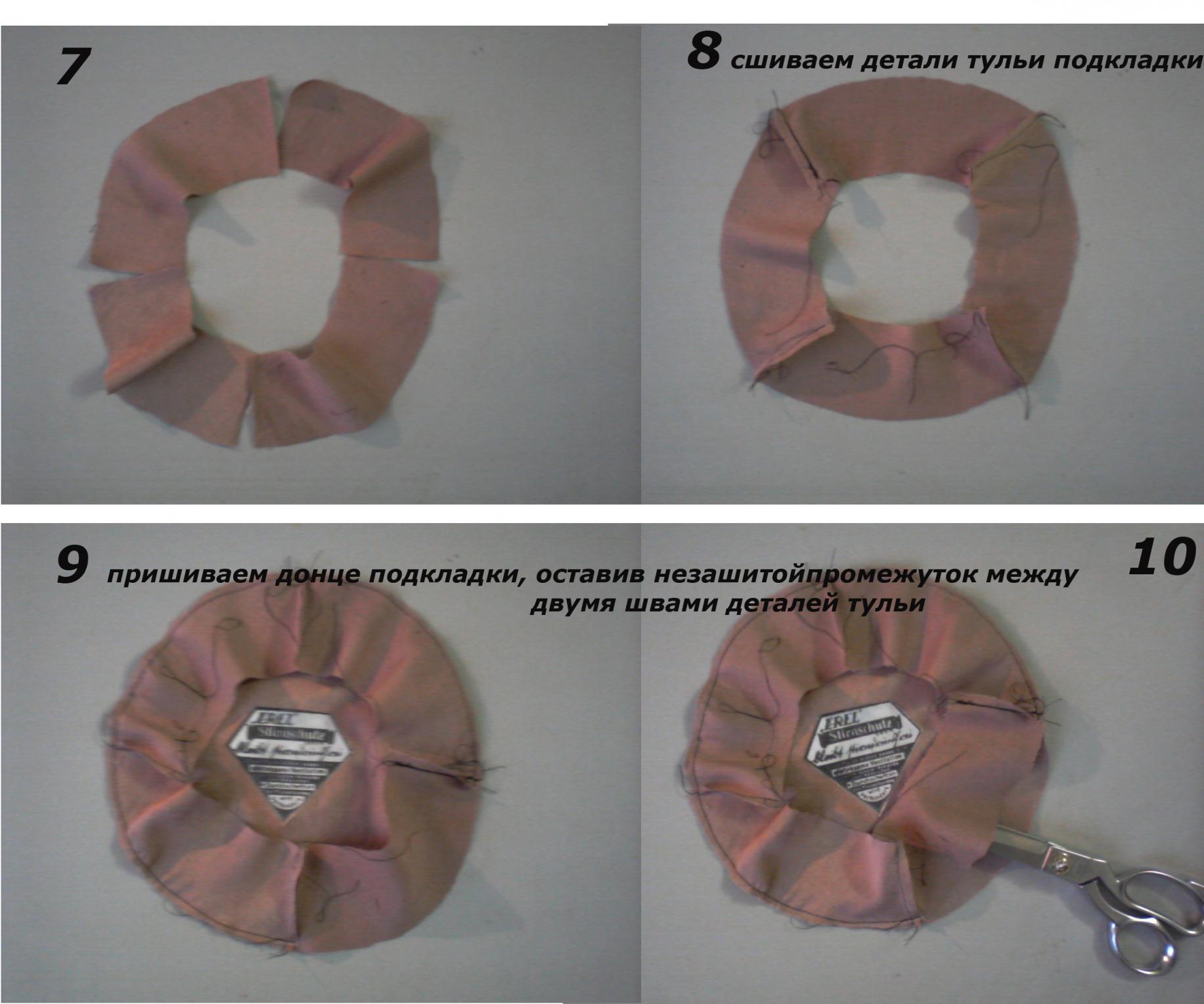

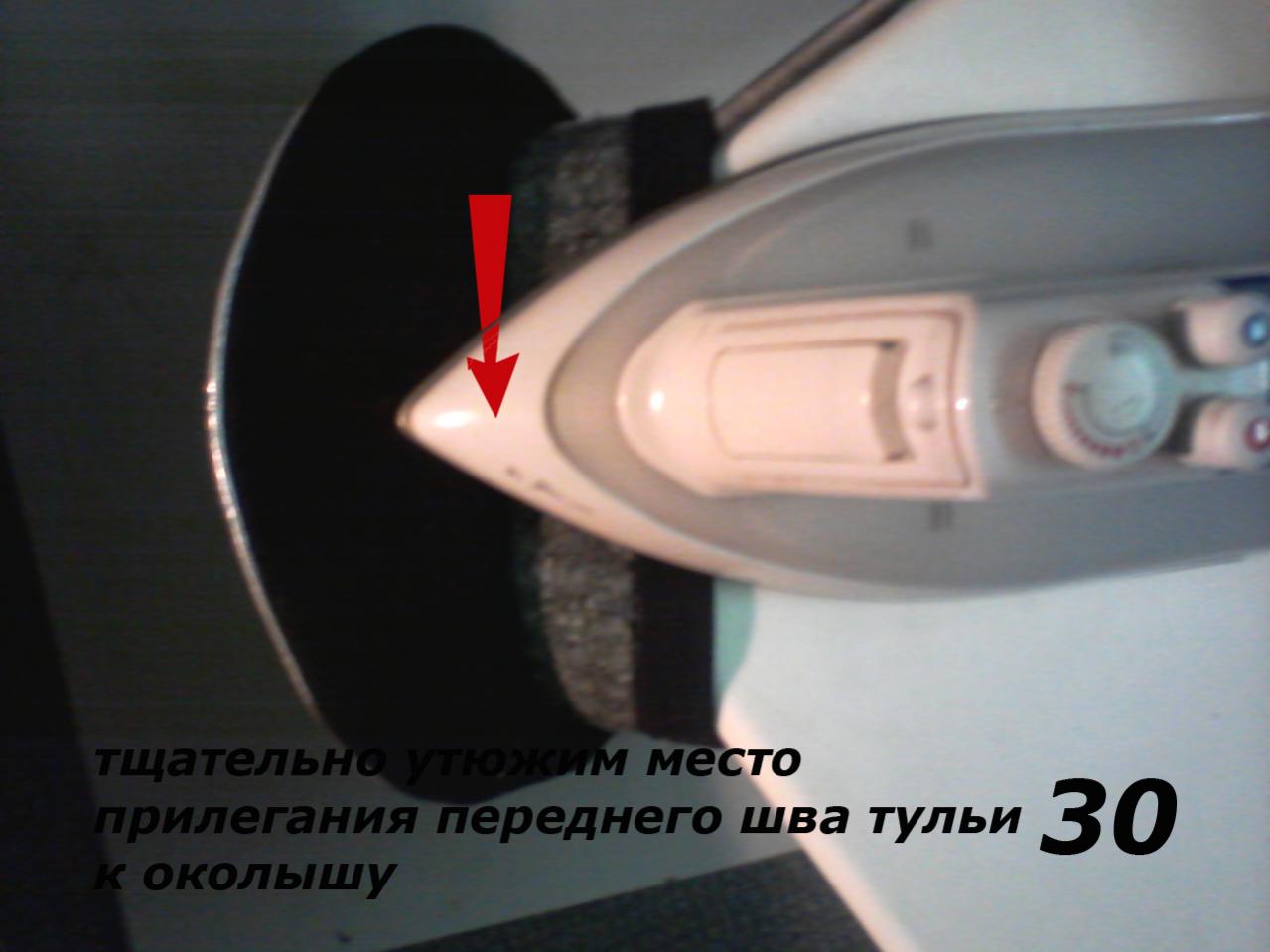

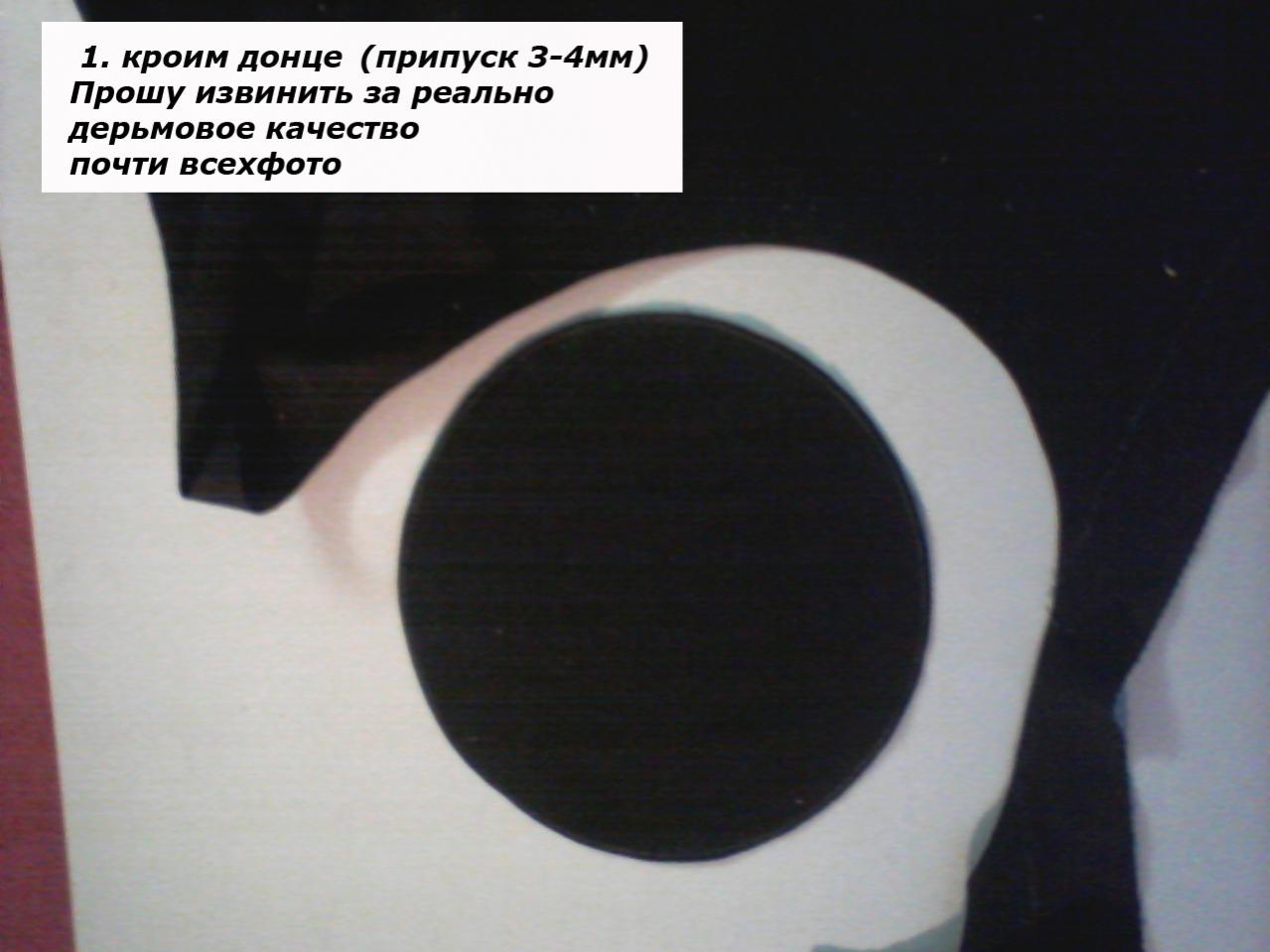

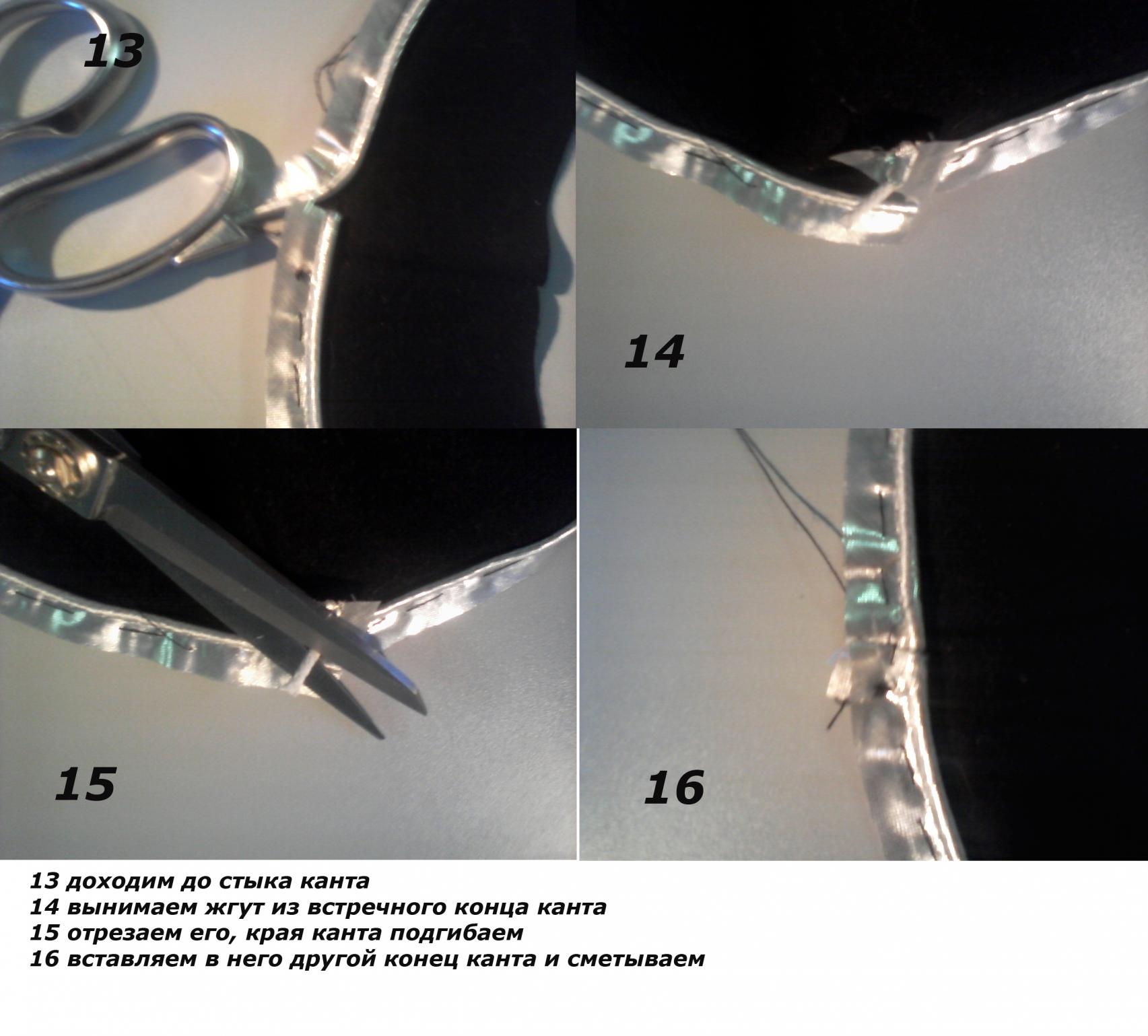

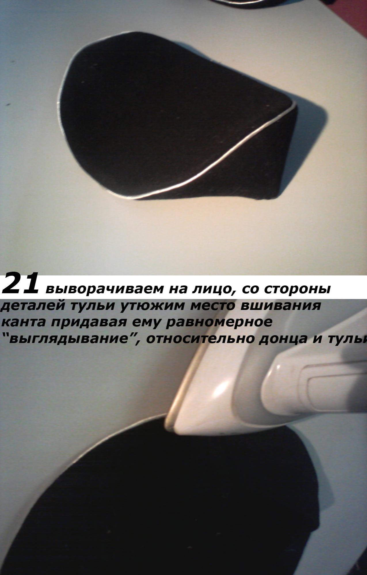

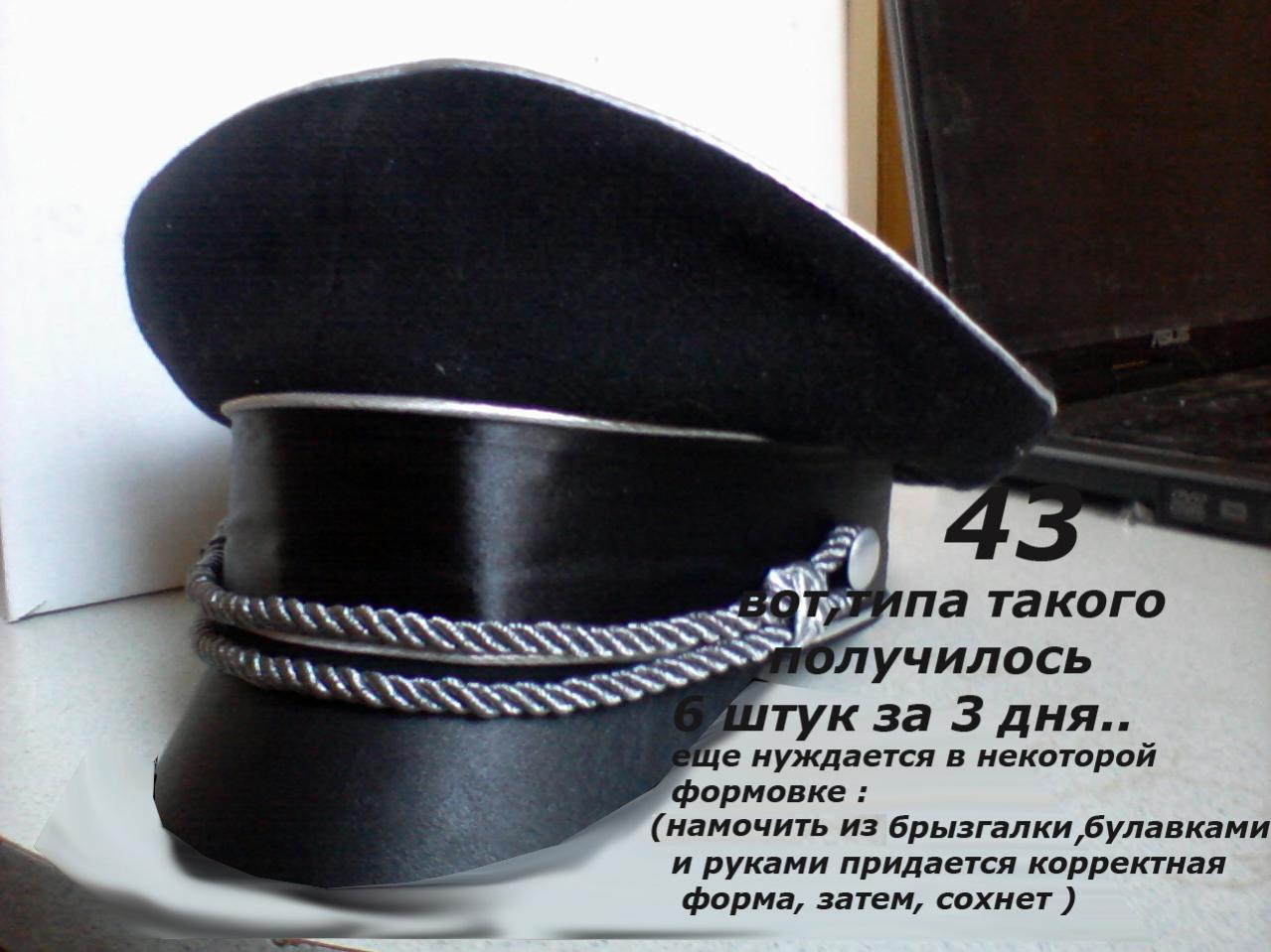

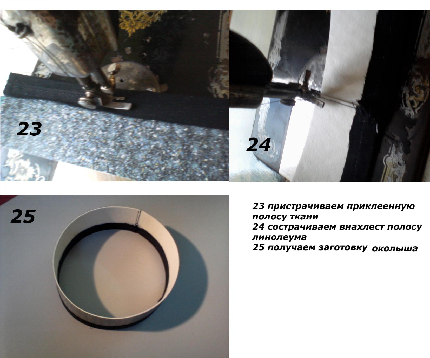

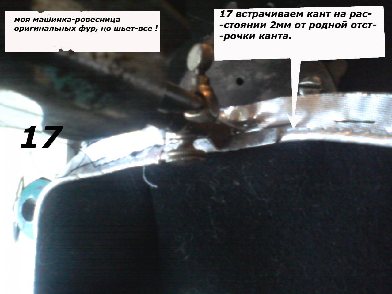

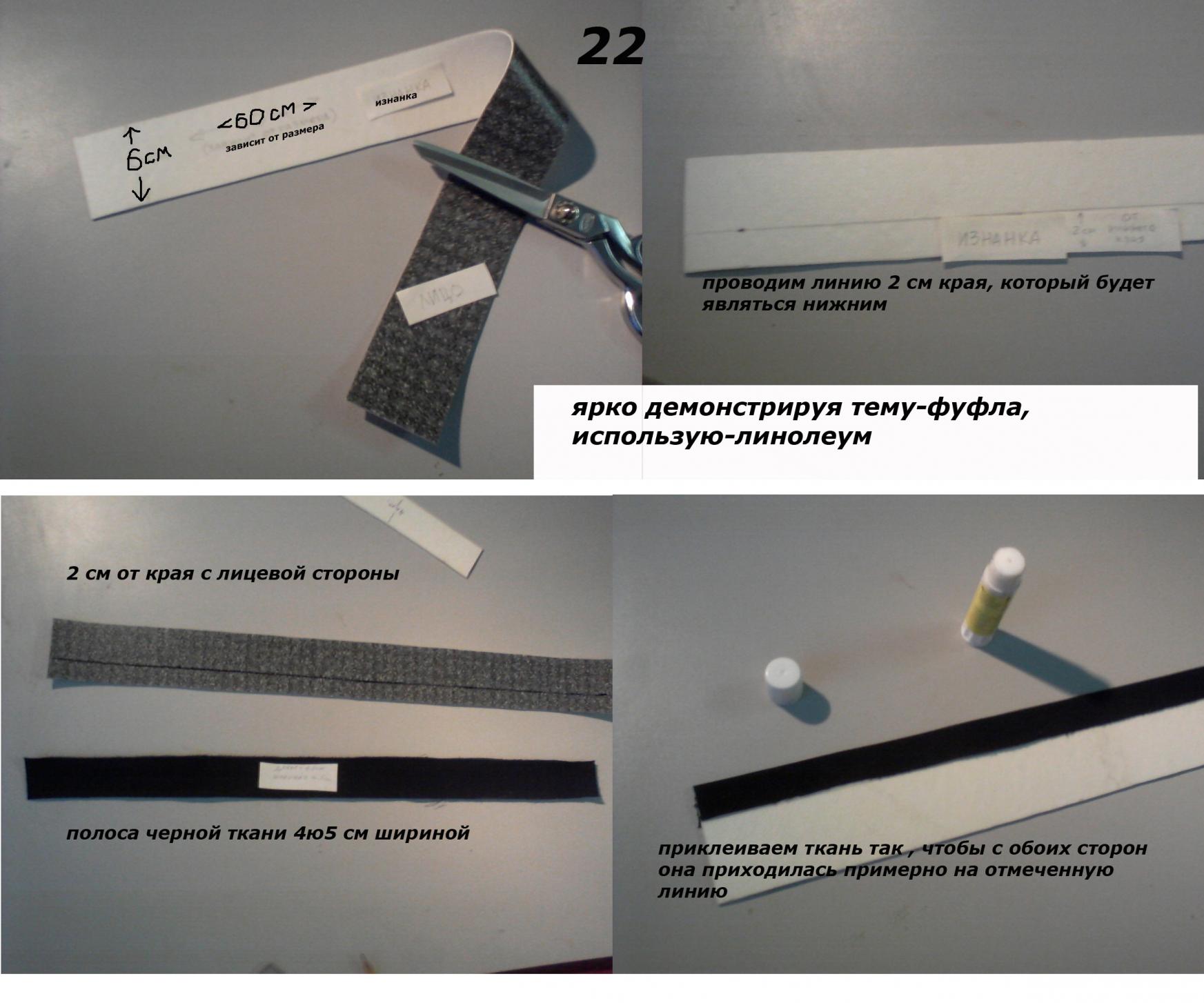

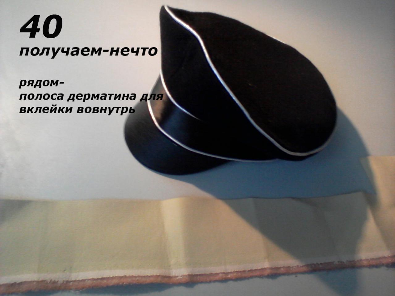

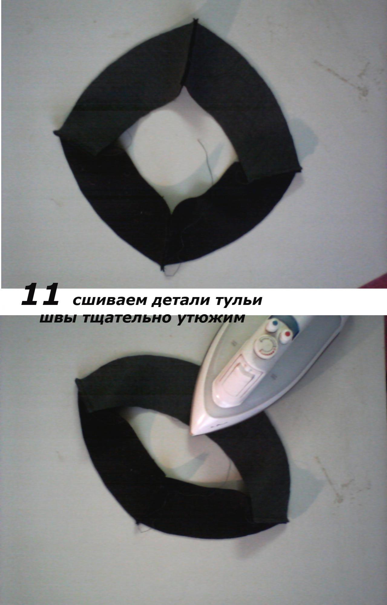

    Добрый день, Камрады!
    Наконец-то собрал отчет по пошиву.
    Я использовал не совсем обычную технологию. Ее минусы:
    1-она отличается от оригинальной (я несколько упростил и изменил ее)
    2-я умышленно пренебрегаю некоторыми размерами
    3-я не использую корректные материалы
    Ее плюсы:
    1-быстрое исполнение
    2-доступность материалов
    3-возможность шить на обычной машинке
    Почему так ?
    Изначально , я тщательно изучил тему , в основном по америкос-сайтам, и распарыванию-сшиву настоящих фуражек (разумеется не аутентичных)
    Пошив "по понятиям"-усвоил. Но...потребуются значительные затраты, спецмашина и т д. Поэтому, я изменил изначальную технологию в угоду скорости , экономии и простоты. Все фото моих изделий , выложенных ранее выполнены по данной технологии. Кое что-стало еще примитивней-шнур,например. Смысл в том , что мои изделия увидел один барыга и, с тех пор,
    берет у меня их на продажу по нескольку штук зараз. Мои упрощения никак не напрягают его покупателей ,а тем более-меня.
    В принципе , некоторые моменты моей техники универсальны и можно пошить
    очень близкую к оригиналу репо-фуру , но сегодня не об этом.
    Итак, отчет:

    Отчет-продолжение
    Продолжение...
    tankis подобається це.
  5. talus
    talus Gefreiter
    49
    Россия
    Отчет-продолжение 2
    Второе продолжение отчета
    Критикуйте ,советуйте буду рад, Камрады.

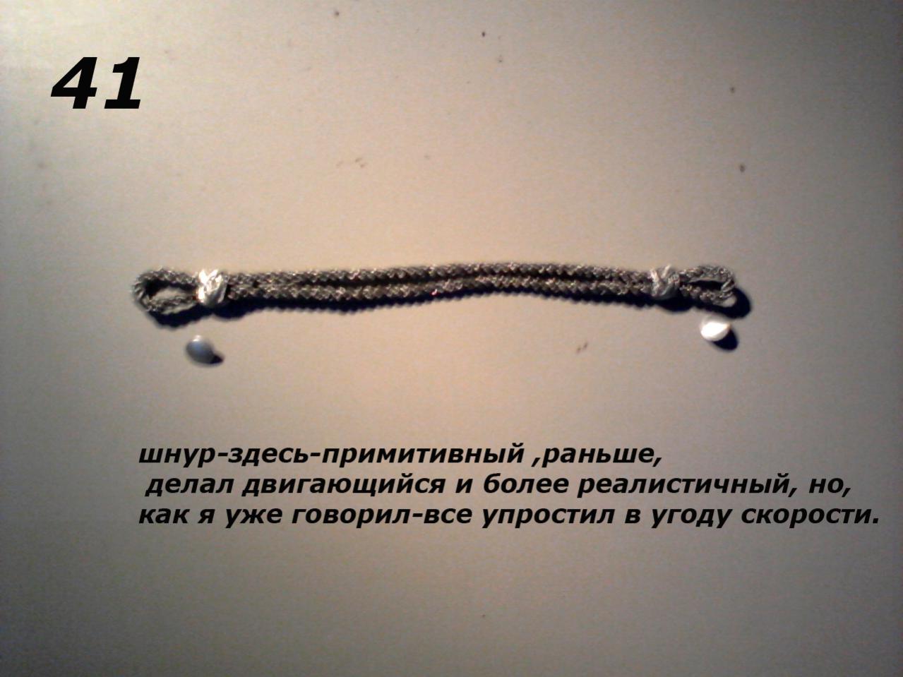

    Мильён плюсов за смекалку ...На фабрике , конечно же шьётся по-другому , но там и спец оборудование применяется , как-то : рукавные швейные машины ..И пароманекены ... Прошу у Вас подсказки - шнур для гардин покупаете , а пуговицы - заказываете отдельно ? Еще интересен процесс " чеканки " фурнитуры .. А также крепления её к фуражке ..Заранее спасибо
  7. talus
    talus Gefreiter
    49
    Россия
    Добрый день!
    Да, шнур и кант- в магазине для гардин, с пуговицами было много гемора: и пластмассовые красил и от джинсов вставлял , наконец остановился на алюминиевых пуговицах, которые обтягивают тканью (во многих фурнитурных магазинах есть такая услуга) так вот, я прошу обжимать их без ткани-получаются приятные алюминиевые пуговицы подходящего размера (жаль , что они без пупырышек и пришиваются обычно)
    Чеканка-сильно сказано-я выдавливаю шариковым стержнем с обратной стороны, затем, теми-же средствами корректирую с лицевой. Вкладываю с обратной стороны кусочек ткани -примерно по размеру, чтобы не выступал за габариты и пропитываю цианоакриловым моментальным клеем. Изделия во первых-хорошо армируются и не гнутся , во вторых, я их тупо клею по месту на клей-момент (при желании можно оторвать и заменить на более реальные.
    С Уважением Tls
  8. Богарт Юргенсдорфф
    Богарт Юргенсдорфф Gefreiter
    60
    Челябинск, Россия

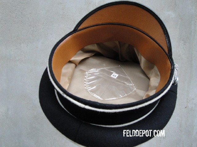

    Просмотрел ещё раз иллюстрации .. Хотелось бы уточнить , а с изнанки козырька - кожа тоже приклеивается ( чтобы не видно было линолеума ? ) или так и остаётся с подогнутыми краями ? ..
  9. talus
    talus Gefreiter
    49
    Россия
    Да, остается с подогнутыми краями. Насмотревшись на америко-сайтах на различные оригинальные исполнения, решил, что такой вариант тоже имеет право на существование. Был-бы линолеум желтый, было бы больше сходства с настоящими моделями...Да, что там говорить, я видел оригинальный козырек зеленый изнутри! Вот фото фуры с Ебея, у нее отстрочено даже. А еще-фото оригинала с тканевым козырем.
  10. Богарт Юргенсдорфф
    60
    Челябинск, Россия
    Теперь понятно ... А с тканевым козырьком - это скорее всего сшито в полевых условиях .. Тоже интересный вариант для изготовления реплики ..

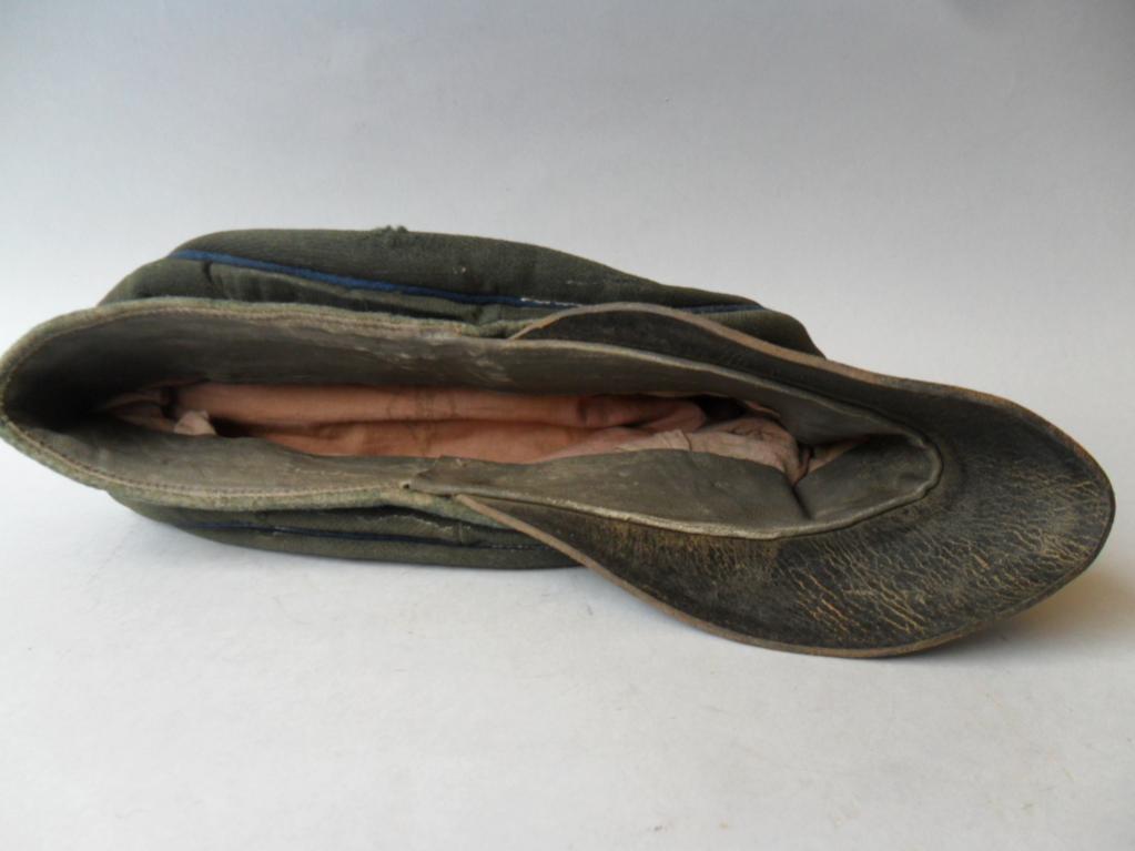

  12. talus
    talus Gefreiter
    49
    Россия

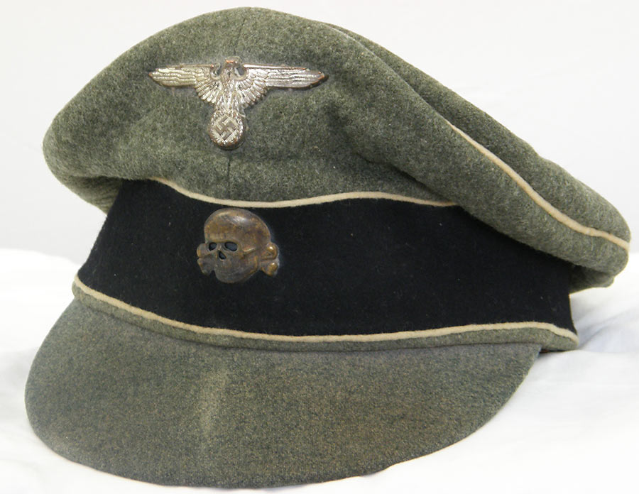

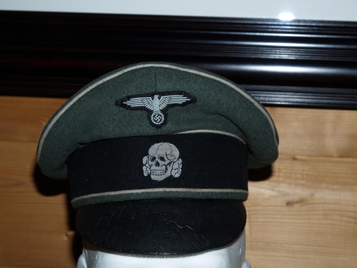

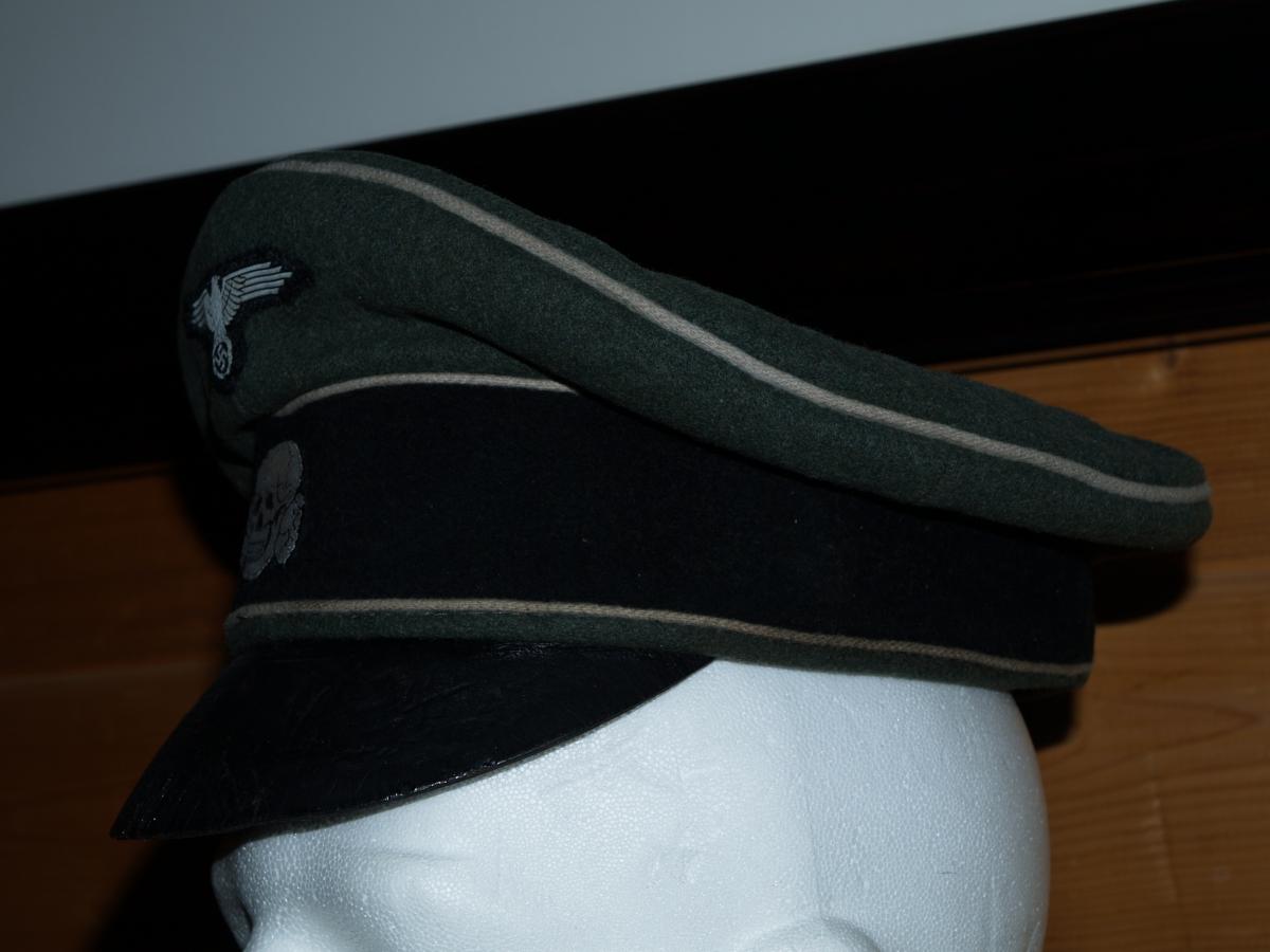

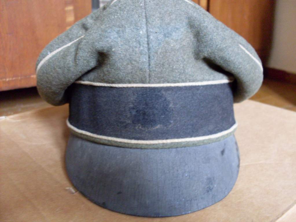

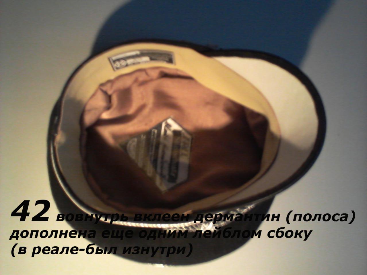

    Добрый день , Камрады!
    Несколько фото фуражек , так называемых-"крашеров"-мягких, изначально отсутствует подбородочный шнур. А также, оригинал СС с бево нашивками
  13. Богарт Юргенсдорфф
    60
    Челябинск, Россия
    Подбородочный шнур на войне , безусловно , мог быть роскошью .. Но не необходимостью .. Поэтому , вполне допустимо . что и так воевали ..сути-то не меняет .. С головы не падает - уже хорошо ...

    К тому же, это был фронтовой шик.

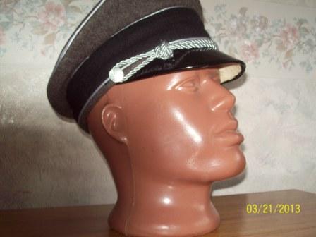

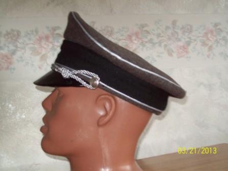

    Спешу поделиться своими успехами , которых я достиг благодаря автору темы . Что касаемо выкройки - донце оставил без изменений , детали тульи -тоже .Козырёк немного прибавил . Всё остальное , согласно рецепта автора . Кожу на козырёк приклеил лаковый кожзам . ( найден сапог на мусорке )Основное сукно- от офицерской шинели(тоже с мусорки ) , выпушка канта и шнур - приобрёл в магазине все для шитья .Правда -косую бейку для канта пришлось разутюжить ( иначе узкая ) .Околыш из тонкого сукна сшил ( остался от танковых кепи ) Шнур -по незнанию заплёл как получилось .( Тоже вопрос к автору ). в общем - поглядите что и как .

    Отличный результат! Верх - просто великолепен ! Обратите внимание на место крепления пуговиц, они должны располагаться выше , на околыше. Конструкцию подбородочного шнура, внимательно изучите по фотографиям оригинальных фуражек. Он должен иметь возможность регулировки. Черная ткань на околыше-немного "сборит", но это можно устранить. С размером пуговиц, тоже - повнимательнее. Больше изучайте фотографий времен войны. Еще раз : Великолепно! (тем более для первого раза) шнур.jpg шнур 2.jpg шнур.jpg шнур 2.jpg шнур3.jpg

    Искренне благодарю за положительную оценку моего опуса .Я как и Вы имею некоторый опыт в изготовлении одежды , посему и получилось выше среднего . О своих ошибках : кроил по лекалам , представленным в начале темы , а они в дюймах , потому припуски бы -не помешали . Перед тульи , считаю нужно сделать больше ( выше ) окружность донца -и в самом деле имеет правильный круг , думаю можно перед донца несколько потянуть яйцеобразно , так сказать . Детали низа тульи , в принципе идут и на 60-й размер , а на 59-й пришлось припосаживать .Выпушка канта, должна быть толще , следовательно вощёный шнур , надо брать более толстый .Почему околыш присбаривает ? Это оттого , что низ околыша изготовлен из основного шинельного сукна , а околыш из тонкого драпа .Пуговицу пришил низковато , потому как не прикрепил ещё изнутри дермантиновую вставку . На пробу пришил , так сказать .Что касается плетёного шнура , мне хотя бы нерегулируемый понять , как заплести .Уж не до подвижного . Я ж просто , тупо завязал его не пойми каким узлом ..А вот козырёк из лакированного кожзама , обрадовал .. Вернее , лёгкость доставания материала . Сёдня ещё пару сапог на мусорке нашёл .А, ещё касаемо линолеума на вставки . Брал первый встречный , поэтому толстоват оказался . Надо - Таркетт -3-4 мм ..

    Действительно, донца фуражек (не помню, в каких годах, кроились яйцеобразно, но, главное, не переусердствовать, иначе тулья может свеситься вперед (если ее не армировать вместе с околышем), Перед тульи, иногда, действительно делаю выше и при намачивании-сушке, как-бы потягиваю за верхнюю точку. В качестве канта, использую обычный кант из швейного магазина. Шнур я не плету, а сплавляю заготовленные куски-тупо-зажигалкой, закрепляя нитками для надежности.Сначала, делаю собственно шнур( в виде замкнутой петли, затем, с обоих сторон на нужном расстоянии делаю несколько оборотов из того-же шнура и спаиваю. Раньше, делал регулируемые, это геморней, поэтому, заметив, что многие клиенты не видят разницы - упростил...Из толстого драпа получаются хорошие тульи, с тонким -беда, плохо держит форму. Сейчас, мне заказали мундир ALLGEMAINE, работаю над выкройками...потом выложу ( думаю , это произойдет не так скоро)

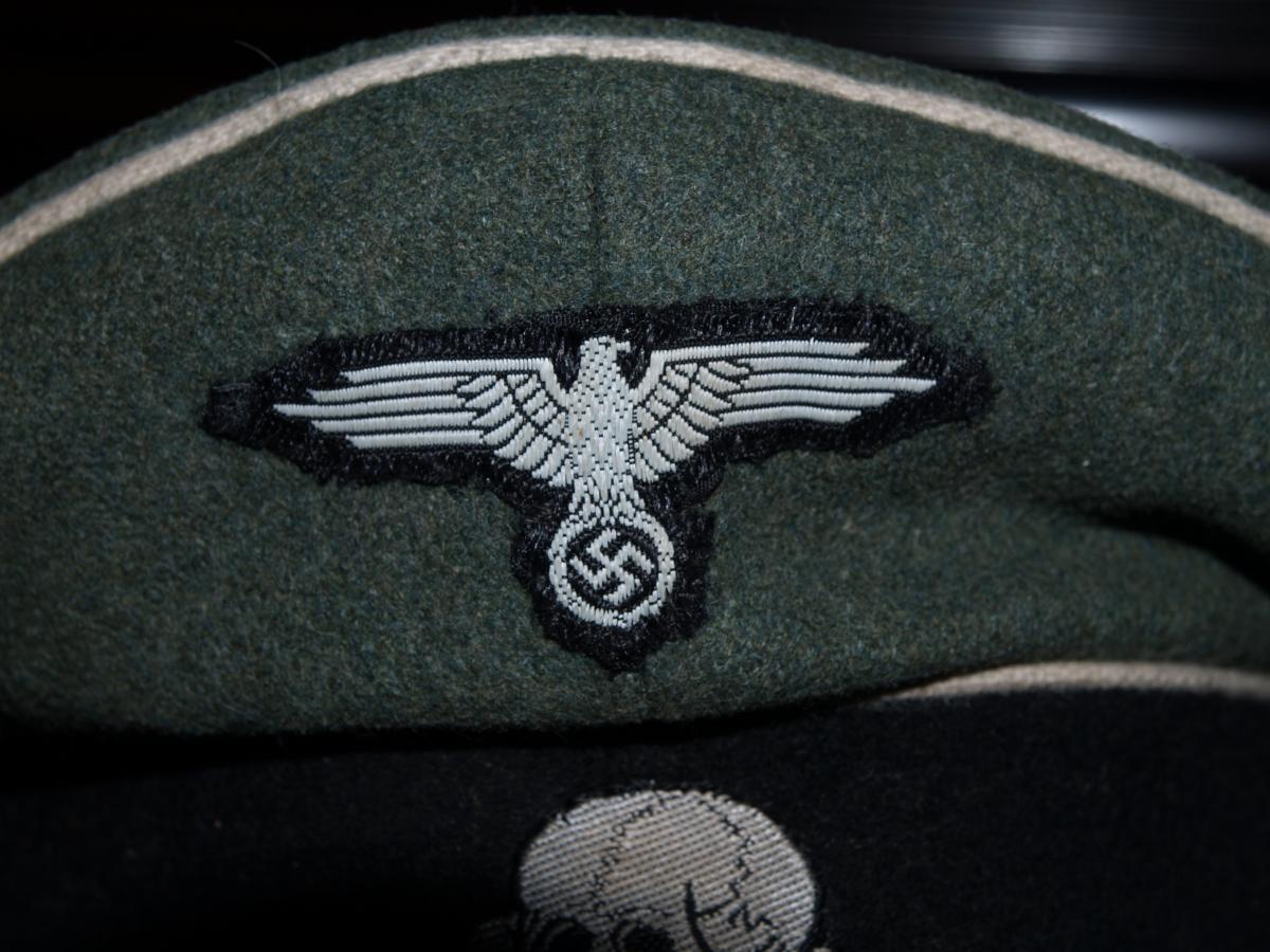

    Небольшой камень в огород автора . Только сейчас обнаружил на фантазийных вышивках- перьев маховых у орла - 4 ,а надо -5 .. Некоторые специалисты скажут , вот " покемонство "

    Я, сразу предупредил, что "фантазийные", количество перьев на разных вышивках у меня , вообще-разное. Я не задавался целью сделать подделку или 100% реплику шитого орла. Проще (хотя и дороже) купить его и череп.

    По обшиве...Сейчас разрабатываю технику изготовления литых орла-головы, а также, "кубиков" на петлицы и погоны. Все продумал, осталось приобрести кое-какие технические средства и материалы. Как только изготовлю образцы имеющие товарный вид - выложу фото...
