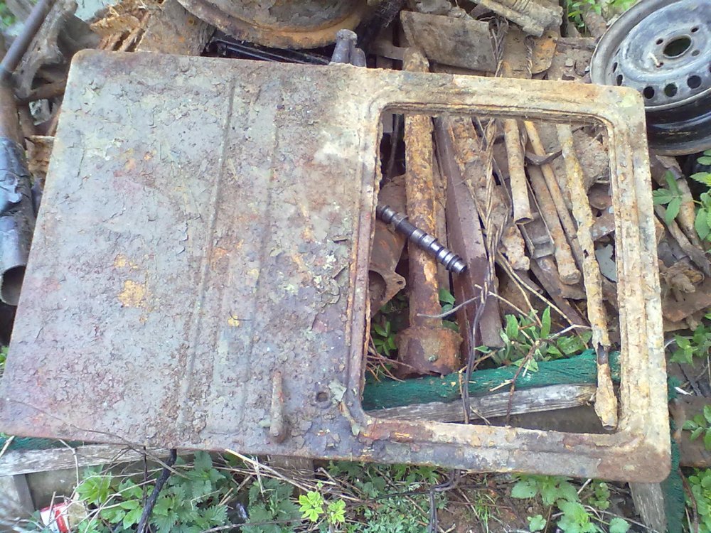

  6. чус
    чус Stabsgefreiter
    441
    Запад РФ

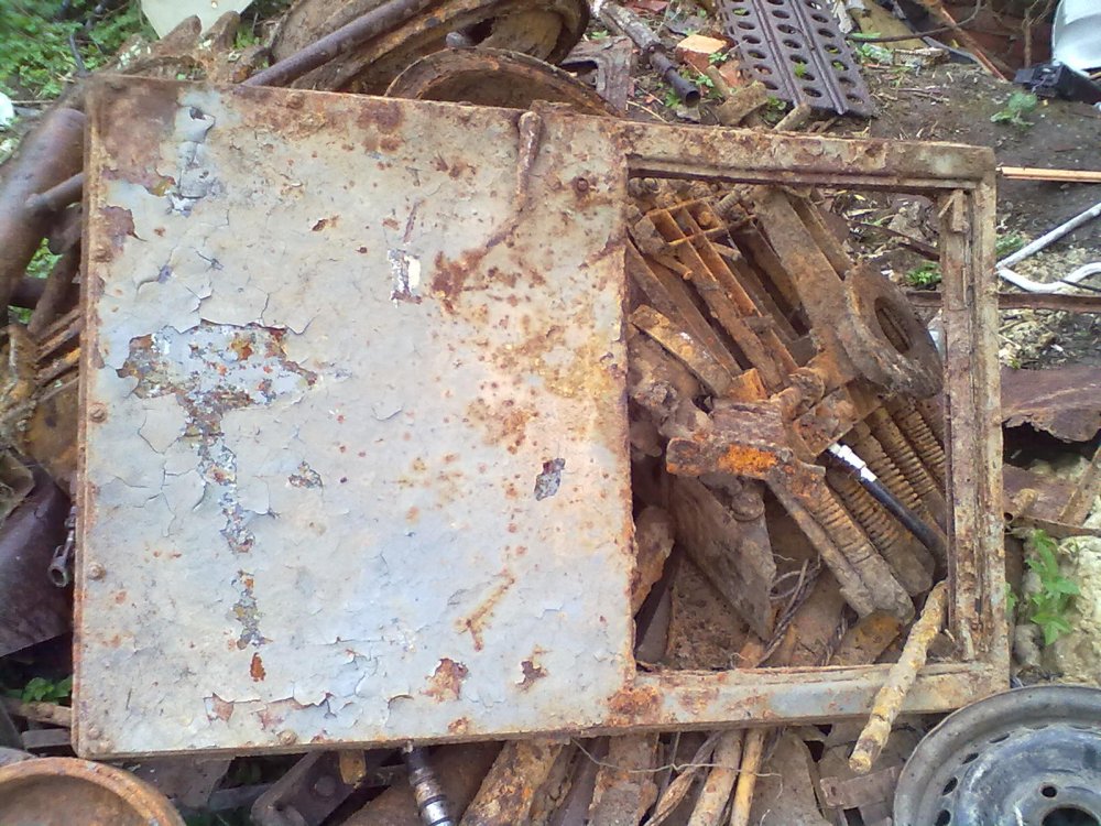

    Обнаружил у соседа в куче металла интересную дверь,подскажите,от чего она.Высота 1м 8см,ширина 71см.
    gall 83 подобається це.
  7. Владос1991
    Владос1991 Feldwebel
    1.056
    город на границе
    Похоже на дверь от полуторки (газ аа). С ув.
    gall 83 та чус подобається це.
  8. чус
    чус Stabsgefreiter
    441
    Запад РФ
    Благодарю! Так и есть,она.
  9. А.П.П.
    А.П.П. Obergefreiter
    117
    Москва
    Дверь точно не полуторка и не ЗиС-5, внимательнее посмотрите на выштамповки!
  10. Region73
    Region73 Oberschütze
    30
    Димитровград
    Ни разу не полуторкина. Соглашусь с АПП. Где располагаются петли и какой цвет краски просматривается?
  11. А.П.П.
    117
    Москва

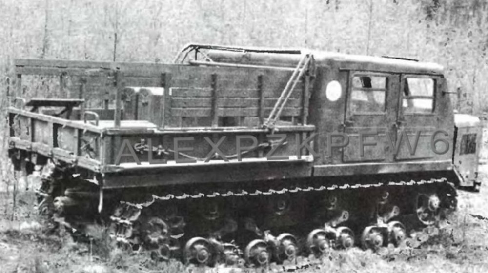

    А причем здесь петли и цвет? Про выштамповки не просто так говорили! :)
    Это довольно редкий уже послевоенный АТ-С, так что выбрасывать не стоит, просто разместите объявление на профильном ресурсе.
  12. Region73
    30
    Димитровград
    Поясню с удовольствием. Цвет- помог бы определить не гансовская или не америкосовская техника, а расположение петель помогло бы идентифицировать сам аппарат.

  13. А.П.П.
    117
    Москва
    Боюсь что не помог бы... да и трофеили и перекрашивали технику не по одному разу ;)

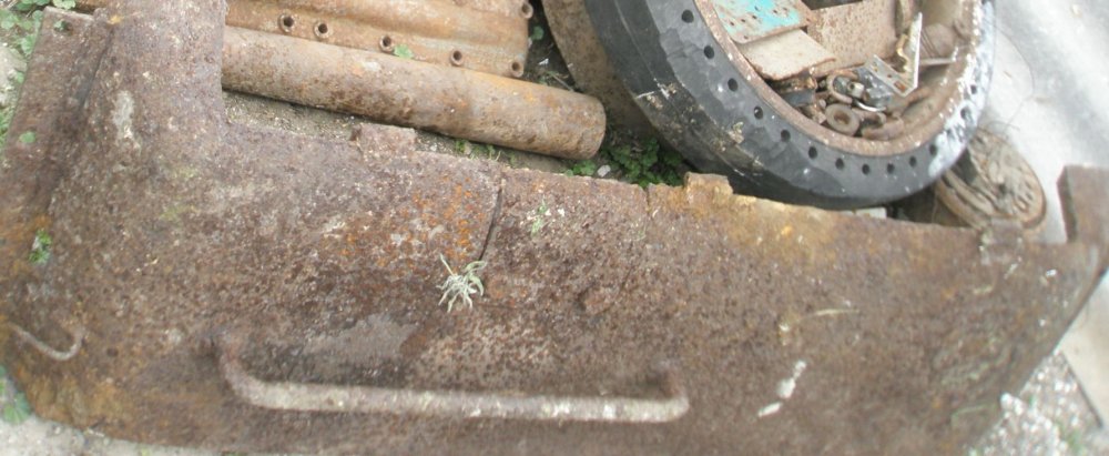

  19. Petrovskoe_Zheny
    Petrovskoe_Zheny Gefreiter
    62
    г. Петровское Луганская обл

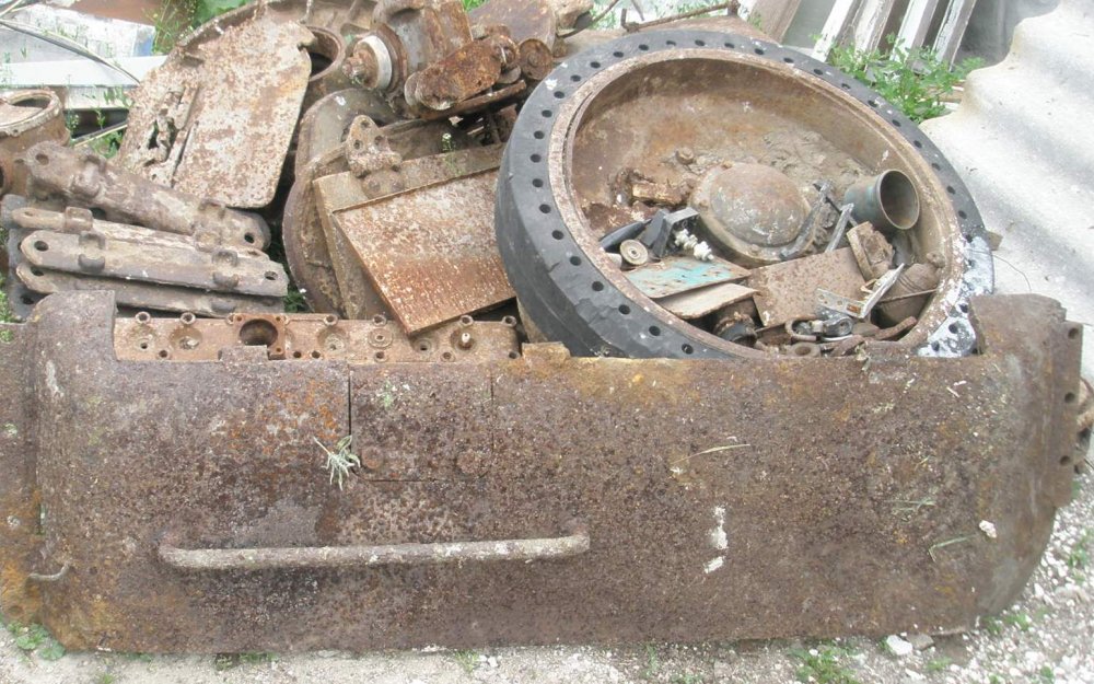

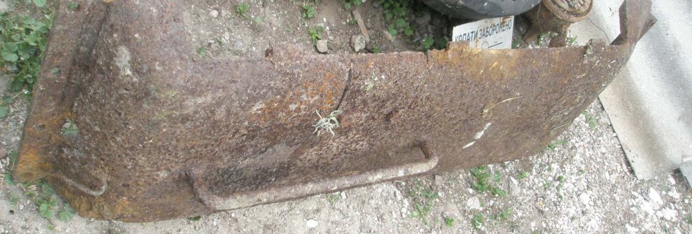

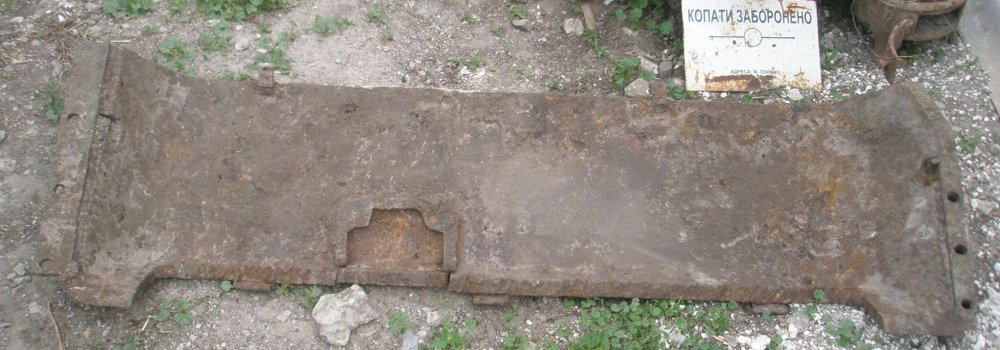

    нашел на небольшой глубине , что это может быть ?
  20. 2s3m
    2s3m Stabsfeldwebel
    182
    304
    1.720
    вроде от 34 ки можно уточнить
  21. экс-дедъ Пастэра
    экс-дедъ Пастэра Leutnant
    1.172
    Солончаки сибирские
    Она родимая. Посмотрите пост № 2110.
    Только у Вас с десантным поручнем.
    gall 83 та 2s3m подобається це.
  22. Командир танка
    Командир танка Obergefreiter
    177
    Орел, Россия
    В посту 2110 обозначена верхняя бронеплита защиты двигателя, в просторечии-крышка трансмиссии...Посмотрел специально по этому вопросу...а что, были 34-85 с поручнями на вышеуказанной части корпуса?

  23. экс-дедъ Пастэра
    1.172
    Солончаки сибирские
    !Т-34 85 _№ 924 Австрия.jpg !Т-34 85 _№109.jpg !Т-34 85 _Клайпеда 1944г.jpg !Т-34 85 6-й гвард танк армии_ Китай_Ляодунский заливъ_22.08.1945г.jpg
    Были.
    Только ТС про модификацию, вроде, не спрашивал.
    С уважением.:beer:

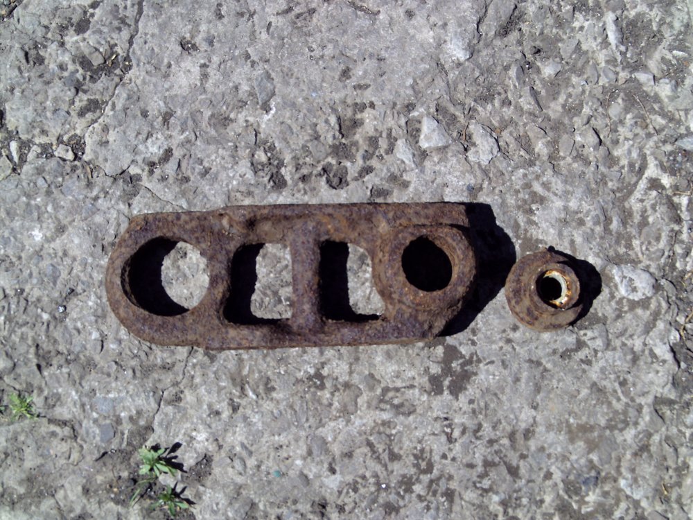

  24. INick
    INick Stabsfeldwebel
    2.107
    Санкт-Петербург
    Звено гусеничной цепи гус. трактора/экскаватора/гус. крана и т.п. низкоскоростной гусеничной машины. Отверстия - для болтов крепления "башмака".

  25. ремонтник
    ремонтник Stabsfeldwebel
    1.542
    Донецкий бассейн Украины
    Бульдозер Т-170 например.:)
