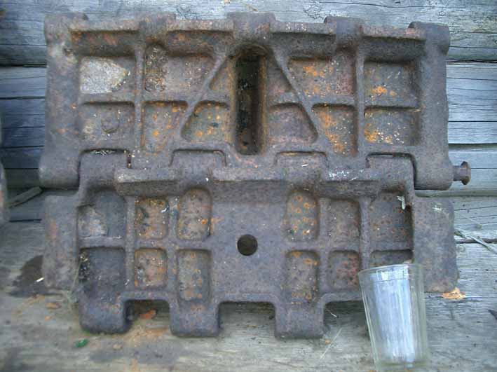

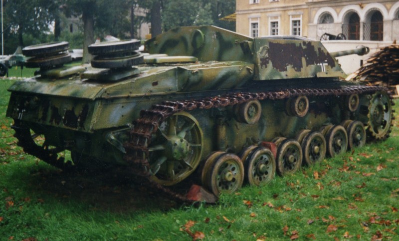

    Итак по теме:
    1-й - зимняя гусеница "Winterkette" T-III/T-IV,либо самоходка на их базе
    2-й - Каток от Sd.Kfz 250,либо какой-то из легких "хальфтраков"(там список приличный,если нужно будет скину фото)
    3-й - похоже гусянка Т-34

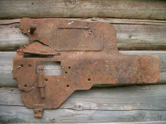

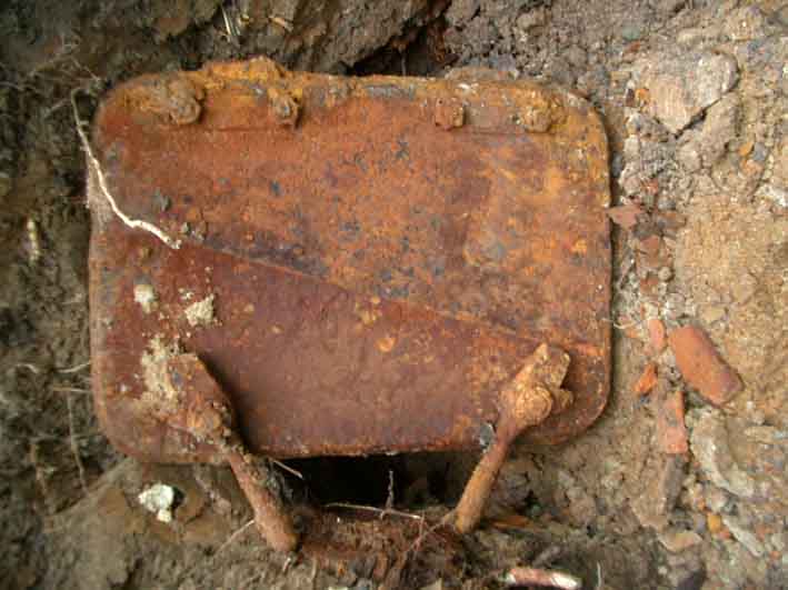

    4-й - люки от StuG-III(если были с 1-й гусеницей,то-с одной машины)

    А,можно глянуть на траки т-34 с другой стороны?
    Roma_1985 та gall 83 подобається це.
  5. лесоустроитель
    лесоустроитель Stabsgefreiter
    620
    Оленино Россия

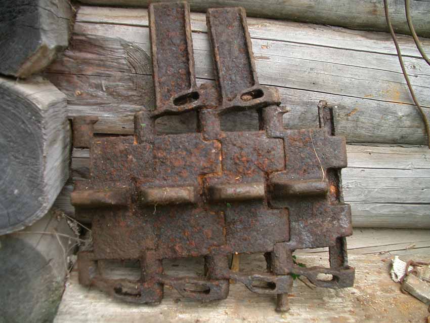

    Re: траки, катки, люки.. От чего?
    можно и с другой... они поуже чем т-34...

    1. не нашел в сети фоток техники с такими траками... есть - поделись.
    3. узковаты они для 34-ки , но похожи очень...
    4. люки были отдельно - снятые с блиндажной печки...
    Gasser та gall 83 подобається це.

    Трак т-34 ранняя, колесо пак-40 , кусок жалюзи т-34, колесо от бтр, люки хз вроде вообще не станков хотя их предлогали мне но точно не от штуга.

    я бы сказал что траки на третей фотке от Т-23

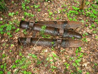

    1. Зимняя гусеница "Winterkette" T-III/T-IV,либо Штуг.
    2. Каток внутреннего ряда/ленивец Sd.Kfz.250. Если можно, более детальные фотографии, оценить состояние.
    3. Траки Т-34 - без вариантов.
    4. Половинки трансмиссионных люков Pz.III - Штуг (одинаковые).
    5. Опять траки Т-34.
    6. Кусок надмоторной плиты танка Т-34.
    7. Ленивец танков Т-37А или Т-38 с траком или каток/ленивец Комсомольца.
    8. Еще кусок надмоторной плиты танка Т-34.
    9. Куча траков Винтеркеттен. Штука редкая, цены немалой. Тем более, в сохране.
    10. Не знаю.
    11. Гусянка скорее всего от трактора.

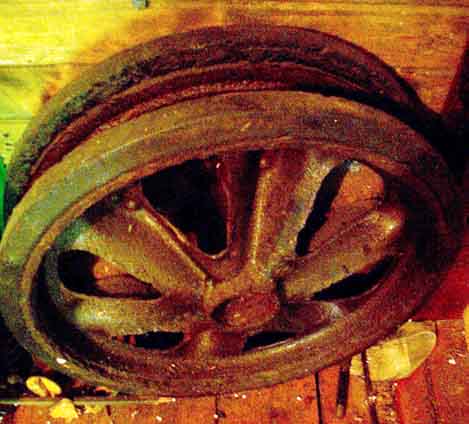

    Трекий каток похож на Штуг или Тройку или Четвёрку,размер бы узнать

    Второе колесо,скорее всего какаето пушка немец

    каток внутренего ряда либо от 1-но тонного тягача Sd.Kfz 10, либо от созданного на его базе sd. Kfz 250 (одна из вариаций)...
    последнее фото, возможно тоже от однотонника, но в таком случае имеено тягач.

    По 2-й серии.
    1. Останки ленивца Т-34.
    2. Всё тот же каток от Sd.Kfz.250. Сдвоенный, что есть хорошо.
    3. Каток от Pz.III или машины на его базе (всевозможные Штуги). Сохран вроде радует.
    4. Уже сказали.
    5. Защита пушки Ф-34 танка Т-34 (точнее, защита командира от пушки :) ).

    Люки,все таки,похоже от ранней какой-то ранней Штуги (надо еще уточить по нашим СУшкам).На трансмиссиях створки под ключ,а на этих - внутреннее рычажное запирание и,уверен,с обратной стороны остатки родных шарниров

    По люкам - вот более подробные фотки - очень всеже интересно.. А с другой стороны сделаю фото на днях, если там рядом пробегу..
