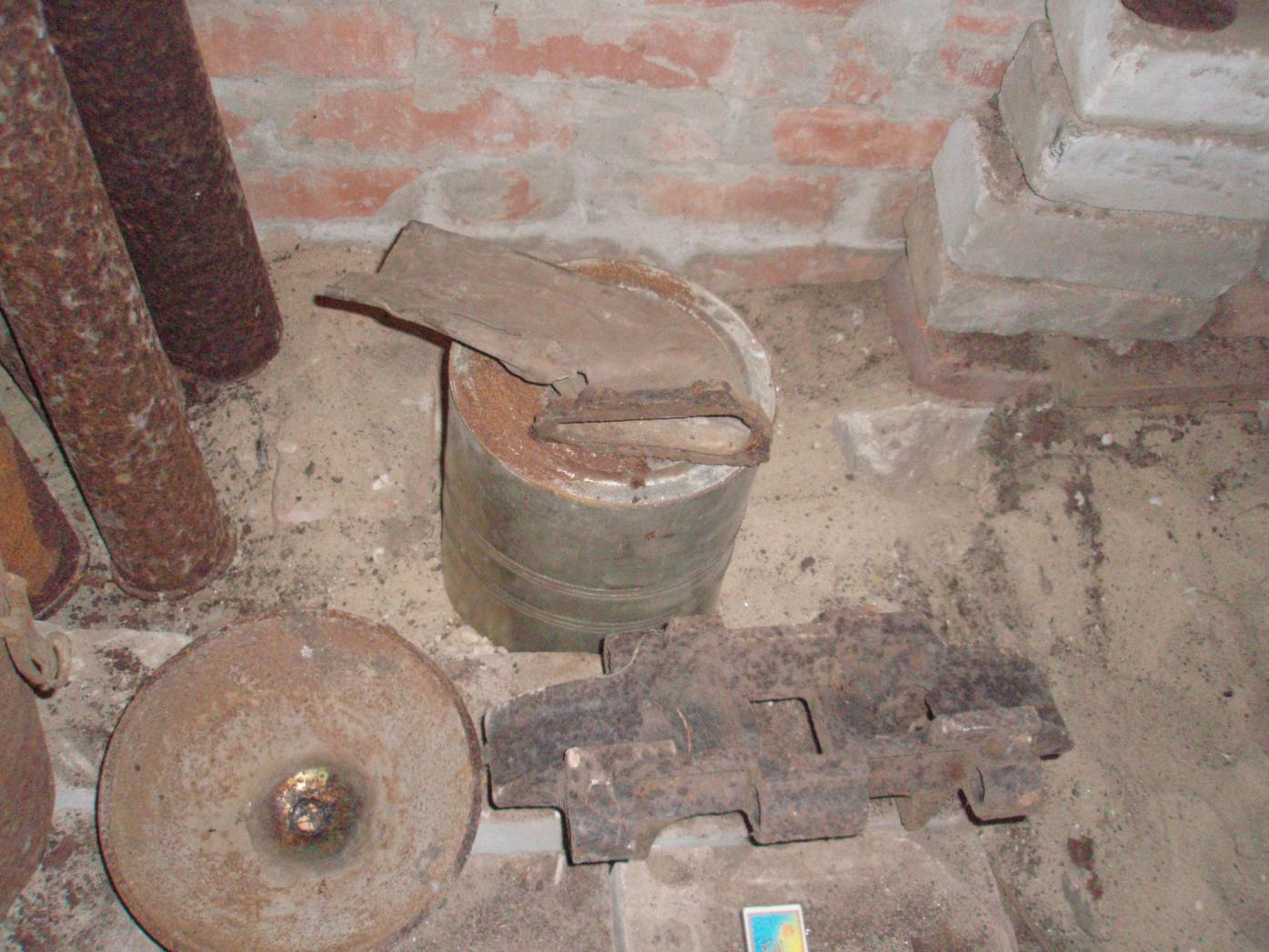

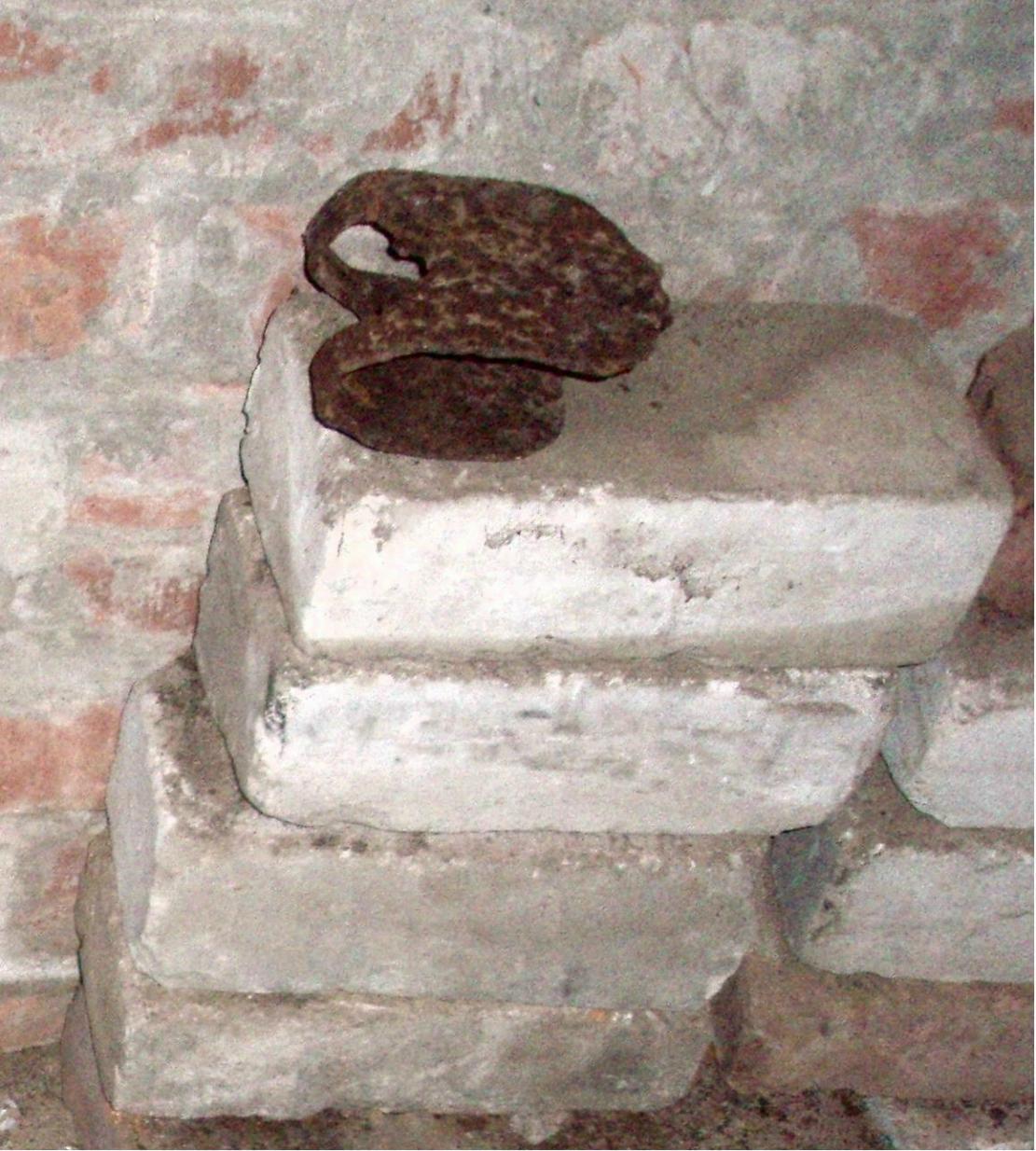

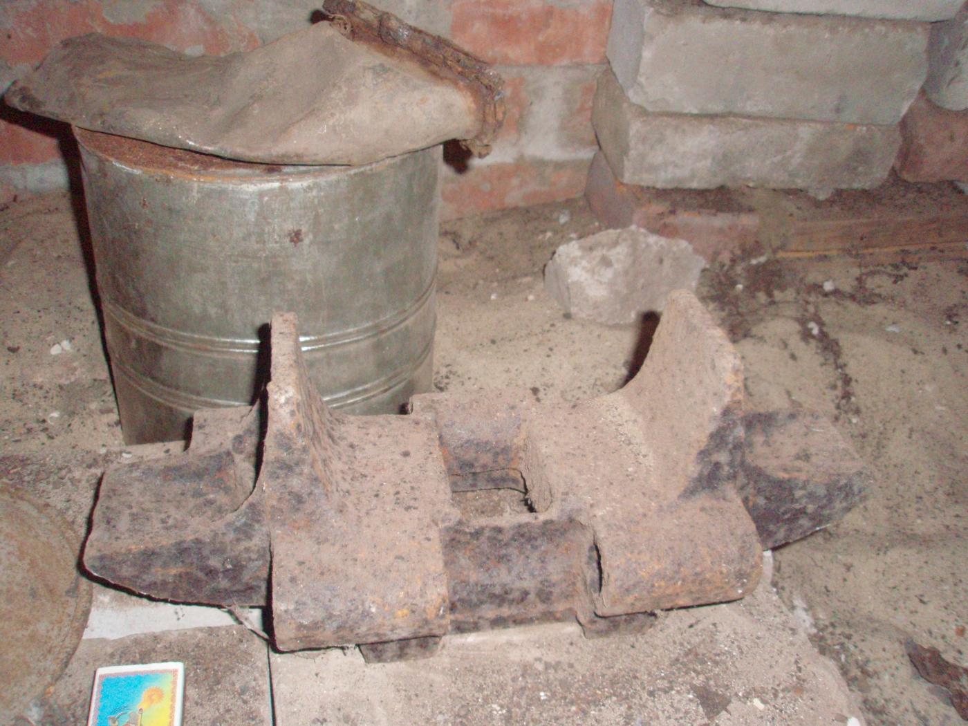

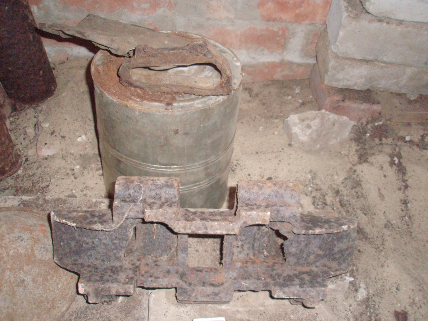

    Продожаем рубрику трака и фары.Помогите определить от чего трак, фара, и до кучи коллектор с нержавейки (есть версия - с Т-34), и железячина (лежит на заднем плане на кирпичах), конструктивно напоминающая примитивнейший дульный тормоз-компенсатор (внутри видно, что была приварена какая-то труба) но сдлано весьма грубо, даж вроде как зубилом проем вырублен, посму вряд ли, но других версий, для чего она могла бы исользоваться у меня нет, с мест боев и сетепень коррозии указывает на приличный её возраст.

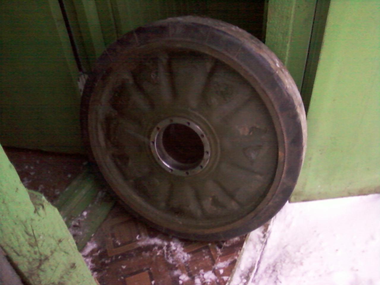

    Камрады, что за каток?
    gall 83 подобається це.
  5. Ex41
    Ex41 Stabsfeldwebel
    1.817
    Re: траки, катки, люки.. От чего?
    От советской БМП-1 и 2, каток 79 горда разлива.

    Трак от Валентинки.
    Патрубок на ведре - выхлопной от авиационного двигателя.
    Железячину на кирпичах плохо видно, неопознаваема.
    gall 83 та Фантазёр подобається це.

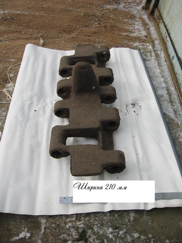

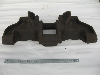

  11. Ostap Bender
    Ostap Bender Stabsgefreiter
    272
    www

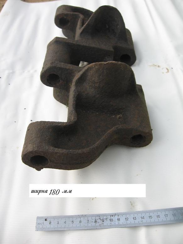

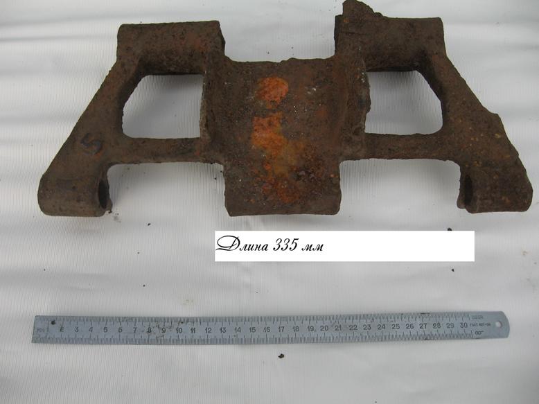

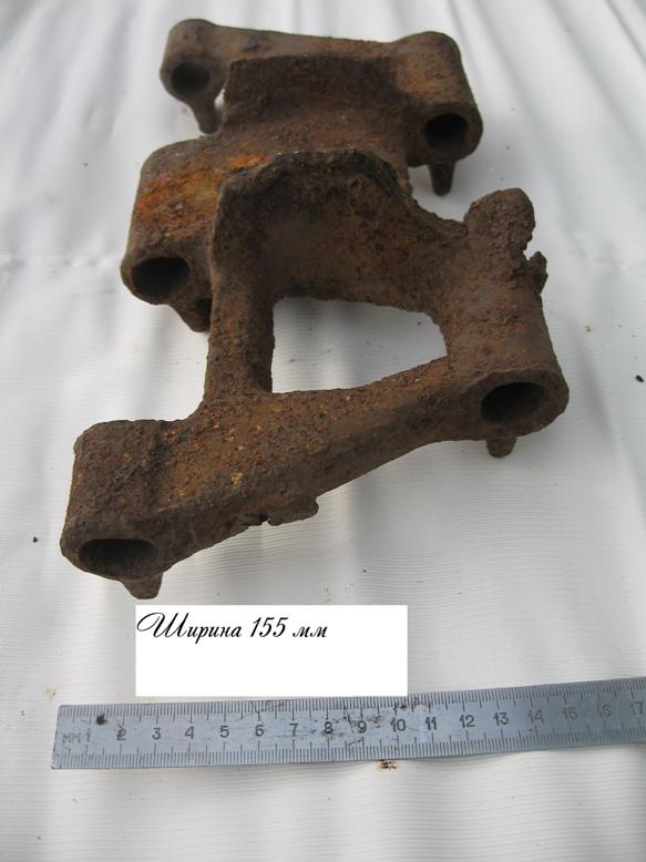

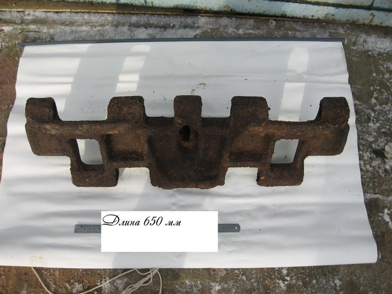

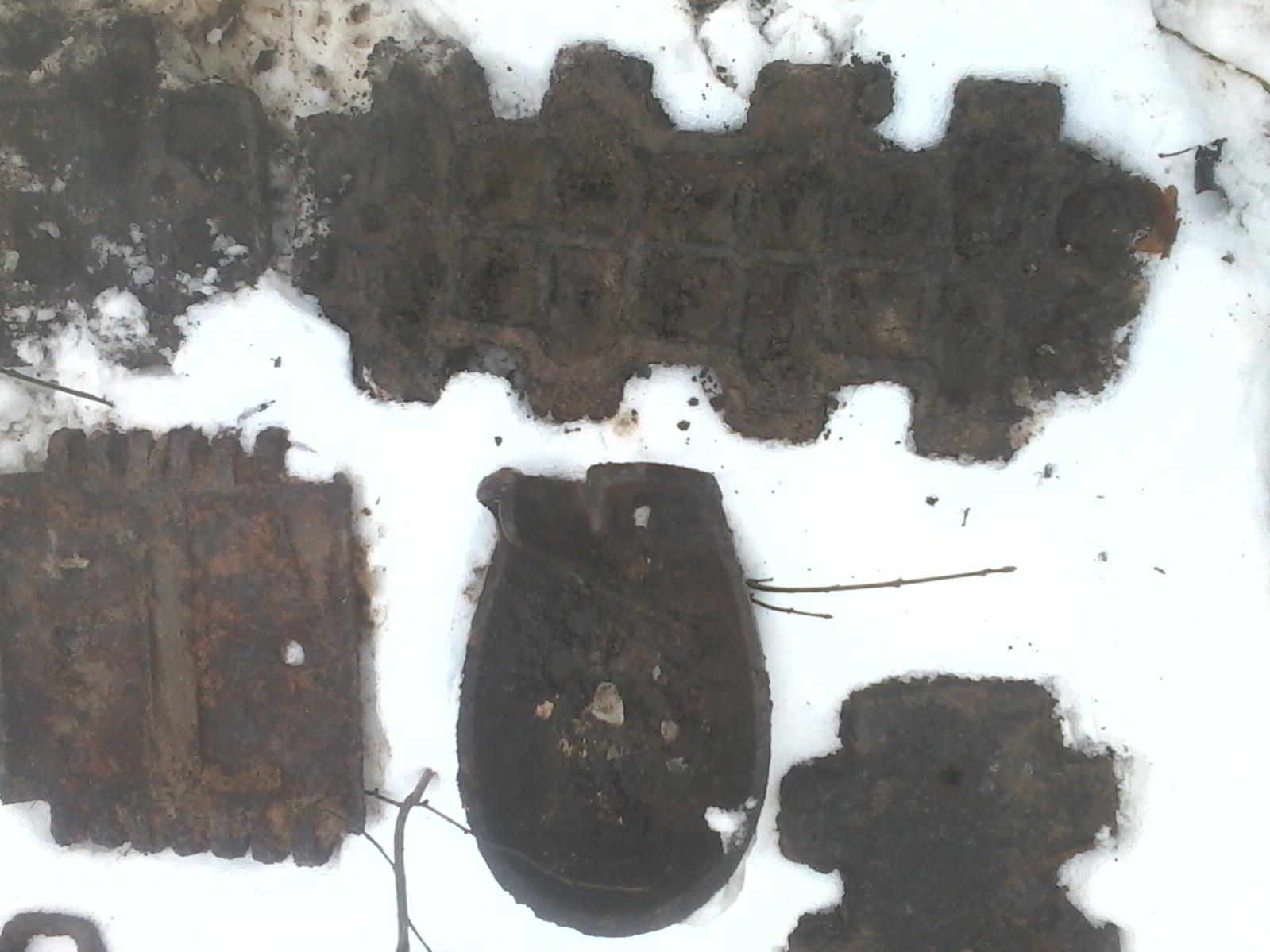

    Подскажите по тракам
  12. Фантазёр
    Фантазёр Oberleutnant
    27
    5.804
    Украина, г. Мелитополь
    вот ранее было, верхний справа - ТДТ 55
    gall 83 та Ostap Bender подобається це.
  13. бахтовар
    бахтовар Stabsgefreiter
    580
    Северо-западнее Ржева
    №3,4,5,-"труль"ТДТ55
  14. INick
    INick Stabsfeldwebel
    2.107
    Санкт-Петербург
    Фото 6 и 7: если ширина 608, а шаг 168, то КВ-1С
  15. Виктор 09
    Виктор 09 Feldwebel
    19
    39
    678
    нижние КВ-1
  16. Виктор 09
    Виктор 09 Feldwebel
    19
    39
    678
    на этих траках ширина 650мм ,а 608мм после 1 июня 1942. но суть одна - КВ 1.

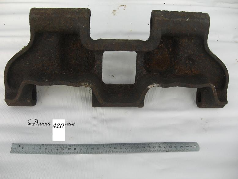

  17. Ostap Bender
    272
    www
    Спасибо! На первом фото, кажется, трак RSO
  18. INick
    2.107
    Санкт-Петербург
    Внешне похож. Ширина стандартного трака RSO - 640 мм.

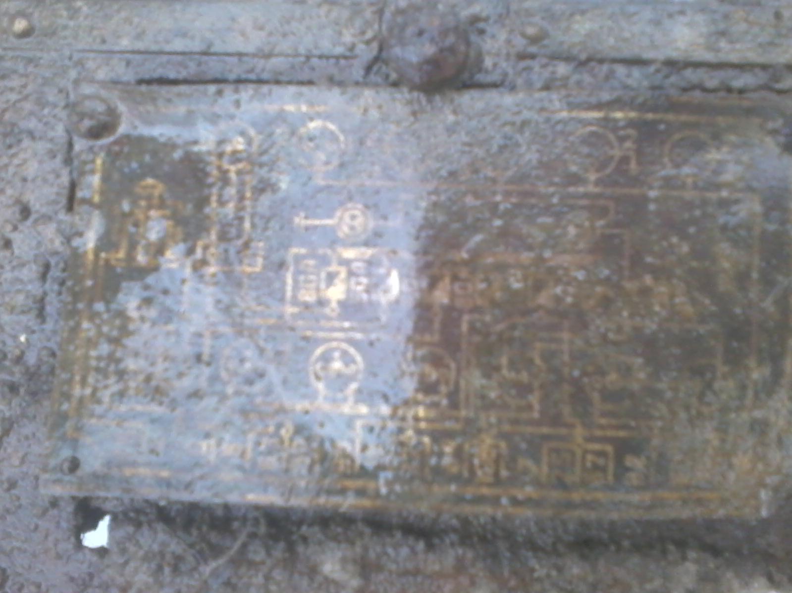

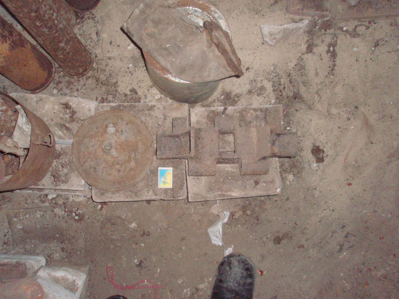

  20. FOX24
    FOX24 Oberst
    32
    81
    11.176
    Дніпро

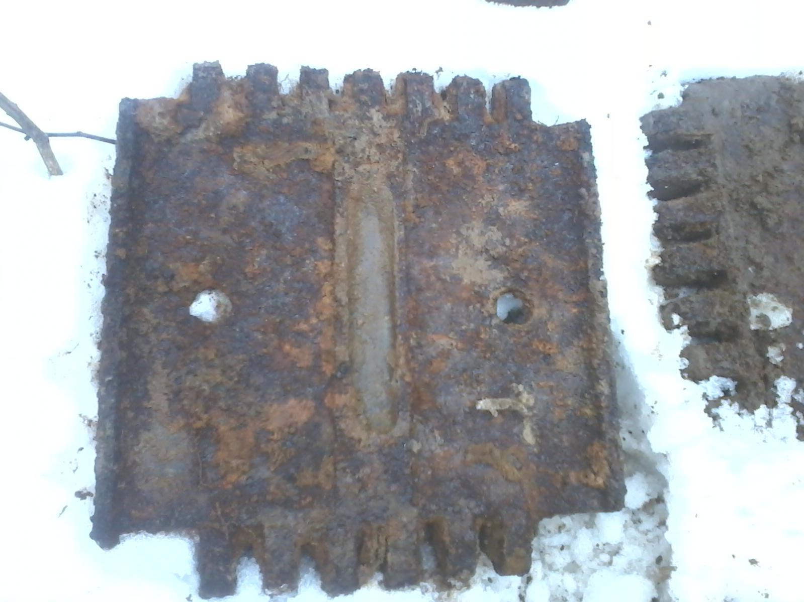

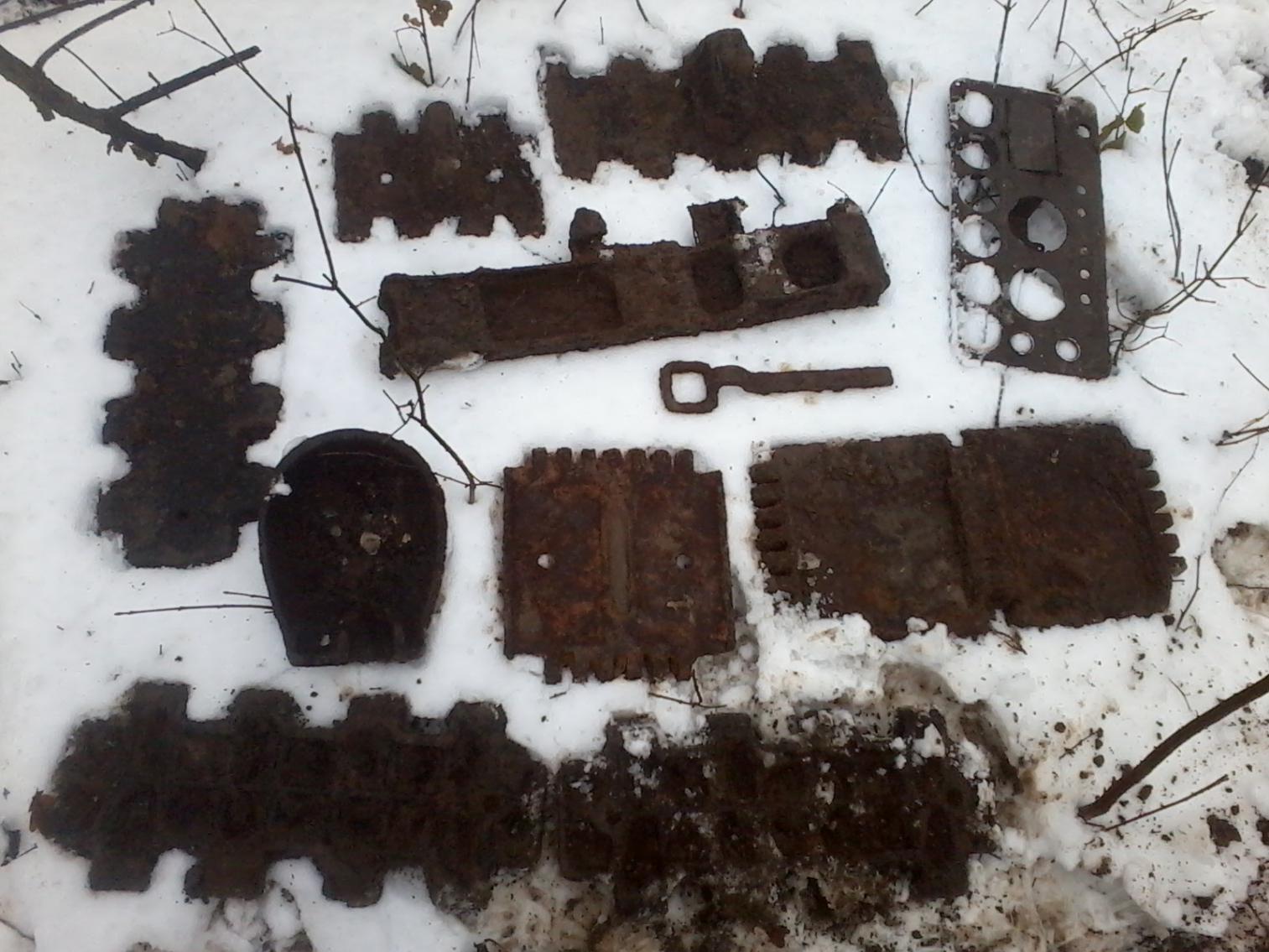

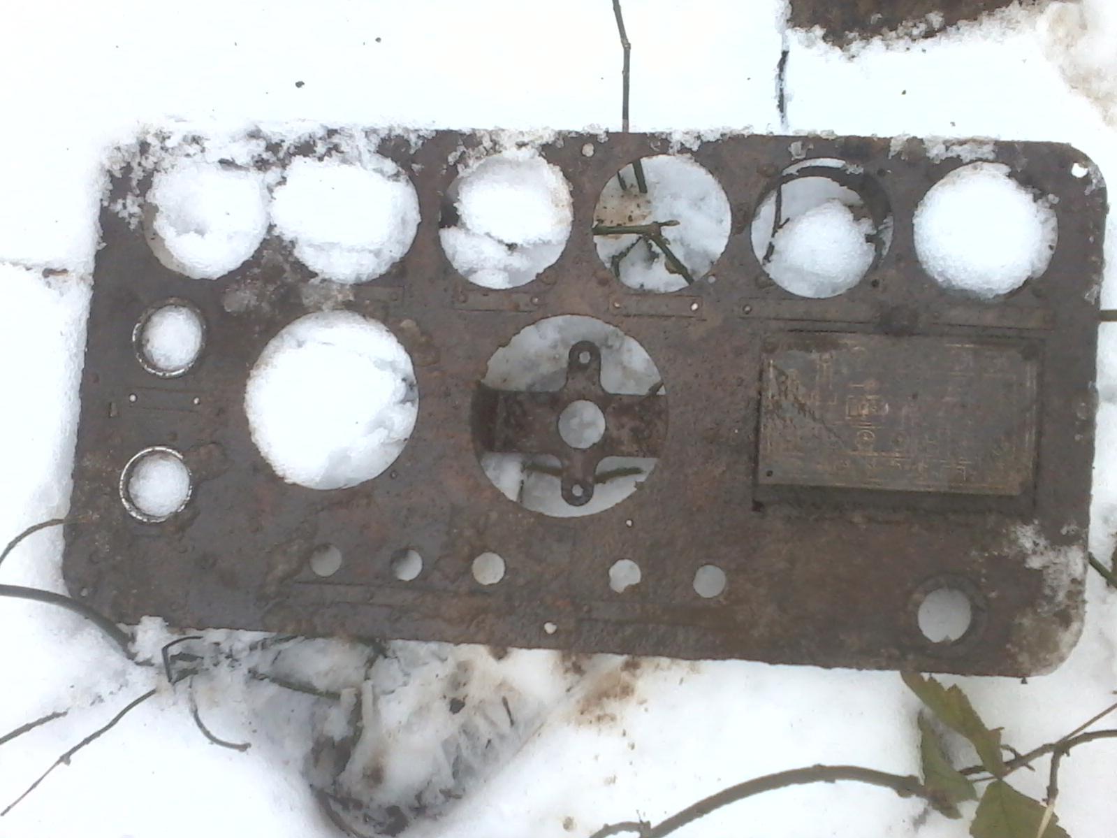

    От чего траки (1 и 2 фото).
    И приборная панель тоже интересно бы узнать..:beer:
    Остальное - сопутка.
  21. Коля-Болгарин
    Коля-Болгарин Oberfeldwebel
    894
    Москва
    Траки - БТ ранний, БТ поздний, Т-34 не очень ранний.
    По панели: подписи к приборам на каком языке?
    gall 83 та FOX24 подобається це.
  22. FOX24
    FOX24 Oberst
    32
    81
    11.176
    Дніпро
    Спасибо, подписи на русском. Там просто схема устройства без каких либо слов. Но буквы русские.

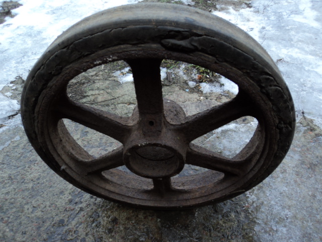

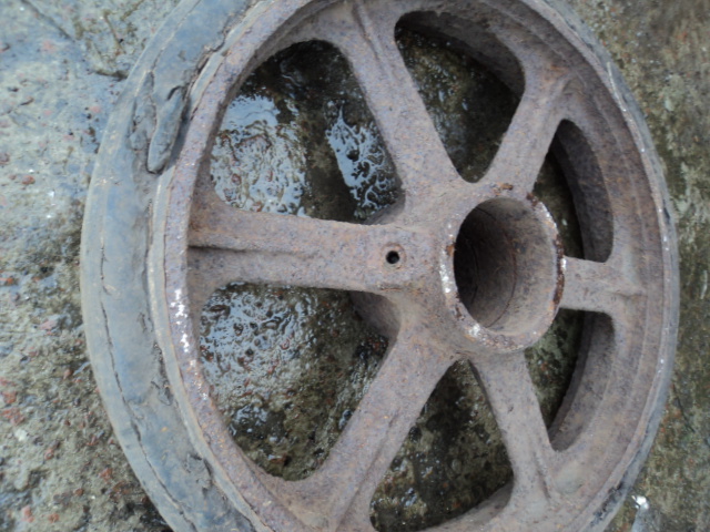

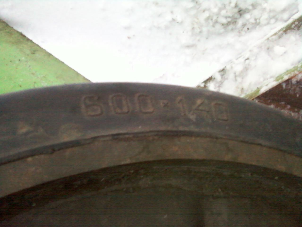

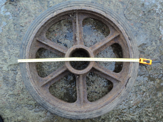

  23. Группа товарищей
    Группа товарищей Stabsfeldwebel
    -2
    902
    Глухов-Белгород

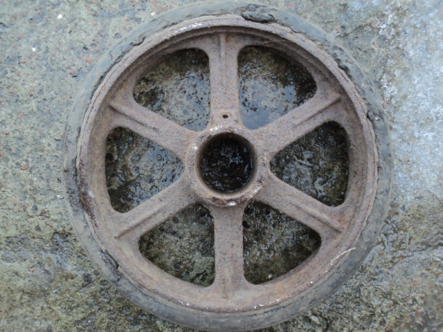

    Прошу высказать мнения по колесу. Диаметр ровно 50 см. Надписей на металле и резине не видно. Найдено в месте стоянки 2 ТК СС.
  24. Wilhelm Kleist
    Wilhelm Kleist Oberfeldwebel
    1.029
    Пустошь
    PzKpfw 1
    gall 83 та Группа товарищей подобається це.
  25. Коля-Болгарин
    894
    Москва
    Да, похоже на то...
