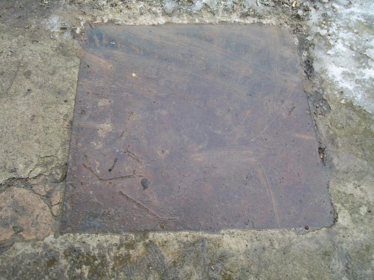

    Очень сомневаюсь, что это действительно броня...
    Не делали такие ящики броневыми, да и толщина такая разве что пистолет удержит...

    Ещё раз повторюсь, очень тяжёлый, жели чё ,свожу на Ночной и на больших весах свешу. Массивный заклёпки, подсказывают о о тошении к технике. 5 мм толщины да если ещё очень хорошей стали=противопульому бронированию. а колёсной технике такой тяжёлый ящик ни к чему ИМХО.

    Вот броня, снятая с задней части танка, от какого?! Крепилась болтами, размер 83х83 см( примерно ). Сув.

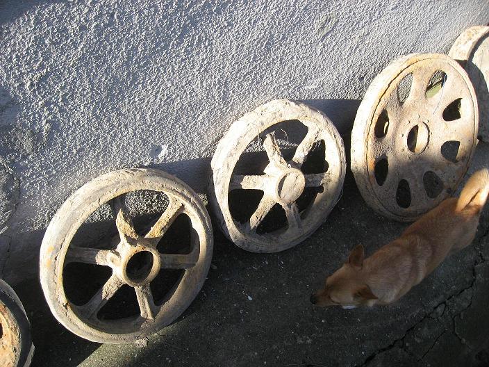

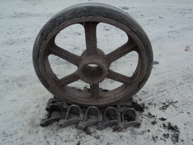

    камерады подскажите...
    эти два колесика от кеттенкрада?
    gall 83 подобається це.
  6. INick
    INick Stabsfeldwebel
    2.107
    Санкт-Петербург
    Re: траки, катки, люки.. От чего?
    Нет. Штампованное от SdKfz 251
    Замерьте для начала диаметр и ширину по резине. По собаке масштабировать затруднительно:)

    Такое-же. Вроде Т-1...

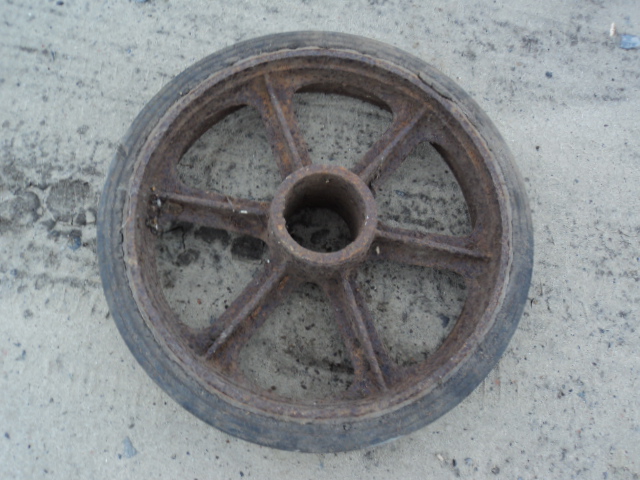

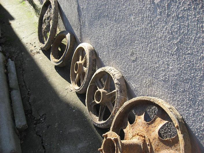

    Штампованное не от 251-го. Скорее всего, от Sd.Kfz.6 - покажите обратку.
    Насчет литых - возможны варианты. Точно не Кеттенкрад. Копейка врядли, разве что какой-то поздний/редкий вариант.
    Больше всего похоже на Т-37-38-Комсомолец. Возможно, Т-60.
    Покажите обратку, замеряйте диаметры обоих типов катков.
    измерить щас пока возможности нет...на выходных измерю..
    Sd.Kfz.6/251 похоже вот крупным планом....и крайнее справа на 2-й фотке...,
    а эти два...может от какого-то варианта Magirus S3000?
  10. Коля-Болгарин
    Коля-Болгарин Oberfeldwebel
    894
    Москва
    Это: скорее всего от Sd.Kfz.7, каток наружного ряда.
    Это (крайний правый): Sd.Kfz.6, каток внутреннего (ближайшего к корпусу) ряда.
    У каточков посередине померяйте диаметр. Цифробуквы на резине есть какие-нибудь?
    Кольцо с резиной - то ли останки катка, то ли сменное кольцо для катка.
    Или от 3-ки, или от 4-ки.
    Там должны быть цифры размера резины, по ним можно сказать точно.
    Да, и не ленитесь их мыть. Комья грязи опознавать сложно.

    Это если и от танка, то не корма. Что именно - возможны варианты.
    Толщина какая? Следы краски есть, нет?

    Толщина нормальная , по броне !С задней части. Снизу приварен штырь, толщиной в палец. А теперь какая версия? ! Сув.

    Это сколько? 10мм, или 100? :)

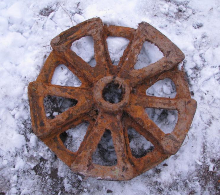

    подскажите от какого это трактора?
    диаметр примерно 51см, внутри имеются шлицы

    Очень похоже на колесо с редуктора бревнотаски.С разделочной эстакады.

    Может автомобильній или что-то наподобие сейфа.

    не похоже на колёсную технику - кроме наших БА, никакой бронированой колёсной техники ВОВ мне не известно, а на простую автомашину такой увесистый ящичег ставить никчему. Нет главного признака сейфа - надёжно замыкающихся замков, замки обыкновенные, как на ящиках с амуницией или инструментом.

    Яшик дря инструмента,над гусеницами лежал.

    Ну дык и я о том же, эта была моя самая первая и самая реальная версия, но вот я и прошу сообщество, может кто поможет в поиск "зверя", который потерял такой вот ящичег, да с фотографией. Я уже придирчиво изучил не один десяток фото, но похожего пока не увидел. Хотя всё о том говорит...

    Может какой-то любитель замастырил,нестандарт.

    не похоже - промышленное производство.

    Как вариант:промышленное производстве замастырил ответственный мехводитель для ключей или запчастей или комтанка для боезапаса.

    это с механизма подачи брёвен на пилораме?

    Нет,это до пилорамы.Это где подготавливают,раскряжовывают,сортируют лес.
