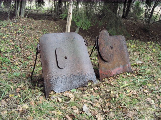

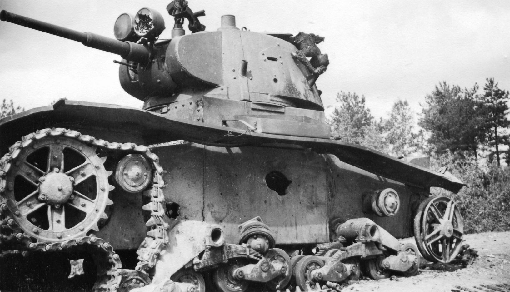

    Рессора по конфигурации очень похожа на рессору танка Т-26.

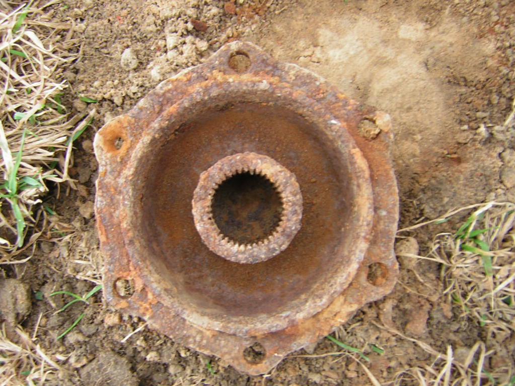

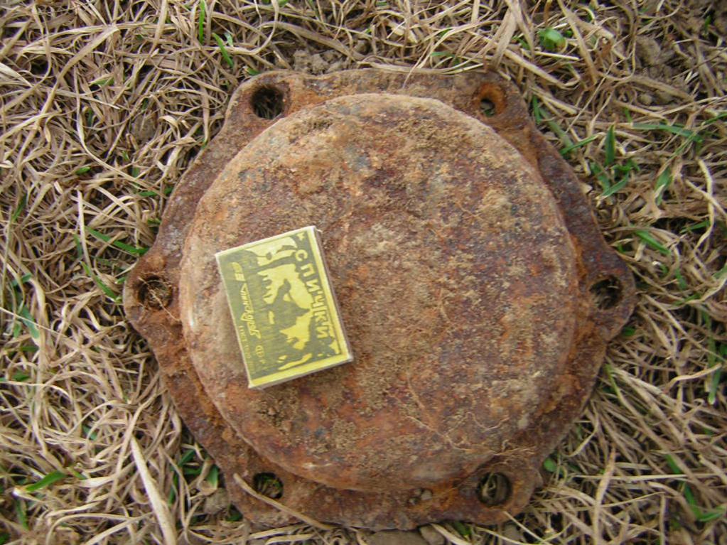

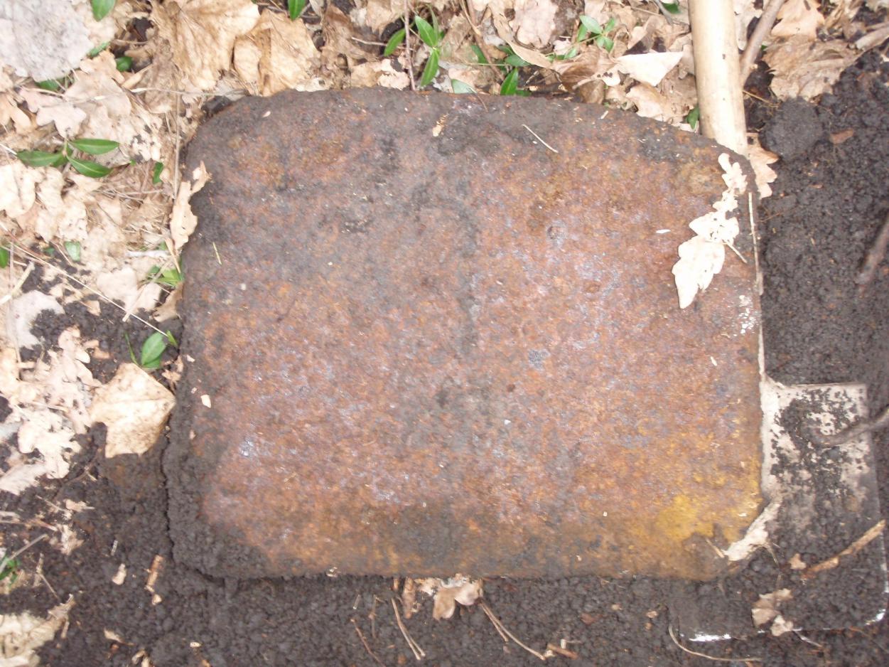

    От какой машины диск и крышка?

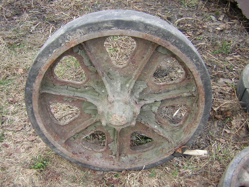

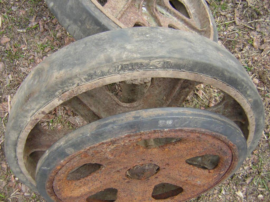

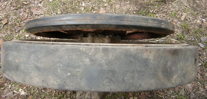

    Подскажите от чего катки?

    Неплохо бы видеть масштаб детали..

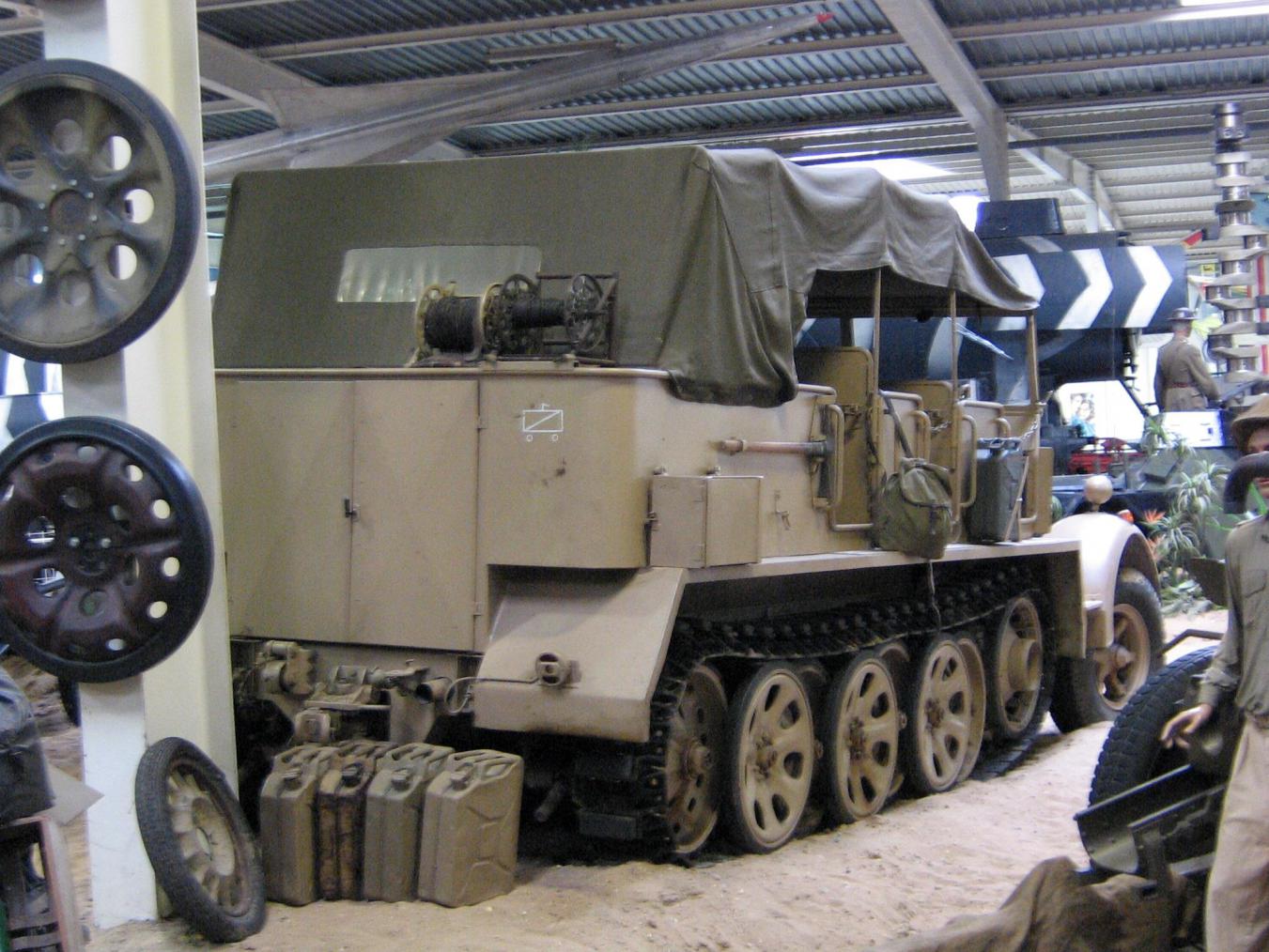

    Похоже на внешние катки Sd.Kfz.8.
    gall 83 подобається це.

    это точно не от полугуса,

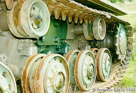

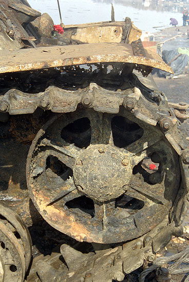

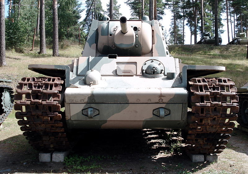

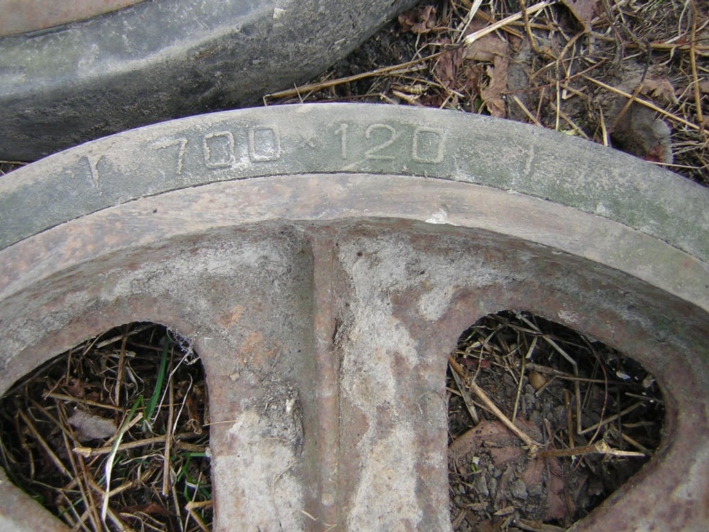

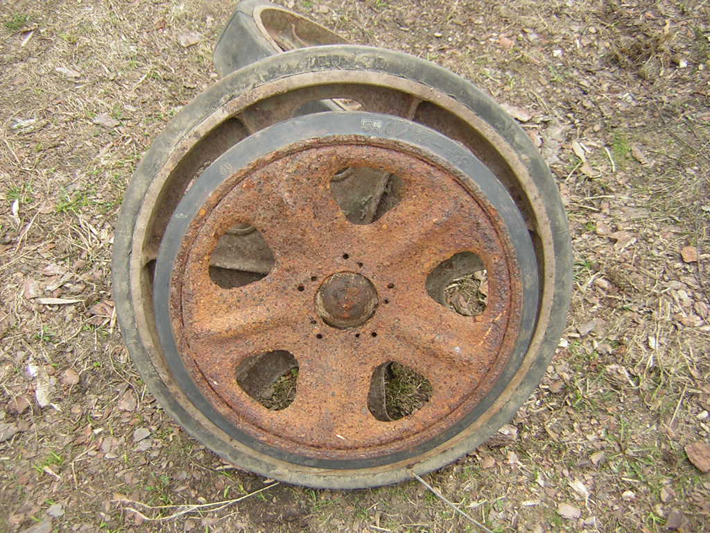

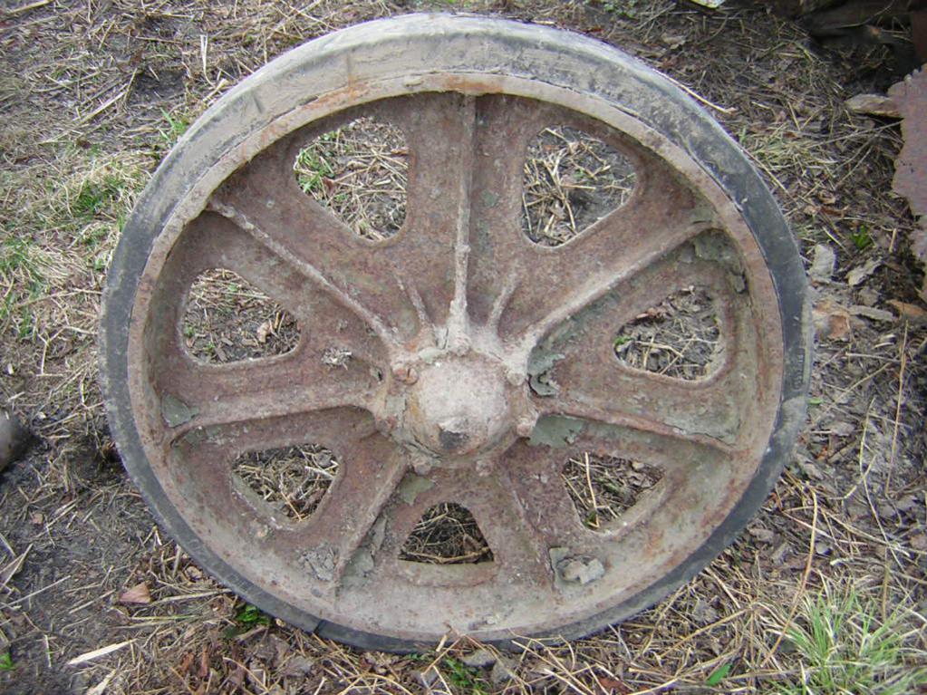

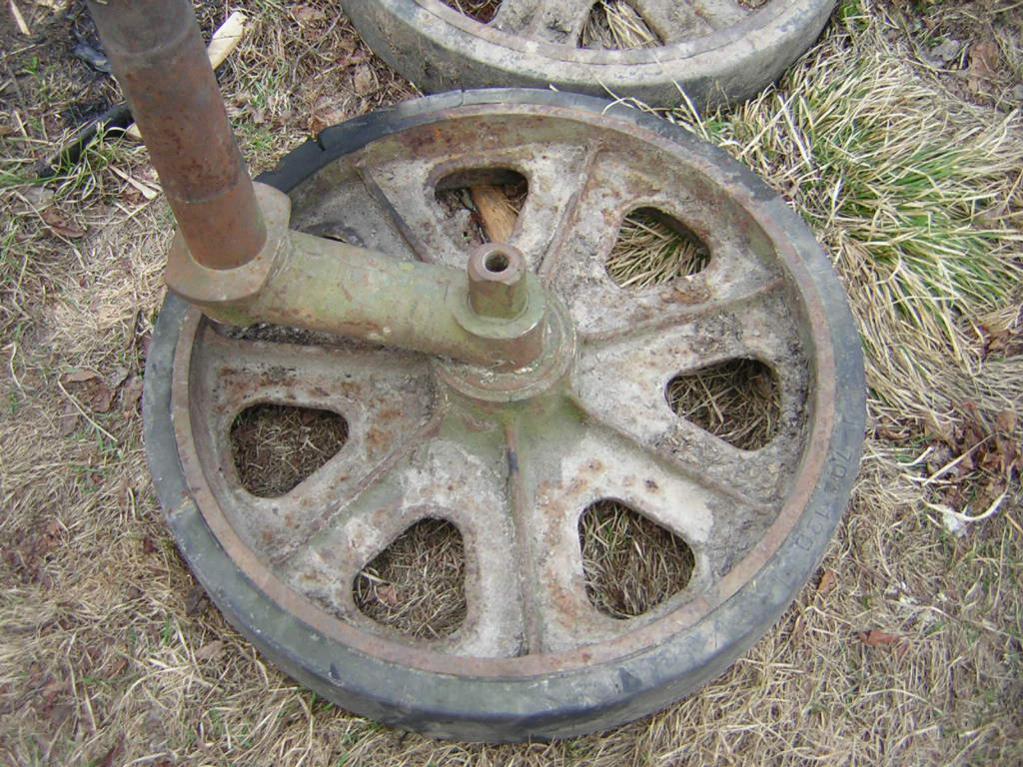

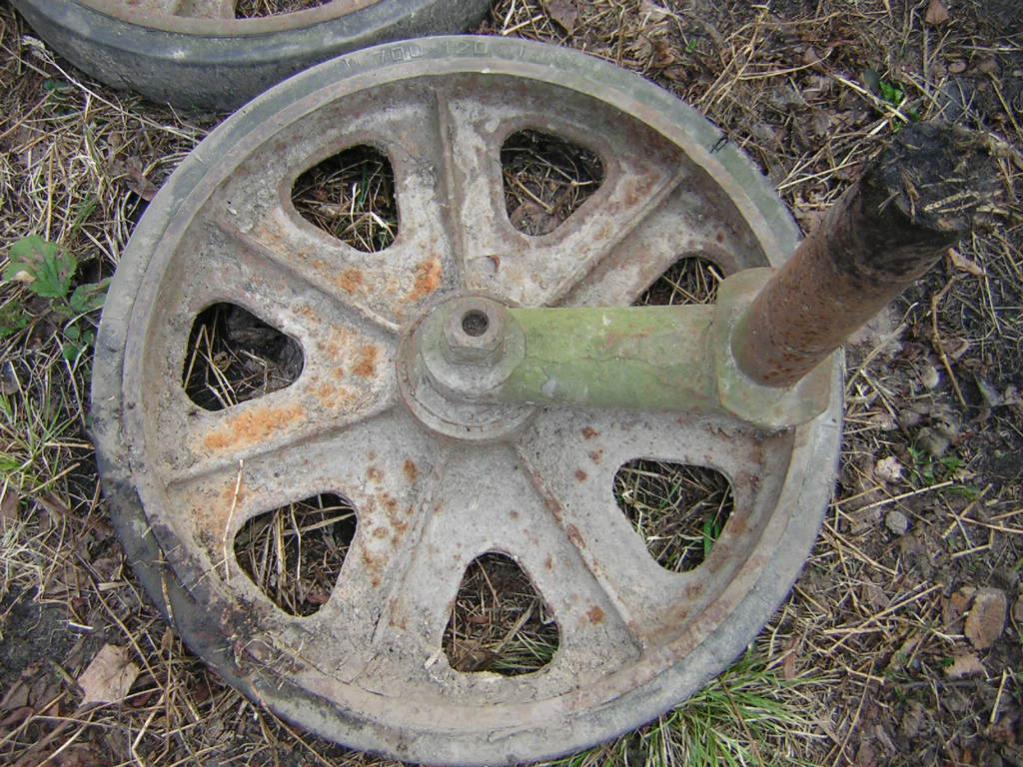

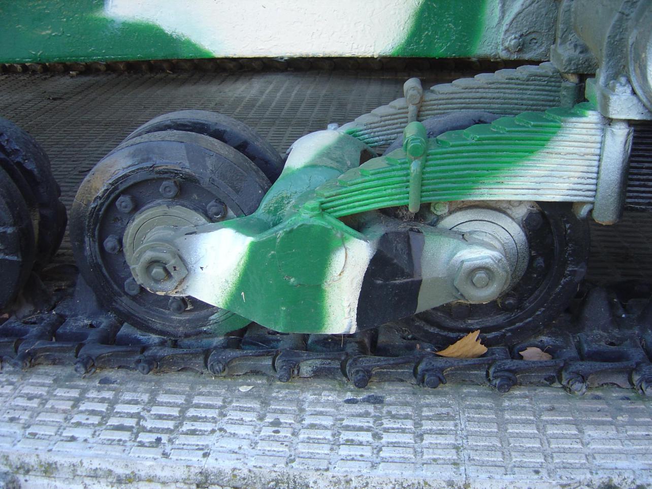

  13. Красный Командир
    Красный Командир Stabsgefreiter
    378
    Re: траки, катки, люки.. От чего?

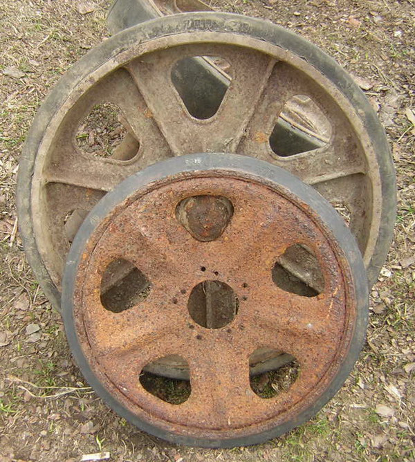

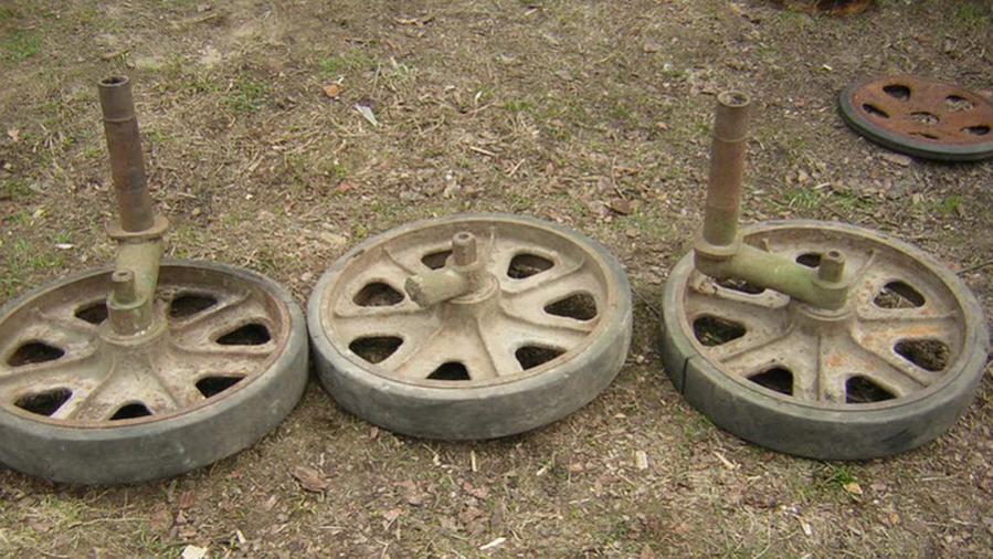

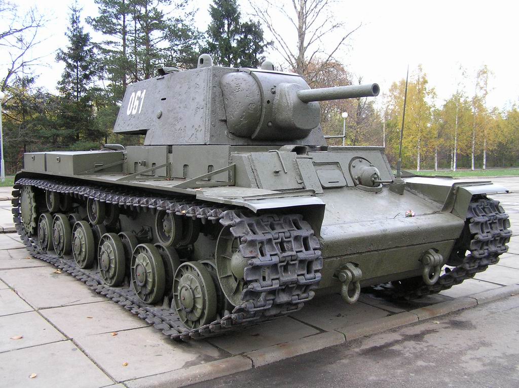

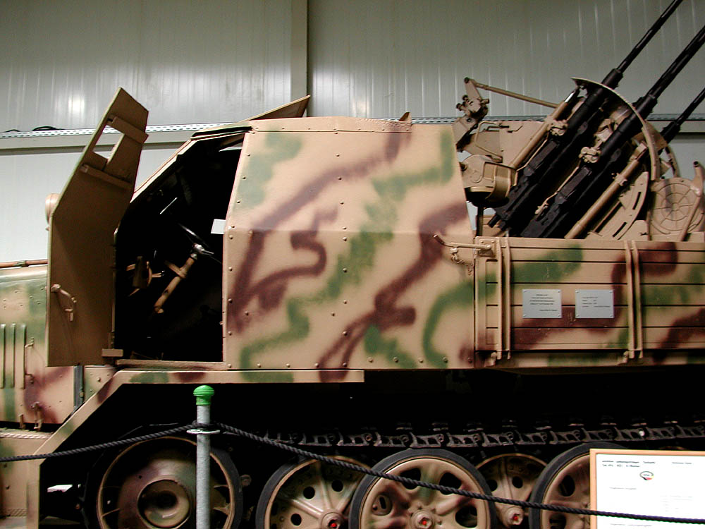

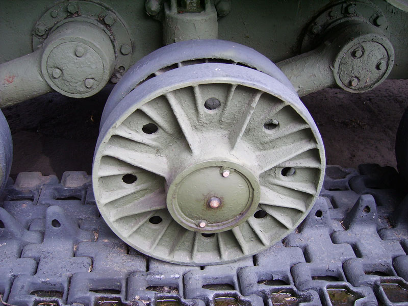

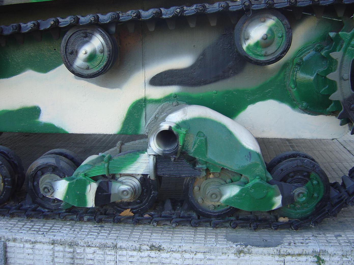

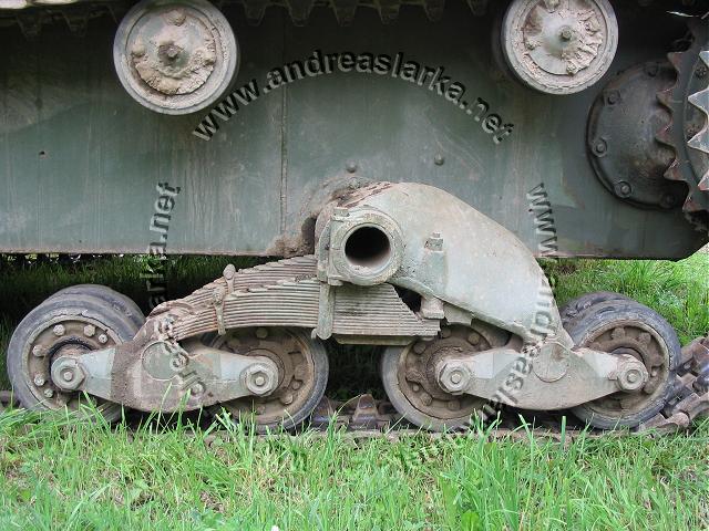

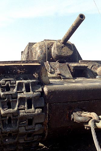

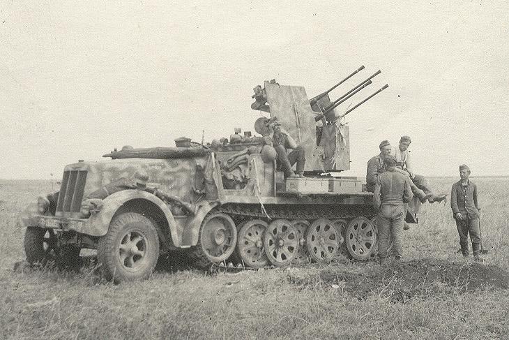

    На мой взгляд эти катки не от Sd.Kfz 8, т.к. у автора темы на фото каток с 7 "окошками", а не с 8. Да и сам каток внешне отличается тем, что у Sd.Kfz 8 середина как бы немного "вогнута" от краёв к центру (фото 1). С 7-ю "окошками" каток был только у Sd.Kfz 7 (фото 2,3,4), но и "окна" катка отличаются формой от представленного. У этих машин катки распологались в 3 ряда, средний ряд сдвоенные катки. Если же (как предпологает Смит) это наружний каток, то по представленным Poltergeist фото непонятно где место для размещения 2 и 3 ряда. На фото 5 видно как должна выглядеть связка катков, со снятым наружним и какой толщины ось, хоть это и другая машина, но принцип тот же.
    Поэтому моё мнение, что эти катки от какого то транспортного средства идут всего лишь в один ряд.
    Но вот от чего? Пока х.з.

  15. Poltergeist
    Poltergeist Leutnant
    1.539
    Belarus

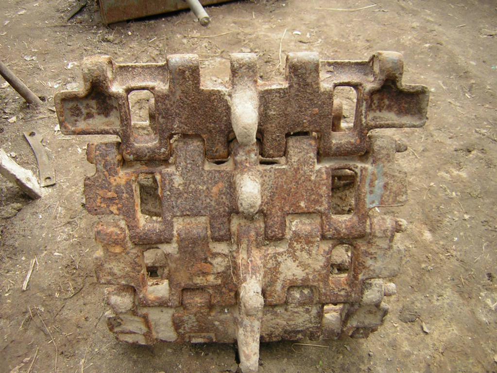

    От чего траки?

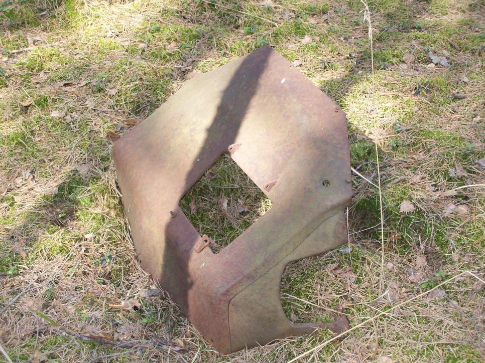

    Люк?

    Хорошо бы обратку посмотреть, но я считаю что КВ-1, ну или если у вас воевали КВ-2.

    От чего траки? - дайте обратку
    Люк? - сфоткайте получше

    Видно, что верхний трак не такой, как нижние :).

    Просто сборная "солянка". Вот что удалось найти и как верхний трак, фото 1 г.Москва, и как остальные фото 2,3 Парола, Невский пятачок (в дальнейшем).

  22. Poltergeist
    1.539
    Belarus
    Вот обратка,фото только такое,не смог один раскатить:smile_5: Помоему все траки одинаковые.Завтра возьму кувалду раскачу))

    Разные заводы, или времена выпуска?

  25. Poltergeist
    1.539
    Belarus
    Получается КВ-1.Спасибо всем:beer:Буду продолжать поиск.:rolleyes:

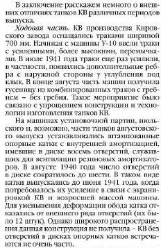

    В ходе производства на разных заводах происходила модернизация узлов и механизмов танка, в том числе и траков. К примеру фото 1. Если есть возможность скачайте бесплатно эти журналы, там всё есть.
