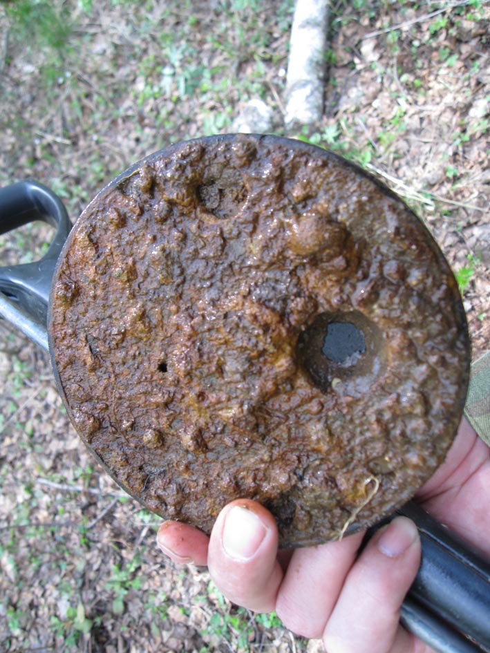

    5. Заглушка пістолетного порталу, з башти танку Т -34.

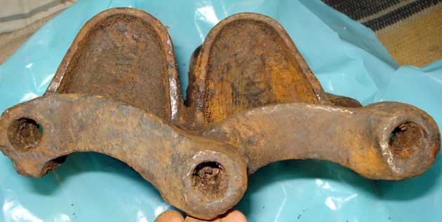

    Верхние три, если ширина 455 мм, донолнительные грунтозацепы (шпоры) к 34-ке

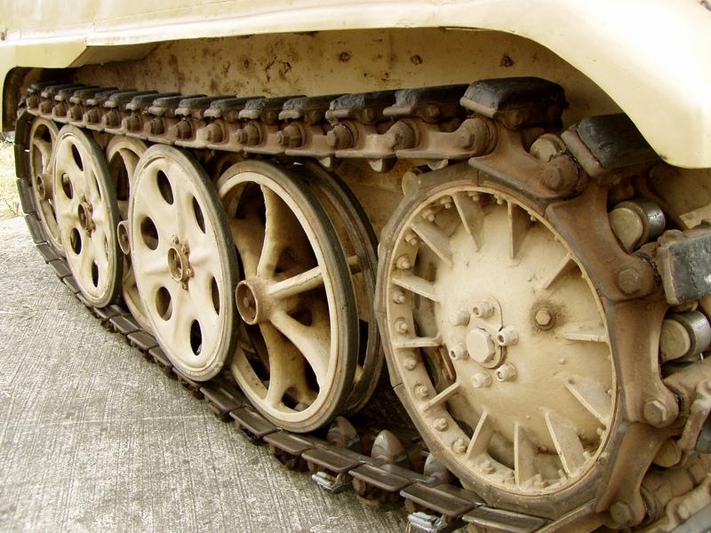

    Согласен с Разводящим Кеттенкрад (фото 1). У Sd.Kfz 10,250,251 край трака немного другой (фото 2).
    gall 83 та Poltergeist подобається це.
  5. Коля-Болгарин
    Коля-Болгарин Oberfeldwebel
    894
    Москва
    Re: траки, катки, люки.. От чего?
    У 10-250 (в отличии от 11-251 на фото в предыдущем посте) край трака очень похожий, имеющееся фото не позволяет различить с 100% уверенностью.
    P.S. А так, в любом случае гусянка весьма ценная и вроде в сохране.
    Если не дать ей сгнить и инако не испортить, может быть неплохо пристроена.

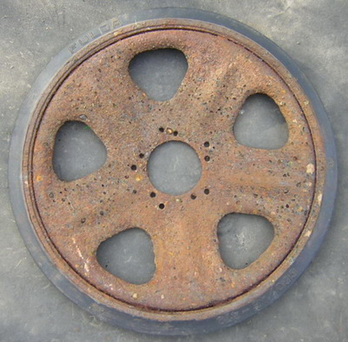

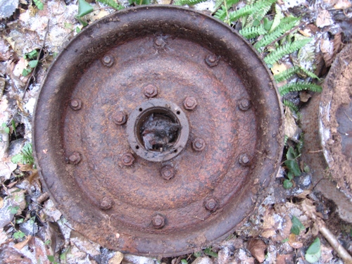

    А это колесо,тоже с него?было не далеко,вроде похоже.
    gall 83 подобається це.
  7. Poltergeist
    Poltergeist Leutnant
    1.539
    Belarus
    Забыл фотку вставить,вот.
  8. Коля-Болгарин
    894
    Москва
    Поздний каток внешнего ряда от Sd.Kfz.10-250.
    Где-то я его уже видел...
    Колитесь, где выставляли?
  9. Poltergeist
    1.539
    Belarus
    На WW2,так и не понял,от чего.

    Вот, копнул такое колесико, рядом шли два ряда окопов по ПМВ русские и по ВМ немеческие. Что это могло быть?
  11. Смит
    Смит Gefreiter
    79
    Беларусь
    Судя по криворукости литейщиков и характерным надписям сварочным электродом на ободе данное колесо-детище совкопрома.Вероятно вот с такого http://www.techstory.ru/foto9/09/tbm1m15_tdt55a_uzd.jpg трактора-трелевщика. Они ползали везде- и по окопам ПМВ и по окопам ВМВ.
    gall 83 та yar-79 подобається це.

    Не понял, чего Вы не поняли?
  13. Poltergeist
    1.539
    Belarus
    Я тогда не понял,от чего каток.

    Sd.Kfz.10-250

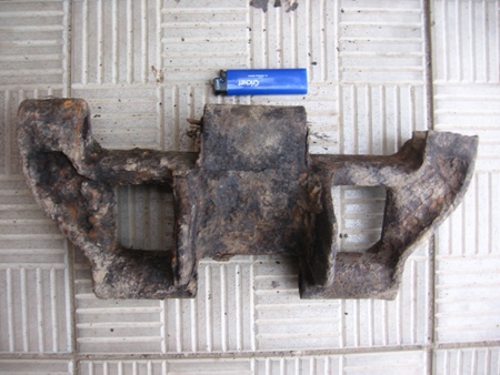

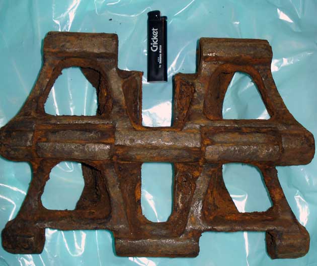

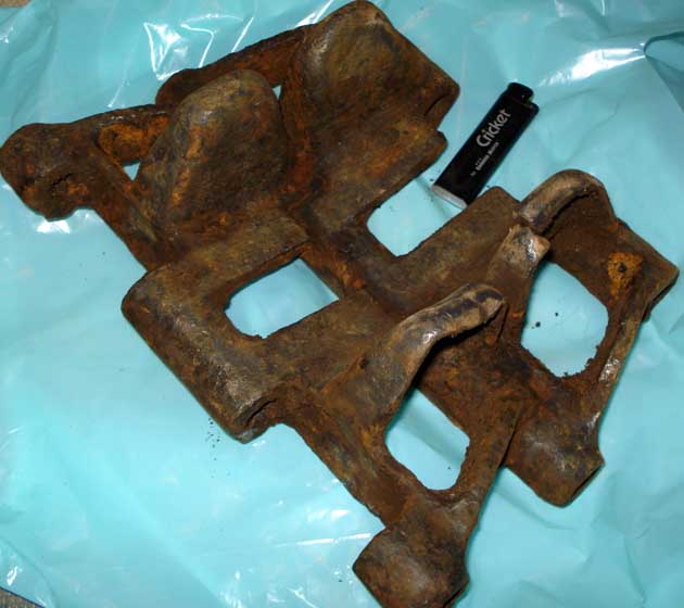

    Вот сегодня нашел такой трак от чего.

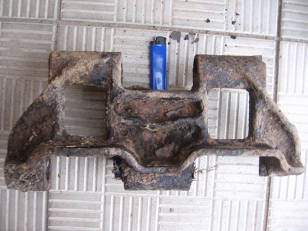

    А еще такие не понятные диски,

    Дмитрий, траки скорее всего от 2-ки.
    gall 83 та лесоустроитель подобається це.

    Ширина трака от Т-I 26 см. без пальца, Т-II 28 см. без пальца. Фото выставлять не буду, т.к. внешне они одинаковые. Померяйте и сами определите от чего.
  21. Леха1971
    Леха1971 Oberschütze
    49
    Демянский котел
    От трелевошника советского производства типа такогоhttp://www.techstory.ru/foto9/09/tbm1m15_tdt55a_uzd.jpg
    gall 83, Georg Luger та bizkit подобається це.
  22. лесоустроитель
    лесоустроитель Stabsgefreiter
    620
    Оленино Россия
    Спасибо за информацию ! я полагал что они одинаковые...:oops:
    Померил - 28 см. Значит Т-2 :)

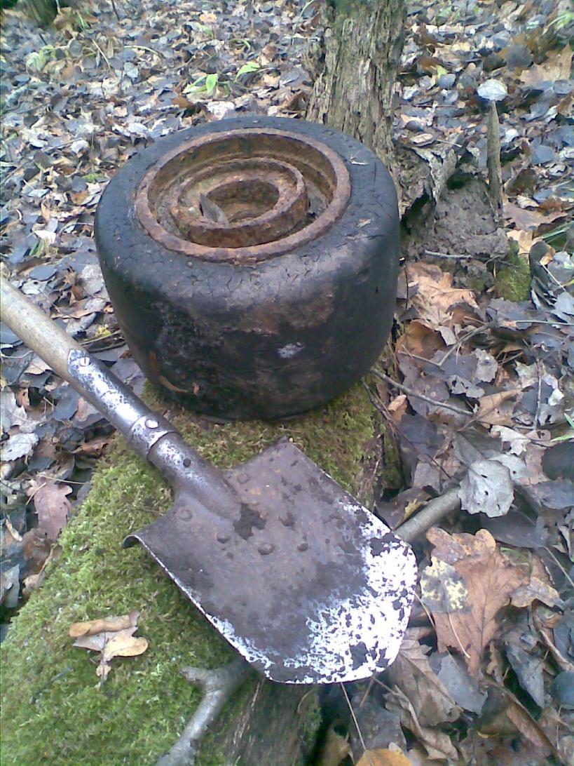

    Камерады подскажите от какой техники этот каток, маркировок никаких я не нашол
