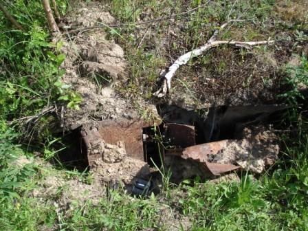

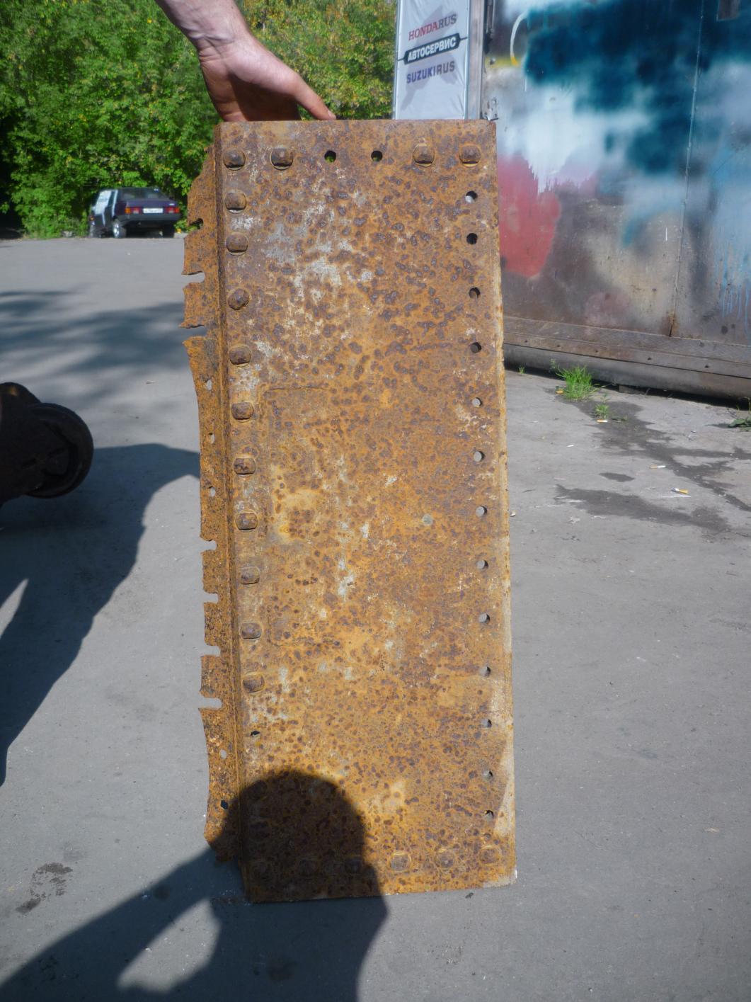

    Подняли вчера такую вот хреновину:
    Лежала на дне окопа, по видимому использовалась как пол. Похоже на какую то дверь или люк. Имеется 2 ручки и остатки крепления сбоку. От чего такое чудо может быть?

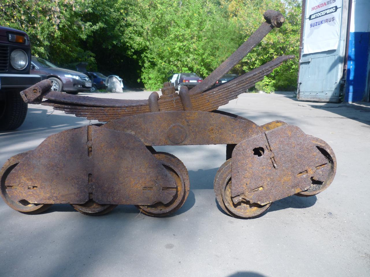

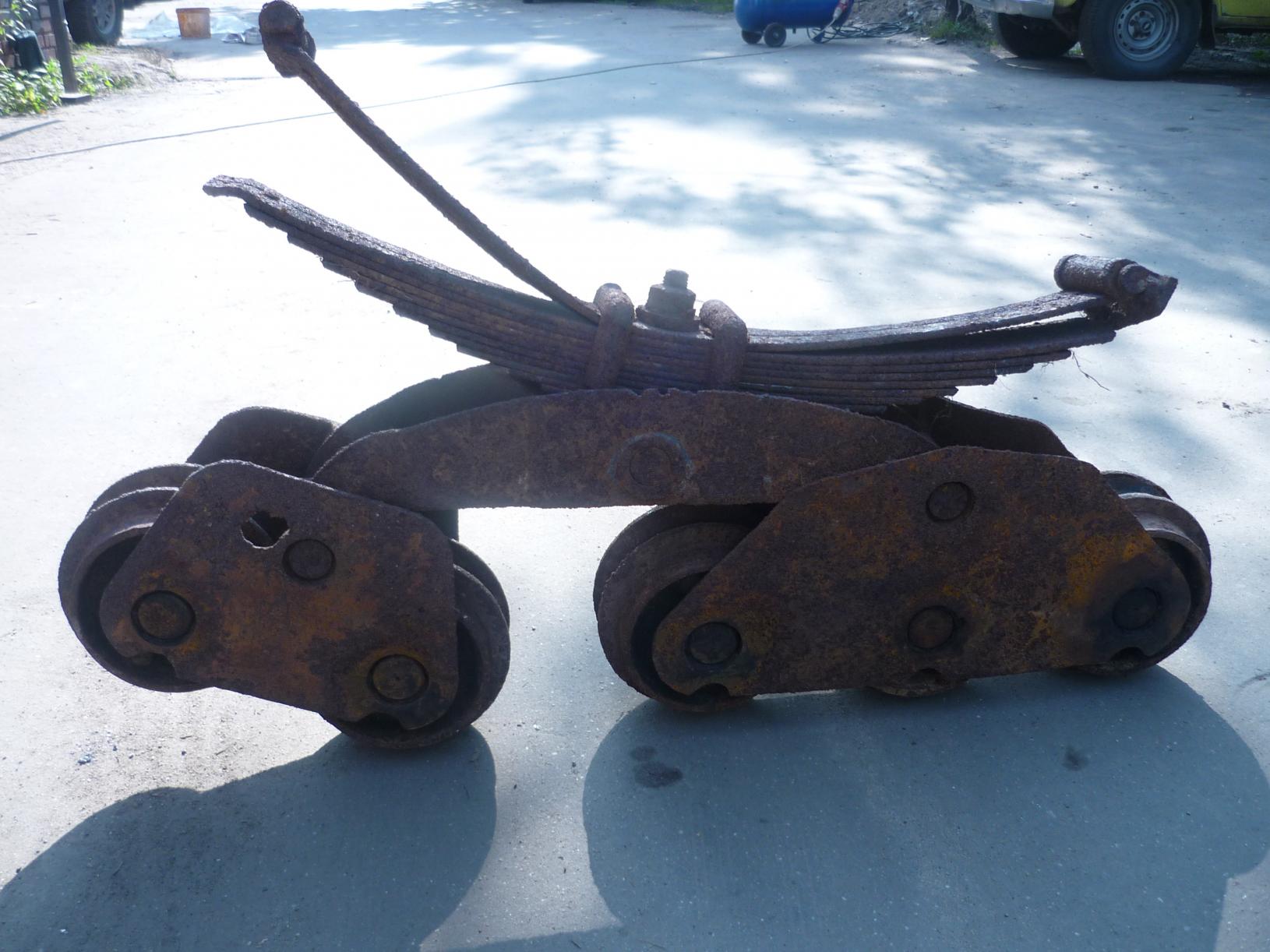

    Катки с рессорой очень похожи на заднюю подвеску полугусеничного автомобиля - спереди колёса, а сзади гусеницы. Но только от какого?...

    Решение правильное. Вот только тупик-от чего это? Не СССР,не Германия,не США.. Франция? Вроде похоже на Pz.Kpfw. S739(f),но сомнительно.. будем искать.

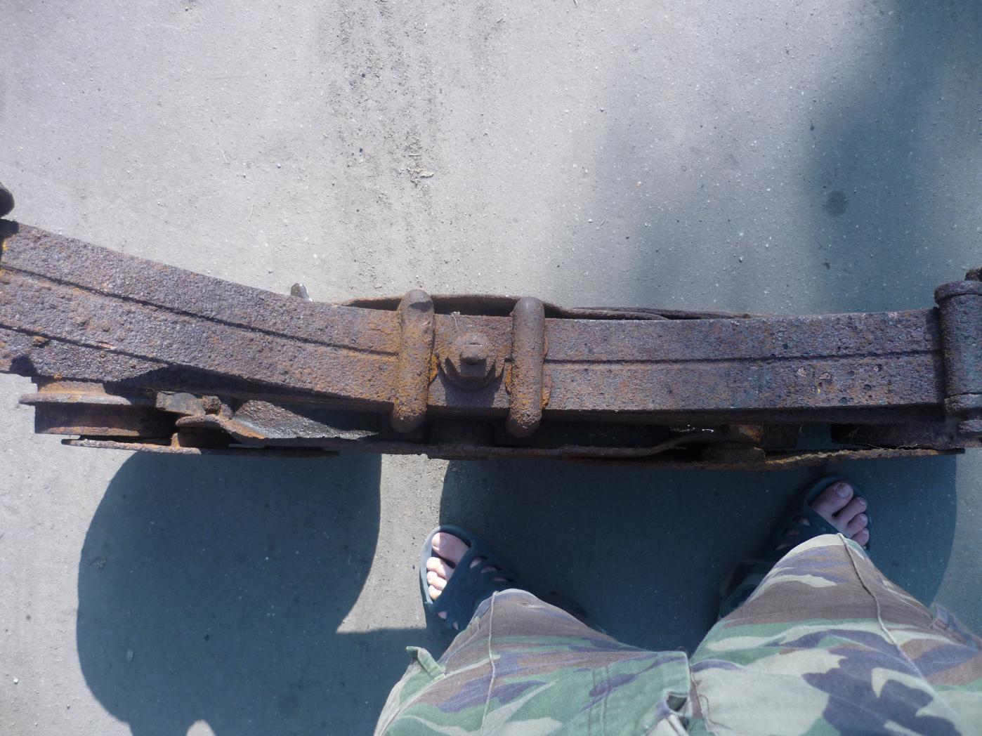

    Подшибники вообще супер!!! Катки начали вращатся когда ещё откапывали. Сейчас помыли так толкается как тележка из универмага:smile_6: Были ещё запчасти, но их в другой раз вытащим. Если поможет, то вот ещё фото

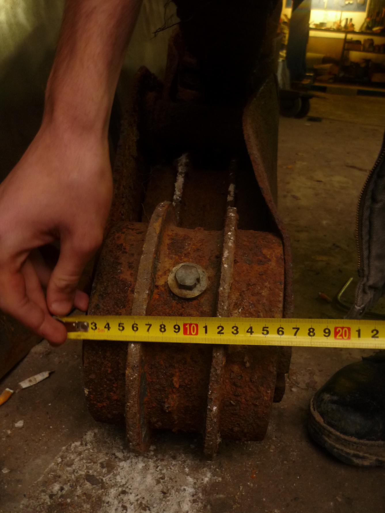

    Сделай (по возможности) фото катка в профиль (с торца). И, если возможно, линейку прислони. Есть одна мысль, но её думать надо...

    например? Скорее под двухзубцовый трак идет, так как две направляющие на катке.

    А о рельсах не думал? Расстояние между направляющими какое?

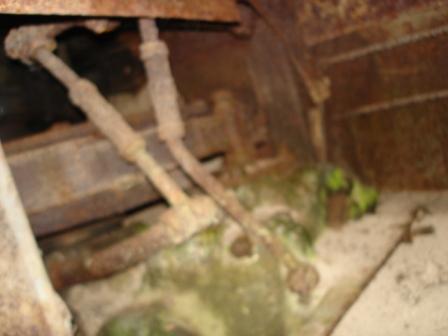

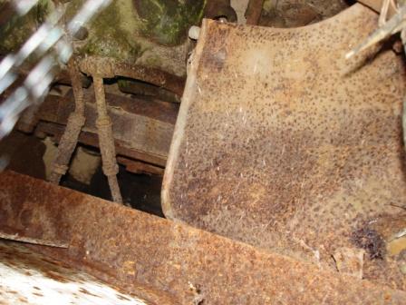

    Раньше выглядело так.Может легче будет опознать?

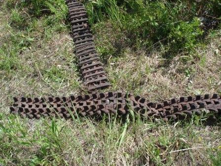

    Ушло много, но не все. Надеюсь что камрады выкопают еще много интересного. Красный следопыт занимается, я только с местами помогаю, пока все на металл не утащили. Какие могут быть предположения по принадлежности? Гусеницы могут быть от этой техники?

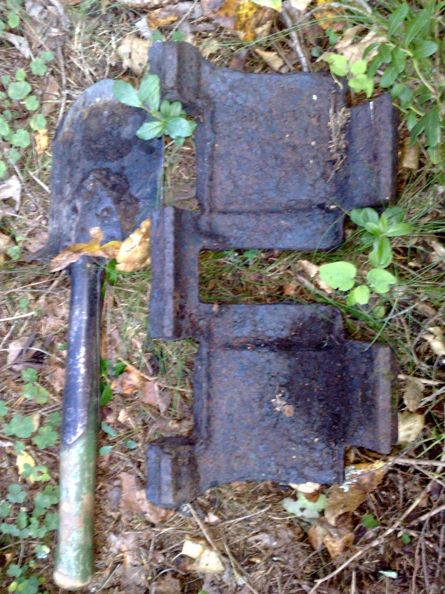

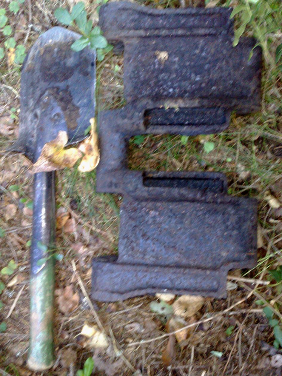

    Вот размер

    Ну как я и говорил - двухзубцовый. Похоже по тракам на Т-1 или Т-2, а по каткам....:confused:

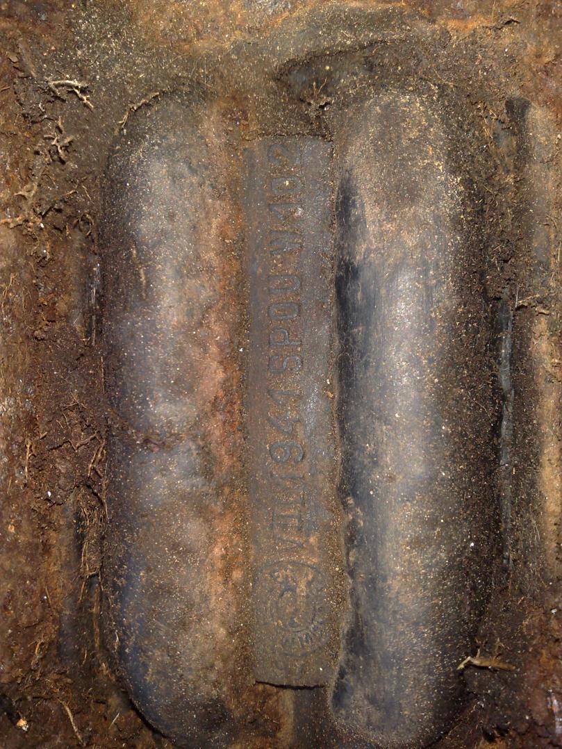

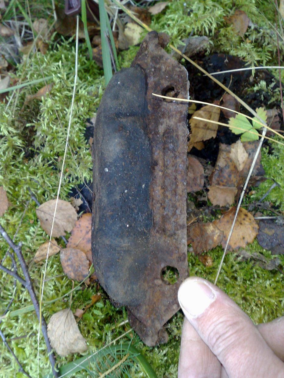

    Доброй ночи.Кто подскажет по траку и подушке?
    На подушке в круге- METZELER MUNCHEN ,месяц 7й,год 41.Найдены на одной местности но разные места.

    Судя по каткам - это какой-то тихоход... Например арт. орудие на гус. ходу. Всё перерыл, но ничего похожего не нашёл... А где накопал?

    А у арт.орудия могут быть такие узкие гусеницы? Непрактично ведь, проходимость никакая будет., гусянка без шипов.

    Как раз они без шипов! Они же не самоходы, их буксируют. А гусеницы - вместо колёс, они же тонн по 12 - 15, Видать колёса не выдерживали. Понимаю, что это не то, просто для примера... http://www.chamtec.com/materials/br2sph3.jpg

    Красный следопыт, траки не имеют отношения не к двойке не к единичке.
    Offiziere luftwaffe, трак тракторный ,а второе хз.

    На моих фото прежний вид, до того как часть ушла на металл. гусеницы значительно уже , чем на вашем фото. На моем видны внутри какие-то, тяги, часть КПП или движка, круглый погон башни? Точно присутствовал радиатор, фотку поищу.Броня была на заклепках, где-то 20 мм.

    Фото я дал только как вариант. Давай думать вместе:
    1. Диаметр катков маленький - скорее всего тихоход.
    2. Подшипник близко к грунту - к бездорожью малопригоден.
    3. У такой подвески очень маленький ход. По буеракам не поездишь. Я потому про рельсы и подумал...
    А у тебя какие мысли? Кстати - где найдено? В смысле район. Может так инфу накопаем? И как вариант - может "моторное" железо к тягачу относится, их просто одним "бабахом" накрыло?

    Нет, учебные цели из трофейной техники, танки, пушки, самолеты.То, что на моих и Красного следопыта фото на 90% от одного аппарата. Зачем на рельсах такую хитрую подвеску делать, с 5-ю катками?
