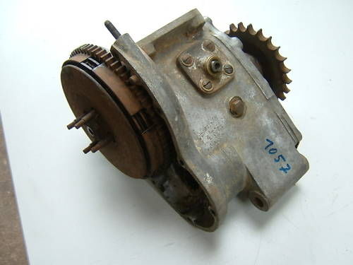

    Очень похоже на DKW SB 500.

  3. BomBa-ags
    BomBa-ags Stabsgefreiter
    297
    СССР
    ЁПТАТЬ! Одно лицо! Огромнейшее спасибо за инфу! С уважением БомБа.))))

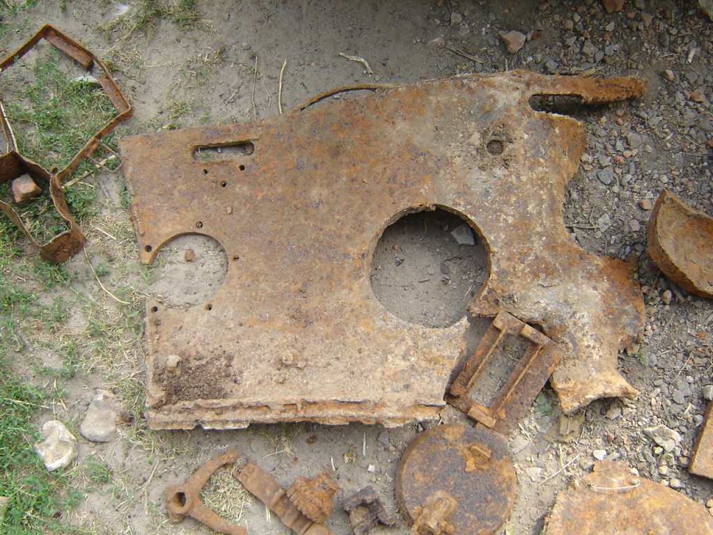

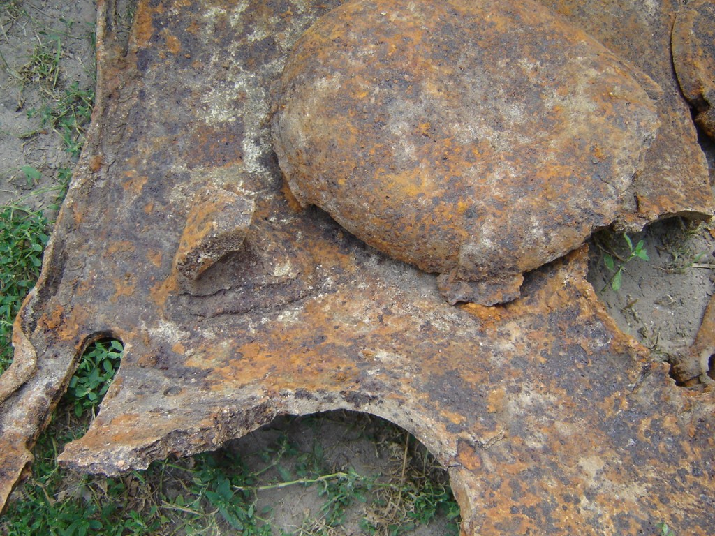

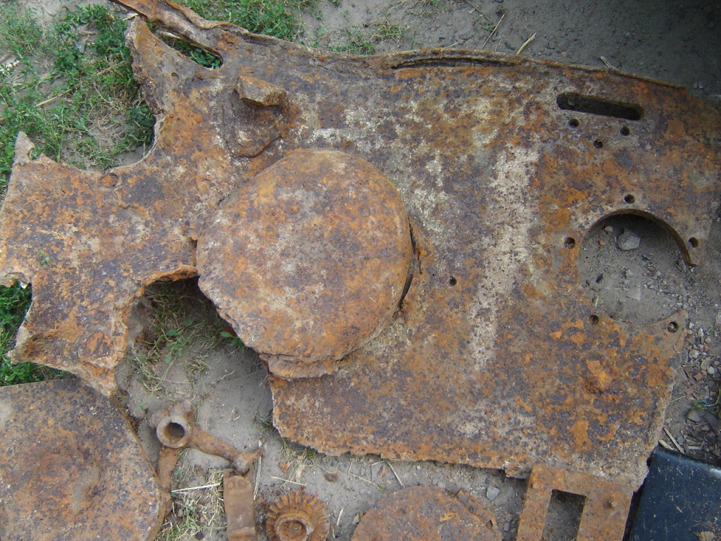

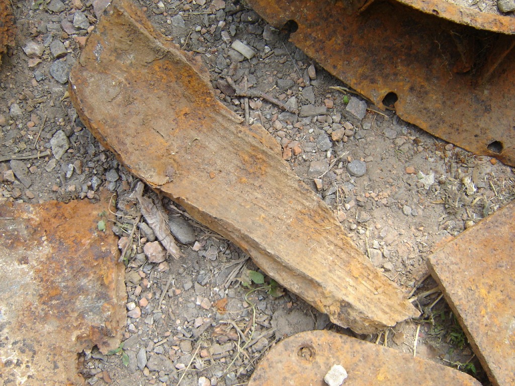

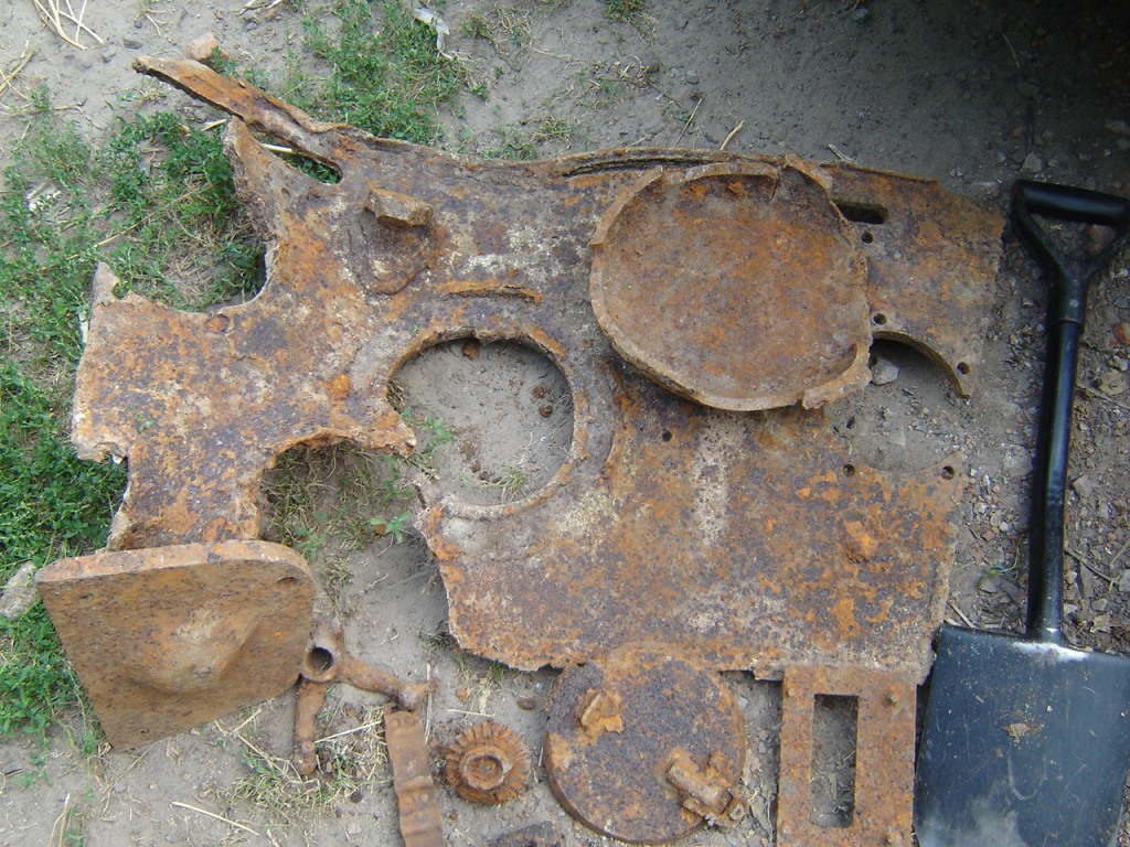

    Вот для спецов если не ошибся разделом подкину вчерашние находки.
    От чего броня с вент колпаком да и другие фрагменты?
    В броне явно пробитие наружу и срыв вент колпака!
    И еще кусок похож на остатки ствола судя по нарезам.

  9. anz29
    anz29 Oberfeldwebel
    719
    Севастополь
    Фрагменты ранней Т-34, большой кусок с колпаком крыша башни.

  10. Алекс-К5И
    Алекс-К5И Oberleutnant
    1.837
    Точно!
    А я блин и смотрел вроде по 34кам но не увидел.
    Спасибо за подсказку.

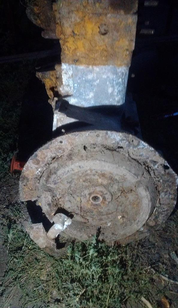

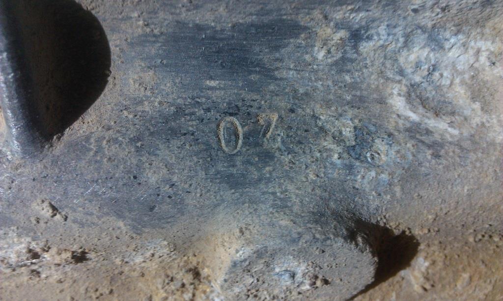

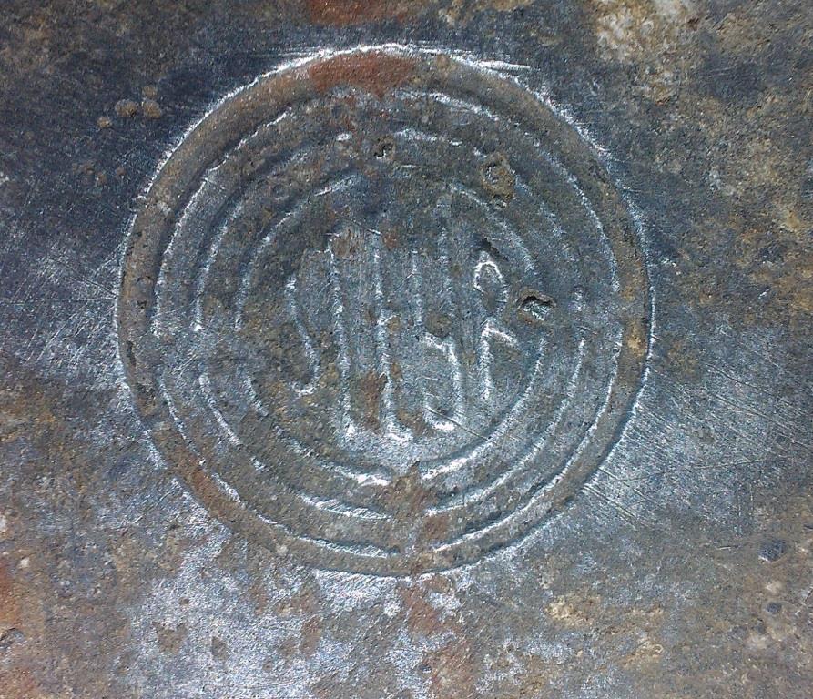

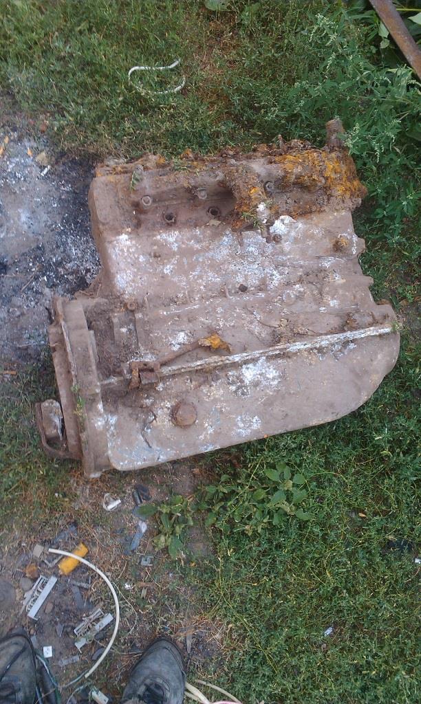

    Доброго времени суток уважаемые камрады помогите пожалуйста определить что за двигатель?История такова решил я выкопать бетонный блочок(мешал)И случайно наткнулся на что то железное, оказалось двигатель, кому не показывал никто не мог понять от чего он.Пока не увидел отец, он говорит что это его дед привез когда возвращался с войны по легенде он немецкий!На том месте где я его нашел хотели сделать ставок, его вырыли но потом(благодаря бабушке) засыпали естественно всем чем можно!
    На нем есть одно клеймо плоховато видно!Уважаемые кто что знает подскажите?
    Заранее благодарен!

    Двигатель австрийский. Шел на множество автомобилей этой фирмы. Чтобы попытаться понять от чего он - почистить блок в районе помпы (вентилятора), по номеру можно будет что-нибудь узнать.

    Всё верно фирма Steyr [​IMG]

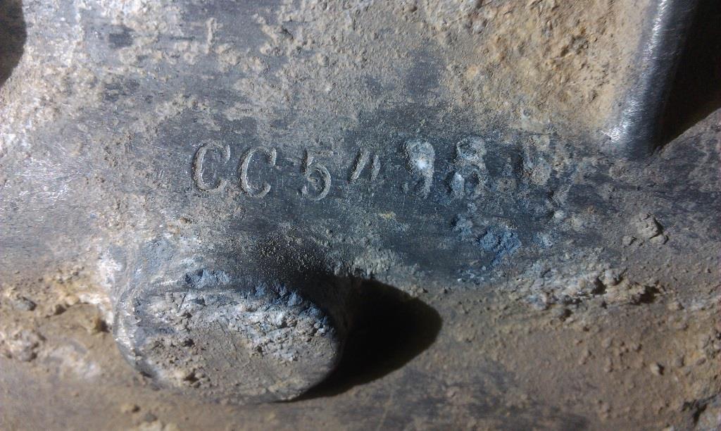

    Спасибо за проявленный интерес к теме и за ответы!Вот нашел номер IMAG0804.jpg IMAG0806.jpg

    Легковой Steyr-200 (1939-1940). Но может двиг. и от "210", хотя, это тот же обычный "200", который по заводской классификации с кузовом "фургон" считался LKW (грузовой) и обозначался Steyr-210.

    Но ведь на 200-м стояла нижнеклапанная 4-ка,а Steyr-210 такой разве существовал? :eek:
    Этот же 6-ти цилиндровый от Steyr-220, но не исключено что и Steyr-530&630

    InDex вы абсолютно правы - у 200 должно быть 4 цил. Но, "чукча не писатель, чукча читатель" (это я про себя) - под этим номером по заводским данным с индексом СС шел именно 200. Был с таким же номером и индексом двигатель и у 220, но тогда в конце должен быть еще индекс S. Я его там не увидел.
    Но все может быть - мне попадались и 220 с двигателем у которого был номер от 120 Супер.

    Да уж,немного их выпустили, но тоже с 4-х цилиндровым движком.

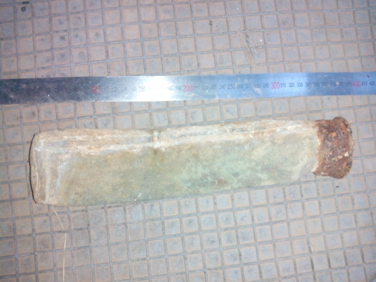

  23. Piasterol
    Piasterol Leutnant
    142
    375
    1.878
    На берегах Борисфуну

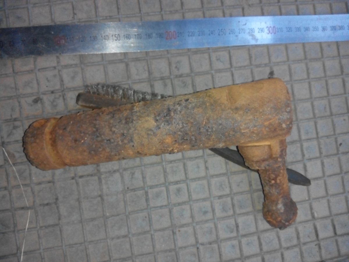

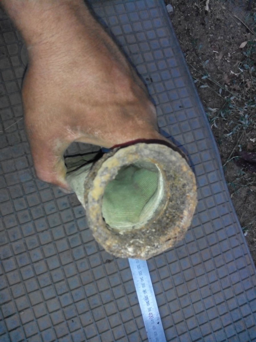

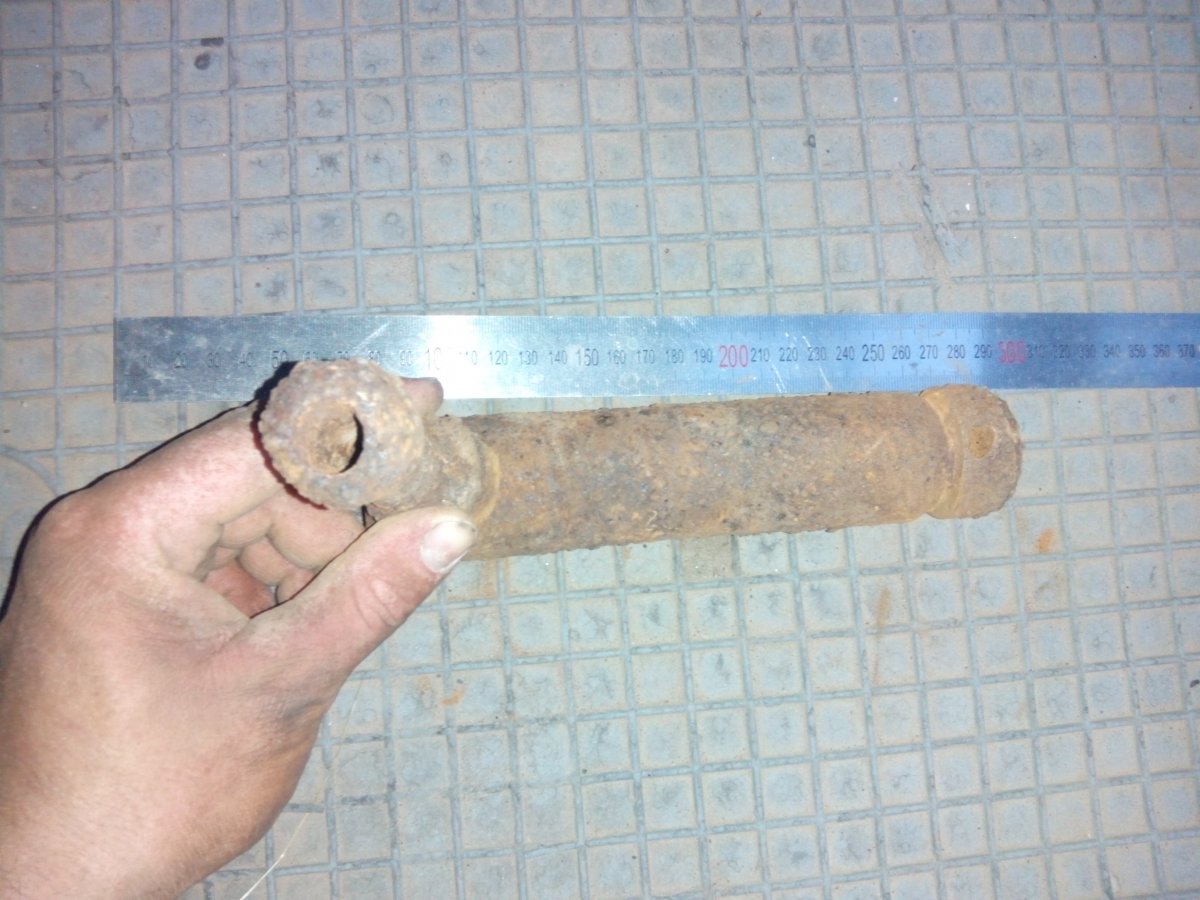

    Такие вот штуки, подозреваю что латунная это фильтр, может кто встречал такое!?
    gall 83 подобається це.

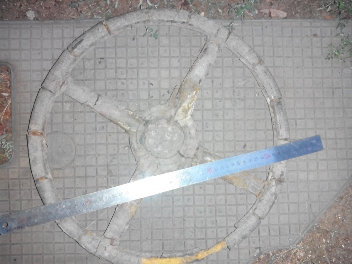

  24. Piasterol
    Piasterol Leutnant
    142
    375
    1.878

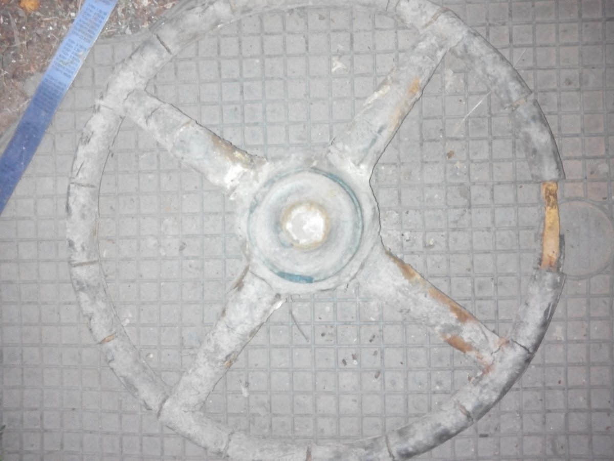

    Кермо, от какой автивки?

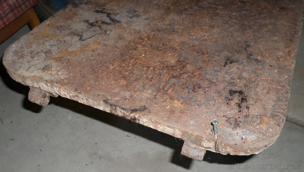

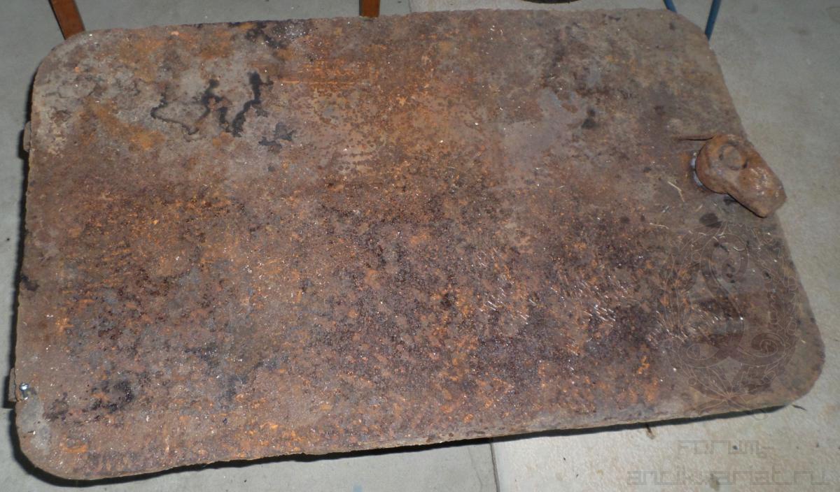

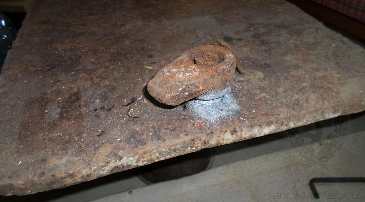

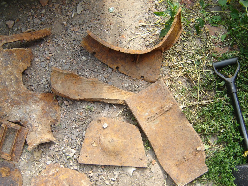

  25. Poltergeist
    Poltergeist Leutnant
    1.539
    Belarus

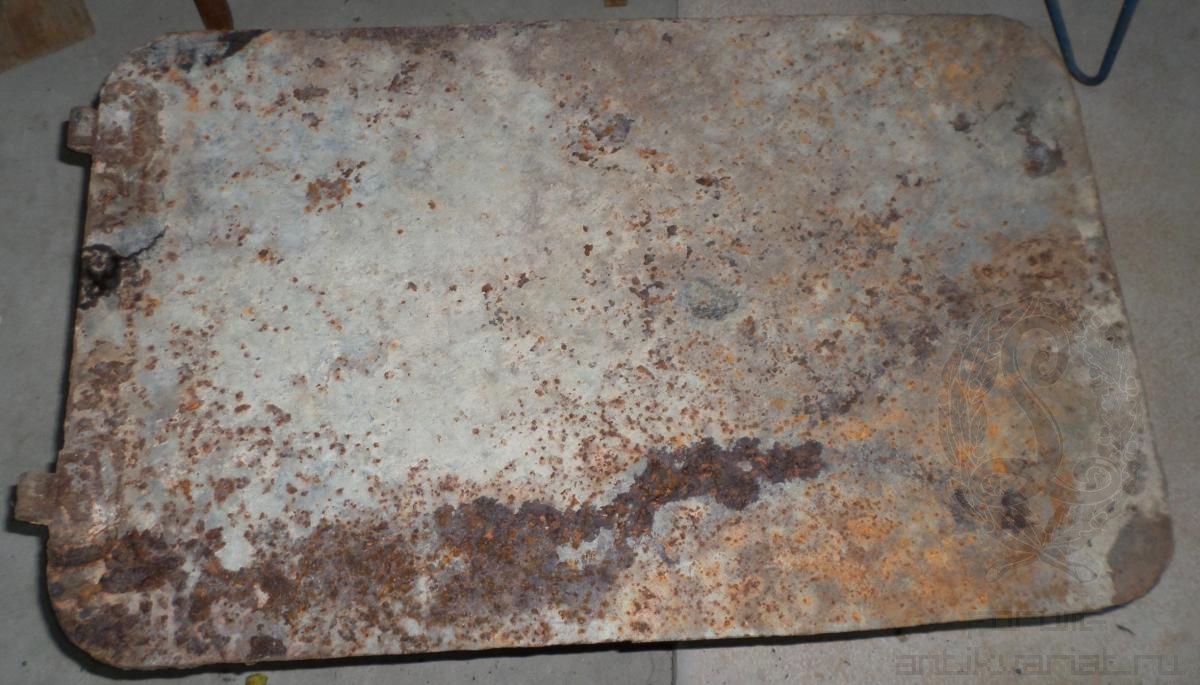

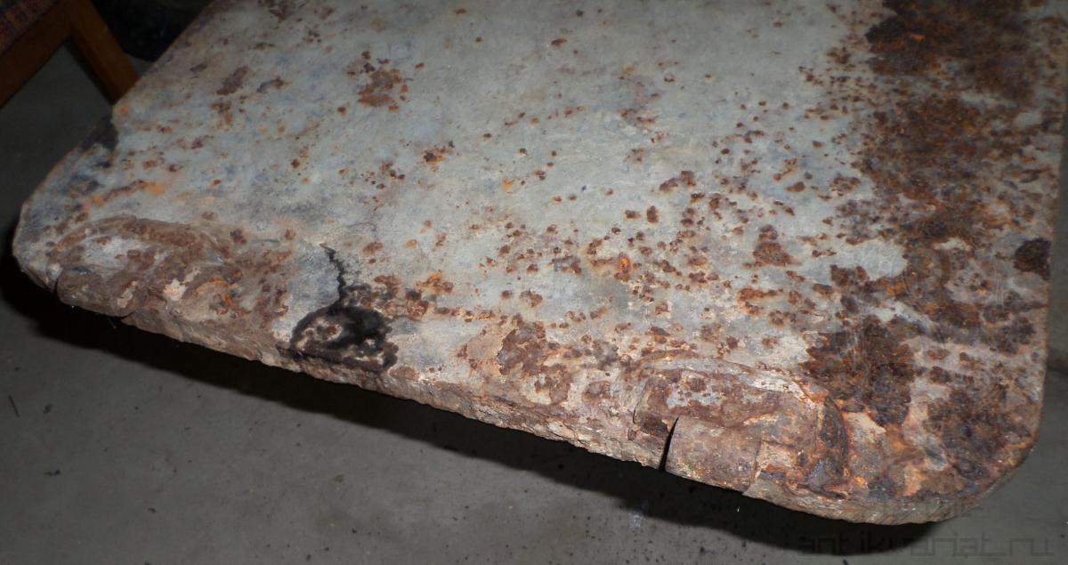

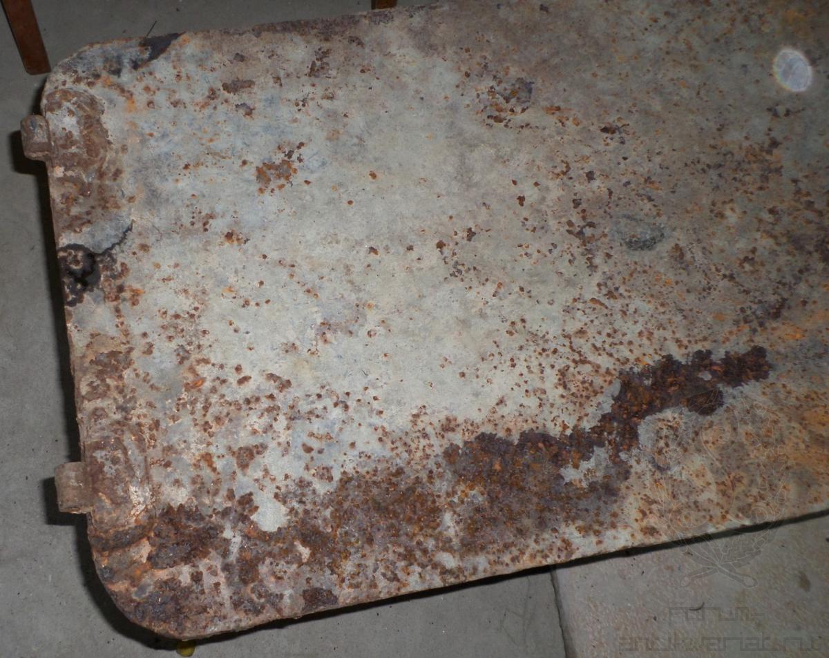

    Товарищ нашел два люка,не можем определить от чего,кто подскажет?
    Размеры:
    -длина- 795 мм.
    -ширина -600 мм.
    -толщина - 20 мм.
  26. Poltergeist
    1.539
    Belarus
    Сам нашел))Люк моторного отсека т-34
