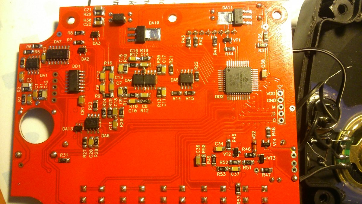

    привіт, хто-небудь є пристрій з електронікою в версії 1.0.1? Один подвійний підсилювач був доданий в х і у,
    але видалений блокуються конденсатори в блоці живлення інших підсилювачів. Хто працює правильно?

    2.327
    фото приладу?

    У версії 1.0.0 шлях проходить по верхній стороні плати, йде до нижньої сторони і через конденсатор входить в ніжку мікросхеми DA4.
    У версії 1.0.1 блок живлення надходить безпосередньо до DA4 на нижній стороні пластини.
    На фото ви можете побачити нижню сторону i конденсатор, який я підсилював.
    DA5 було додано в версії 1.0.1, а DA5 з версії 1.0.0 було названо DA6 в версії 1.0.1.

    Судячи з "гарної" пайки творчість відомих "майстрів".
    Ну і на останок, фото лицевої частини блоку.

    Цікаво, хто цей "майстер" з цієї версії?
    Повертаючись до об'єкта, верх пластини покривається дисплеєм, але під ним немає блокувальних конденсаторів, як у 1.0.0.
    Може, хтось знає, яку версію плитки рекомендується використовувати?

    Було дві ревізії плат та відповідно дві різних прошивки для них. Але до Вашої проблеми це не має відношення.
    Зробіть фото лицевої частини блоку.

    Плитка має версію 1.0.1, а програма: 1.0.0 labs_bars_simf
    Це добре?
    Додаю верхню фото.
    Я повернув розетку за годинниковою стрілкою на 90 градусів і скоротив кабелі RX i TX.
