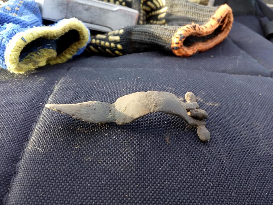

    Согласен, теперь всегда беру спинку фибулы ЧК с собой, но все равно информативнее получается когда гайн меньше тока, если наоборот в чернину начинает раньше забрасывать. Вчера вывехал на поле где была куча черепков, а вот с сигналами беда. Позавчера прошел сильный дождь, основное место поиска переход поля в болото, грунт чернозем, с примесью глины. Гайн 36 ток 120. Грунт 94 в АБГ практически с первых махов. У меня наоборот проблема до 94х загнать на автомате 92-93 максимум. Результат на фото. Пронизку, и конинку которая рассыпалась в руках не фоткал. И это с учетом, что лезть в низину не хотелось, мокро и много гк, то и зашел практически по дороге к машине, о чем и пожалел) К машине вышел по темноте.
    59460875_2509611509057883_7678112399404040192_n.jpg 59713201_2509611372391230_3427278946092187648_n.jpg
