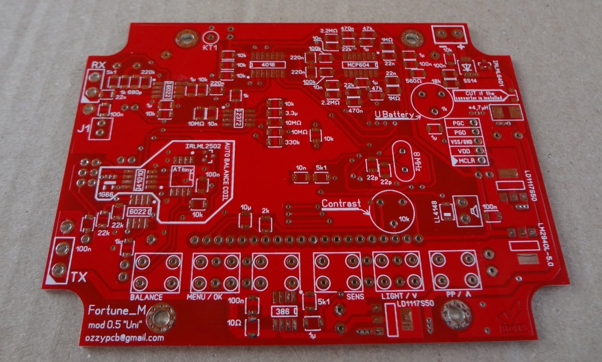

    solovey_2005 да как писали выше есть 2 способа поднять VDI на мелкое золото.Мне лично тоже не нравится если любой цвет в минус бьет.
    1 Частота катушки 14-16кГЦ.
    2 Отрегулировать конденсатор 680р к золоту тогда через грунт ну будет уходить в - 10.Упадет глубина к меди.
    Если растягиваем дискрим увеличивается дальность обнаружения на мелоч и золотую тоже.Прошивка.
    Если загрубляем грунт у нас не звучит железо глубокое цветом и ямки не звучат. Но грунт нужно в прошивке менять.Глубина немного упадет.

    Но если поисковик хочет заниматься поиском мелких крестиков цепочек сережек 0.5гр.
    Тогда точно дискрим растягивать по максимуму в прошивке а в регулировке дискрима к 0. Катушку 13 см 18кгц частота как в ат gold.

    Вайтса нет Фортуны М нет. Но я обладатель Тесоро Бандита от Arch год подстраивал разные детали. Чисто интерес разгон до Деуса ХР бывший обладатель.Не помню кто у кого копировал схему Вайтс у Минелаба потом Тесоро или наоборот принцип один.
    5 конденсаторов которыми можно увеличить в аналоговой схеме глубину обнаружения.Тот что в фильтре RX должен решить вашу проблему с -VDI на золото.Считаю режим голд ненужным.И минусовая озвучка цветом не нужна. Подправить кондером .Но это должен проверить кто то с мастеров у кого есть прибор. Расскажите про 14кгц так как выбрал эту частоту и я.
    Вот я писал в теме к Тесоро.
    https://reibert.info/threads/tesoro...-ot-arch-aptema-delimsja-opytom.404678/page-5
    1. Есть пару предложений по небольшому улучшению прибора.
      1. Если прибор заказывается для пляжа то по любому нужно в схеме дискрима ставить кондер 25-35pf.Для садомазо 5pf тогда прибор чует весь спектор металов. Правда и железо звенит цветом. Крест накрест или увеличением дискрима чернину отличить можно.
      Чуйка к мелкому рыжику и к мелочи увеличивается до 5 см в песке.
      2.Так как VDI экран подключен после 1 каскада в канале .Нужно увеличивать мощность до него. Что положительно влияет на отображение VDI.Ну а там дело хозяйское кому как нравится. Удачи всем.

    Хороший дискрим и глубина на цветной крупняк. Не у вас другое направление. Частота 6.5 и катуха 30см.
    Менял бы этот фильтр грунта частота около 1400гЦ попробовать 44nf- 700гц потом 78nf 400гц и крупными цветными целями 5см замерять дальность обнаружения. Но мелочь уйдет.И фаза не помню смещается или нет. Пол года назад экспериментировал .
