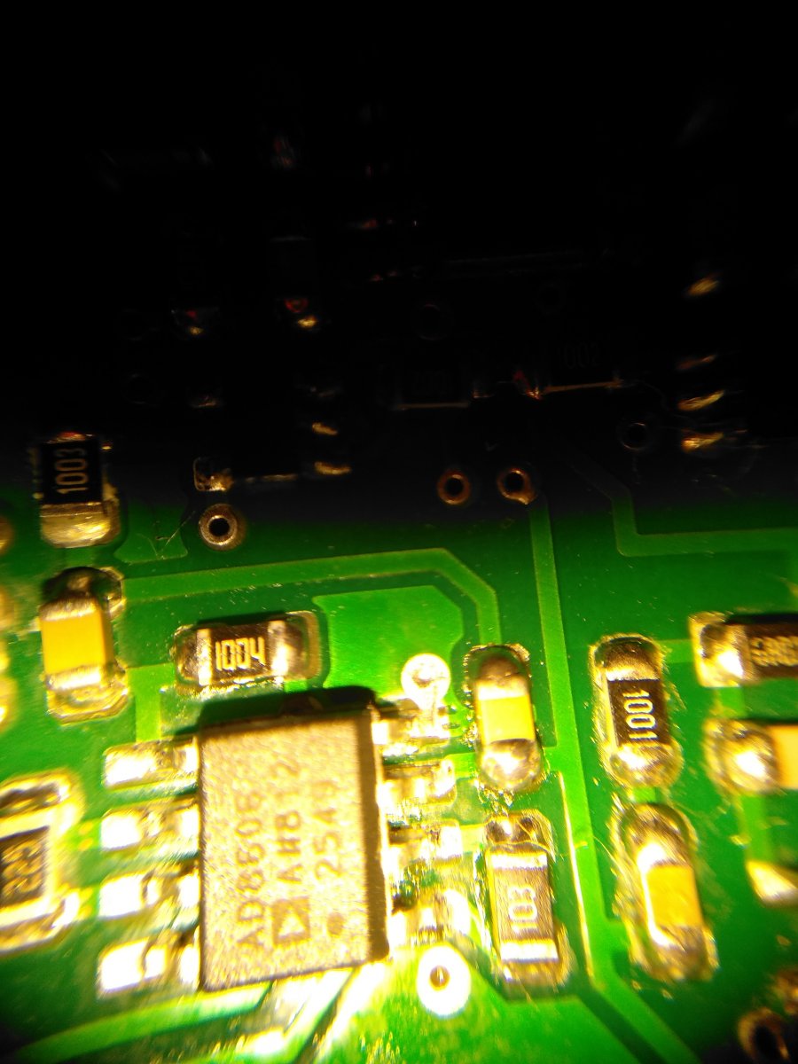

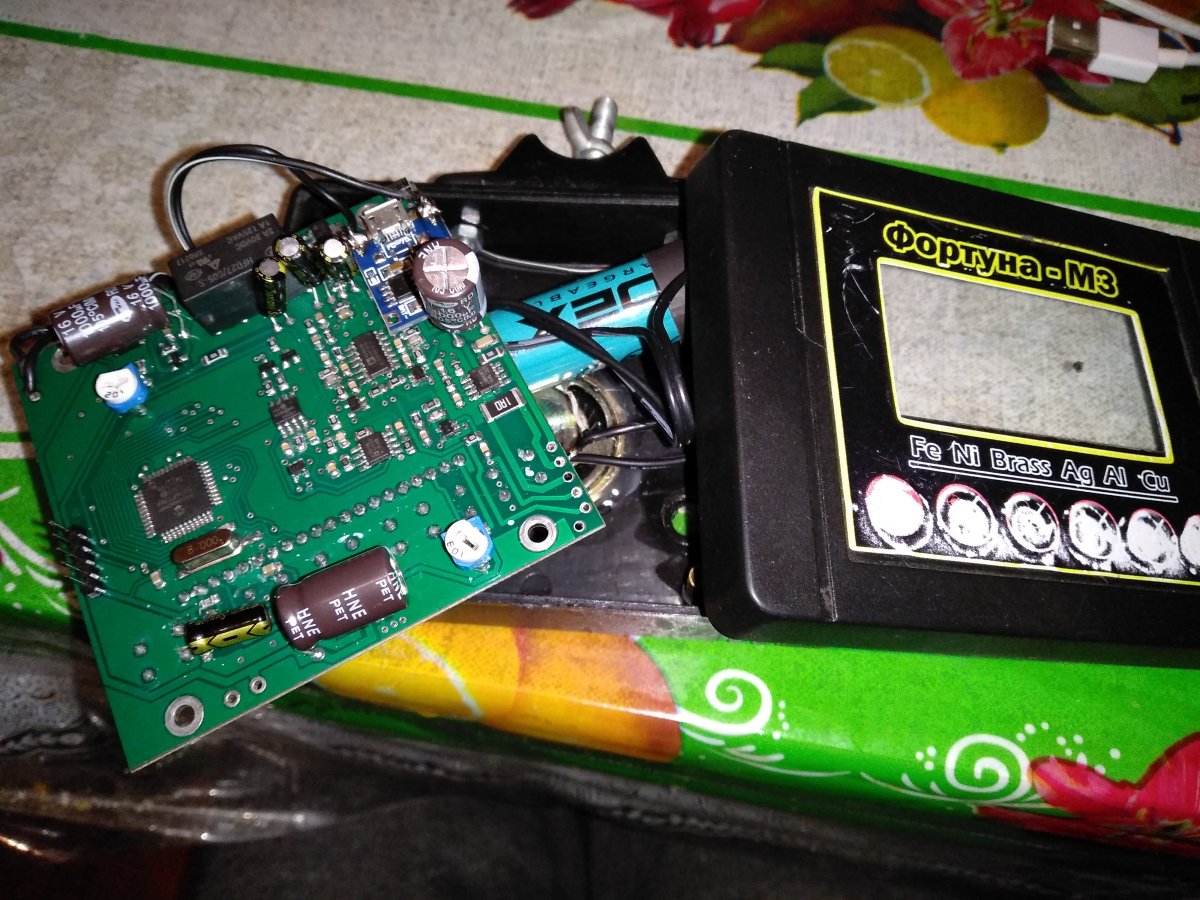

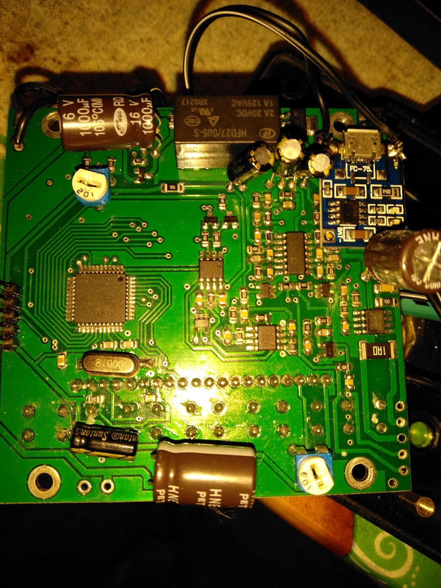

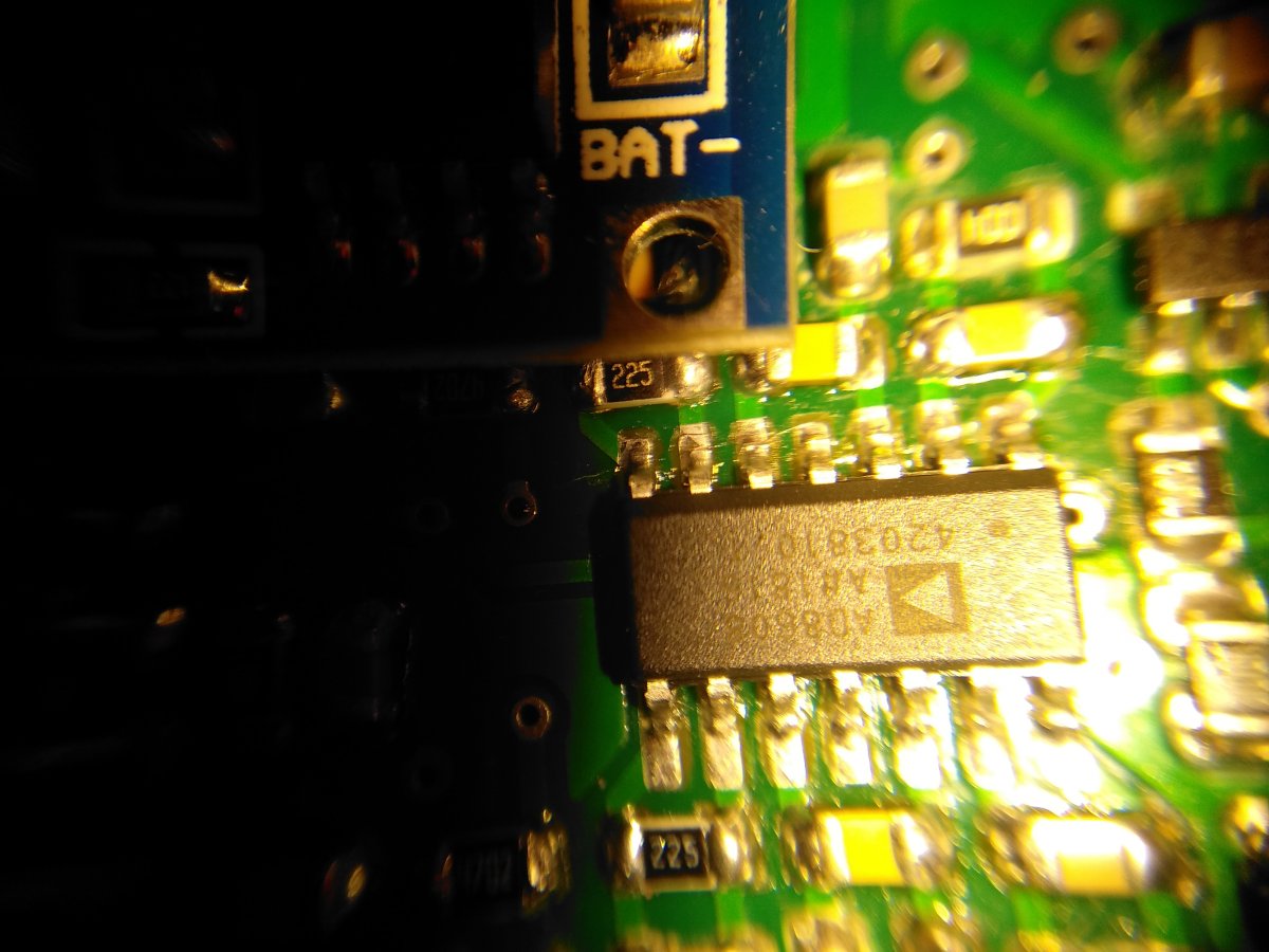

    Доброго времени суток ув. форумчане. Нужна Ваша помощь. Имею фортуну 3м Деловеровского производства. Брал Б.У. на ОЛХ. Прибор имел чуйку гараздо ниже чем заявлена производителем,а сейчас вообще не работает. Без катушки фантомные сигналы. Менял Операционные усилители. MCP604 I/SL и MCP602 на AD8608 и AD8606. Не помогло. прибор как сигналил так и сигналит, пин постоянно гудит если включить. Помогите пожалуйста.

    хочу уточнить на счет чуйки. У меня на плате установлен потенциометр mcp41010 как для фортуны м2 в корпусе SO-8. бывают ли mcp42010 в таком же корпусе и поможет ли мне замена его увеличить чуйку? есть подозрение что функция gain не работает. если альтернативы нет, что я могу заменить в схеме чтобы чуйку немного поднять?

    Там скорее всего датчик новый надо делать для начала

    Согласен. Но из-за фантомных сигналов он наверняка установил фильтр имп. помех на максимум и загрубил сенс, поэтому и чуйки нет. Пусть сначала уберет глюки блока без датчика.

    Да!:beer: Причём чисто из меню, без перепайки микросхем на более кошерные и дорогие. Плату пусть помоет в изопропиле пару раз, дабы блестела как у кота йайцы, хорошо изучит меню, прочитав руководство по эксплуатации.
