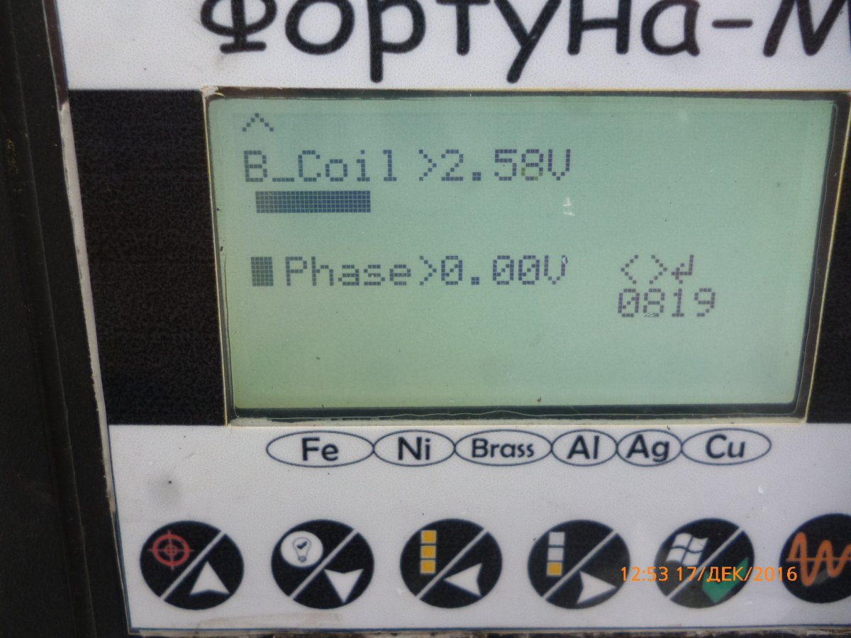

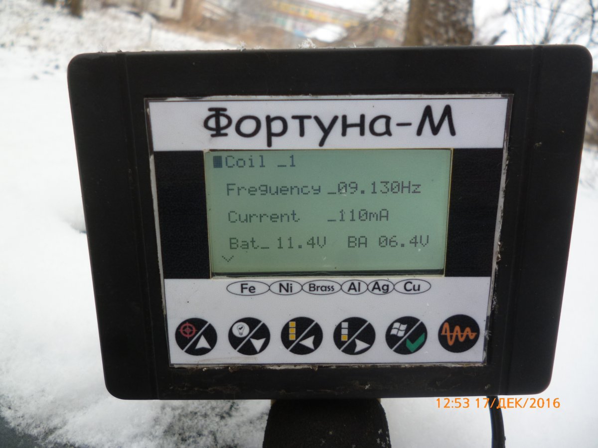

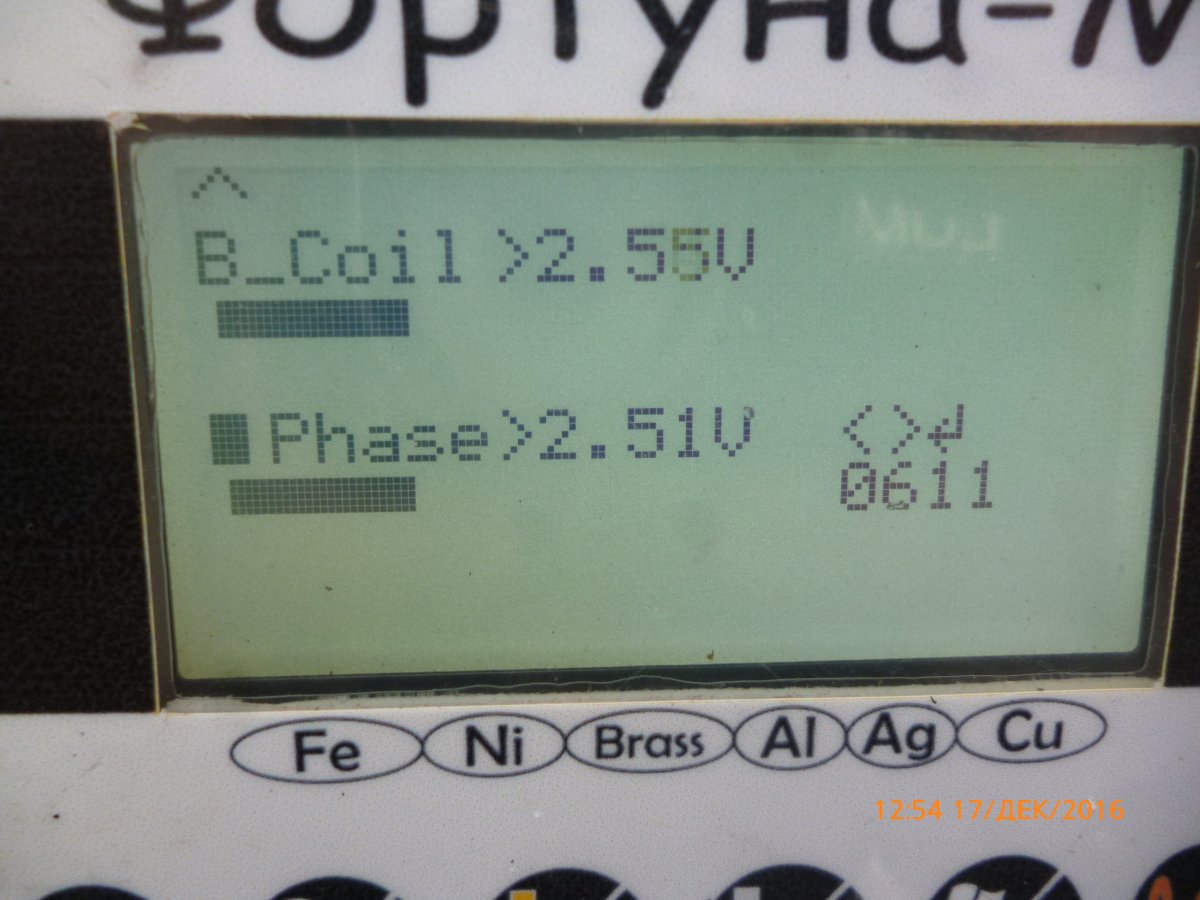

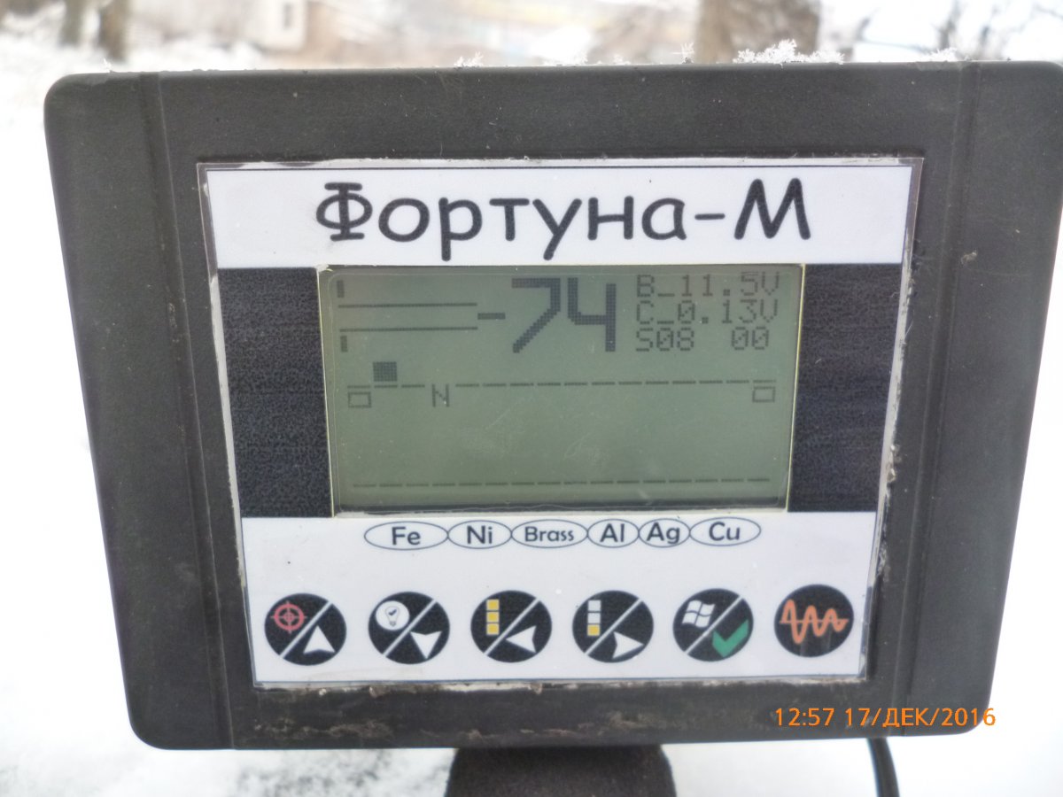

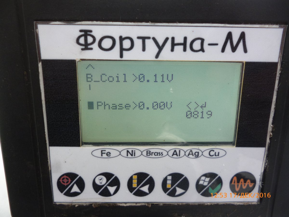

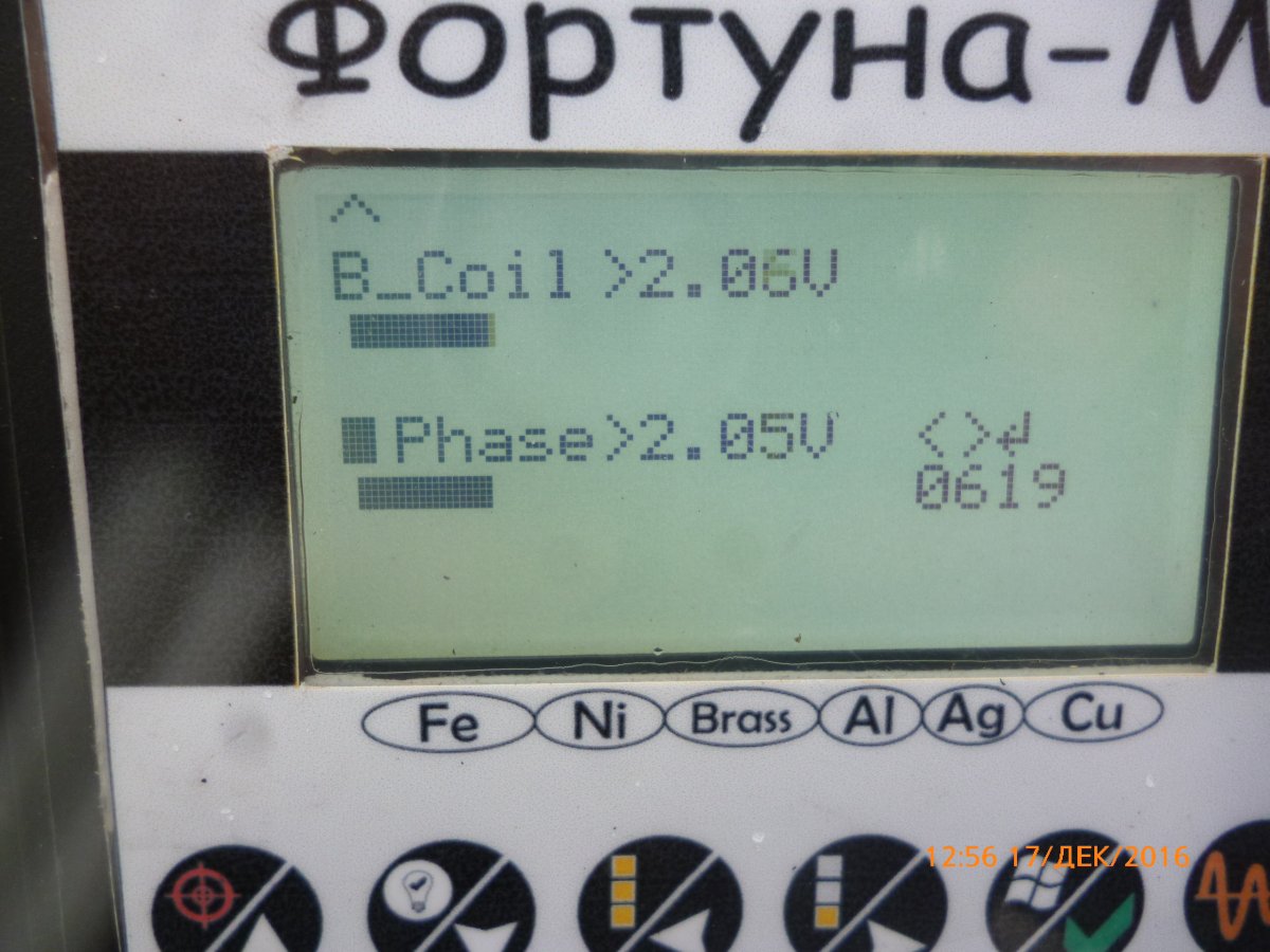

    Короче х. з цим мд ФортуноюМ, від фериту х відстроїшся, фаза чи як її там плава, на ферит Вді -74, блок розкручував, все там в нормі, припаяно і залито колеєм, штекер в нормі з проводами, але отака лажа:smile_5: що за х.
    бачу що буду збирать продавців хто мені мд напродав, та вирішувать від кого він вже глючний приїхав, від початку до кінця. :beer: бо крайнім я знов виявлюсь.:beer:

    Візьми у когось із знайомих камрадів датчик чи фортуна, чи квазар і провір, можливо сам датчик глючний(що найбільш ймовірно). А там по обставинах. Відсилай Дімі нехай виправляє глюки, або замінює. Гарантія все ж таки є, хоть якась.

    то воно так и будет, когда нет понимания того, что нужно делать и для чего
    забудьте про феррит, если нет двойного сигнала от монеты, отстраивайтесь от грунта и ищите клады

    Зараз зима спішити немає куди, якщо єпо толком не застигла то нехай з місяць полежить, потім петелькою, феритом , монеткою попробуйте довести баланс.
    Якщо зараз зальєте останню заливку то через місяць датчик викинете, було в мене таке колись з модифікованою єпоксидкою.

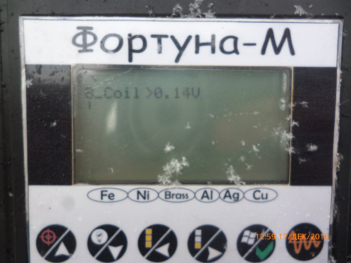

    в Діми він був вже 2 рази. Просто неврублюсь, катушка? мд сам глючить чи х. його зна:beer: Сказать що катушка в теплі була, потім на холод, так була в приміщені -3С, спочатку то нормально було, перший коп з новою катушкою, баланс гут, -90 і т.д, потім півчаса -час і все, пішло нетак? отакоєот.

    :rolleyes:як то зовнішньому? сьогодні пробував. походу як була фаза 2.0 то тільки посередині катушки здвиги були, дальші мовчала.:beer:

    Новий прикол, заніс вчора в будинок мд, прогрів трішки , :rolleyes: балансується на феріт-90, зменшив ток трохи до 60, але фаза сіравно плаває.Катькин пятак все по феншую +85, але якось звук ріжеться, чистого нема.:(

    Частоту катушки виставте так, щоб був один чіткий звук. Таке було,коли виставляв катушку на 9 200, зараз 9100 , все стало на місця, дуже стабільний прибор. При чуйці 1 інколи пілікне,якщо зачепиш за якусь перешкоду. Вгадайте частоту своєї катушки і буде гуд! Можливо не правий, але таке також було.

    все налаштовувалось як книжка пише. просто неможливо вловить фази щоб було як на картінку. верхня частина пливе. на копі какофонія від грунту х. відстроюється. сказав камраду якщо будуть з. в мд. просто розбий об деревину.:beer:
