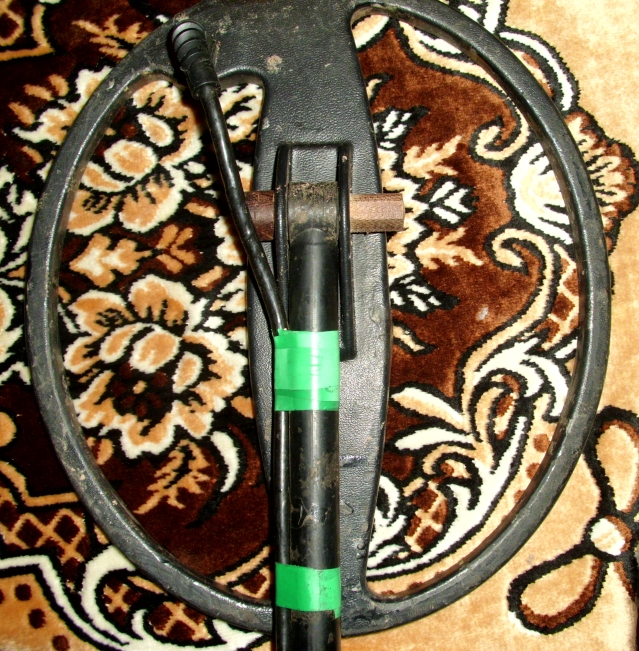

    Рознеси 800 герц,добавиться АЖ 1 СМ!!!,і лови баланс по полі.При 11,7 на 1,3 Кгц ДД 25 - 28,ями рию не детскі,шрапнель з штиха фіскаря DSCI0034.JPG .Голдфіндеровскі намотав по 10 Кгц.сохнуть.Під 30 дінарика бачить в квартирі.На старий новий рік на грунт піду,якщо дозволять погодні умови.

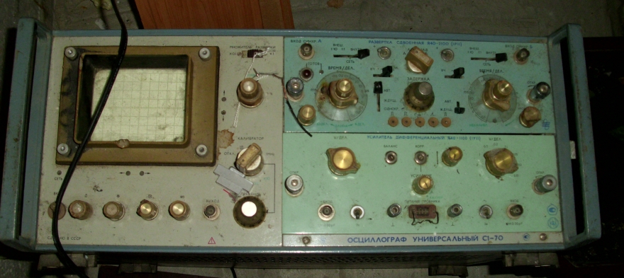

    З цим до Ціклона,він унічав на цю тему.Як для мене щоб була середня точка.І можна нагружати двух тактний підсилювач.Хтось хотів осцилограф маю,відам не дорого робочий.помиию:D DSCI0035.jpg
