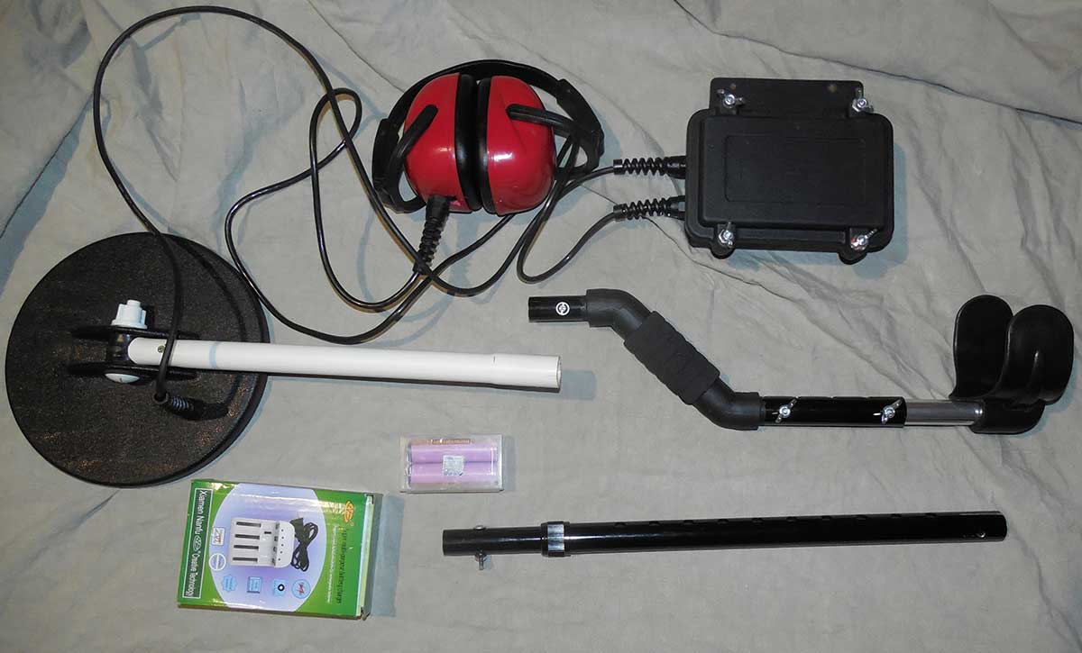

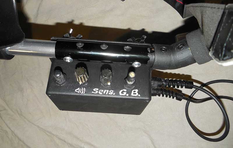

    ...Накрылась пока возможность делать SeaBass в красивом цилиндрическом тубусе из нержавейки (пока ищу другой цех).
    SeaBass делаю пока в корпусе, как мой ТигерШарк (фото ниже):
    [​IMG] голова DD16 и 20 см,
    штанга - пластик
    либо дюраль

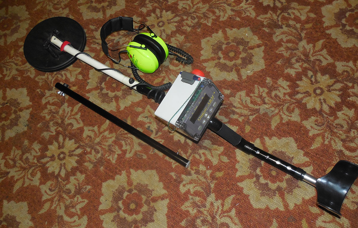

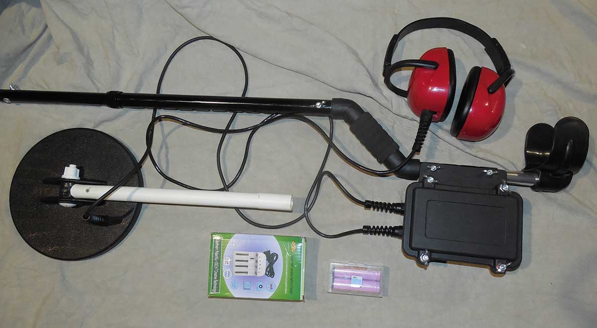

    SeaBass в "тубе" из нержавейки, что предлагал за 3700 грн. уже продан.
    Делал недавно в корпусе, как мой Тигер (алюминиевый, прямоугольный, с анодировкой и покрытием акриловой резиной)...
    Штанга металл (алюминиевая, как в моем Квазаре, S-образная)...
    Наушники герметичные; Аккумуляторы 18650 литий (2600 мАч с защитой), зарядное устройство автомат...
    Просчитал себистоимость на 20-е ноября 2015 г... получилась нехилая.
    Цена комплекта на заказ (комплектность описана выше) - 5800-6000 грн.
    Кому захочется вариант в "тубе" из нержавейки... пока есть все, на один комплект. Голова DD-20 см тоже есть в наличии.
    Полностью собранного прибора пока нет (только под заказ).
    Гарантия и обслуживание - обязательны.

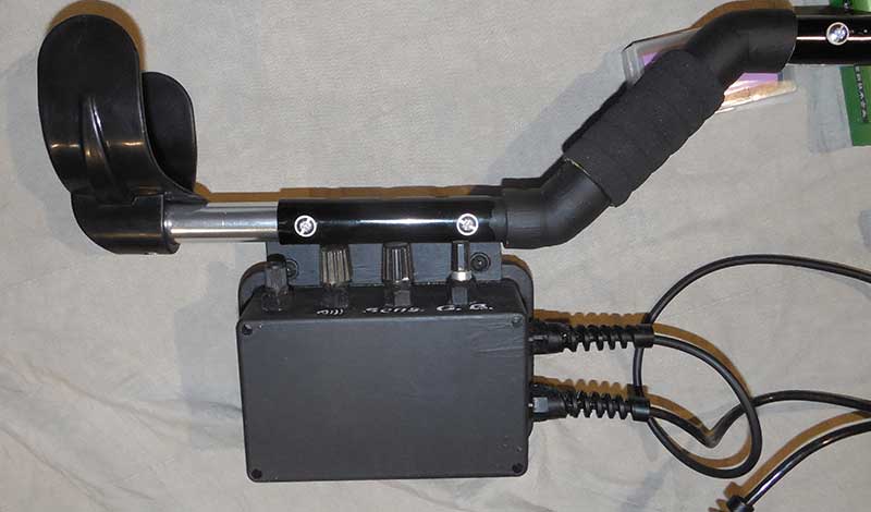

    Вот доделываю заказ SeaBass в корпусе как у Тигра. Могу делать щас такие (есть еще 9 комплектов плат и головы...).

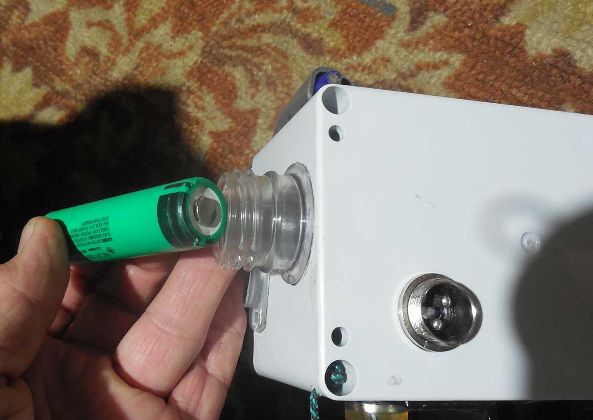

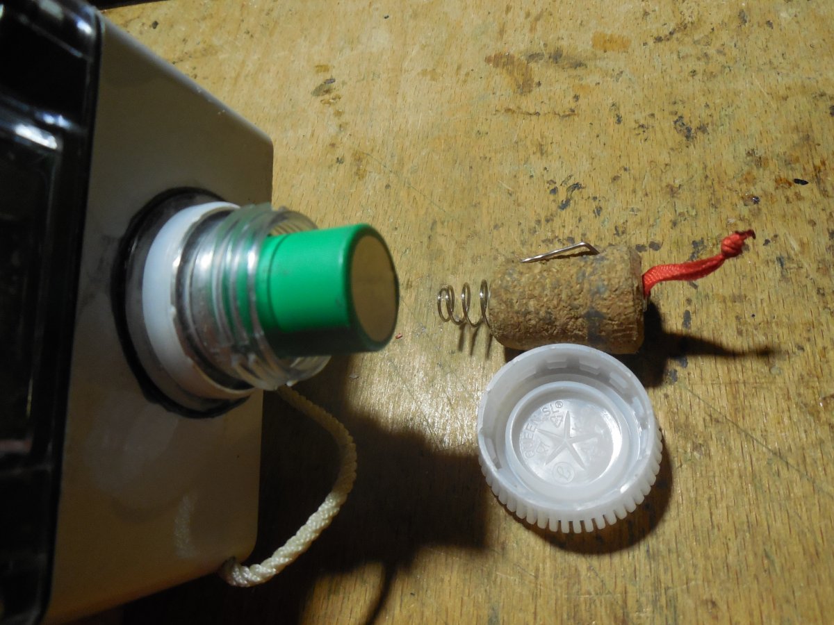

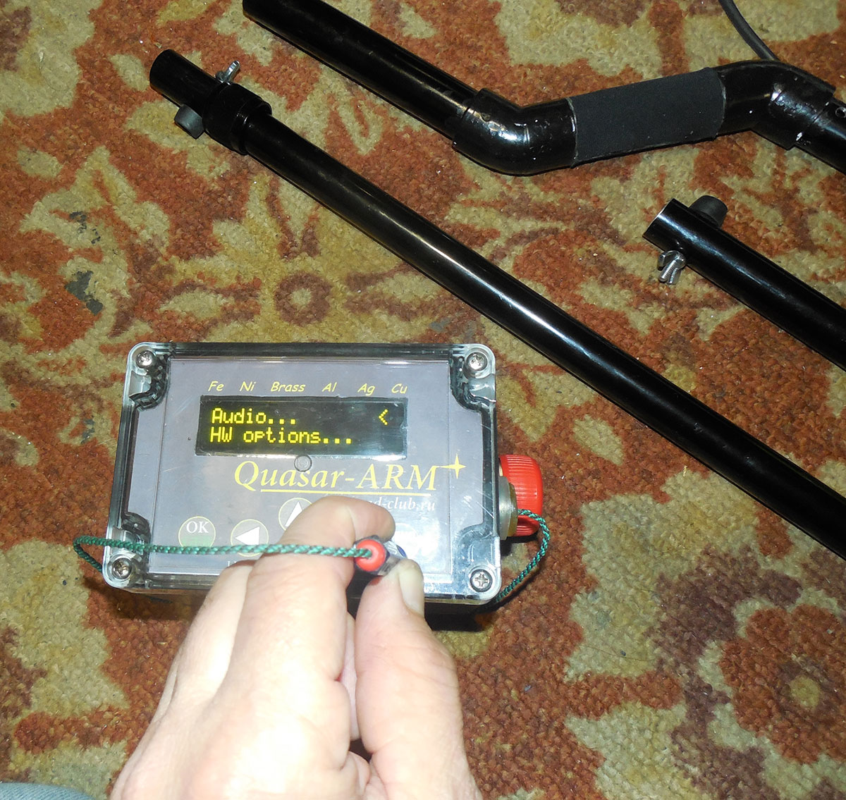

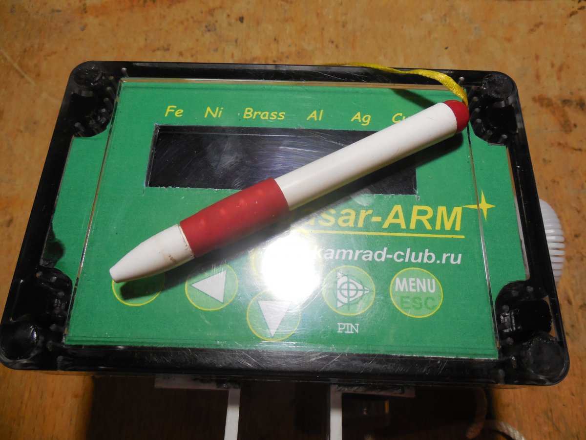

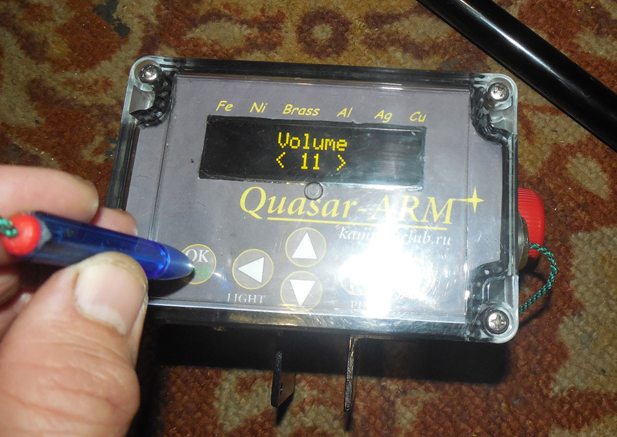

    Вот и мой подводный Квазар-АРМ с настройкой на море...
    Получилось очень приемлемое решение с пластиковым корпусом и герметичными разъемами - на небольшие глубины (давление воды)...
    Скоро будет и профессиональный для погружения с аквалангом...

    Управление герконами и магнитом?
    FARfOR, Baner777 та Сапер подобається це.
  18. Продавец Сапер
    Сапер Oberfeldwebel
    608
    Харьков, Украина
    ...да, конечно магнитиками.
    Причем включение питание магнитом, осуществляется через полевик (чтобы не подгорали контакты геркона)...

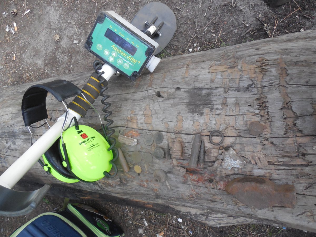

    Сборка прибора на пляже:
    dengora, dominator343, DEMS та ще 1-му подобається це.
  23. Продавец Сапер
    Сапер Oberfeldwebel
    608
    Харьков, Украина
    последнее видео с этим же прибором (на пляже... тест на стабильность и герметичность, удобство в работе)...

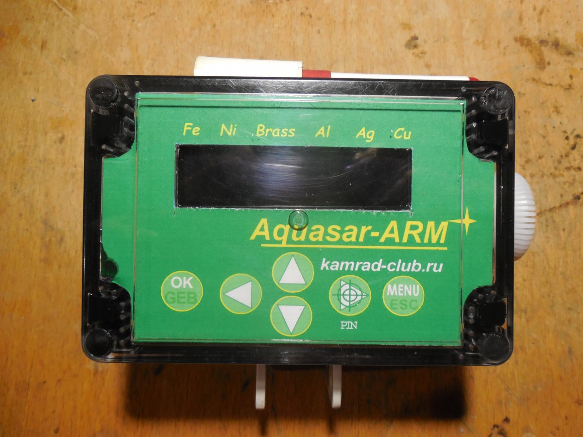

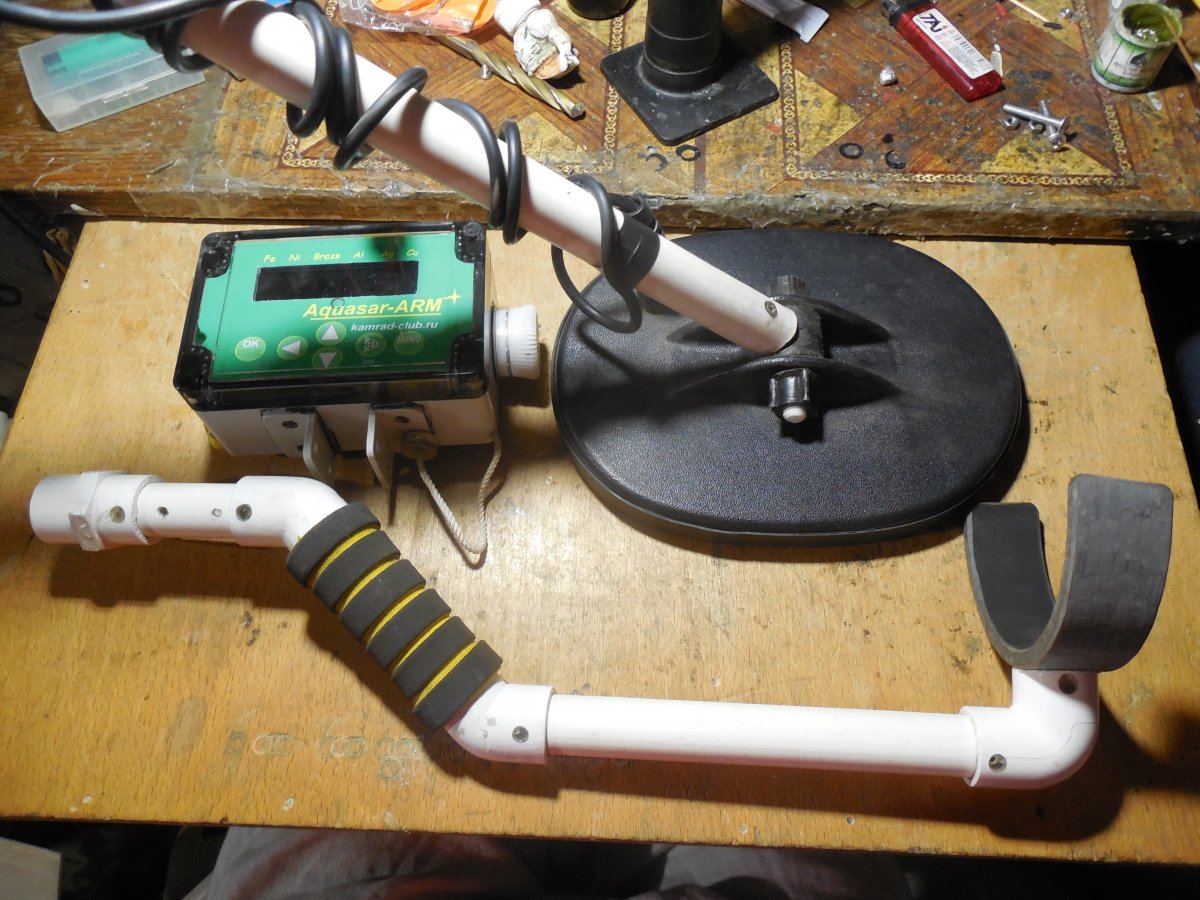

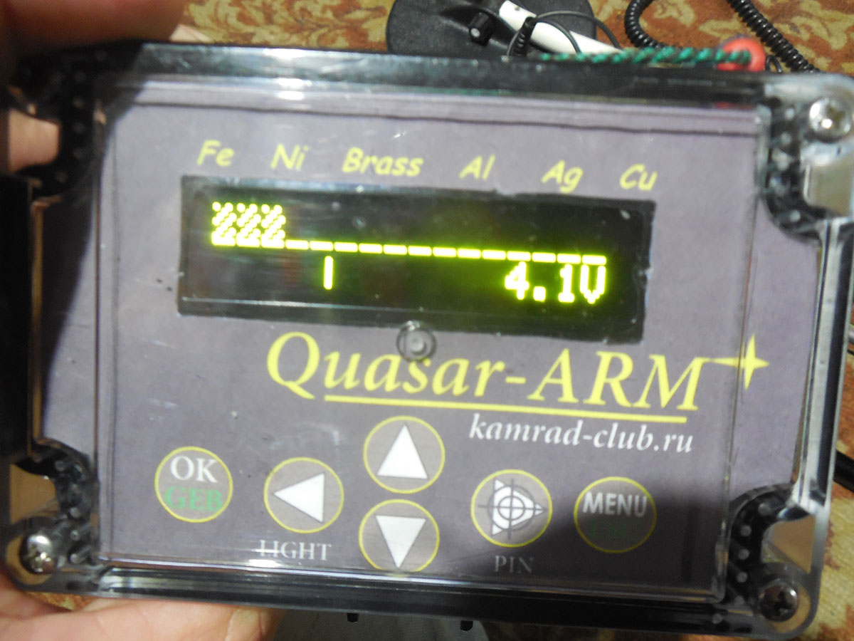

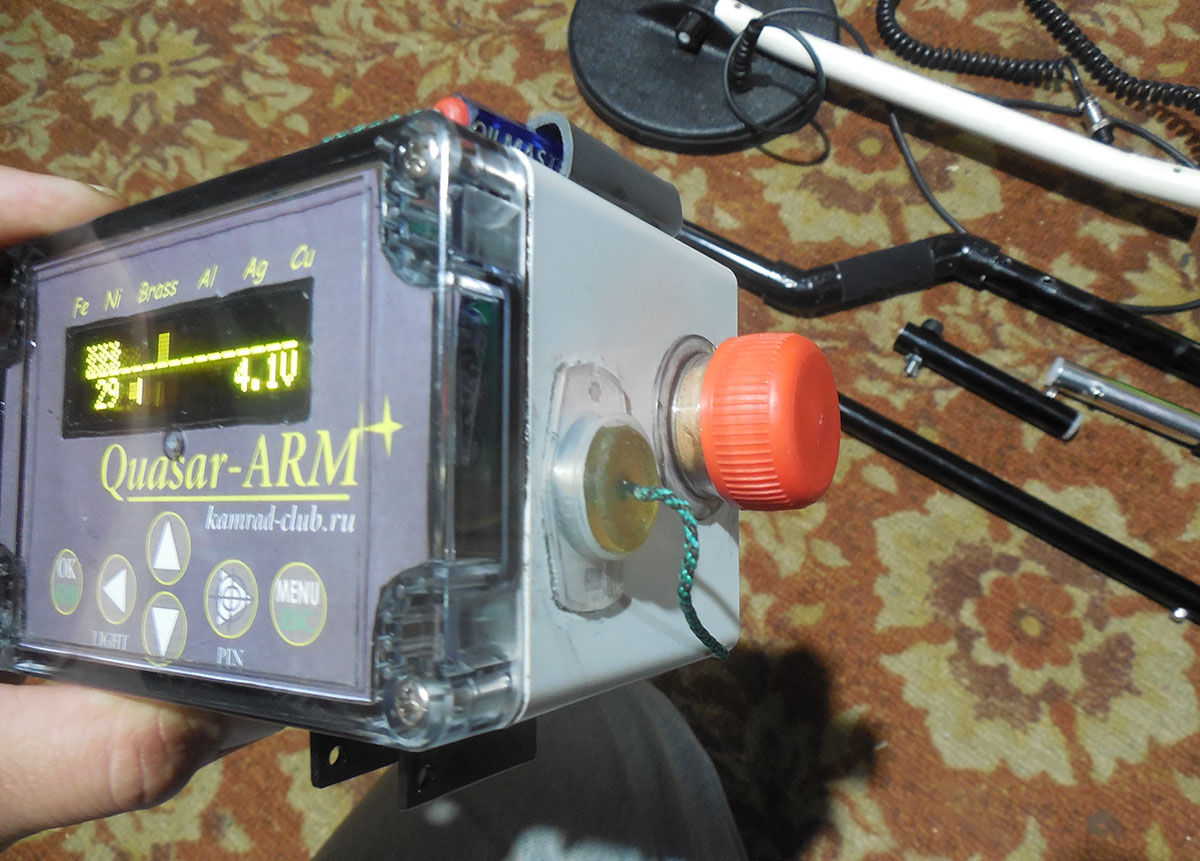

    Сделал еще парочку подводных квазаров...
    Поборол (нашел решение) шумность ОЛЕД экранов ЖКИ.
    Прибор стал еще компактнее и симпатичнее.
