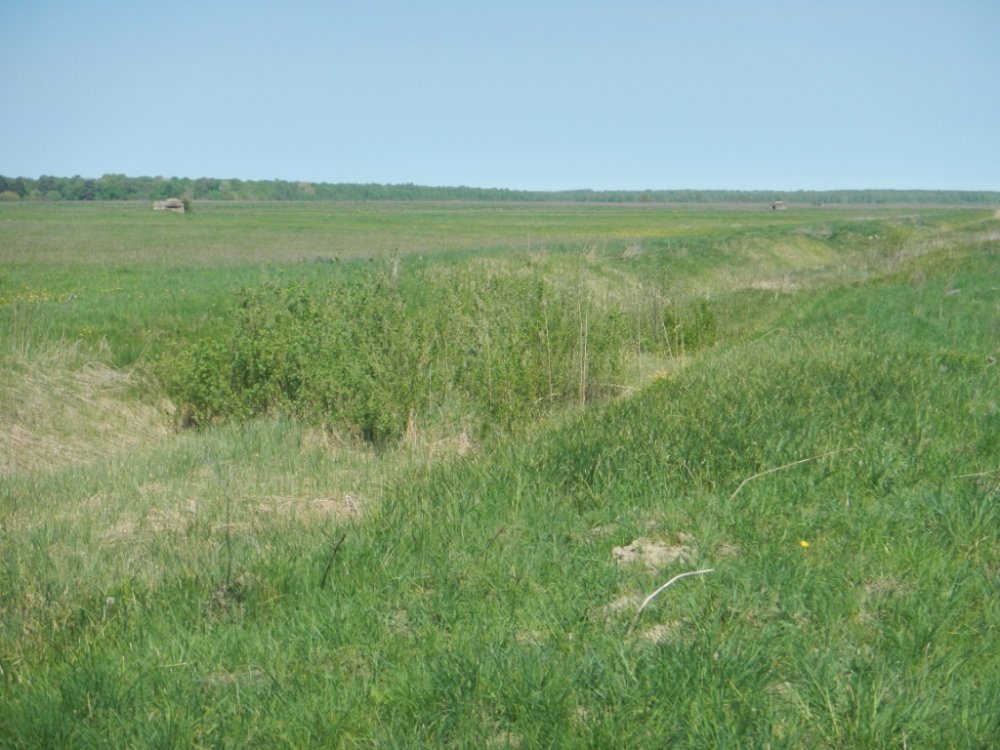

    Детальнее пожалуйста - окоп какой, просто канава, или же нормальная траншея с траверсами? В какую сторону её фронт обращён? Форма холмиков прослеживается? Следы ходов сообщений к ним, канавки с какой-то из сторон?
    Верх холмиков плоский, выпуклый или горбатый?
    Между холмиками проходы на уровне окружающей поверхности, или заглублены?
    Габариты проходов какие, и одинаковы ли они?
    Пока в качестве версии - возможно, огневая позиция артиллерии, где орудия не врывали, а поставили на поверхности грунта, разделив между собой защитными траверсами. Зачем? По рельефу смотреть надо, для стрельбы прямой наводкой нередко нужен был высокий горизонт.
    Блиндажи-землянки - ну....может быть и такое, непроваленные блиндажи встречал неоднократно. Но непроваленные в каком плане - это были маленькие укрытия максимум на 10 сидячих, сильно обсыпанные с боков и сверху. Стены сгнивая заваливались, внутреннее помещение заполнялось песком, перекрытие просто не успевало провалиться, а просто "ложилось" на песок и догнивало на нём. В итоге вместо блиндажа - курганчик непроваленый, но нередко с просадкой.
    В случае с металлической "гофрой" или бетонным перекрытием тоже самое, особенно если местные жители деревянные части блидажа изъяли (а это было повсеместно в первые годы после ПМВ).

    Окоп - просто канава паралельно шоссе(на удал.1-2км), фронт обращен в сторону трассы, форма холмиков вроде квадратная, ходов сообщения вроде нету, верх плоский. Буду там после 20-сделаю фоты(первый раз фотера с собой небыло).

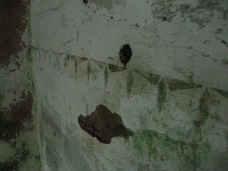

    вот интересная фотка по теме..

    Ага, хорошее фото. Скорее всего - один из германских подземных комплексов на Западном фронте, они там устроили несколько разноразмерных комплексов из убежищ, туннелей и огневых точек.
    Как показал опыт боевых действий - хорошо выполнет функцию безопасного убежища при сильнейших артобстрелах, но только пока линию фронта удерживают войска. Превращается в братскую могилу как только "на крышу" забирается противник.
    Один из эпизодов - французы долго "колупали" одну из горок с таким комплексом, начисто выбив пехоту из окопов снаружи и превратив в русскую рулетку любую попытку сбежать из комплекса в тыл (по открытой то местности под снарядами - шансы минимальны). После чего проникли на высоту и забросали гранатами и баллонами с газом все вентиляционные отдушины, люки и просто подозрительные дыры.
    Несколько десятков немцев под землёй банально задохнулись от газов и в давке, возникшей при попытке быстро выйти наружу по единственному выходу типа того что на фото.

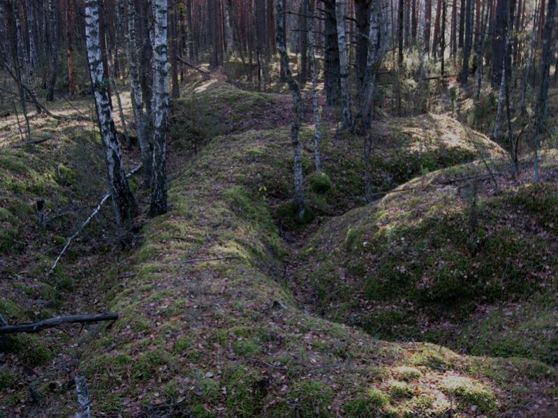

    наблюдал вот такую полосу

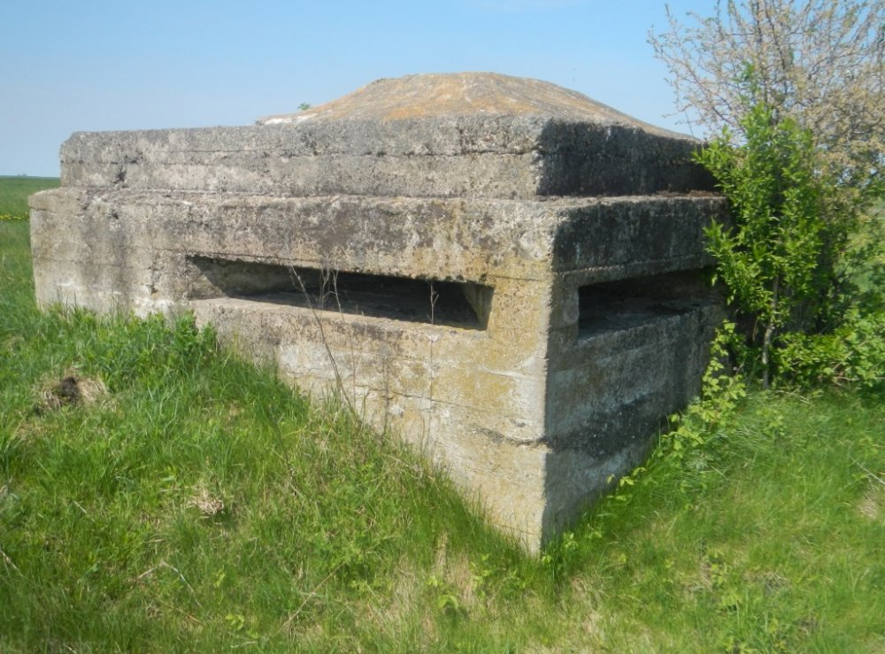

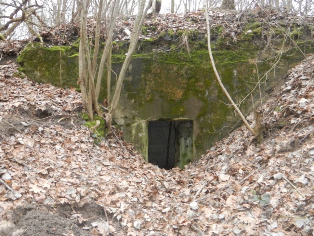

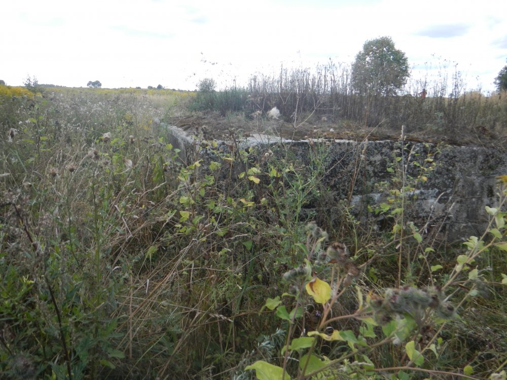

    ПСВ, Спостережний? Волинь, Стохід біля с.Кисилин.

    Так, схоже на спостережний. Тоніше вказати місце його на карті можете? Збираюся наступного року в тих краях по "бетону" пройтися, давно збираюся.

    Додаю фрагмен карти з позначенням. Фото було зроблено в 2005р, трошки далі на північ ще один аналогічний. За свідченням товариша (родом з тих місць) ДОТи(чи бункери) йдуть по дузі далі на північ до с.Ловищі. Що є на північ від Ловищ та на південь від Киселина він не знає

    Дякую! Знаю що на околиці Осьмигович є сховища, тепер вимальовується рубіж бетонних споруд, які мене цікавлять.

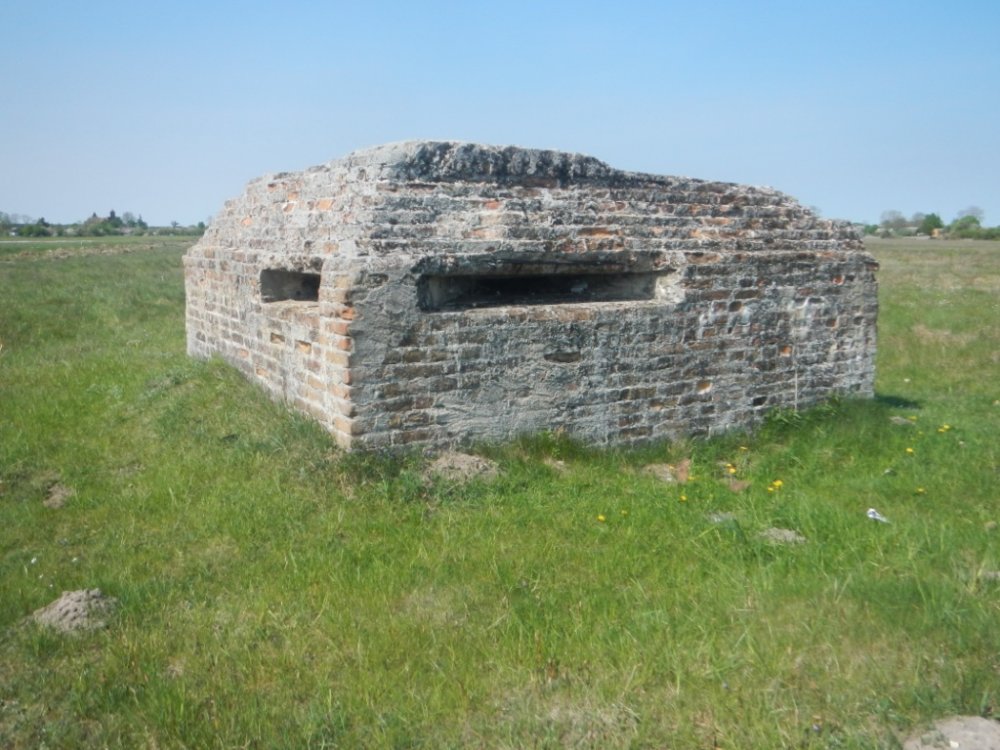

    Один из укреплённых флангов высотки, один вход, две бойницы
    - в нутрии затоплено

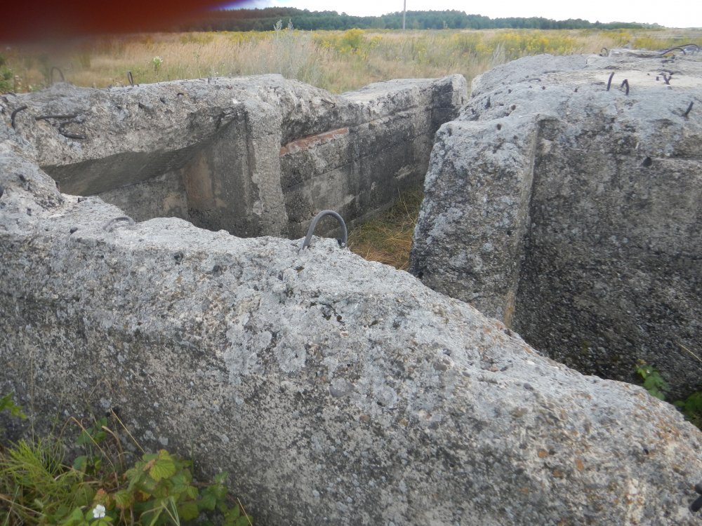

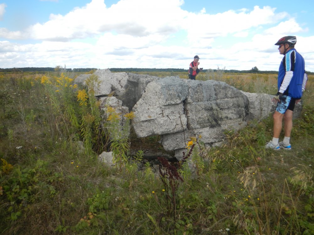

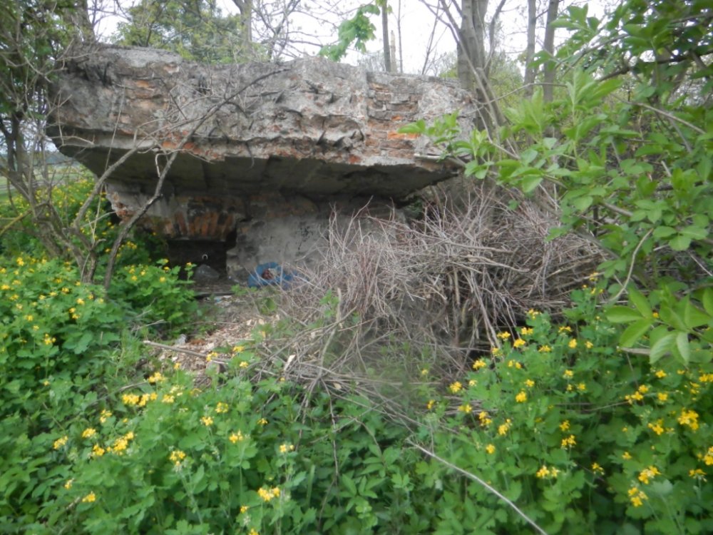

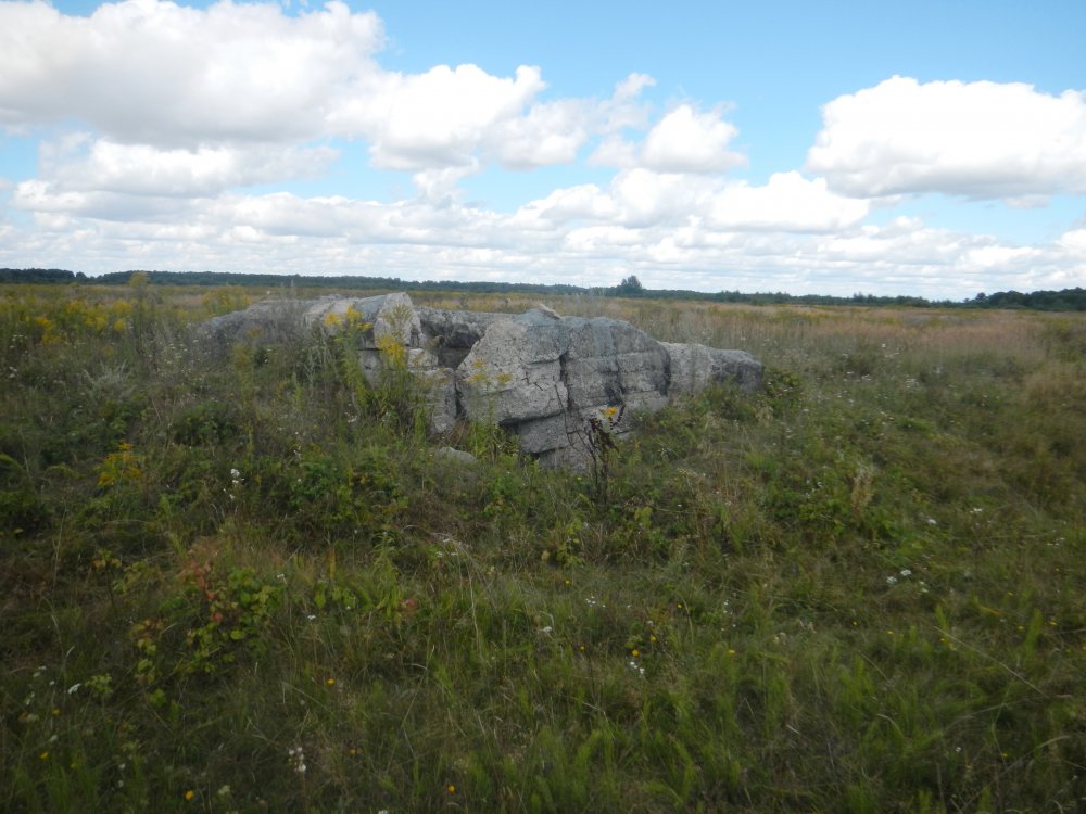

    Галичина,знищені доти ПМВ,недалеко від Великих Мостів..
  13. Volodarsky
    Volodarsky Stabsfeldwebel
    1.000
    Kiew

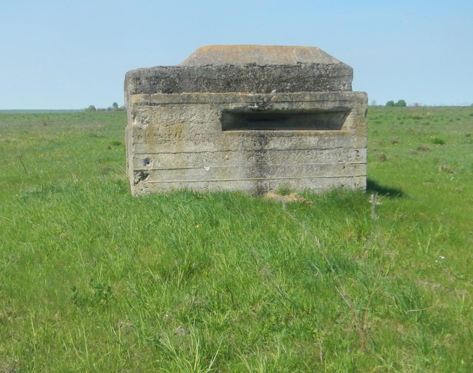

    Це не ПСВ. Це споруди Струмилівського укріпленого району, СРСР, 1940-41 роки.
    Перша фотка - артилерійський напівкапонір, мав на озброєнні дві 76мм гармати в казематних установках Л-17, та станковий кулемет в казематній установці НПС-3. Ця кулеметна амбразура вибита.
    Друге фото - напівкапонір, але тип не пригадую.
    Третє не впізнаю, не бачив скоріш за все, а остання - недобудований напівкапонір.

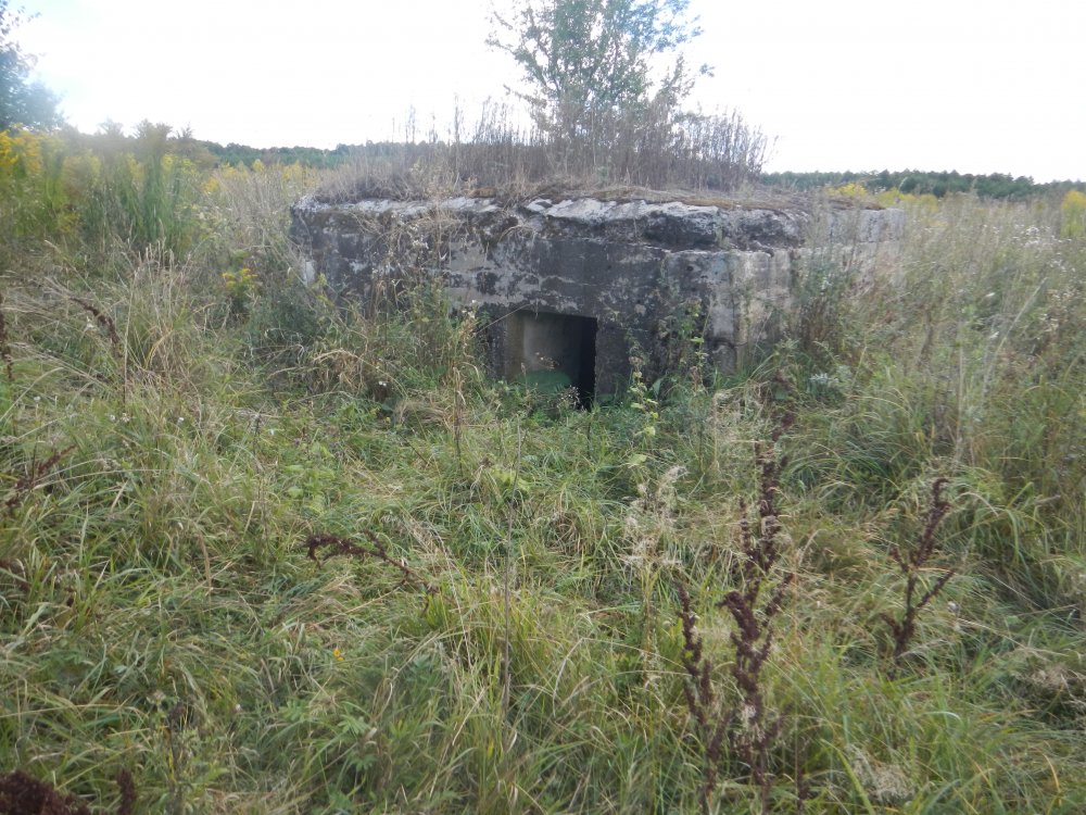

    Метрів за 400 перед Осьмиговичами справа та зліва від дороги

    Теж споруди, але там не доти, переважно спостережні пункти та сховища. Пункти 5 та 8 - там по кілька споруд в різному стані.

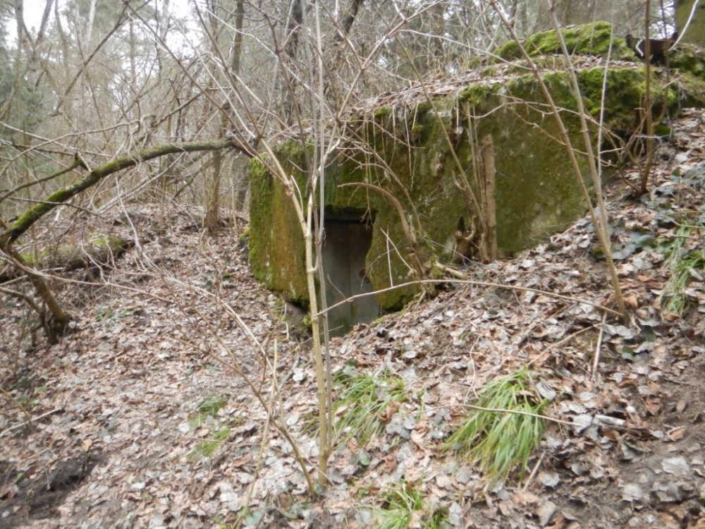

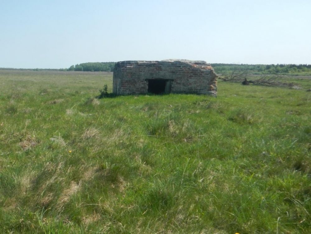

  22. ing
    ing Stabsgefreiter
    195
    Луцьк Україна

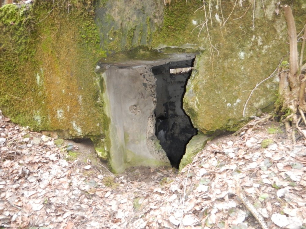

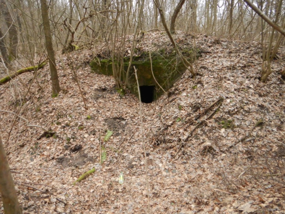

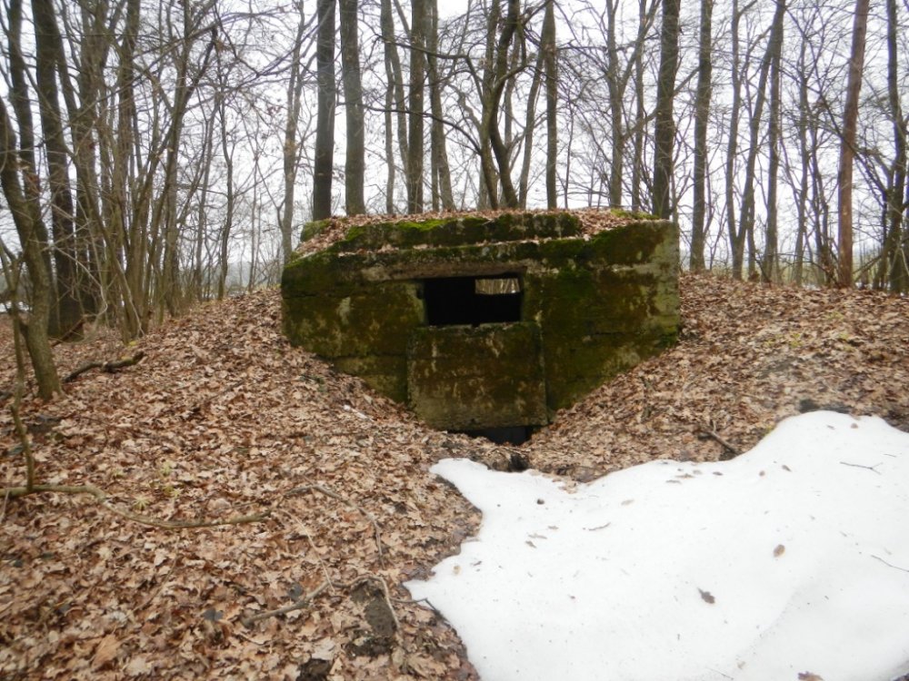

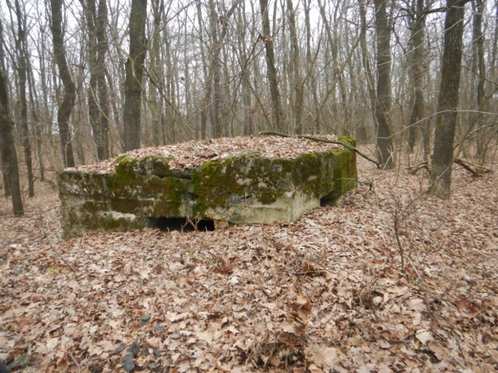

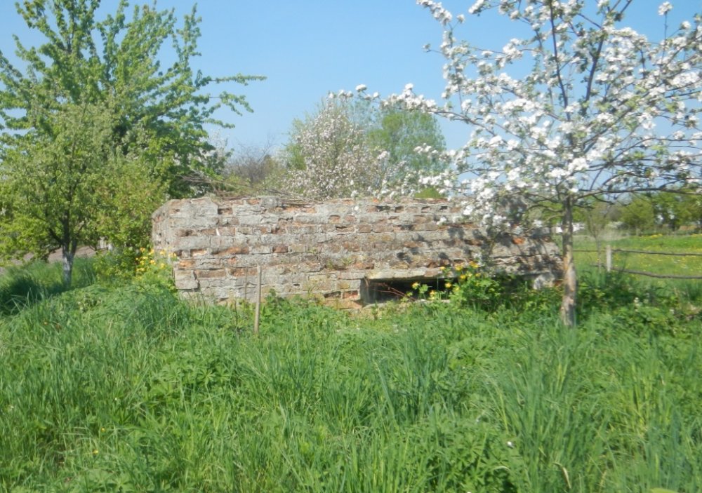

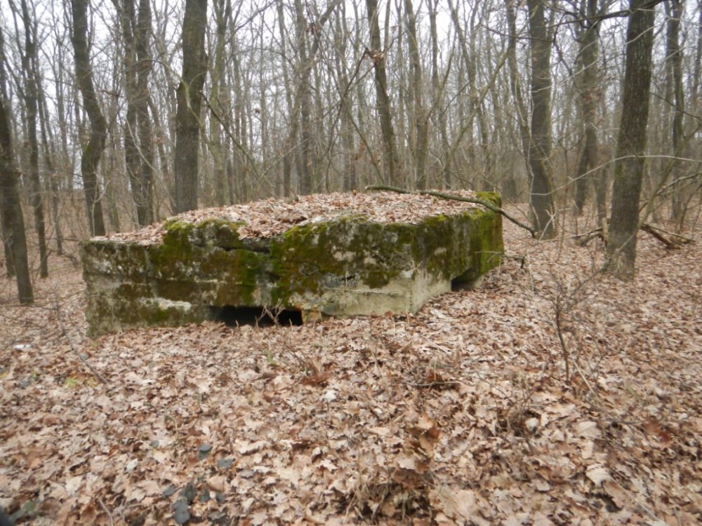

    Три об'єкти лінії фронту 1916-17 років. Село Терешківці Другий та третій вбудовані в потужну систему траншей - настільки потужну, що селяни після війни вимушені були засадити ділянку лісом.
  23. Volodarsky
    1.000
    Kiew
    Дякую за фото! З Гугля знав, що в тому лісі є мінімум одна споруда, але ще не дістався в ту місцину.
  24. ing
    ing Stabsgefreiter
    195
    Луцьк Україна
    В Гуглі була перша споруда-малий лісок при дорозі. У більшому лісі біля села окрім двох малих споруд є ще великий схрон і ще один розібраний - я до них ще не добрався.

    Кисилин 2014
